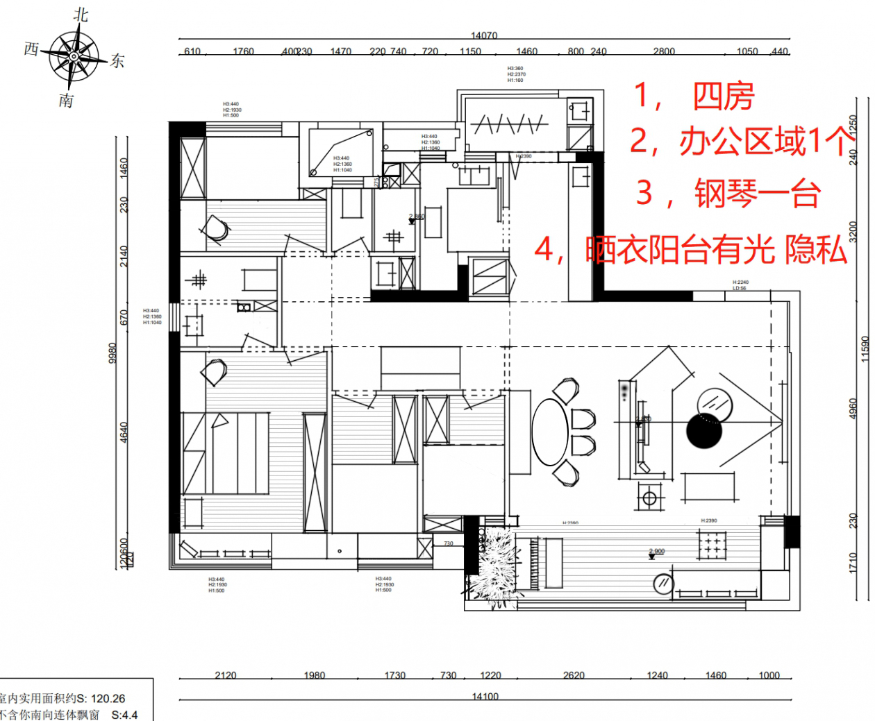

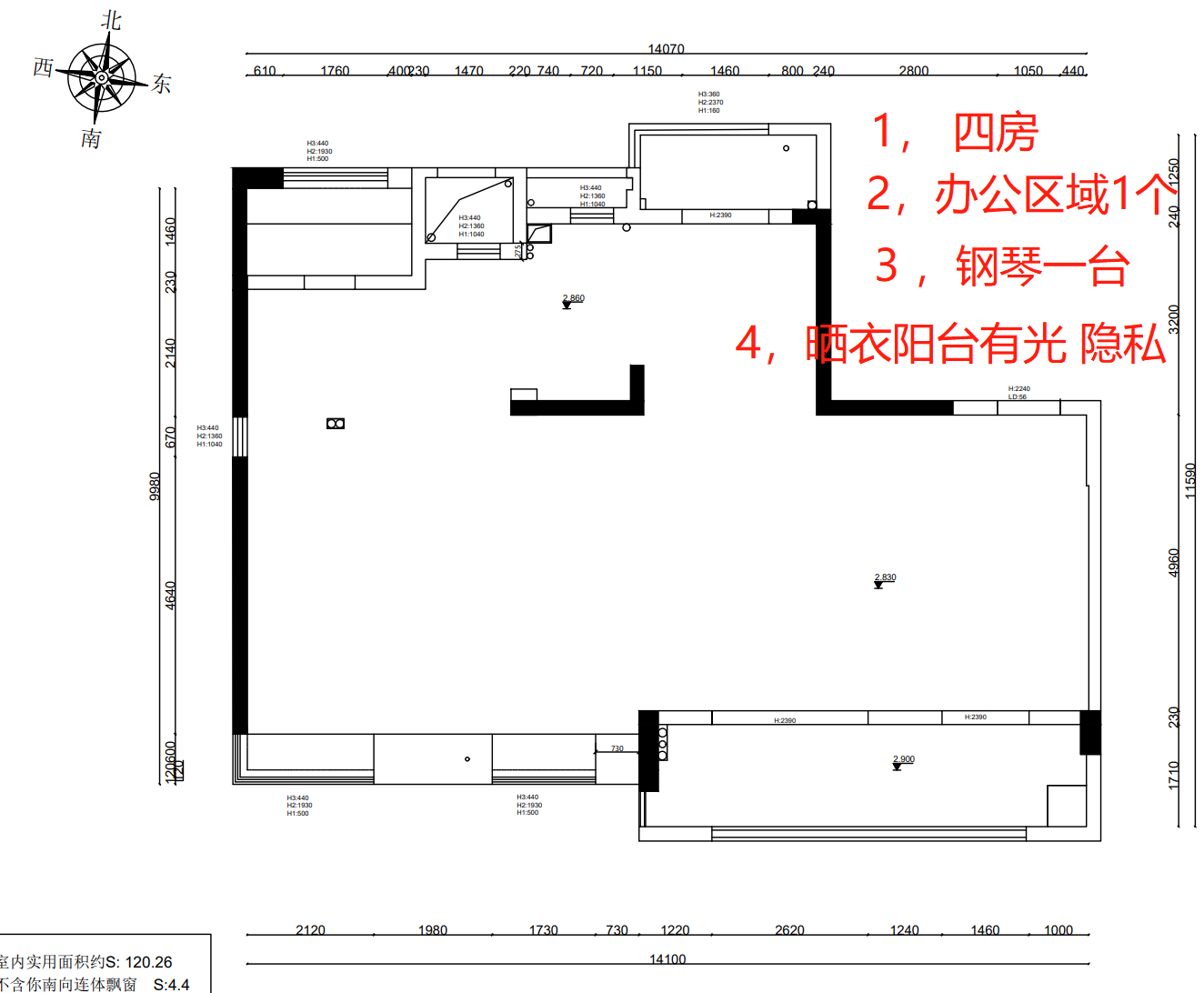

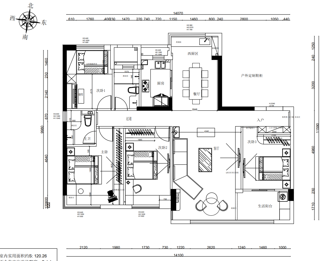

原始要求
原始要求
微信图片2.png 微信图片3.png 一年没有上班了, 最近重新量尺寸   帮姐姐搞一下不知道是太久没有动脑子了  脑子设计灵敏度降低
还是这个格局太方正了  可改难度太大
想不出来啊!!!!
脑袋疼
大家帮帮忙啊 ~~~~
业主四十左右   一个女儿   有长辈
要求一定要有四房  因为两家长辈偶尔都过来小住
需求就是至少四个房
家里女孩学钢琴
男主人想要有个办公的地方
希望晒衣服隐私性好一些  不容易家里来客人被看到
有无大佬帮忙看下

    后山大当家 发表于 2021-3-3 14:55
    厨房的沉重墙不动也能放的进去你布置一下
    是的 你看到了重点了 就是厨房那个承重墙 不然原厨房边上本来就可以做一个卧室,就是这个承重墙把开厨房门限制了,也是我苦恼的地方 不然我厨房门朝厨房开 边上做一个卧室,

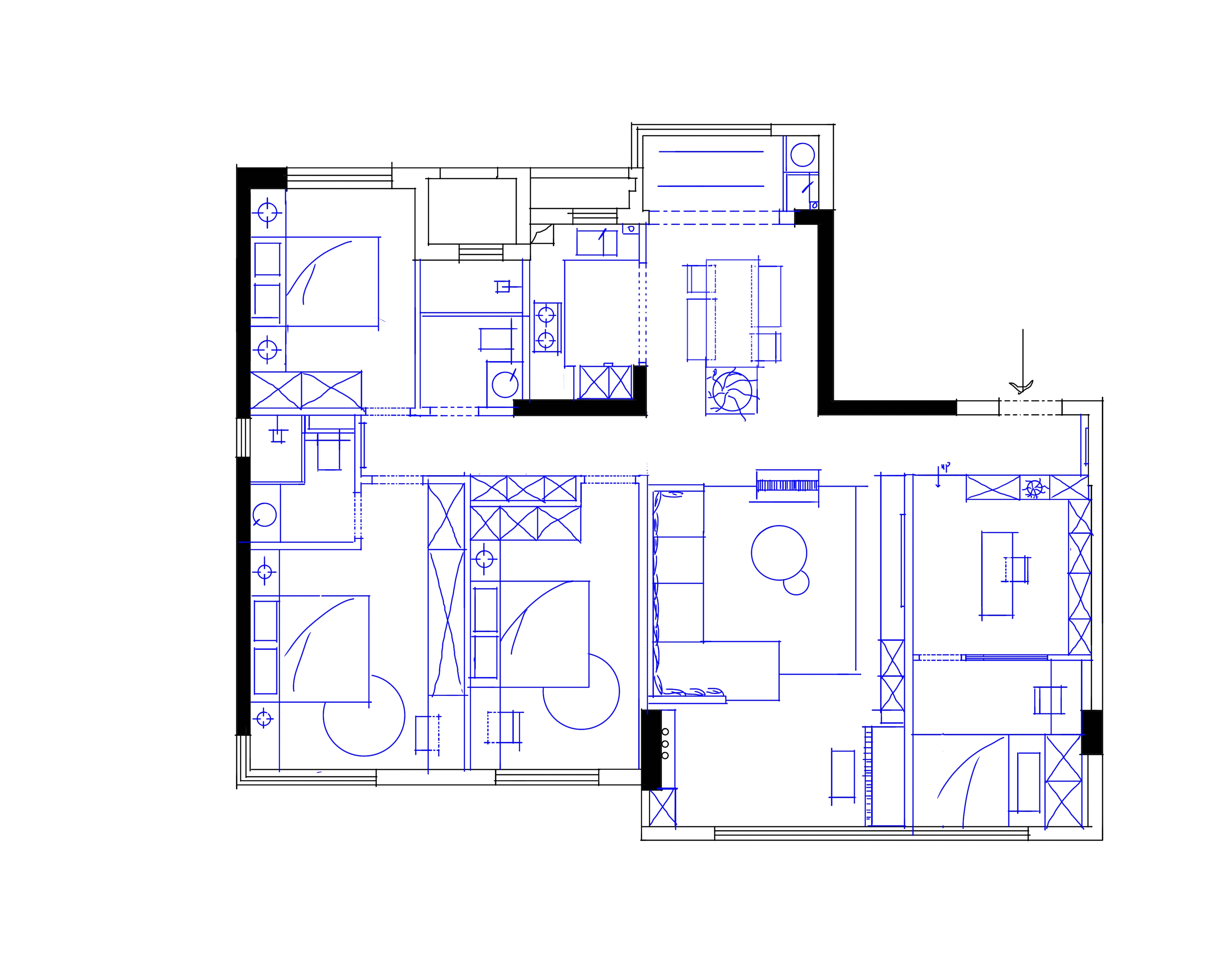

  • 后山大当家 2021-3-3 11:24:31
    看到了就做了下。
    厨房的沉重墙不动也能放的进去你布置一下
    只是那么点没关系的反正折叠沙发还是放的下的平时就是书房
    非常感谢 客餐厅这个我觉得不错哦 有想法 就是厨房和餐厅的位置外面打不了 所以还是有限制了。

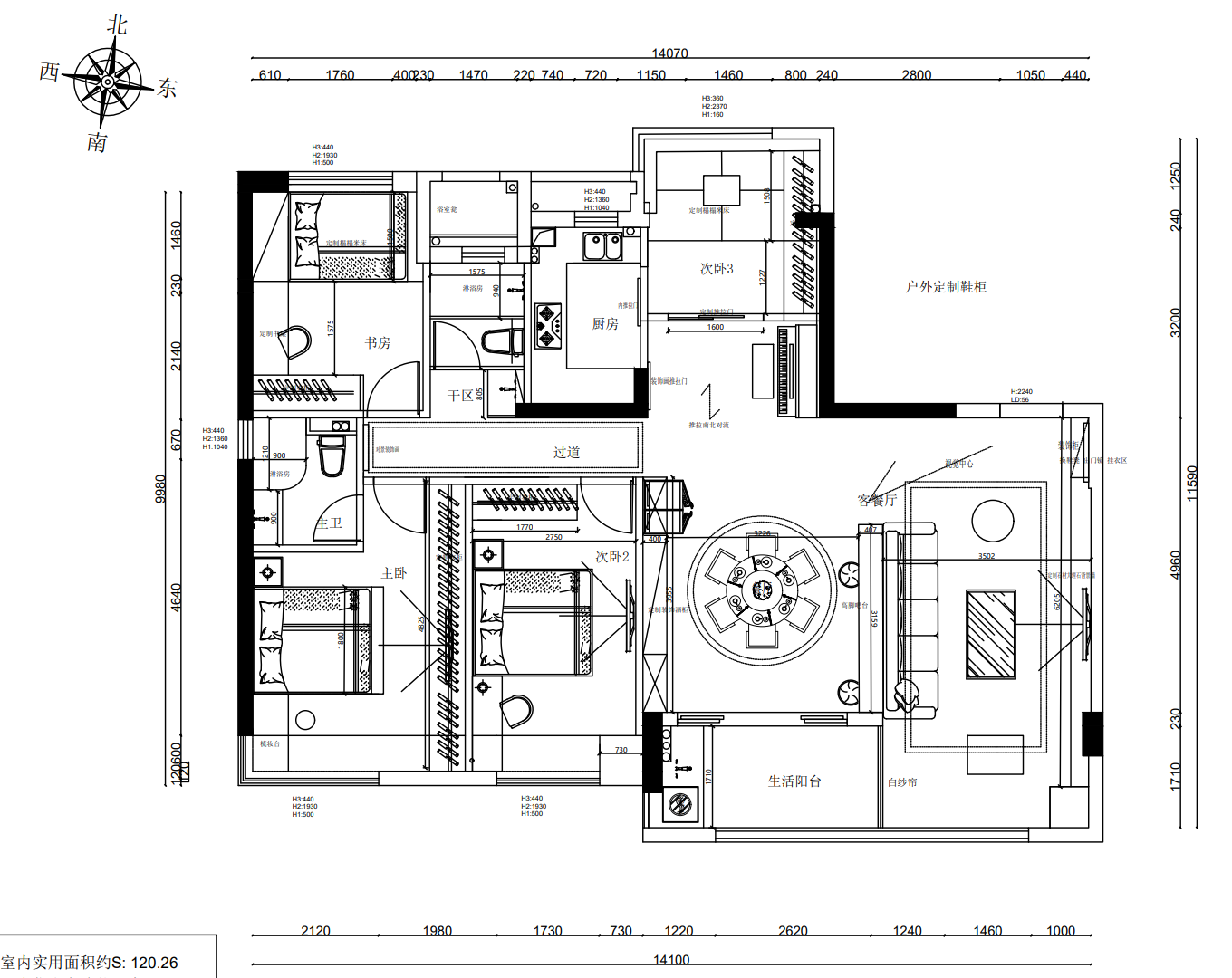

  • 你瞒我盲_≈ 2021-2-28 17:19:02
    木头果果 发表于 2021-2-28 09:27
    厨房餐厅离得远也就算了,厨房门口放钢琴 咋想的
    厨房倒是不远离餐厅 其实就几步吧   这样的方案客餐厅连体比较大  我个人会喜欢这个   钢琴是业主后来要求加又说不要的 原来是烤箱整体柜 ,现在就是纠结能否在进门的地方客餐厅连体, 然后要求四房,一队夫妻两队老人 一个小孩,大神  有没有什么想法能够使这些都满足的  指点我12下
  • 木头果果 2021-2-28 09:27:12

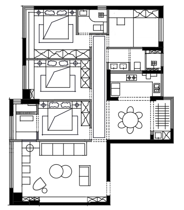

  • NIHAOHA 2021-2-27 00:33:18
    希望能帮到你,后期有什么方案上的问题可以私聊我交流,我空的时候会回复你。
    非常感谢 思路有点拓开了

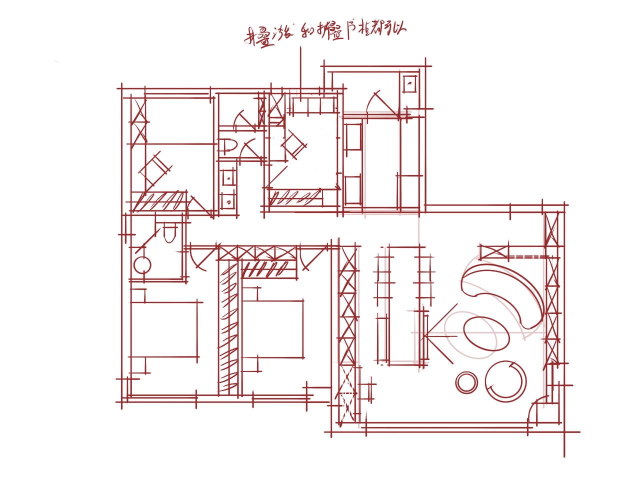

  • 微笑笑笑笑丶 2021-2-26 12:10:01
    这也是个方案 就是业主不想把晒衣服让人见到 比如再餐厅 我建议用烘干一体也不OK 业主不喜欢我第2个方案就是因为这个 及 南北不对流 即使我做了推拉门
  • luther0910@ 2021-2-26 09:34:01
    第一个方案没毛病呀,第二个这样不行,不过只是第一个方案家具摆放在优化一下就得了
    比如说呢 提个意见我优化一下
