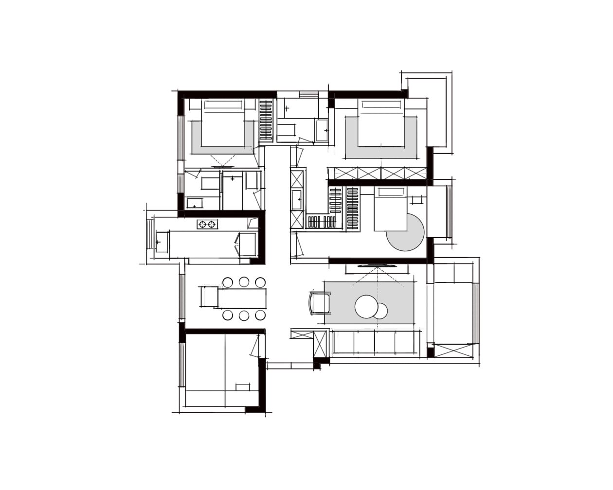

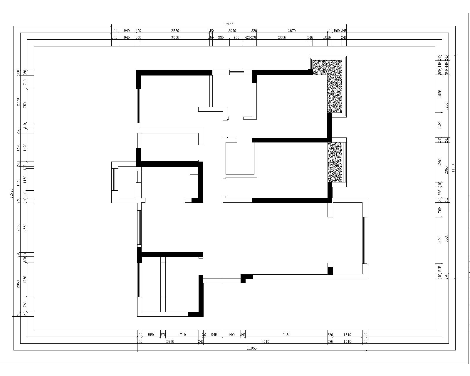

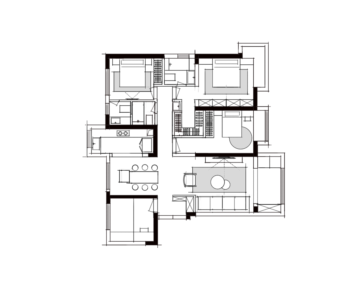

户主与父母同住 婚房  需要三个卧室 一个书房 衣帽间太小 餐厅稍小  求大神指导

  • qq290170095 2021-3-26 17:44:55
           欢迎交流一下1、我给北面老人房增配一个内卫只有马桶和洗脸盆,为了老人方便,尤其冬天,晚上起夜,外面冷容易受凉。2、外卫的淋浴区北面墙体上方开窗和老人房内卫共同通风,外卫采光的话基本得靠灯光了。
    3、两个方案只有一个细节不一样,就是衣帽间,一个是给到外面作为家政储物柜,一个取消家政储物柜是给到衣帽间。
    4、入户的玄关处感觉不是很舒服,又说不出来
      (欢迎大佬们批评指点,也是刚入行没多久的哈哈)

  • qq290170095 2021-3-26 17:43:00
