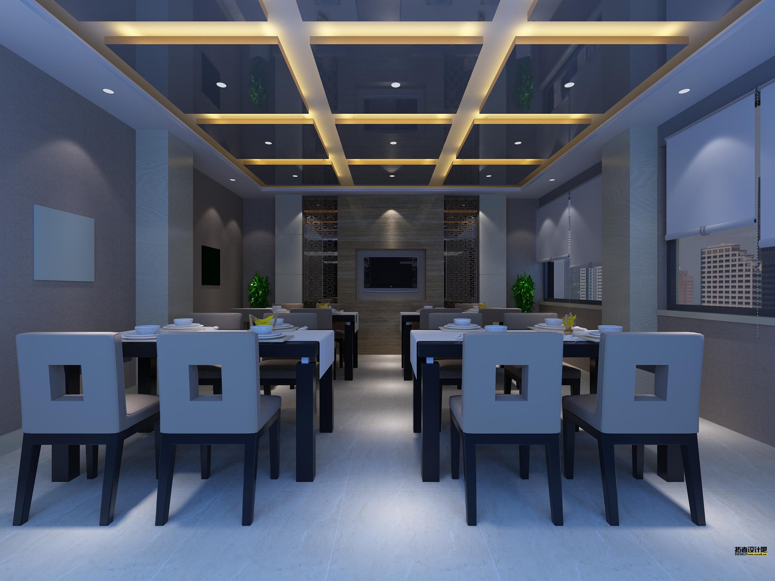

自学2个月的菜鸟 图的灯光很昏暗 求大师点评与指导
   做得不好  求原谅 和指导

  • yujinyang 2012-4-15 15:03:53
    试着加上VRAY太阳光,8键,加上环境光,你这图没室外光源,这不是夜景吧??
  • 呱呱呱。 2012-4-15 15:09:46
    不是夜景。 环境光加了诶   哈。  自学好难
  • yujinyang 2012-4-15 15:18:37
    8键 加VRAY天空  或者加VRAY太阳的时候有选项加  然后实例拖到材质编辑器,修改
  • 空欧式 2012-4-15 15:20:31
    再PS下提高亮度,对比度,高光降低蓝光,低光提高黄光,应该好点
  • 呱呱呱。 2012-4-15 15:31:24
    合久必婚。 发表于 2012-4-15 15:28
    材质出来的不明显,你天光开的太蓝了。室内光太少了把。
    哈哈。 也许太蓝了。

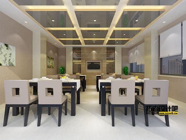

  • 呱呱呱。 2012-4-15 15:33:54
    我修改了, 整体变好了。  但是图的左边  那边我不知道弄些什么装饰和柱子怎么装饰。 xiexie
  • 展兄 2012-4-21 00:32:55
    窗子那太暗了吧,好像没有室外光源似的,外边那个贴图加上个自发光试试
