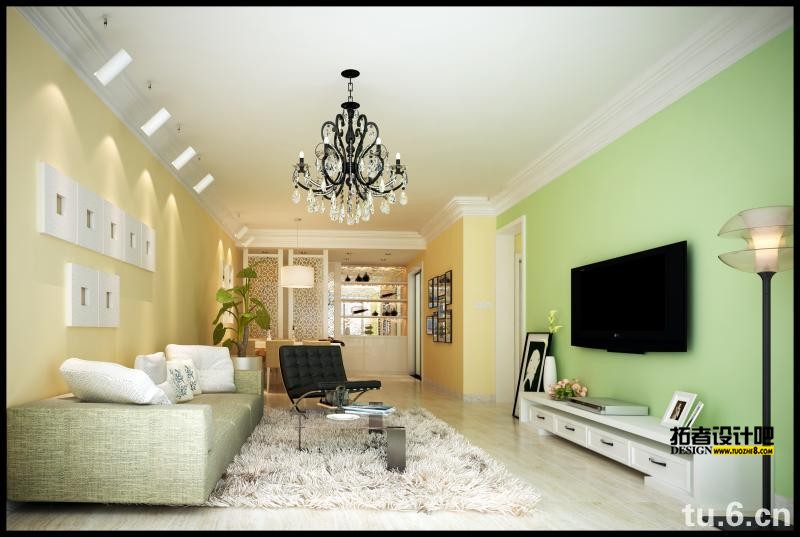

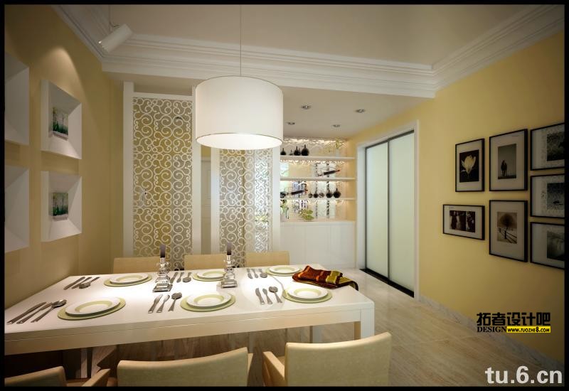

刚做的图,说是要那个温馨的感觉,感觉很不行?都不知道做了些什么出来,求狠P
其实我不知道什么叫做温馨的感觉,这段时间做的图做的我都没什么行进的动力的,怎么做都做不出感觉,要么画面灰,要么灯光乱,要么构图有问题,知道问题的存在,可是觉不知道怎么去修改。着实无奈啊。
可是我旁边的人还掩着良心说我做的好,太不负责任了吧,我怎么看都觉得不行啊。心很灰的说。。。唉。。。。求大家狠批,我不怕被骂,我只怕被敷衍,谢谢大家。。。 0.jpg 1.jpg

    大部分还好
    能说说哪里不好吗?
    电视机材质表现不明显
  • 1395142922 2012-4-16 11:24:07
    我来说几句吧。首先射灯的模型立体感没出来。看上去像平面。石膏线也有些模糊。所有东西的立体感不强。地毯太显眼。让人一眼看不到图的重点。踢脚线看上去像发霉了。暂时这么多。材质有待加强啊。
  • 1395142922 2012-4-16 11:24:09
  • 冰清雨洁 2012-4-16 11:26:35
    客厅给我的感觉很清爽,可能是大片绿色电视墙抢了我的第一视线,电视背景墙要调一下,常言道:金窝银窝,不如自己的狗窝,说的就是熟悉的环境造就温馨,多使用一下元素,让人感到很温馨。一家之言,之做参考
  • shenchao0917 2012-4-16 11:29:59
    电视黑成一块,按你效果图里的射灯样式射灯灯光的方向样式也不是这样的。你图片P过吧?感觉模糊给高了,叠加也给高了

    我就是不知道怎么去表现重点啊,本来是想要表现那个柜子和屏风的位置的。不知道从何下手。做效果图做了一年半了,还是这个样子,停滞不前,很惆,感觉没什么动力了。。。

    PS就P过对比度,要不然一出来的时候,很灰的,可是没有P过模糊,我想那个是VRAY相机的光圈效果。两个相机都是vray相机。

    图漂了,明暗对比不明显,灯光把握不好。
    又是灯光?灯光就这样了,有光的地方我都打了,也分了主次。最多是设计灯光上出现了问题。因为我不可能在没有灯的地方打灯吧。
  • wlvsb 2012-4-16 11:43:17
    踢脚颜色要加深,阴角线条貌似太大,挂画有点矮了,(黑色框)
  • 9722298 2012-4-16 11:46:45
    第一个图冷暖对比太狠了~~~~看起来很不舒服~~~~第二张图tmd灰
  • 1395142922 2012-4-16 11:49:45
    yikexiong 发表于 2012-4-16 11:34
    我就是不知道怎么去表现重点啊,本来是想要表现那个柜子和屏风的位置的。不知道从何下手。做效果图做了一 ...
    首先灯光的冷暖对比。然后你材质是不是都直接贴图一贴折射反射都没调呢。踢脚线和沙发用的是同一材质吗?换一种吧。门和门框也太不搭调。木纹的感觉也没有。我说的再多。也比不上你自己多下点功夫。

    试下把窗的灯亮度调低点,让里面的灯光和出面的灯光拉开点

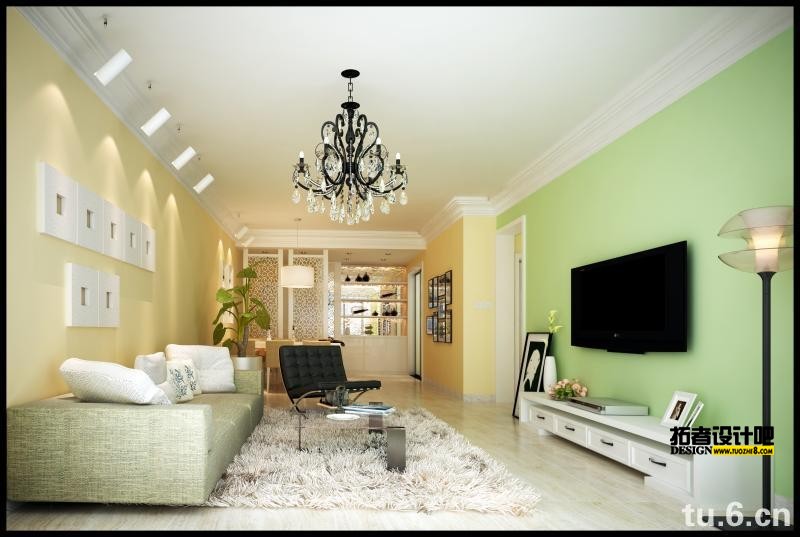

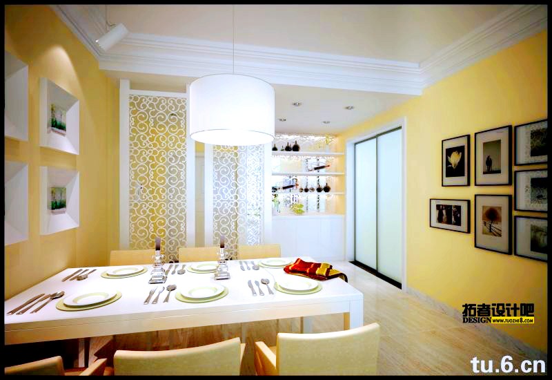

    我不是大师。我尽力而为。你觉得行我改的行就行。不行就不行。上图。不废话了。

    多看一些效果图,找一个中心景点,比如说背景墙什么的,最重要的是要有自己设计的元素。想要做温馨的感觉,灯光很重要,你的背景墙选用绿色,而且面积那么大,建议换暖色调或用其他颜色压一压绿色。其他的别人也都说到了,我就说这么多了。希望对你有帮助。
