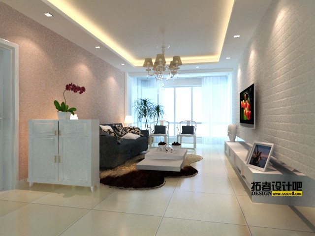

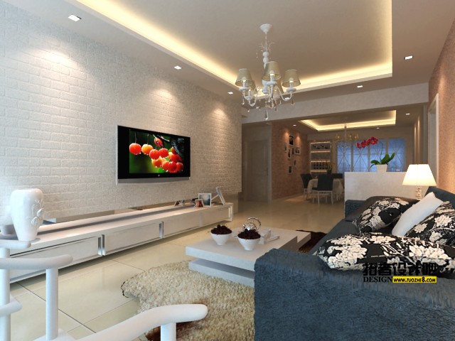

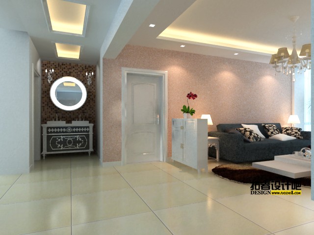

刚刚画出来的 客户还没看 求各位指教 我好改进
1.jpg 2.jpg 3.jpg 4.jpg 各位给给意见  具体哪些地方需要修改

  • tyineo 2012-4-17 09:36:58
    做极简主义?那就把顶改简单点,把吊灯不放了
  • 小灰灰么么 2012-4-17 09:38:52
    本来有这个想法  但是怕入住了没有主灯灯光不够
  • tyineo 2012-4-17 09:42:00
    不是有灯带加射灯么,电视柜下面也可藏灯,还可以用落地式台灯撒

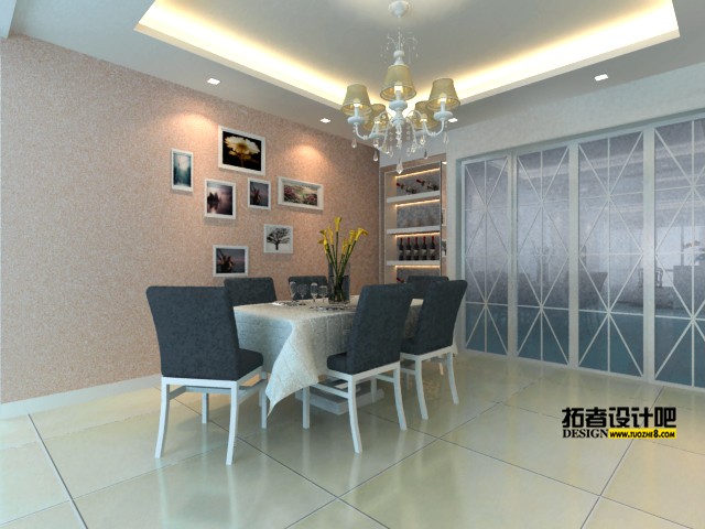

  • 小灰灰么么 2012-4-17 09:44:24
    tyineo 发表于 2012-4-17 09:42
    第一张餐厅位置太暗,补点光吧
    在什么位置补光会好看点??
  • 小灰灰么么 2012-4-17 09:47:07
    9722298 发表于 2012-4-17 09:45
    那个镜框也太白了吧
    {:soso_e141:}那是镜框不错  但那里面是灯
  • 小灰灰么么 2012-4-17 09:48:16
    不承诺 发表于 2012-4-17 09:45
    整体感觉有点糊糊的
    我也觉得   有什么办法吗??求指教
  • 羁绊々信仰 2012-4-17 09:51:25
    一些材质的凹凸给高了 比如沙发   还有图质量有待提高 注意细节 把握尺度
  • 羁绊々信仰 2012-4-17 09:51:29
  • 小灰灰么么 2012-4-17 09:54:15
    出的这些图 像素是最低的了  这个模型有点大67MB   一渲大图就自动关闭  以前渲比这个大的图的时候也不一定会关   不知道什么原因???各种知道的给小女纸出出主意   坐等
  • 羁绊々信仰 2012-4-17 09:58:50
    小灰灰么么 发表于 2012-4-17 09:54
    出的这些图 像素是最低的了  这个模型有点大67MB   一渲大图就自动关闭  以前渲比这个大的图的时候也不一 ...
    这肯定不是内存大了  是模型的问题  自己慢慢查找    比如从沙发模型什么的上面入手
  • κiζs阿杰 2012-4-17 10:01:38
    模型怎么那么大啊,要不试试换别的模型看看。渲染一个角度的时候,看不到的东西可以删去,呵呵。
  • 淡定66 2012-4-17 10:21:20
    你到底做的地面风格的,现代的你确调个欧式的吊灯还有你那个玄关柜。你那座椅是中式的吧,咋会出现在现代的。你要混搭的你做混搭的,别洋不洋土不土的,还有客户品味高的点的,一眼就看 出来了,你不是被笑话死了。
  • 小灰灰么么 2012-4-17 11:00:54
    淡定66 发表于 2012-4-17 10:21
    你到底做的地面风格的,现代的你确调个欧式的吊灯还有你那个玄关柜。你那座椅是中式的吧,咋会出现在现代的 ...
    你嘴好毒
