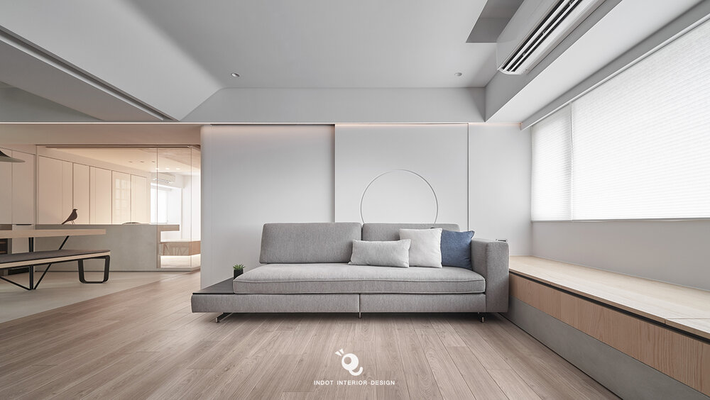

空间藉由地板材质分割,左边设定为中岛与大餐桌,右边为客厅区;
中间的大梁利用一点弧形元素与光带修饰,让视觉尽可能地往上延伸,也就不会那么压迫。
因为唯有窗户比较小,我们在窗边设计一整排卧榻,除了变成沙发延伸,也可以视觉上降低窗户高度;

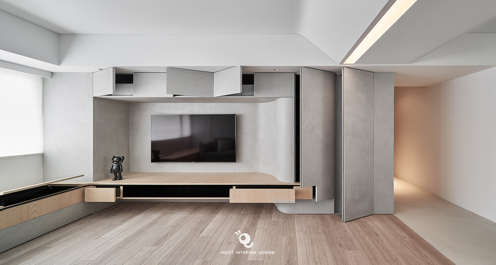

电视墙因为两面皆有大柱子,我将柱子与柜体包覆,藉由两种柜体穿插,弱化柱子的压迫感。
客厅电视墙有一整面收纳外,沙发后面也有一个大储藏室,以及窗下的整排卧榻,所以收纳非常充足。

  • songning0904 2021-5-11 17:10:35
    caiyonggui 发表于 2021-5-11 16:16
    超棒,就是有个疑问,为什么挂机不安在吊顶那个预留的凹槽里面呢
    回风出风效果应该会受到影响,所以没有往里放。卧室这个分析的哈哈
    我也纳闷,同问
    我好奇的是不同地区习惯问题还是其他条件的限制,一般是不是会考虑说用风管机或者中央空调呢?
  • caiyonggui 2021-5-11 16:16:26
    我觉得会不会是因为做背出的原因,管子如果太高了空调就不好放进去了。
