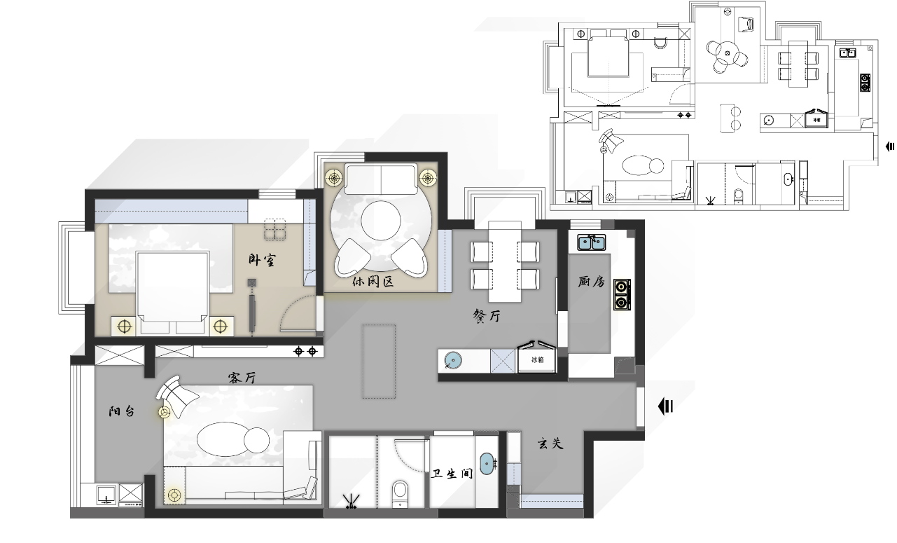

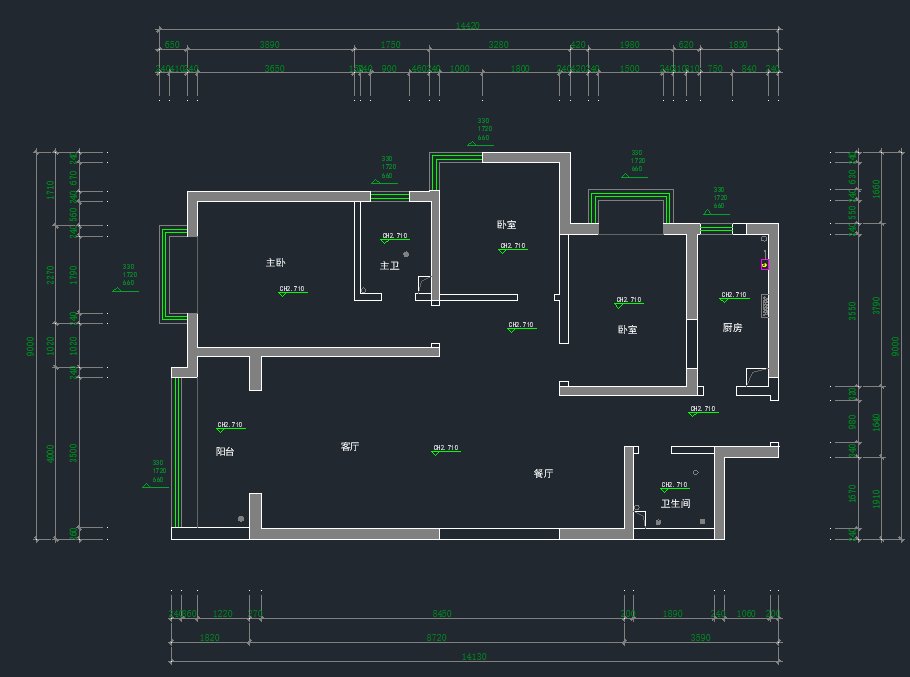

微信图片_20210524201939.png 微信图片_20210524201828.png 客户需求:婚房28岁,喜欢现代简约偏极简,主要设计休闲区,中间卧室考虑砸开,做休闲娱乐看书,朋友来了可以玩狼人杀。不喜欢中规中矩的方案,需要方案新颖别致一些。
设计思路
1.原客卫生间太小,并且没有玄关及入户鞋柜功能。(设计思路,把原客卫打开,做入户玄关,客卫平移到旁边,卫生间下水根据实际情况来改动,房子如果是在一层,下面是车库的话。可以从下面改下水。或者马桶做墙排,这样的话距离有些远,感觉不是很美观。第三个方法考虑如果无法从房子下面改水位的情况下,就做成卫生间及干区区域整体抬高,方便做下水的处理。)
2.原厨房空间较小(设计思路;把入户右手边墙体外移,调整厨房门洞,让出一组橱柜空间,可以放置一些常用小电器。)
3.原餐厅距离厨房空间有点绕(设计思路;把餐厅移到改后的厨房门口,使动线更流畅,同时增加迷你吧,电器柜,并且使原无法合数放置的冰箱,离厨房更近一些。)
4.中间卧室改为休闲区,(设计思路;后期如果需要孩子房的话,休闲区可封起来做为孩子房使用。中间区域可以做活动吧台,活其他休闲区域。)
5.卧室储物空间不足,(设计思路;取消主卫。调转床头,增加储物功能。)
欢迎大家交流沟通,有不足的地方大家可以指出,有更好的方案可以一起交流,感谢大家,感谢拓者平台。

    3卧室改成1个卧室,客厅还那么一点点,还有个尖叫抵着客厅,666

    烟道位置可以放一个超薄鞋柜,28岁的话已经可以考虑小孩的问题了。至少要两室一厅

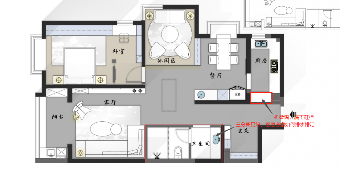

    主卫空间应该放不了浴缸的,不过这个干区倒是可以放外面感觉,把洗手盆方向对调一下,这样比我之前的卫生间利用率要好一些
    初学者瞎弄一下,欢迎指点。
    窗帘也要考虑进去
    很多地方尺寸有问题,没有考虑人体活动尺寸及工程尺寸
    大哥们说话好直白
    辣眼睛
    说实话 问题比较大 很多基础的东西都没掌握 先把基础的东西做牢实了 再做下一步

    本身很大的客餐厅改完看着太小气了,客卫改的太难受了,可以三分离

    入户 你自己都觉得储物空间小了为什么还要浪费这么大一个空间做鞋帽间 做个储物间不好吗  厨房烟道哪里加个鞋柜空间也是有的 还有就是中间这一块的空间 是不有点浪费了 之后主卧 你都3房改1房了 主卫去了也就去了 但是好歹业主也28了 考虑到小孩的问题 你好歹也得留个空间放婴儿床吧 床头不掉过来的花就不需要隔断 那个隔断加的让卧室空间很尴尬
    谢谢~受教~
