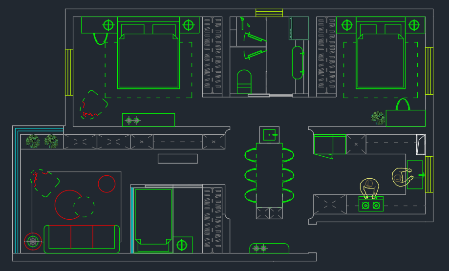

大神们帮我看看这个方案能不能实现,还可以怎么改?
2021-5-29/ 户型方案/ 户型交流/ 只看大图 阅读模式
原始结构图
原始结构图
客户需求:有一张大餐桌
                改三房
                卫生间要三分离
                要利用所有空间
                还要有一台钢琴
                采光要好
麻烦大神指点一下,这个客户楼层是顶楼,我在想一些承重墙能不能敲,还有没有什么别的办法可以满足他们的需求,另外我这个方案可以实现吗?如果不能实现是哪里的问题?
虚心求指点

  • 夏天ι 2021-6-21 09:06:18
    主卧隔两房,用双层床各分两边,主卧和客厅的墙可以打的话,往外扩点,门从客厅开,次卧改主卧
  • 树下卷烟 2021-6-17 19:10:59
    cjcses 发表于 2021-6-15 09:44
    我有一个大胆的想法,地面抬高,厕所做到阳台那里
    怎么抬高?
  • 东风徐来 2021-6-5 17:20:45
    你这个户型我头疼两天了这是我的一点想法
    一点想法
    一点想法
    关于这个我也有跟业主沟通过哦 其实他们更希望有一个晾晒区,尽量不动承重墙,就很头疼了
  • 爱设计爱火锅. 2021-6-3 10:08:35
    个人认为不如把客厅给舍弃了,这样卧室和餐厅都可以更宽敞一点,鞋柜可以做成L形状,餐桌可以再做的长一点,平常人待在卧室的时间是最长的,可以在餐厅西墙上装电视,然后把卧室跟餐厅的墙体材质换成透光玻璃,这样不会那么拥挤吧,个人意见
  • 树下卷烟 2021-6-1 11:47:08
    gh外星人 发表于 2021-6-1 11:41
    洗衣服是有尴尬了
    卫生间那边洗衣服吗,那如果我把餐桌旁边的矮柜做成隔断,把洗衣机嵌进去呢?会不会好点?
  • 树下卷烟 2021-6-1 11:45:37
    zz1314 发表于 2021-5-31 13:30
    是否可以?
    这样的话,他们家相应的收纳是不是就少了?因为他们家有6口人,所以希望有一个三分离,两个小孩子的玩具特别多,都是堆在客厅里的,所以这样会不会浪费了很多空间?
  • gh外星人 2021-6-1 11:41:17
    洗衣服是有尴尬了
  • zz1314 2021-5-31 13:30:31
    是否可以?
  • 幽叶冥尘 2021-5-30 16:38:56
    顶楼沉重和物业商量。公共区域的尺寸太挤,现场感受一下太挤了。厨房的墙按照原来的,可以吧柜子嵌入。冰箱放在厨房里边,主卧室的门不好用。可以移动床。
    您说的把柜子嵌入是嵌入哪里?
  • zz1314 2021-5-30 13:25:57
    开放厨房能接受不?
    客户不接受开放厨房
