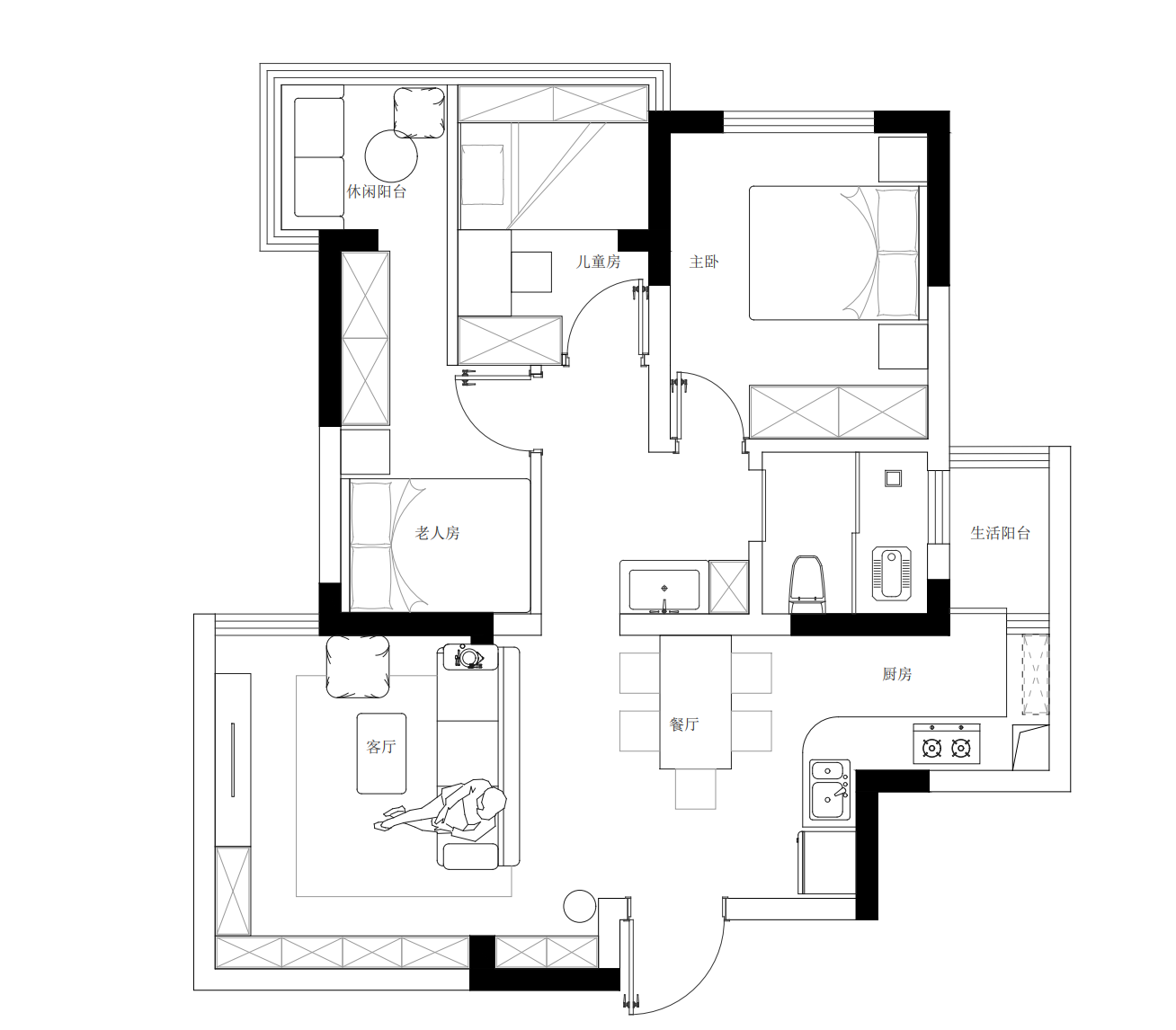

    原客厅距离不知道多少,然后我有这个思路,不知道能不能实现
    发来看看呀 这个方案我现在觉得有待优化

  • JokerWang 2021-11-5 08:42:04
    在下才疏学浅  想不到能解决三个卧室  同时保留正常的客餐厅空间以及每个房间都是正常房间的方案   兼顾透风采光等功能的完美方案   大神指教一下  做好了可以发出来我学习下
    麻烦做好评论区发一下 我特好奇 你竟然提出了这么多的不足 应该有好的解决方式
    这位老师 我是在请教, 我想知道这户型怎么改 保留三室 保留客餐厅使客户明确想法 你有必要在这怼天怼地吗?我只是想看下你如何设计 我也想学习下 作为设计师我从来不认为有完美的方案 包括自己做的 麻烦做
    客户8条里,有没有需要一个那么浪费的玄关?有没有需要说一定要一个那么‘大沙发’,这是你的需求还是客户的需求?
    ‘同时保证正常客餐厅’是你‘这个设计师’的需求,客户8条里并没有,没好好辩解的

  • dch519237 2021-6-13 18:42:48
    我也出个方案凑凑热闹
    我也出个方案凑凑热闹
    这个方案餐厅好挤啊!第一感觉一进去就有一种压抑感,而且餐桌旁边就是卫生间,又堵住主卧的门。生活起来不是很顺畅
    也是个办法 不过个人不喜欢这种动线以及动静分区不明确
  • yzy19890923 2021-6-1 16:15:59
    其实由于户型的影响,这样的改动已经解决了大部分问题,个人还是比较在意过梁的位置和层高的关系,毕竟这样的户型多数都是刚需的家庭,入门的玄关位置也许有更好的优化方式
  • zlhzhlover 2021-6-1 10:43:27
    这个平方浪费很严重哈!按照北上广优质地段来讲,几十万上百万没有了!
  • w516407548 2021-6-1 09:49:41
    三分离精髓是  过道跟动线重合才能避免浪费, 你这只是为了分离而分离  实际客户落地的时候可能直接就让你从卫生间去洗衣房子  或者直接把洗衣机放卫生间了  。  可优化空间很多啊  厨房 洗切炒  根本不够用 。不知道你做饭吗 最起码要留个电饭煲 电磁炉之类的地方吧 还有备餐。面盆环绕根本没必要浪费空间 还不如 放到卫生间里面。然后做一个 岛台+餐桌呢
  • zz1314 2021-5-31 19:04:39
    不知这样是否好点?
    这个方案可以,房间都有采光了。解决了大部分问题。
    很好的想法 这个方案我也做过差不多的一个版本 无奈厨房去小阳台的门已经小到无法正常过人
