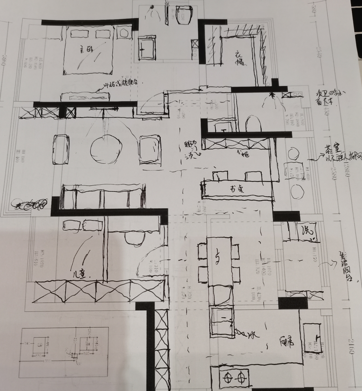

客户常住人口3个,带一条宠物狗客户想用主卧的阳台做小孩房,留一个客房,门口房间做成鞋帽间
补充内容 (2021-6-10 15:33):
客户需求:客户常住人口3个,父母偶尔来小住几天,养了一条宠物狗。客户想法用主卧旁边的小房间用来做小孩房,留一个客房。保留三个睡房,门口想要一个鞋帽间,所有飘窗不能拆,客厅大阳台可以封,不接受开放式厨房

  • 小鸭子w 2021-6-11 09:42:05
    微信图片_20210611095249.png 练练手嘿嘿,不好的地方尽情吐槽
    餐厅空间看起来会比较小一些,最大放个700的桌子
  • 15308079047 2021-6-10 17:53:03
    15308079047 发表于 2021-6-10 14:08
    小改动了下,  根据CAD尺寸调整吧,再优化下细节。画得不标准,看了下你的尺寸,落地这些是没有问题的。希 ...
    目前这个厨房也能做不开放的,这样看您怎么去考虑了。
  • 15308079047 2021-6-10 17:51:17
    罗建建 发表于 2021-6-10 15:32
    客户需求:客户常住人口3个,父母偶尔来小住几天,养了一条宠物狗。客户想法用主卧旁边的小房间用来做小孩 ...
    建议你引导下客户,我们在为他们考虑空间设计的时候,合理的需求,可以采纳。不合理的需求,需要设计师引导,并告诉他们得到什么和不能得到什么。 小孩儿房个人建议更换空间,鞋帽间业主有这个需求我们就满足,适当缩小或者看哪种方式更合理。 大致115平方的房子,空间需要合理分配。
  • 罗建建 2021-6-10 15:32:46
  • 15308079047 2021-6-10 14:08:51
    小改动了下,  根据CAD尺寸调整吧,再优化下细节。画得不标准,看了下你的尺寸,落地这些是没有问题的。希望能帮到你,业主需求的信息太少。
  • chengxuejin 2021-6-5 09:25:45
    3口之家厨房没必要那么大,生活阳台在客厅那边掉档次,主卧收纳空间不足,可以放在床尾位置.进门位置按原始户型就行,进门位置衣柜斜切,卫生间门对应斜切,个人观点仅供参考。
    主卧衣柜放在床尾尺寸不够
