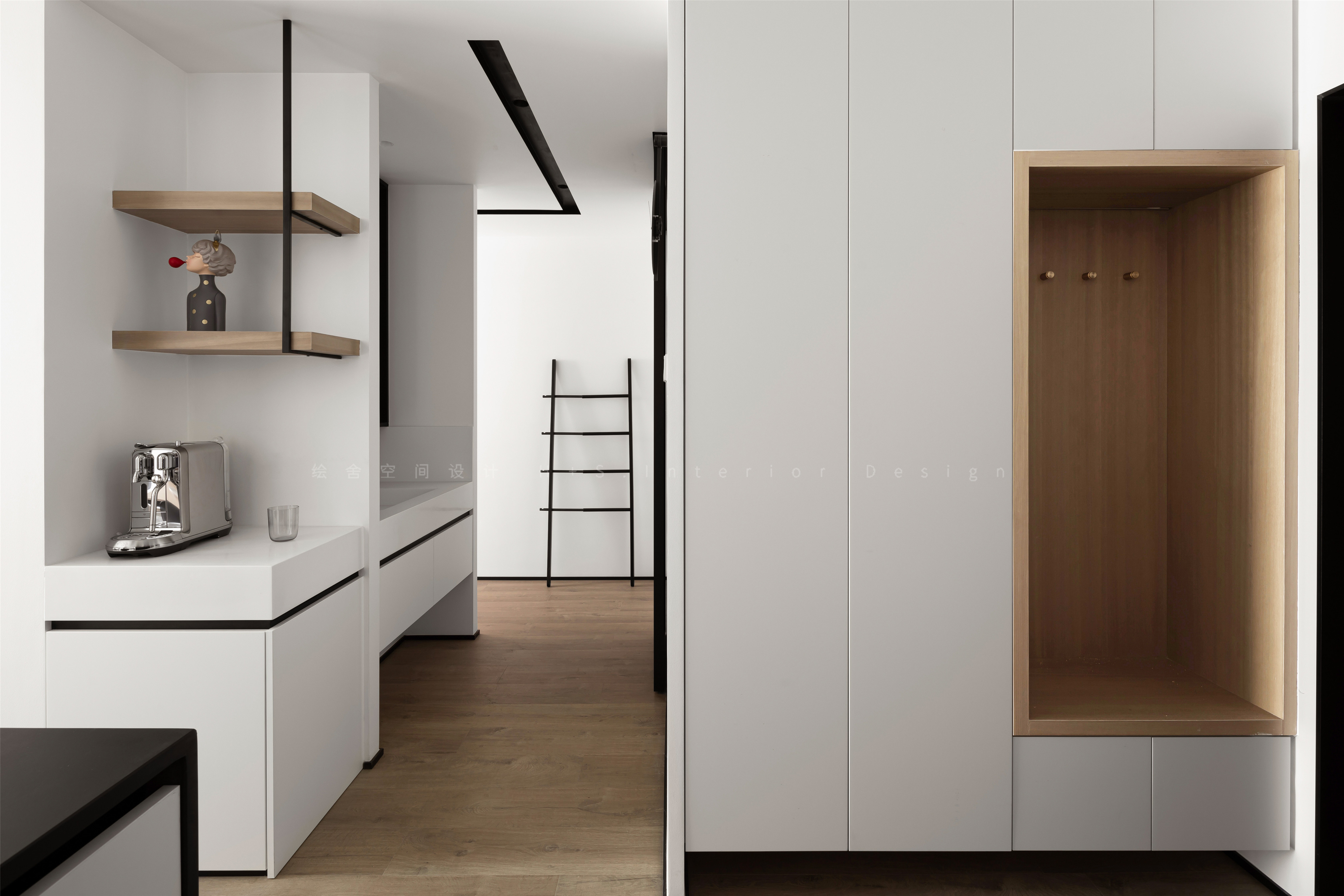

2️⃣改变过道空间,卫生间缩小30厘米的空间,在原过道位置利用60cm×60cm的空间设计水吧兼顾餐边柜功能,100cm×60cm的空间设计台盆区,实现干湿分离。
3️⃣卫生间靠玄关一侧的墙向卫生间退35cm的空间设计通顶鞋柜与换鞋凳。

/ 玄关 / Entryway /
进门右手边的鞋柜区,根据功能划分为两个一部分。
1.鞋柜区:提高鞋的收纳率,安装了松下的旋转鞋架。在其中一片柜门的内侧安装穿衣镜。
2.多功能区:换鞋凳与挂衣钩结合的一个区域,入户门外会放置活动的成品鞋柜用来收纳日常穿的鞋子,因此在这里坐着关系的频率并不高,更多的是挂外套,放一下包包的功能。整个鞋柜的设计是离地面15厘米高的挑空设计,视觉上减轻整个柜子的体量感,功能上可以放置扫地机器人与拖鞋。
14层的旋转鞋架大约能收纳42-56双成人鞋。#收纳

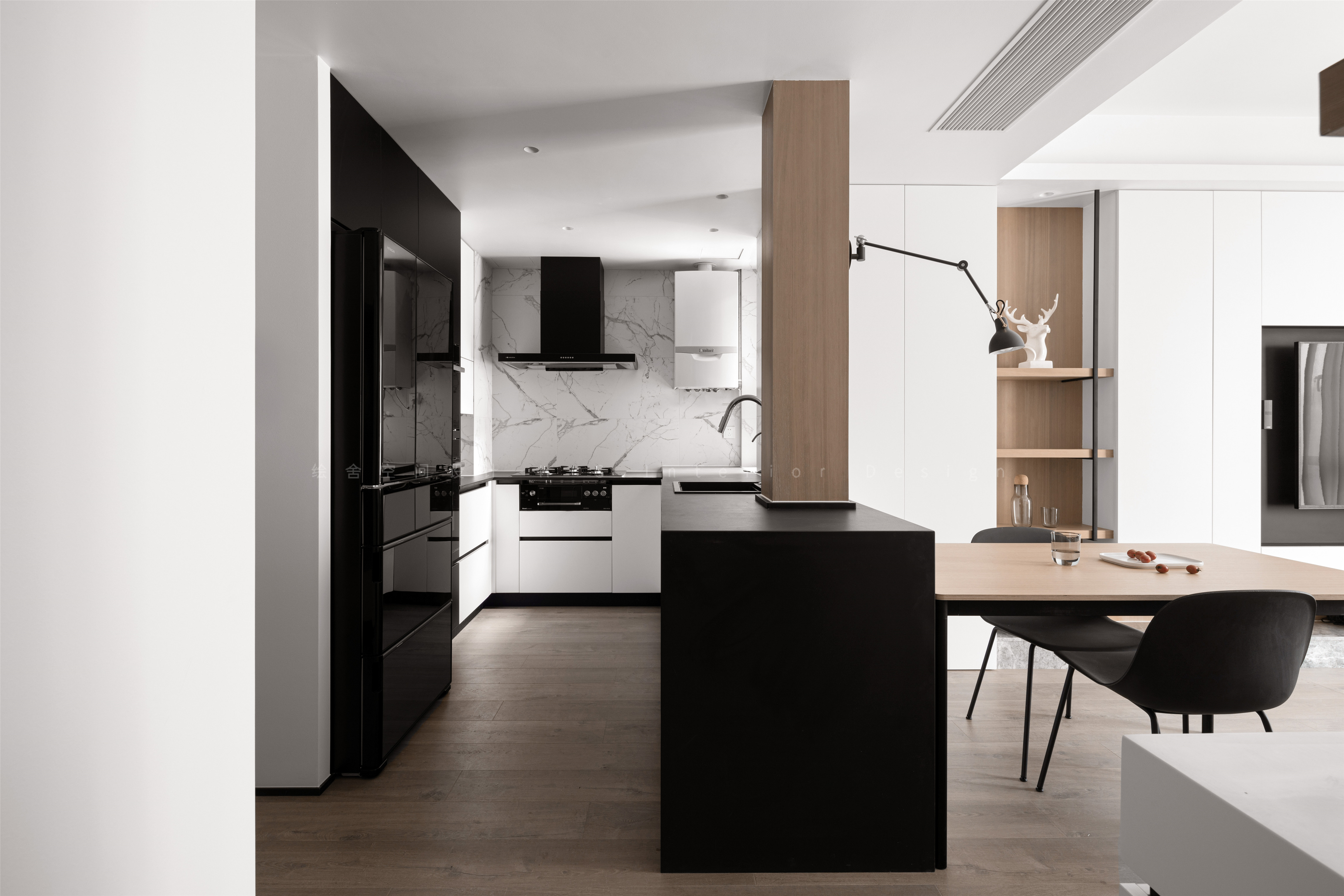

中间的用木饰面装饰的柱子是厨房的下水管,在墙体拆除后直立整个公共区域的中心地带,在经过隔音棉的包裹,木工板基础框架包裹,木饰面贴面装饰后稍显壮实。借着这根“柱子”,我们将餐桌灯设计为壁灯,顺势解决了餐桌灯位置刚好在空调风口处的尴尬处境。
拆改中
日本林内燃气灶
:日式燃气灶设计三眼灶带一个迷你小烤箱,烤秋刀鱼、鸡翅、吐司应该都可以解决,蹲下来会看到有一块散热的区域。

/  餐厅 / Dining Room /
从客厅望向厨房、餐厅与玄关位置。
餐桌上需要放置的零碎小物设计在
展示区
、厨房与餐厅联通的橱柜台面以及对面的
水吧区
,开放的收纳使拿取与放回动作以最简单的动作实现。

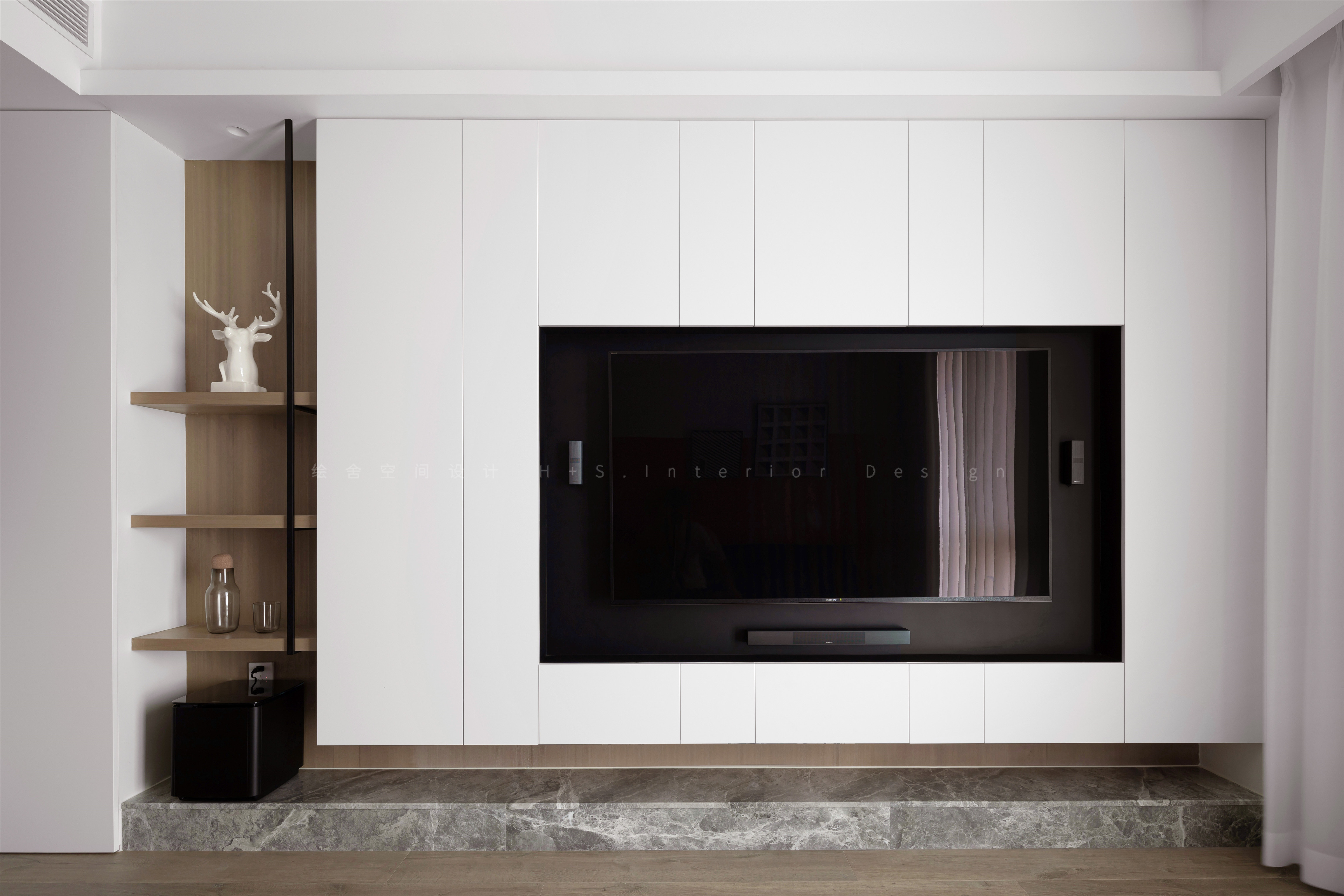

电视背景墙收纳
从餐厅延伸到客厅整体设计,餐椅背后的收纳柜收纳的是不常用的
书籍收纳
柜门采用反弹器的五金配件,按压打开。关上门的时候缝隙是增加线条感的造型。

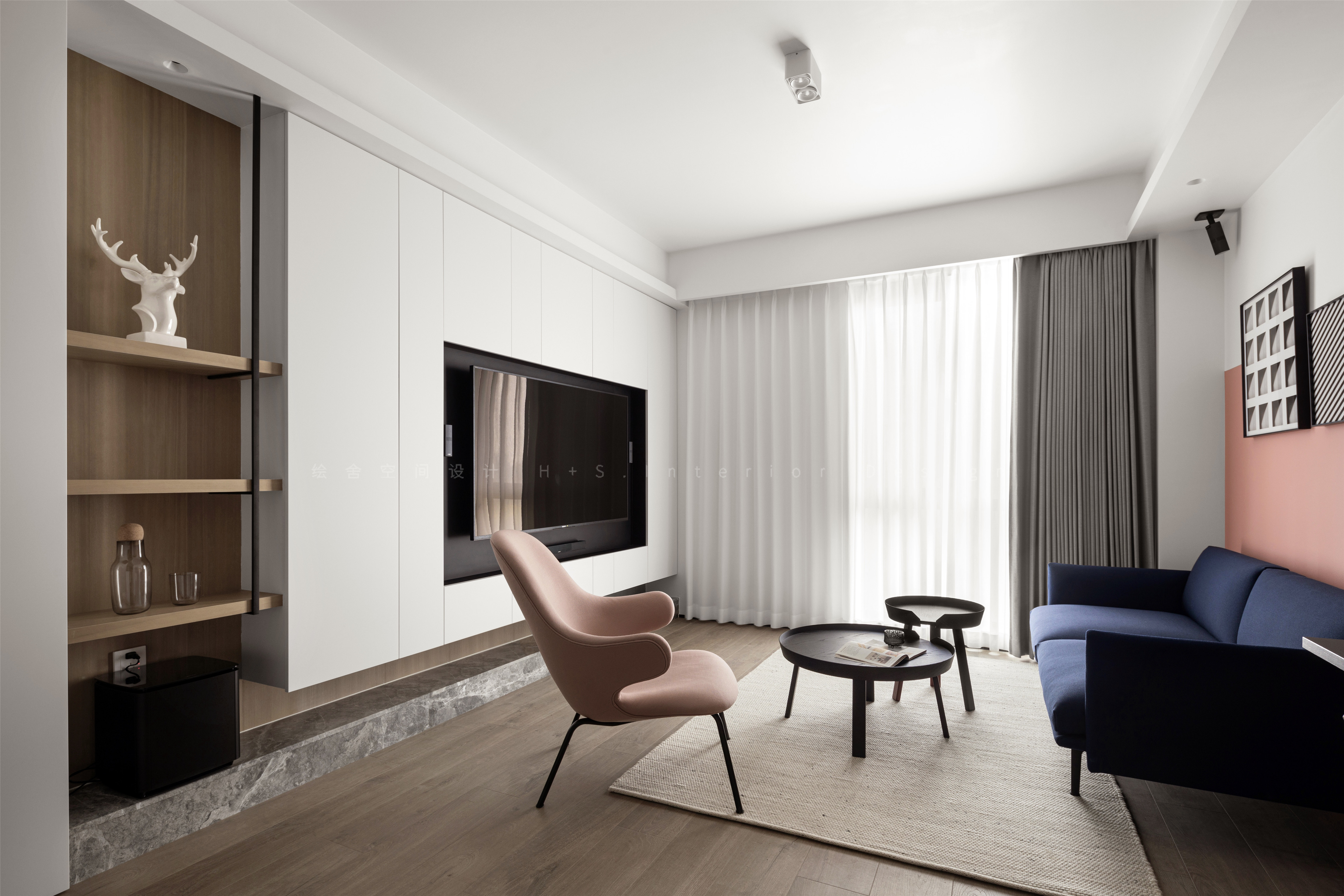

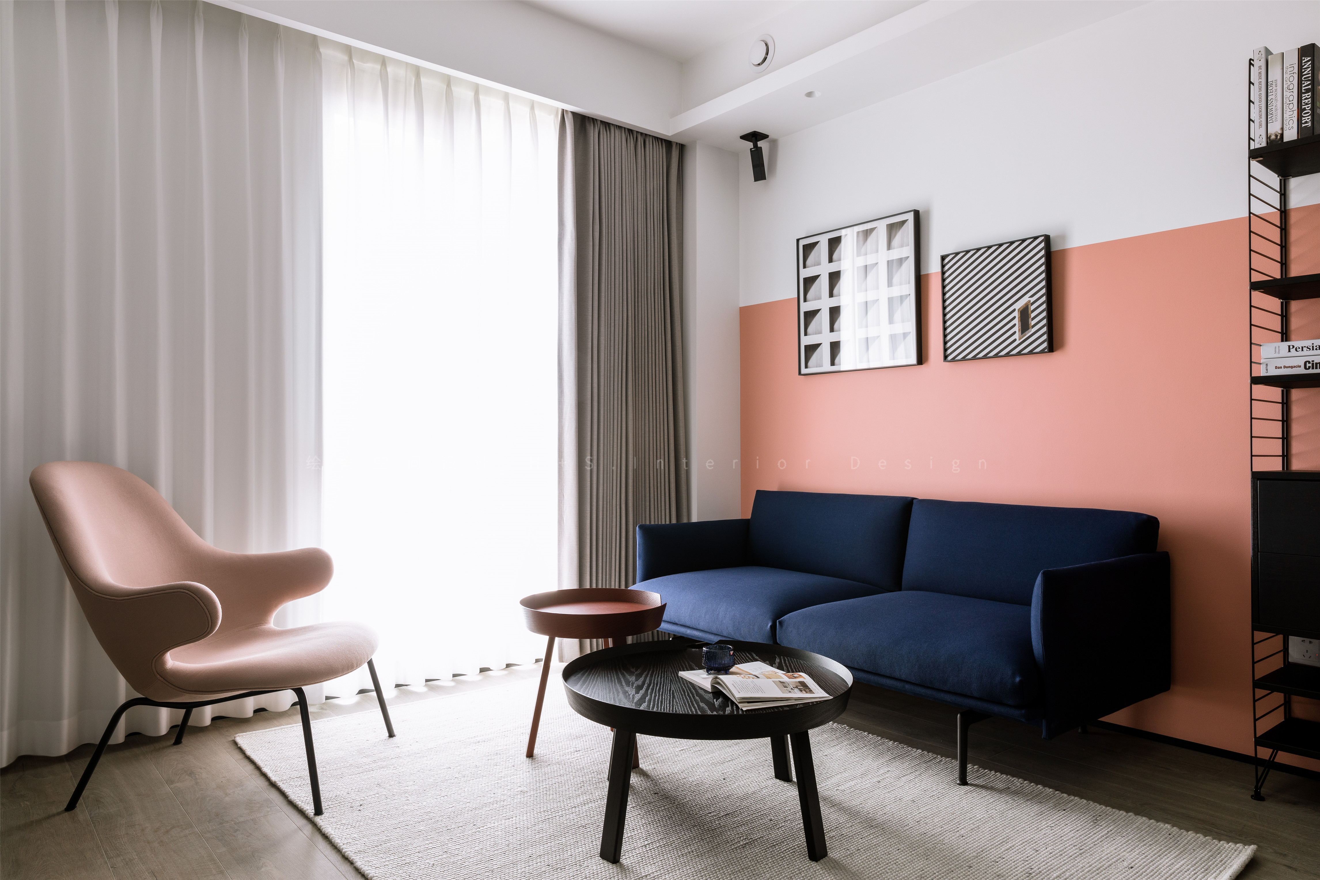

/  客厅 / Living Room /
电视柜结合收纳功能,部分开放式的设计
▪️不锈钢选材:常规的不锈钢一般是镜面和拉丝两种表面质感的选择,在我另一套案例中采用的是拉丝的表面,整体看上去还是有光泽感,并不推荐。这里我们选的是磨砂质感的黑色不锈钢,价格相对会稍微高一点点,但整体哑光感显档次。

最开始的时候考虑过用墙把水吧的侧面隔起来,整体结构上可能会工整一些,加上隔板受两边墙体支撑会有安全感一些;缺点是功能方面水吧位置过窄不好操作,视觉效果方面水吧位置夹在柱子和墙体中间显小,视野不通透,不透气,在权衡之下有了目前的方案。
餐边水吧与台盆干区设计的高度是一样的,有延伸空间的效果,水吧位置的隔板采用顶装不锈钢支架加固的设计,整体透气,打消了隔板承重问题的顾虑。

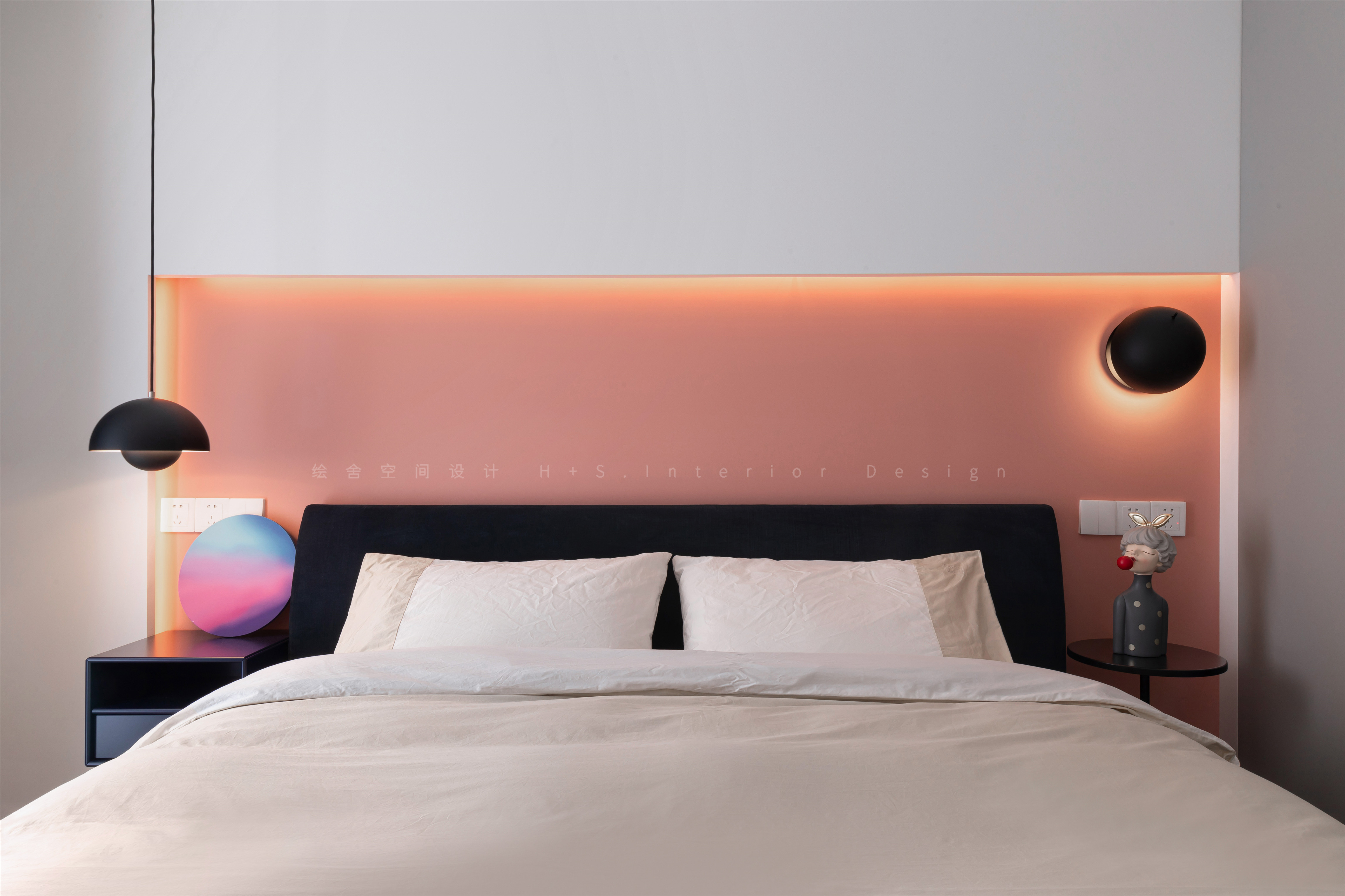

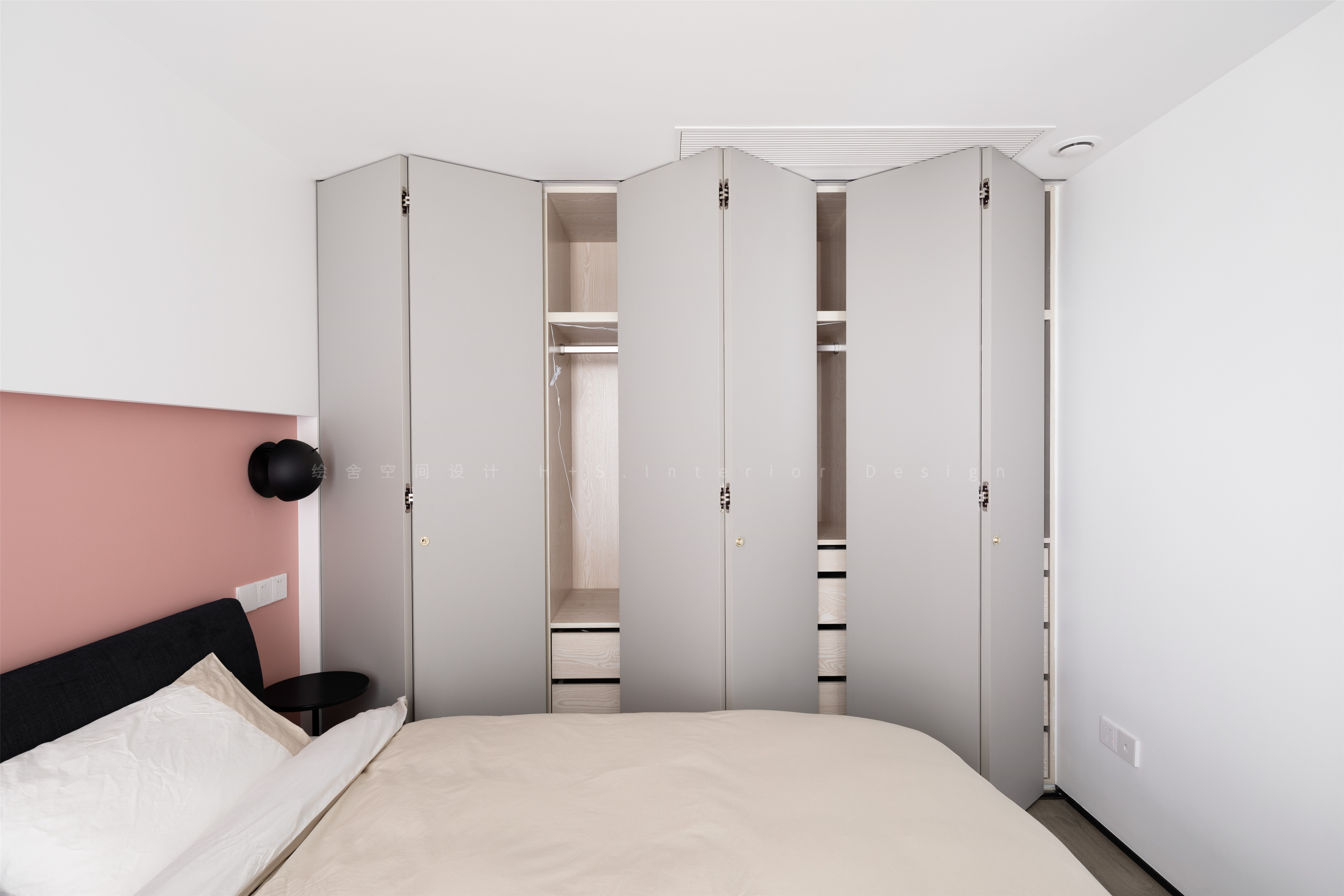

卧室除去衣柜和床的空间,过道比较窄,因此选了小尺寸的边几和收纳柜作为床头柜。简洁的造型搭配灯光的效果作为卧室的背景设计。
主卧衣柜采用折叠门的设计,可以全部向左边打开,也可以全部向右边打开。整理衣物的时候可以向一侧全部打开,流畅无阻碍的整理。 ▪️普通平开柜门在这样的空间中并不适用,平开门都打开的情况下会占用过道的空间,和床之间需要保证65cm的过道尺寸。
衣柜内部空间,屋主的考虑是抽屉的收纳量是最大,使用最方便,整面衣柜一共设计了 1️⃣3️⃣个抽屉,有深有浅。
▪️在抽屉设计的比较多的情况下需要考虑门的尺寸相结合。这里的衣柜设计有一个失误的地方,已经记不清当时为什么没有考虑到这个因素,中间的大格比较宽,两侧比较窄,但是6片折叠门是平分的,导致中间格子的抽屉使用时,必须把边上柜门也折起来一些,才能抽出抽屉,深刻反思一下自己!
▪️日门的折叠门,价格不低,但是使用下来并不是很流畅,不推荐,骊住的折叠门也一样,单折和双折使用还不错,三折体验感相对差一些。

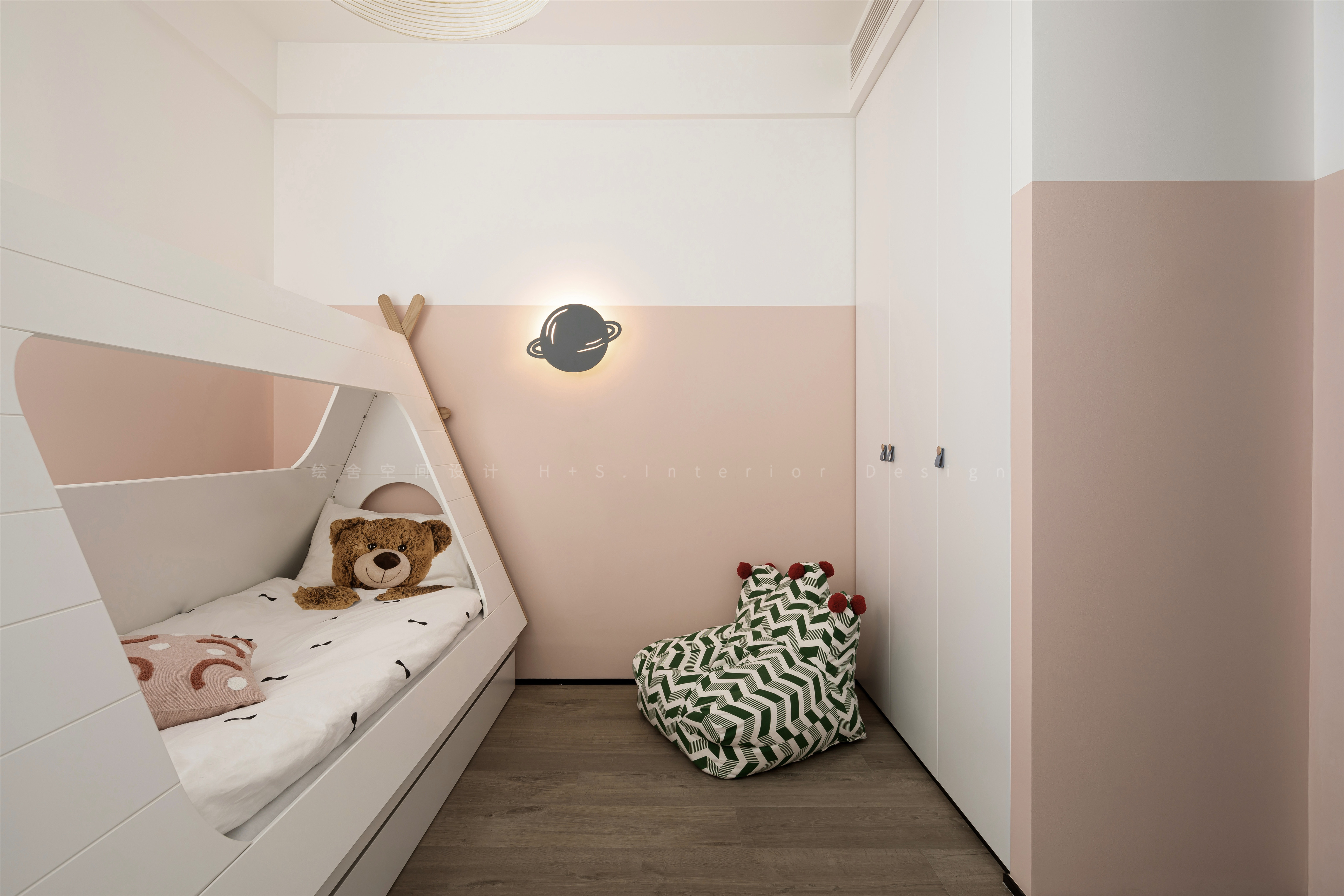

#儿童房 儿童房基本配置儿童沙发、学习桌、儿童沙发绘本架。风格延续整体的设计,✔️2厘米黑色不锈钢踢脚线,✔️1厘米黑色不锈钢窗套,✔️白色平板柜门。不同的是柜门上增加了童趣的玛卡龙蓝色皮拉手,墙面粉色面积扩大。不锈钢窗框内的香格里拉帘,品牌是亨特道格拉斯,质感,透光感,特!别!好!
儿童床选的是
INDIGO
的童话小屋屋顶床,适合3-13岁的儿童。四件套是
泰迪款
,睡在被子里就像被TED拥抱着入睡。
星球壁灯
可以作为夜灯使用,真实的情况是床边有开关插座,修片师考虑整体的画面感给PS掉了。
在学习桌边增加了绘本架,链接已黏贴在标签中。床底下的抽屉中放满了孩子的册子。
