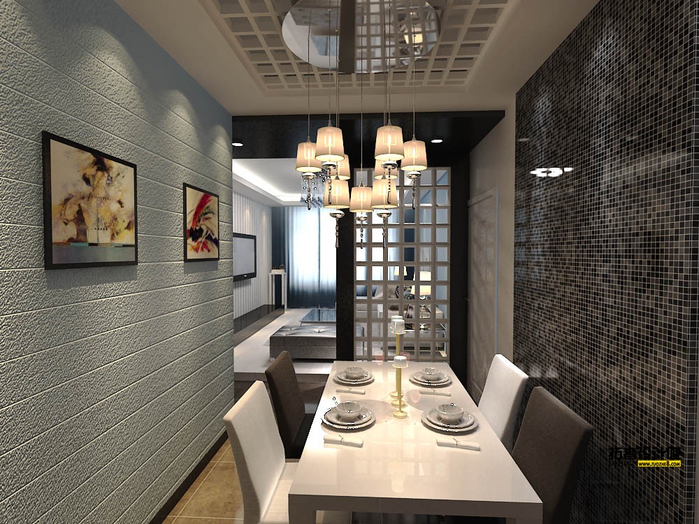

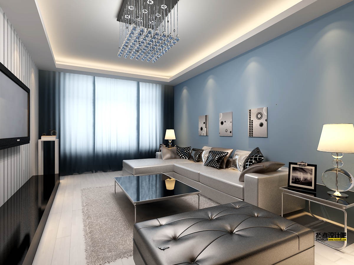

不知道做的怎么样 希望大家可以指点一下

  • ヤ┊4_10 2012-4-22 16:36:25
    471974390 发表于 2012-4-22 16:35
    注意细节啊  。。。
    不太明白 应该注意哪里呢?
  • 471974390 2012-4-22 16:38:26
    ヤ┊4_10 发表于 2012-4-22 16:36
    不太明白 应该注意哪里呢?
    有光的地方没有灯啊 。。。
  • ヤ┊4_10 2012-4-22 16:39:24
    471974390 发表于 2012-4-22 16:38
    有光的地方没有灯啊 。。。
    哦  谢谢你 我知道了
  • Ace丶 2012-4-22 16:40:47
    电视太高了  我看你挂到1600了  客厅窗帘怎么像一层纸   只见广域网不见筒灯
    餐厅那个画破相了。。。 右边的是马赛克砖吗  我感觉应该给个凹凸 反射适当给一点 再来点模糊吧  你这个都有点镜面的感觉了
    个人意见  继续加油努力吧
  • ヤ┊4_10 2012-4-22 16:44:02
    餐厅那个画破相了。。。 右边 ...
    我都是自己学的 没有人给我指点过 第一次传图 谢谢你的意见
