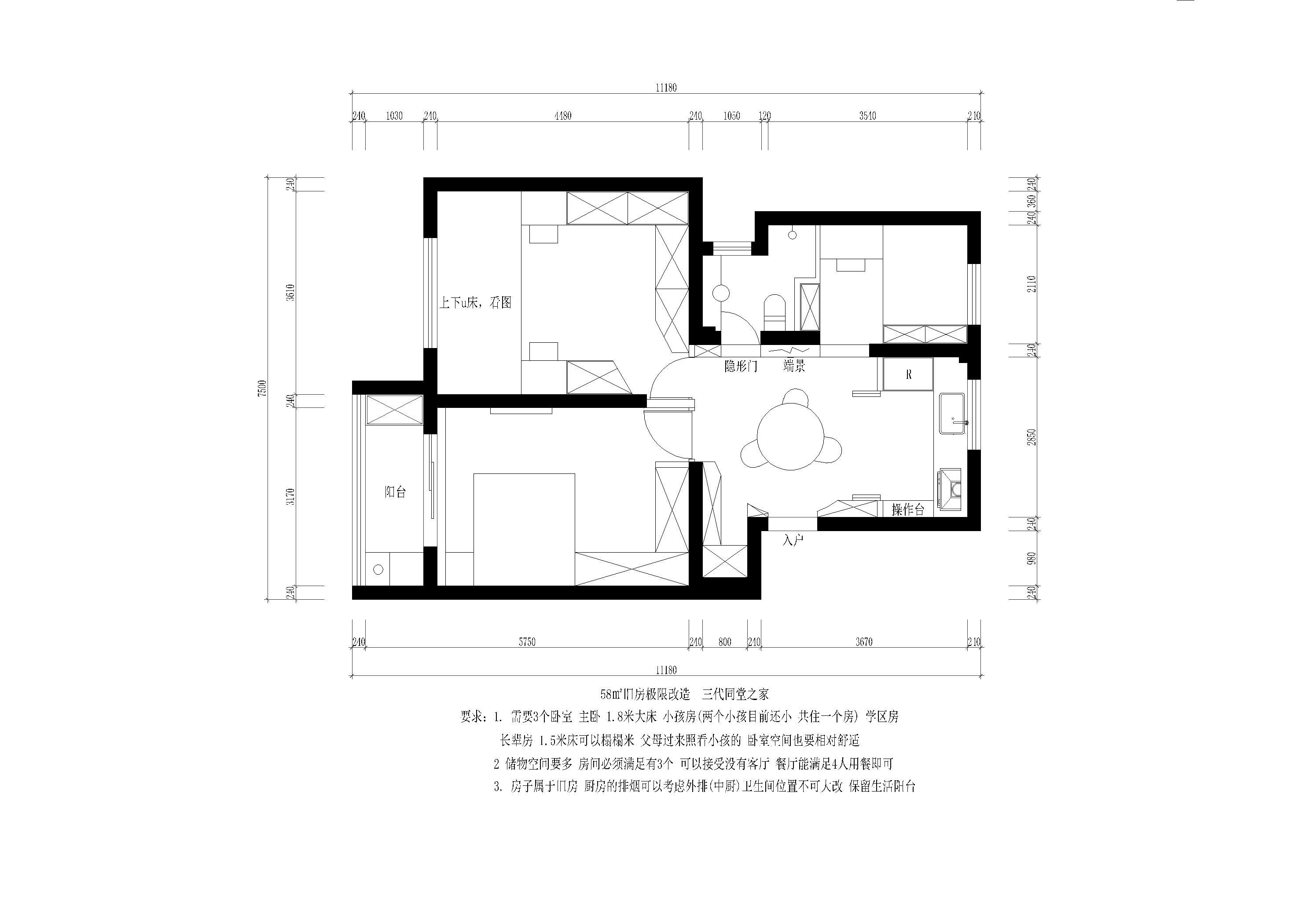

58㎡三代同堂之家

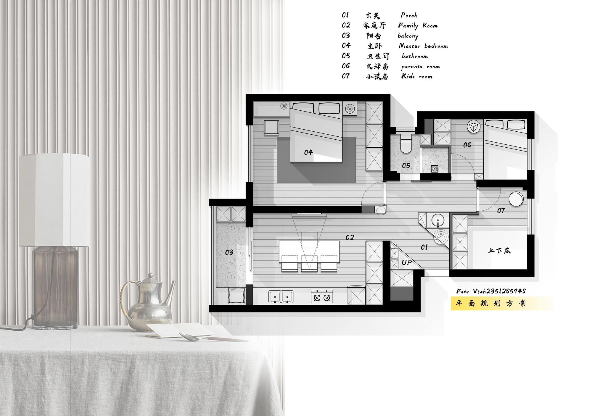

  • 螳螂夏 2021-6-22 15:11:18
    两件事儿。
    一,你的洗衣机放反了,嗯,这对于强迫症很重要的(话说我怎么感觉干几年设计的好多都是强迫症)
    二。你的子母床是现场定制还是买现成的组装?这紧卡紧的尺寸组装的话可能费点劲儿……而且组装的柜子可能用不了多少……话说现在还有能现场制作子母床的木工么?
    我一直这样放,我觉得这样是正的
  • 螳螂夏 2021-6-22 15:08:16
    设计新人-驾到 发表于 2021-6-22 13:05
    呃...你这么改不考虑一下厨房烟道的位置和下水的位置吗?距离过远和房高本身不太高的情况下你下水管道留坡 ...
    烟道是可以外排的,就是直接阳台打孔排出去。不过这么设计的时候要看楼上那面阳台封没封上。封上的话就可以做了。下水可以直接墙排走阳台的水管,但得确认两件事儿。
    一,楼下的下水管没切掉
    二,阳台下水管是直接排到地下(地下车库或者直接通到下水道)而不是在草坪上的
  • 设计新人-驾到 2021-6-22 13:05:34
    呃...你这么改不考虑一下厨房烟道的位置和下水的位置吗?距离过远和房高本身不太高的情况下你下水管道留坡都不好留,玄关哪里空间太浪费了把,水盆放哪里把下水改哪里花费太大了把,而且这种情况需要和楼下沟通的,一般人家都不会同意玄关走廊哪里的顶上突然出来一个管子的。
    烟道是可以外排的,就是直接阳台打孔排出去。不过这么设计的时候要看楼上那面阳台封没封上。封上的话就可以做了。下水可以直接墙排走阳台的水管,但得确认两件事儿。 一,楼下的下水管没切掉 二,阳台下水管是直接
