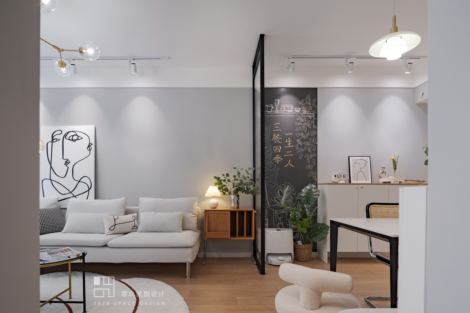

入户进门口正对大门做玻璃隔断,长虹玻璃材质与黑色极窄边铝合金结合的隔断阻隔视线却不会阻隔光线。玻璃隔断在设计中也是常见的形式,但隔断因硬件会有一些尺寸限制,例如一般构件长度会要求控制在2.4米才不易变形,或者才比较安全。当然也可以超高去做尺寸做到2.7米或者更高,那成本就要求更高。以照片中的玻璃隔断为例,层高是2.73米,控制成本的情况下,我们设计师将整体隔断做3断化的处理,尺寸分别是:0.2+2.33+0.2米。如果房子比较老尺寸又比较大还需要注意一下电梯的尺寸是否能够放得下哦!
入户门右手边是鞋柜,鞋柜做半高不档视线,为了鞋子的需要鞋柜整体高度1米,台面上可随手放置物品。鞋柜底部镂空0.15米,灯带让柜体更轻盈也方便使用。鞋柜与门之前是换鞋凳和穿衣镜,流线异形穿衣镜和整体更搭配有种随性感。黑板墙的使用手绘满足了小姐姐的愿望就像在家拥有了自己的咖啡厅。

奶油味道的配色,蘑菇凳加上千鸟格金属单人沙发配上简约的米白色沙发,沙发盖毯随意的垂下,杂志里的慵懒北欧感。
米白色的沙发在灰色墙面映衬下显得更干净自然,小斗柜是不锈钢与胡桃木的结合,尺寸:0.6*0.4。 考虑整体的慵懒自然感没有增加吊顶,但没有吊灯不带便光源就要单一,在光源的设计中设计师利用轨道灯丰富天花光源。图中轨道灯购自网络5w。建议在购买轨道灯家庭使用时大小最好是5w左右,安装距离墙体0.45米左右,光源墙面效果更柔和。
电视柜利用木纹与白色肤感柜门结合,电视柜底部离地0.2米,可以使扫地机器人进入清理,底部也留有插座可以放置充电。抽屉尺寸0.18米这层主要是放一些小件物品,零食和收藏的电影游戏碟片等 为了保证电视柜的整体度和美观度,墙体中预留50管通到电视背后和插座位置是常见的做法,往往这个管都是垂直布置的,设计师在设计电路时与电视柜造型结合将电位预留在电视柜右侧靠外的开放格中,尺寸预留离地0.7米,与电视背后的50管斜线连接,有一定的坡度在电源插头穿过管道时也不会影响,同时也使电视柜更加美观。
米色的沙发购自宜家,尺寸2.8米配上中古报刊架,自然垂下的盖毯,柔和朦胧的纱帘让空间中的慵懒感倍增。
圆润的异形羊毛地毯质感柔软,色系与整体配色中的米色咖色结合增加空间中的软糯复古感,业主小姐姐非常满意,说就想坐下看看杂志喝着咖啡,慵懒的时光不知不觉的过去!
一笔成型的挂画,画的名字叫“重塑自我”,线条流畅没有一丝犹豫,不需要固定的挂起来,就这样摆在沙发背后,凸显了空间中的随性。沙发尺寸:2.8米 挂画尺寸:0.7*1.2米
