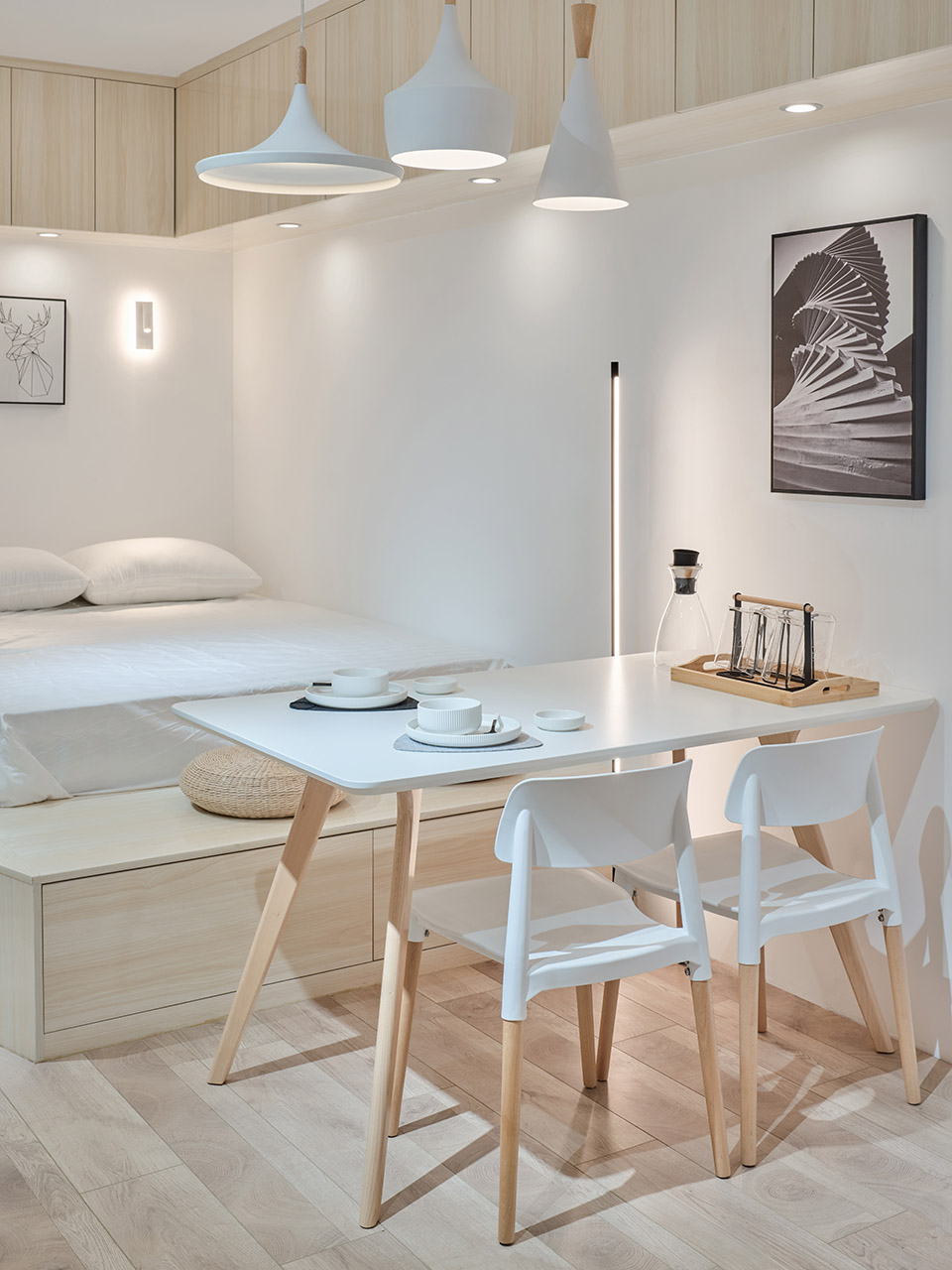

较小使用面积使得住宅的卧室与客厅、餐厅融为一体。业主在房间的大部分时间为独处状态,对社交需求较少,如果按照传统家居空间设计手法,将床体、沙发与餐桌等功能塞进5m X 3.6m的空间,那么每一个功能区都显得无比紧张局促,使用体验大打折扣。
▼餐桌不仅提供就餐,也承担访客交流活动
▼集衣柜、收纳柜、玄关、冰箱柜、抽屉等功能为一体的客厅木作区
▼去掉传统沙发配套模式的客餐厅区域

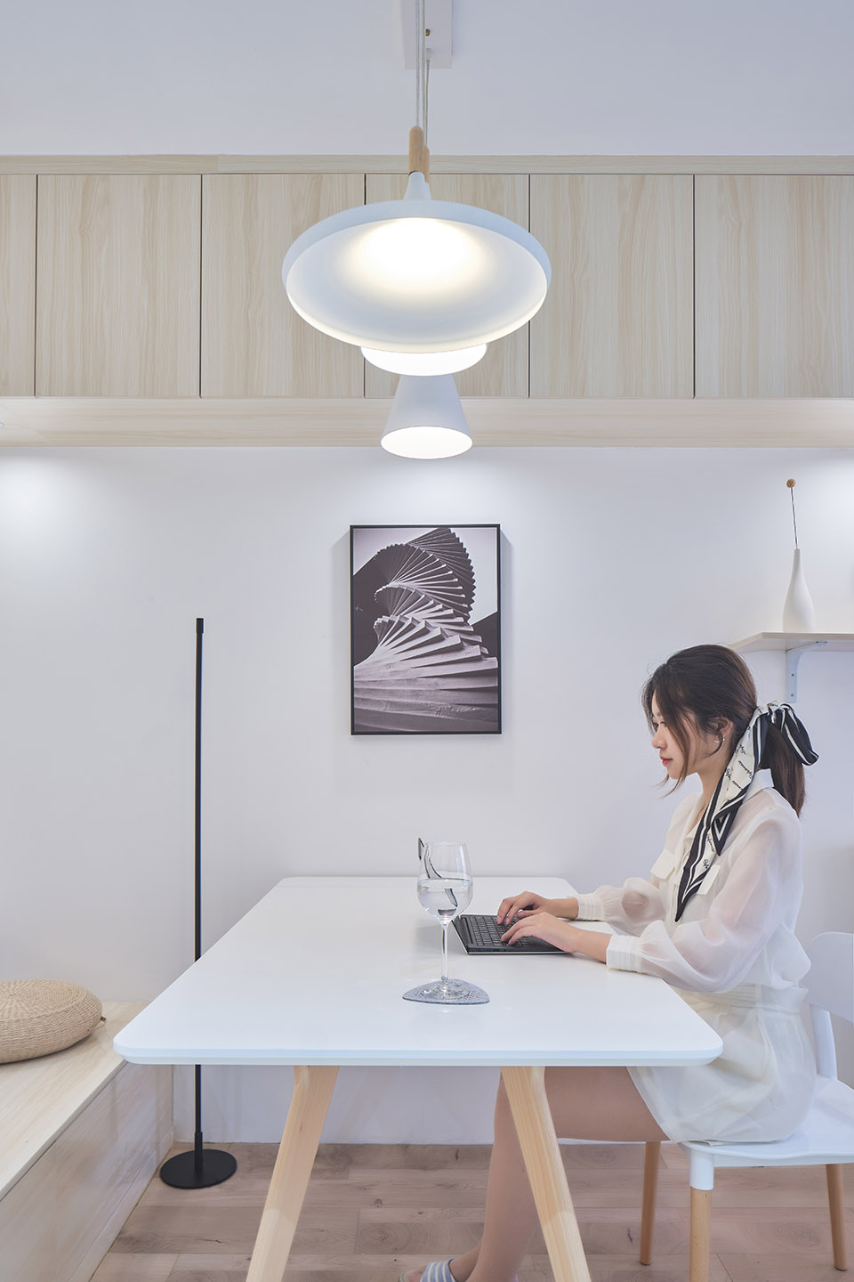

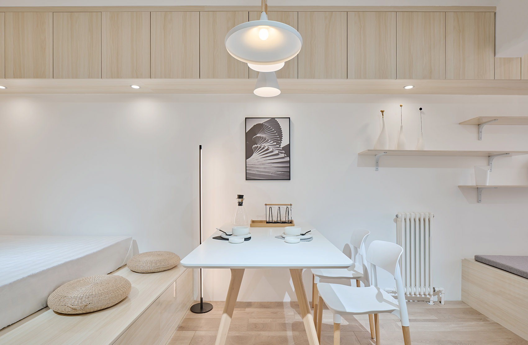

因此我们取消了传统客厅模式下沙发组件的介入,将床体南北横置,并延伸床尾宽度,使其与餐桌形成配套模块,如果有访客到来,那么床尾+餐桌的组合,最多可容纳5人一同休憩、交流与就餐。这样极大地解放了空间的同时,仍具备较高的接纳能力。
▼餐桌附近的吊顶、线型落地灯、筒灯

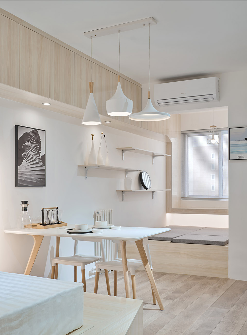

房间的净高较低,最高处仅为2.6m,这样导致全屋吊顶的意义不大。因此我们在贴近墙体的顶部结合收纳柜设计了“悬柜吊顶”,一方面在不影响空间净高的前提下增添了更多储物空间,另一方面也能为房间提供局部重点照明与氛围光照明。
▼餐桌可作为工作台面,适应不同生活工作类型
▼复合型客厅局部特写
Study room
书房区原为阳台晾洗区,如果将如此1.5m*2.4m的狭小空间全部贡献给晾洗区未免有些过于“奢侈”,因此在水电改造阶段我们将洗衣机与排水整合到厨房里,晾洗区则作为客厅空间的延伸,变为一个小尺度私人书房区。
▼书房区由晾洗区改造而来,增强了空间的延伸感
来自客厅卧室的木吊柜贯穿至书房区并垂直下落与书桌融为一体,一方面回应了空间元素与手法的统一性和复合性,另一方面为客厅空调的管线提供了通向室外的路径“蔽体”。来自楼上的排水管无法移除,我们并未打算用饰面将其遮掩,而是使其完全暴露并穿插于书桌桌面,呈现空间关系的真实感。
▼书房区榻榻米具备就寝、阅读、收纳等功能
书房区尺寸较小,因此我们在这里也设计了榻榻米,一方面能够提供座椅功能,另一方面也能提供额外的睡觉区域,增加更多储物空间。墙上设置的开放式书架也为书房提供了搁置书本、物品以及装饰艺术品的地方。
