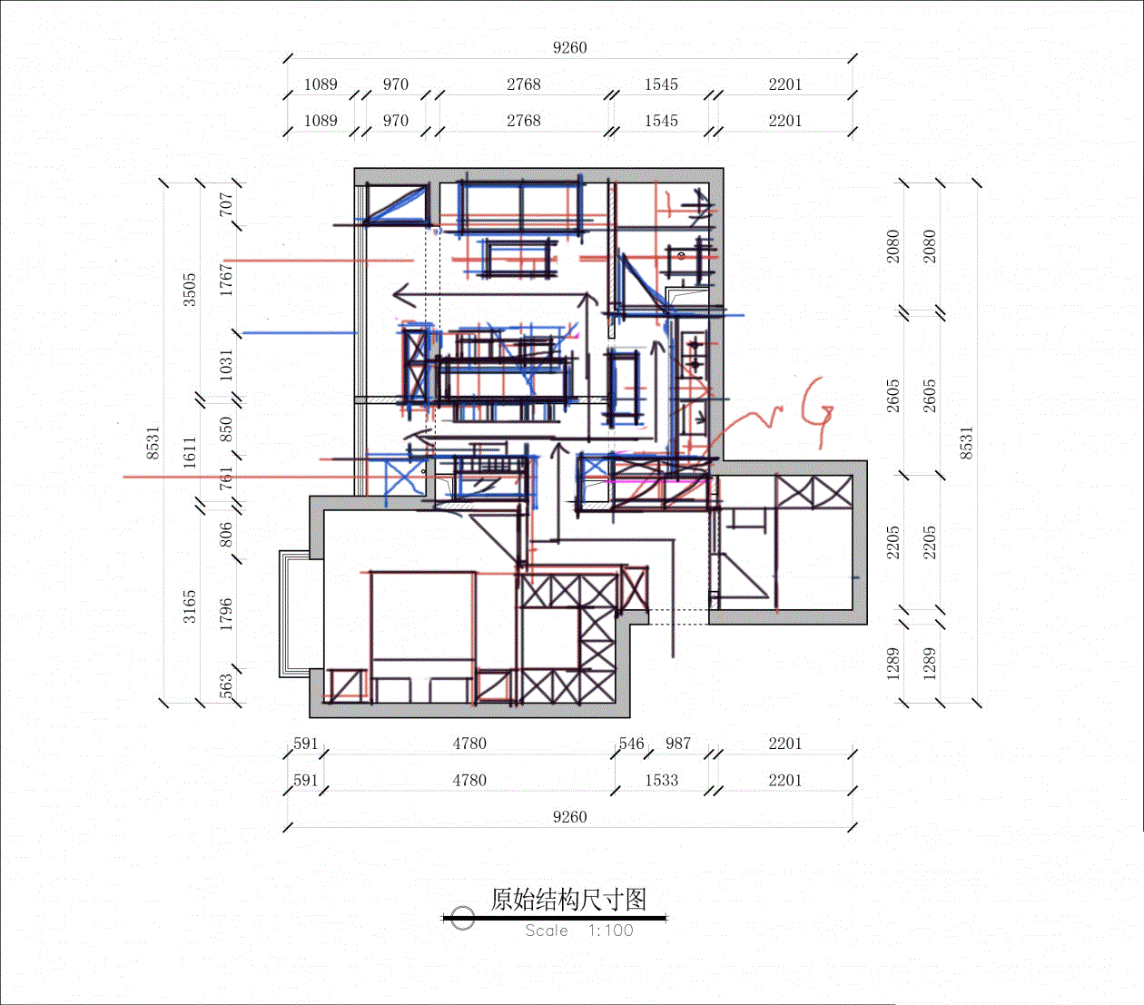

小户型改造两居室,希望大神们出手指导指导。。。
2021-7-17/ 户型方案/ 户型交流/ 只看大图 阅读模式

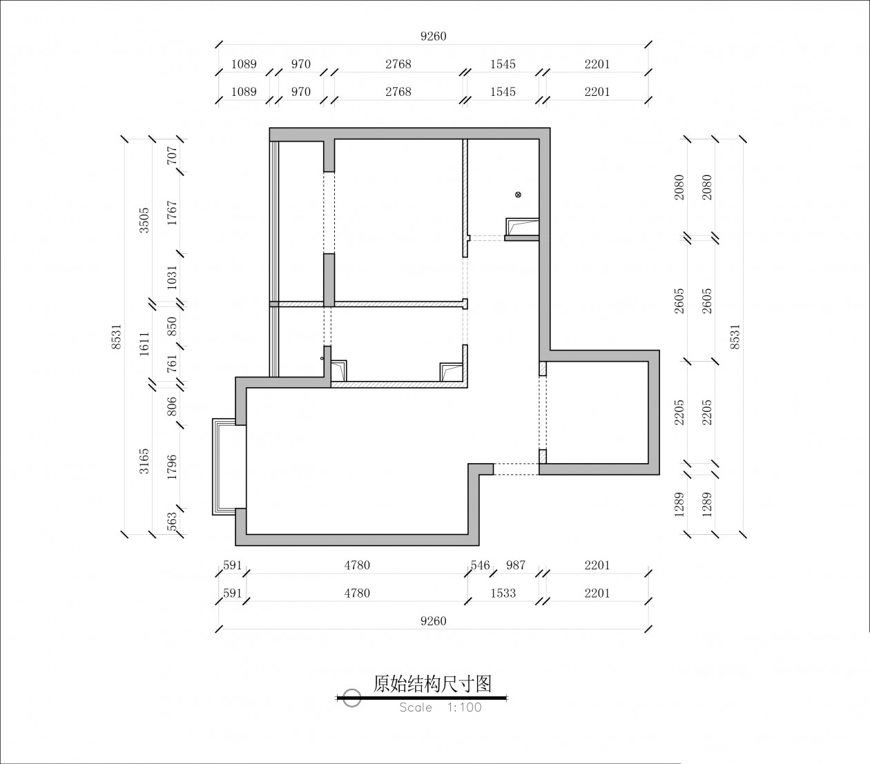

需求:1、三口人居住,年轻夫妻+一个3岁女儿,想做个两居室。储物空间要充足。
          2、保留客餐厅的家庭空间,还有一个钢琴。
          3、接受开放式厨房。
          4、窗户那边朝西。室内采光差一些,需要改善
感觉自己想法太保守,希望大神们能提供全新的思路,多谢指导
原始户型
原始户型
平面方案1
平面方案1
平面方案2
平面方案2

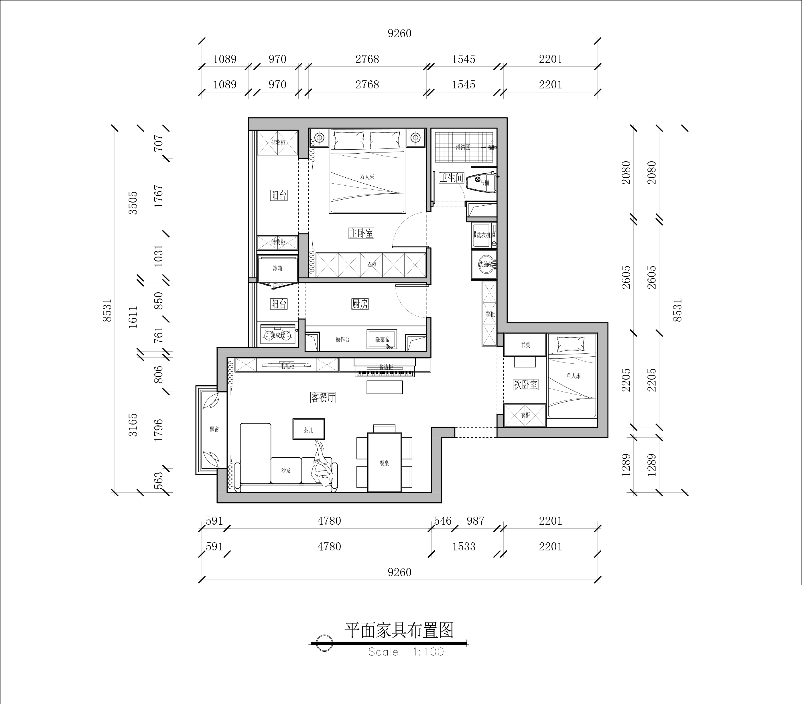

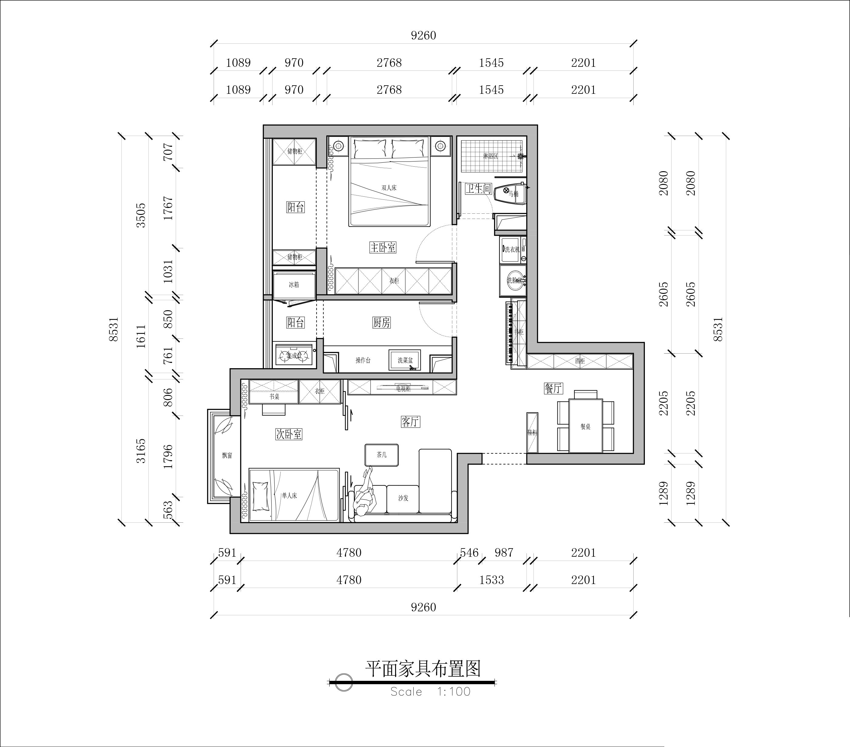

  • 15158182105 2021-7-17 15:56:34
    回帖奖励 +8 金币
    站这么多衣柜位置,你这好像储藏空间已经没了
    你这个比例有点不太对吧,客厅总长也才4780,扣掉两米的床或者榻榻米也才2780这样看电视很难受的

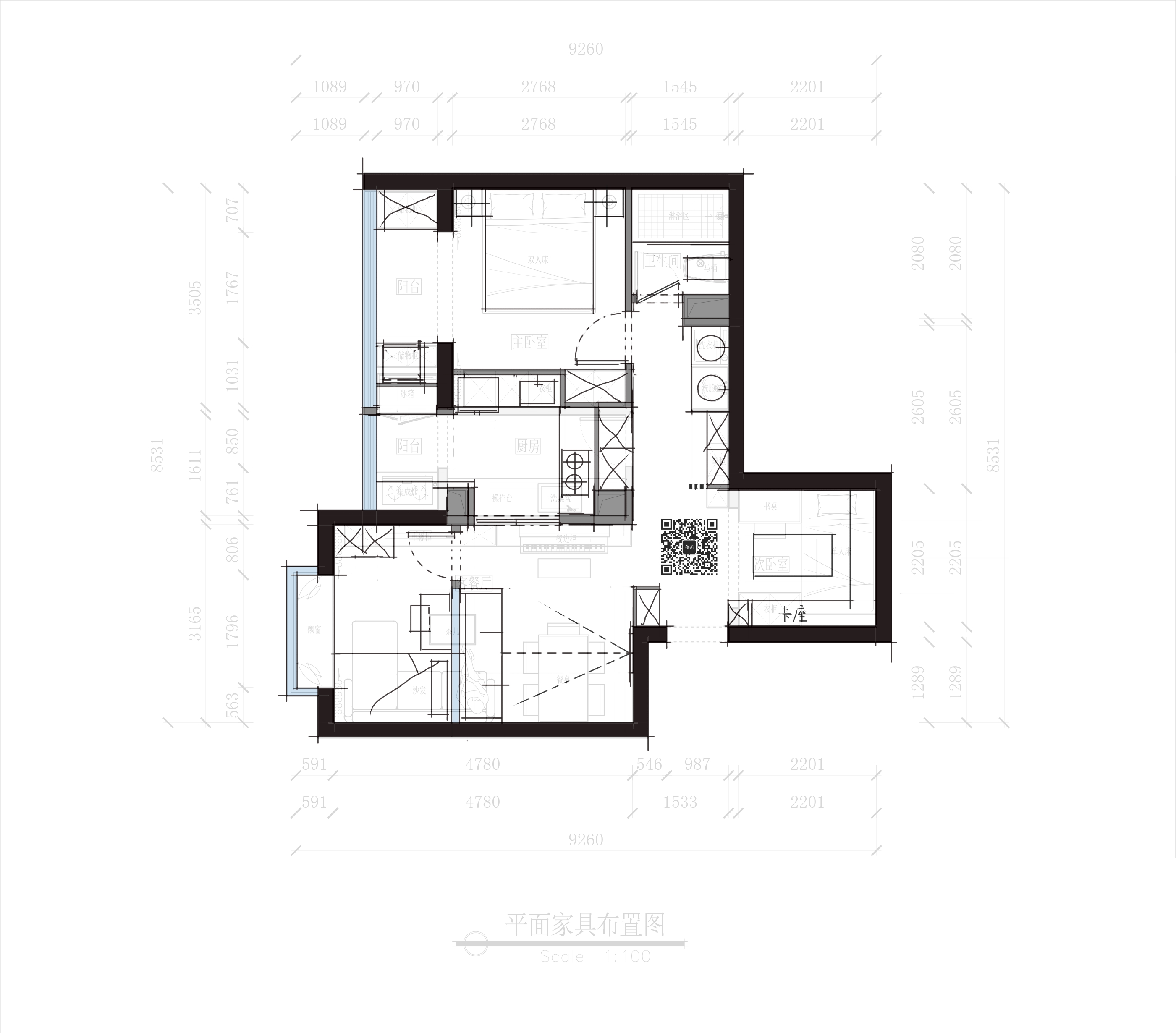

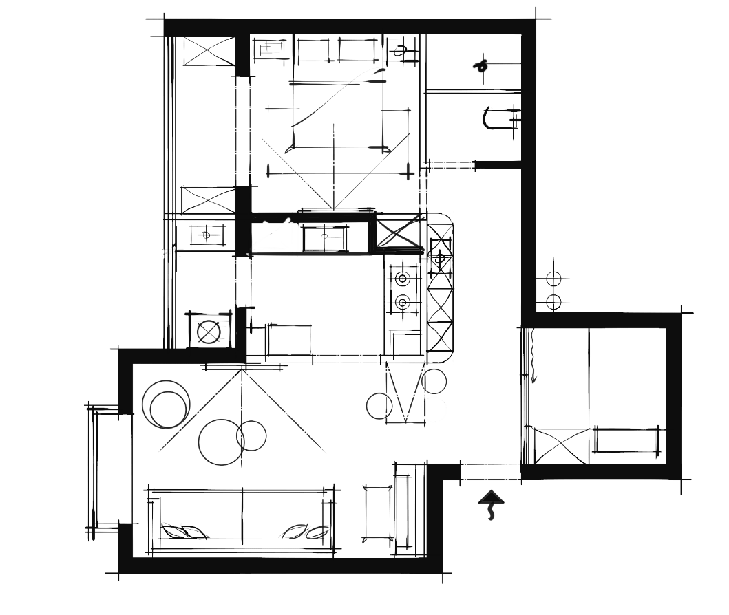

  • 庆设计 2021-7-17 14:56:29
    回帖奖励 +8 金币
    从第一个方案进行优化,客餐厅合并做卡座形式,考虑飘窗也可以坐人,电视,钢琴不变,小孩房隔墙做一半鞋柜,做一半玻璃隔墙,小孩房做成榻榻米,其他不变。第一个方案的鞋柜位置做成储物柜,洗衣机放去主卧阳台,洗手盆稍微做点遮挡(大门入户处对卫生间),主卧阳台这边一边洗衣机 一边可以洗手盆,厨房洗菜盆和煤气灶对换位置 这是不改墙体的方案基本优化     另外小孩房可以做个上下铺,衣柜放床尾,做楼梯可以上铺 要考虑层高哦
    感谢指导

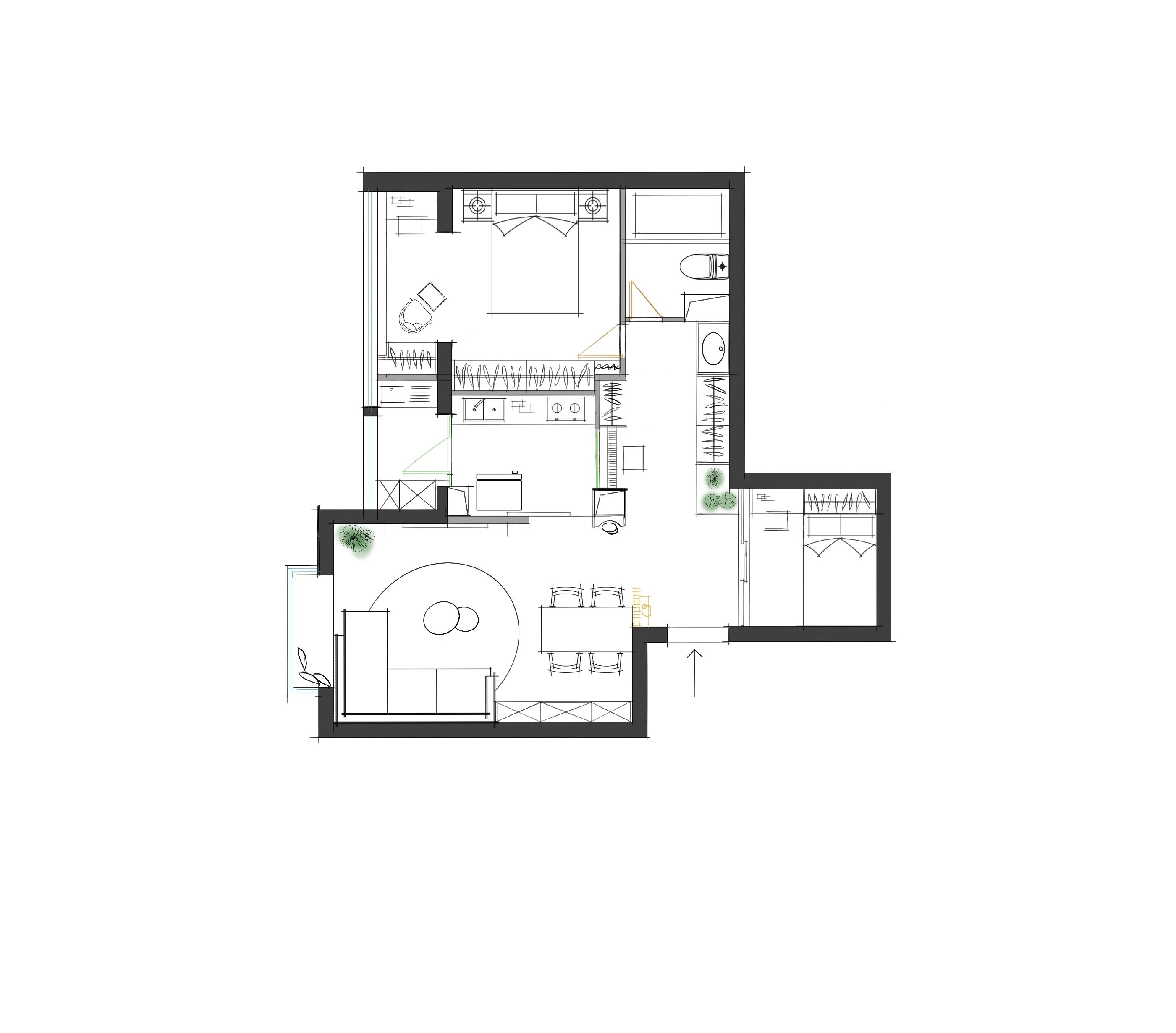

  • chenbaihui3 2021-7-17 14:35:35
    回帖奖励 +8 金币
    下面那个方案感觉完全没必要,次卧做客厅旁边,那晚上基本看不了电视啊,要不然小孩子就休息不好。说说我的想法吧,设计师太重注功能了,所以感觉布置的有些琐碎的感觉,然后导致整个空间的储物反而不太够。客餐厅考虑下合并,做一个长吧台,朝南可以放些沙发座椅看看电视,另外一边放些简单现代的座椅就行,这样南边这边墙应该还有距离,做些书柜,酒柜啥的。厨房的门建议做个移门吧,在厨房外面做个内嵌轨道移门。煤气灶和洗菜盆换下位置吧,这个角落我感觉做菜也太憋屈了,还可以在上面做排吊柜。钢琴放鞋柜那下边好了。次卧的衣柜完全可以连过去啊,左边的落地,床上的做悬空的吊柜好了,这样储物空间又多了。主卧的窗帘做窗户那边吧,这样衣柜可以抵到墙,南边储物柜下面可以考虑做个书桌或者梳妆台啥的。北边的储物柜你考虑下把洗衣机放这边,你放过道上,洗完衣服不还是要拿去阳台晒,那为何不放阳台上呢,如果有烘干机另说,不过你好像放不下,台盆这块也应该可以再改改。最后玄关进来对着厕所门,实在不舒服,看能把南进门改成西进门不。简单看了下,暂时就这些。
