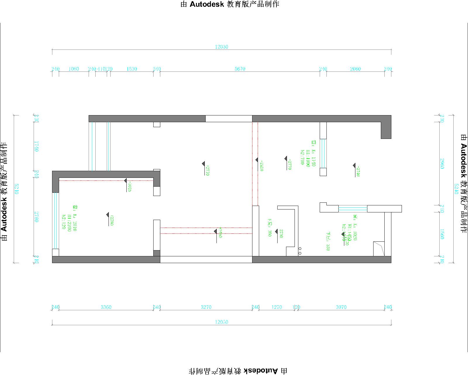

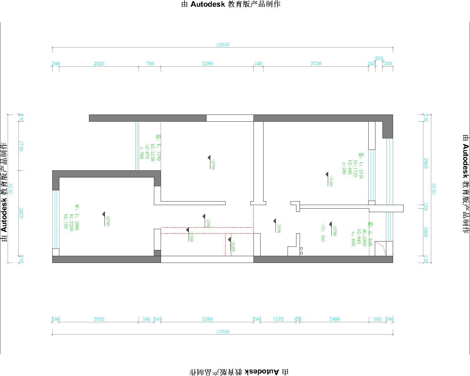

一、二层结构图
一
二

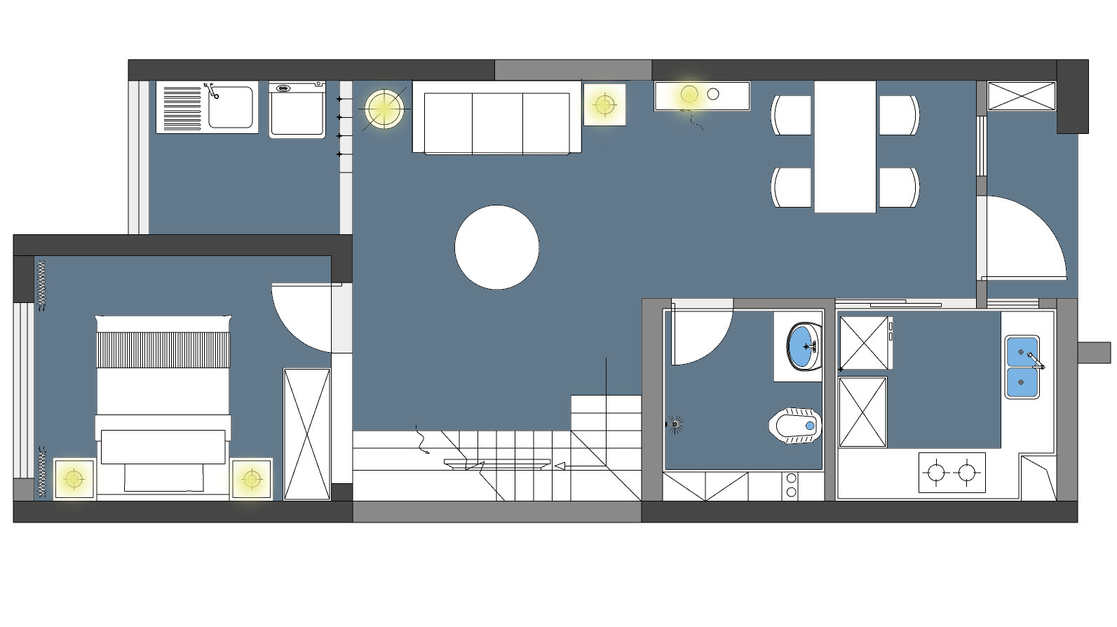

| 第一层 |
| 第一个方案 |
一层 | 方案一 |
入户保留一部分,安置鞋柜,留下鞋柜旁的窗可以给餐厅增加采光,
扩大了卫生间,利用包管的角落砌壁龛,厨房安置小型冰箱,客厅常规布置,利用楼梯做成电视整体柜,
生活阳台和客厅中用玻璃门或者玻璃砖隔断,采光的同时也遮挡晾晒的衣物。

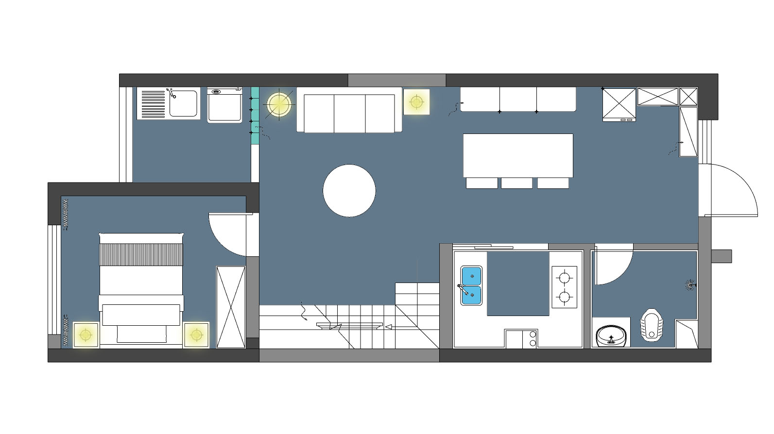

| 第二个方案 |
一层 | 方案二 |
其实和第一个没什么区别,就是卫生间在整个屋子中间有点不得劲儿,就和厨房换了一下,
但是问题是烟道有点远,厨房因为管道在哪儿,实际使用空间小了,
然后入户那块儿全部拿进屋子,餐厅安排了卡座。

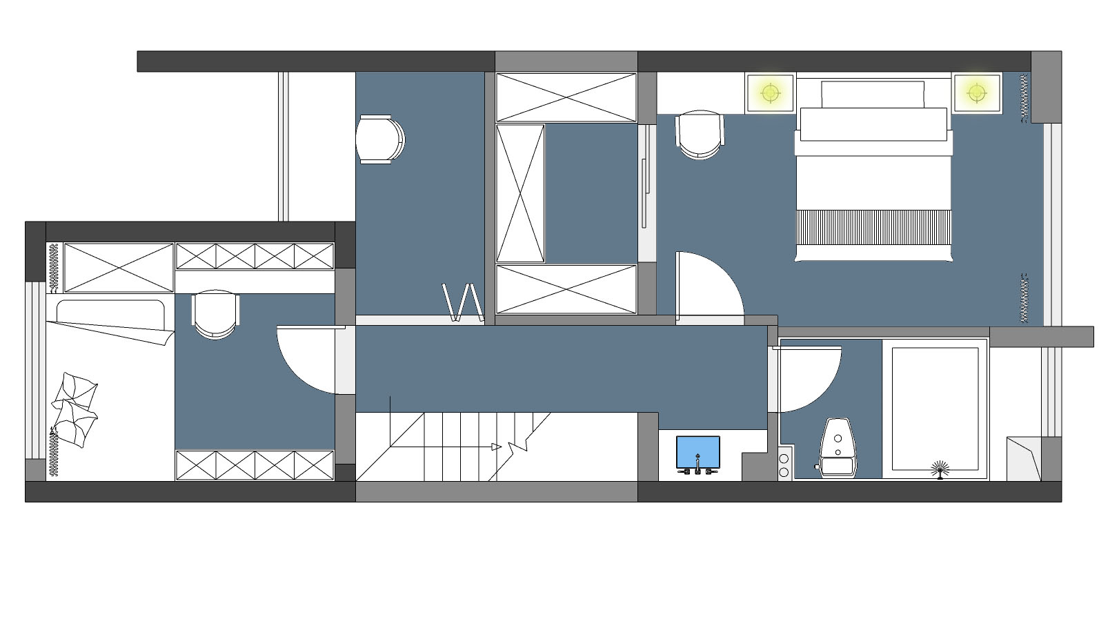

| 第二层 |
二层 | 方案 |
二层主卧旁的卧室一分为二,飘窗台做成写作台,空间是有点狭小,
旁边的小孩卧室需要的储物空间多,就选了榻榻米,卫生间的飘窗台不能拆,只好把洗手盆拿出来了。
方案可能就是中规中矩的样子。一直学习精进中
