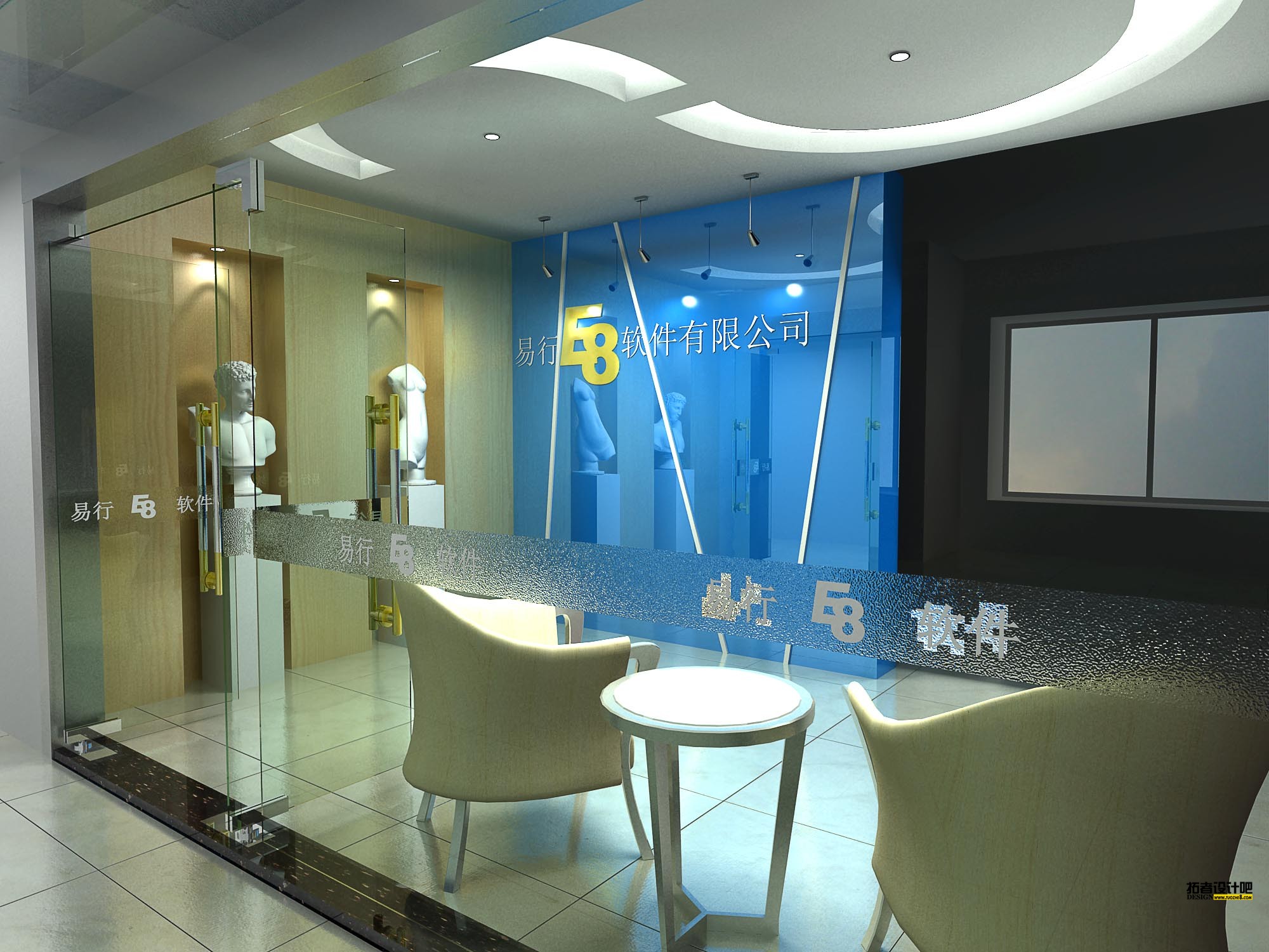

自学四个月,学识尚浅找不到自身问题,特来此寻求突破。
女儿房
主人房
写字楼
背景墙

  • 深海潜龙 2012-4-27 11:07:53
    suniku 发表于 2012-4-27 11:04
    镜头有问题!
    {:soso_e181:}你好!
    镜头有什么问题?
  • 深海潜龙 2012-4-27 11:10:53
    淡然、 发表于 2012-4-27 11:06
    多看看人家的图纸吧
      谢谢指教{:soso_e183:}
      不过我选择走现在的捷径。
  • tyineo 2012-4-27 11:20:56
    女儿房那张太空,细节不到位,特别飘窗那里,主人房衣柜设计不太好,挂衣服的哪有放下面的,还有既然有电视墙,多少处理下
  • 深海潜龙 2012-4-27 11:21:35
    淡然、 发表于 2012-4-27 11:16
    啥米捷径?
    找高人一针见血的评论。古人云:“听过听君一席话,胜读十年书。”这便是我所谓的捷径!{:soso_e181:}
  • 深海潜龙 2012-4-27 11:28:18
    tyineo 发表于 2012-4-27 11:20
    女儿房那张太空,细节不到位,特别飘窗那里,主人房衣柜设计不太好,挂衣服的哪有放下面的,还有既然有电视 ...
    您的话直指要点,多谢了!{:soso_e183:}
  • 淡然、 2012-4-27 11:49:59
    好吧         那我也说两句        你卧室的地板没有看到纹理,就像是铺贴铝塑板。还有下面那个磨砂玻璃的材质调的不好。固定贴图给白色,折色也给白色  然后调模糊为0.5左右 ,可能会好看点      问题好多好多咯
  • 深海潜龙 2012-4-27 13:53:35
    太阳的眼泪…… 发表于 2012-4-27 11:40
    内在布置挺好的,不过你的镱头角度和位置打的不好,材质和材光也需要改善
    多谢{:soso_e183:}这些是需要深化,
  • 深海潜龙 2012-4-27 13:55:59
    janefan1983 发表于 2012-4-27 11:45
    女儿房的比例正常不?。。。还是镜头问题?
    不知道您看出的是什么问题,指教一下{:soso_e183:}感激不尽!
  • 深海潜龙 2012-4-27 13:58:08
    淡然、 发表于 2012-4-27 11:49
    好吧         那我也说两句        你卧室的地板没有看到纹理,就像是铺贴铝塑板。还有下面那个磨砂玻璃的材 ...
    谢谢您的提点{:soso_e183:}
    您说的这些,我等会去研究一下。
