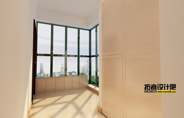

新手发图(求教阴角有光斑的原因)
新手发图求前辈指点迷津。。

  • :-O寔曓髪户 2012-4-28 10:42:12
    ╱★﹑谈情; 发表于 2012-4-28 10:38
    蒙着一层纱,PS加对比,色阶
    {:soso_e154:}高手求带求指教
  • ╱★﹑谈情; 2012-4-28 10:46:44
    :-O寔曓髪户 发表于 2012-4-28 10:42
    高手求带求指教
    你那图用PS打开,点菜单栏,图像,调整,第一二个都调下

  • yc888yc888 2012-6-6 16:36:18
    谢谢各位的关心,找到原因了。用的是VR阳光打的自然光,阴影细分不够。我用的这个VR版本本身也有一定的缺陷,所以需要在光源的位置打一个VR面光加大一下细分就可以了。

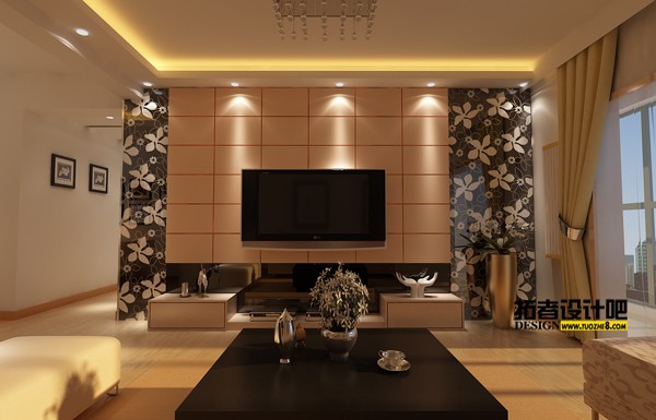

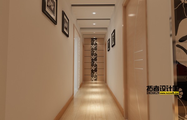

  • oО挽、右手 2012-6-27 16:44:52
    过道挂画是不是有点高了啊,注意细节,半年做成这样已经很不错了woding
