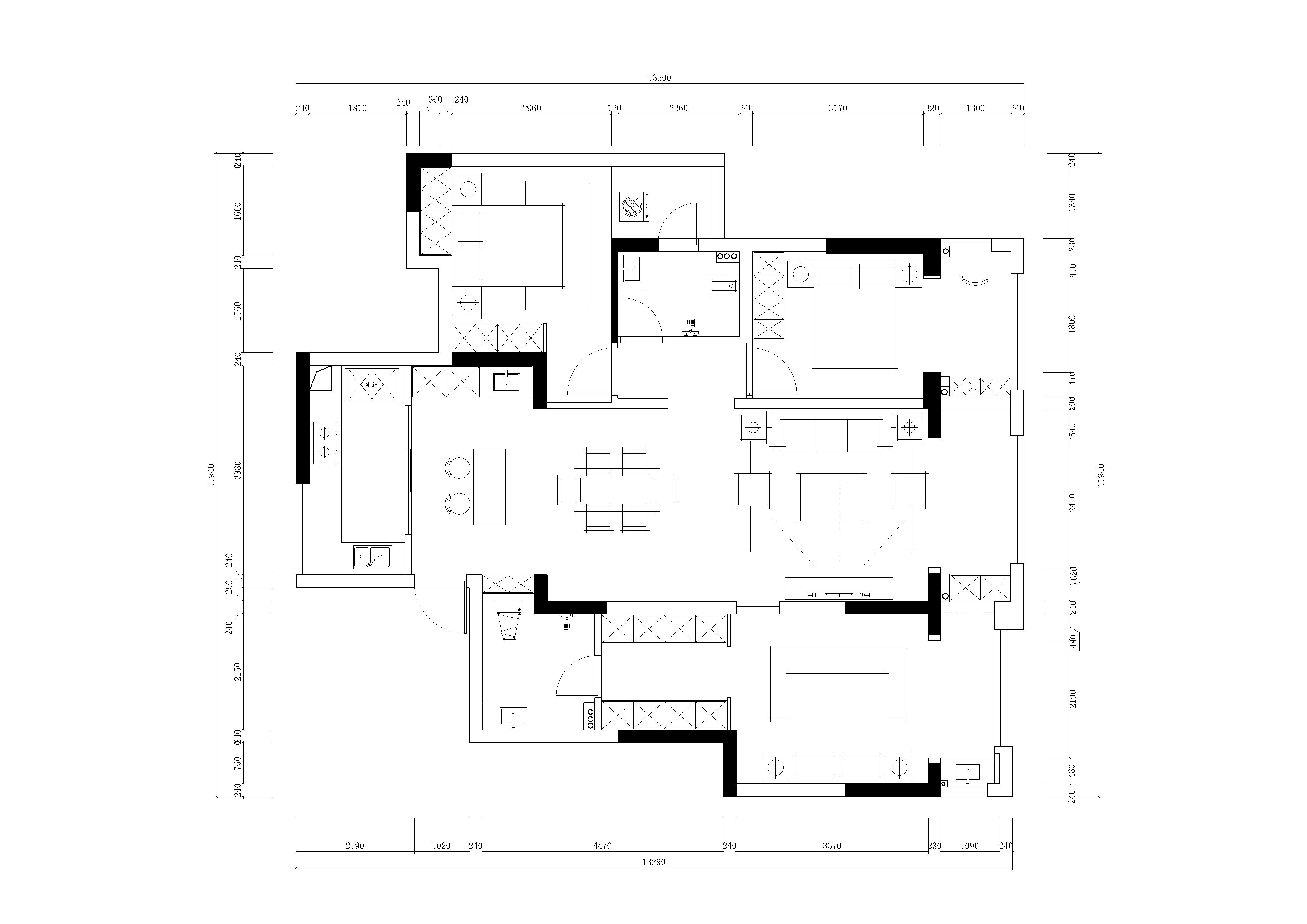

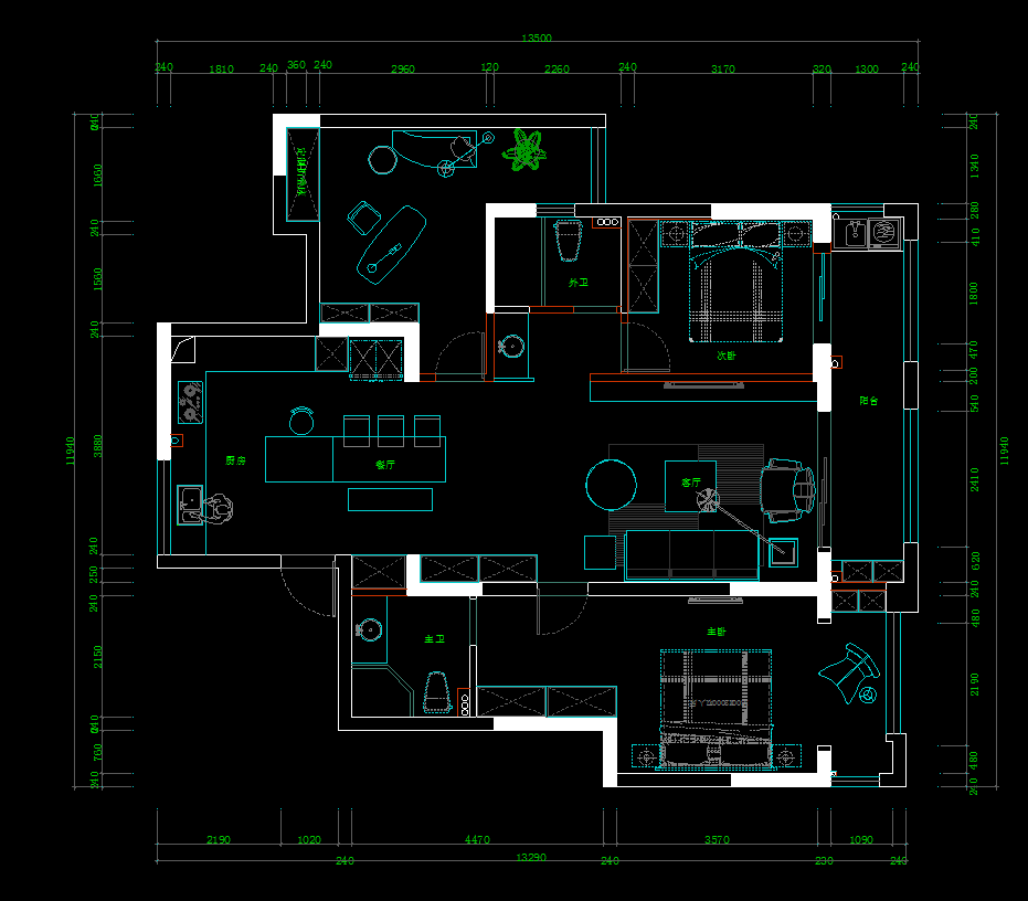

第一次发 大佬们帮忙看看 帮忙优化一下
2021-8-8/ 户型方案/ 户型交流/ 只看大图 阅读模式
业主当婚房用   平常做饭不多需要开放式厨房   厨房用的时候做好能关起来   不用的时候又是开放式
卧室来个够了  书房要定制折叠床    平常父母不过来住  各位大佬帮忙 看看还有没有更好的方案

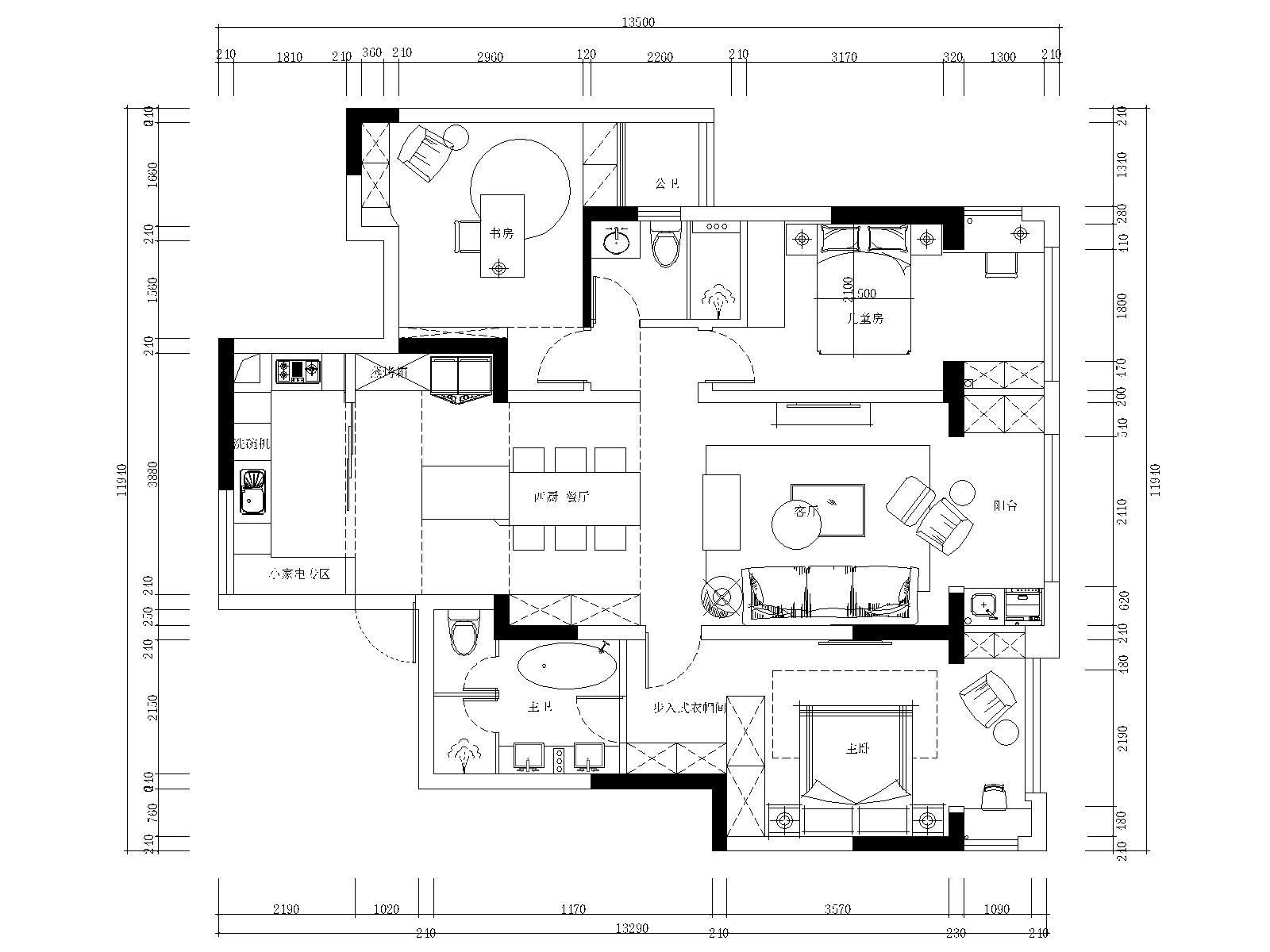

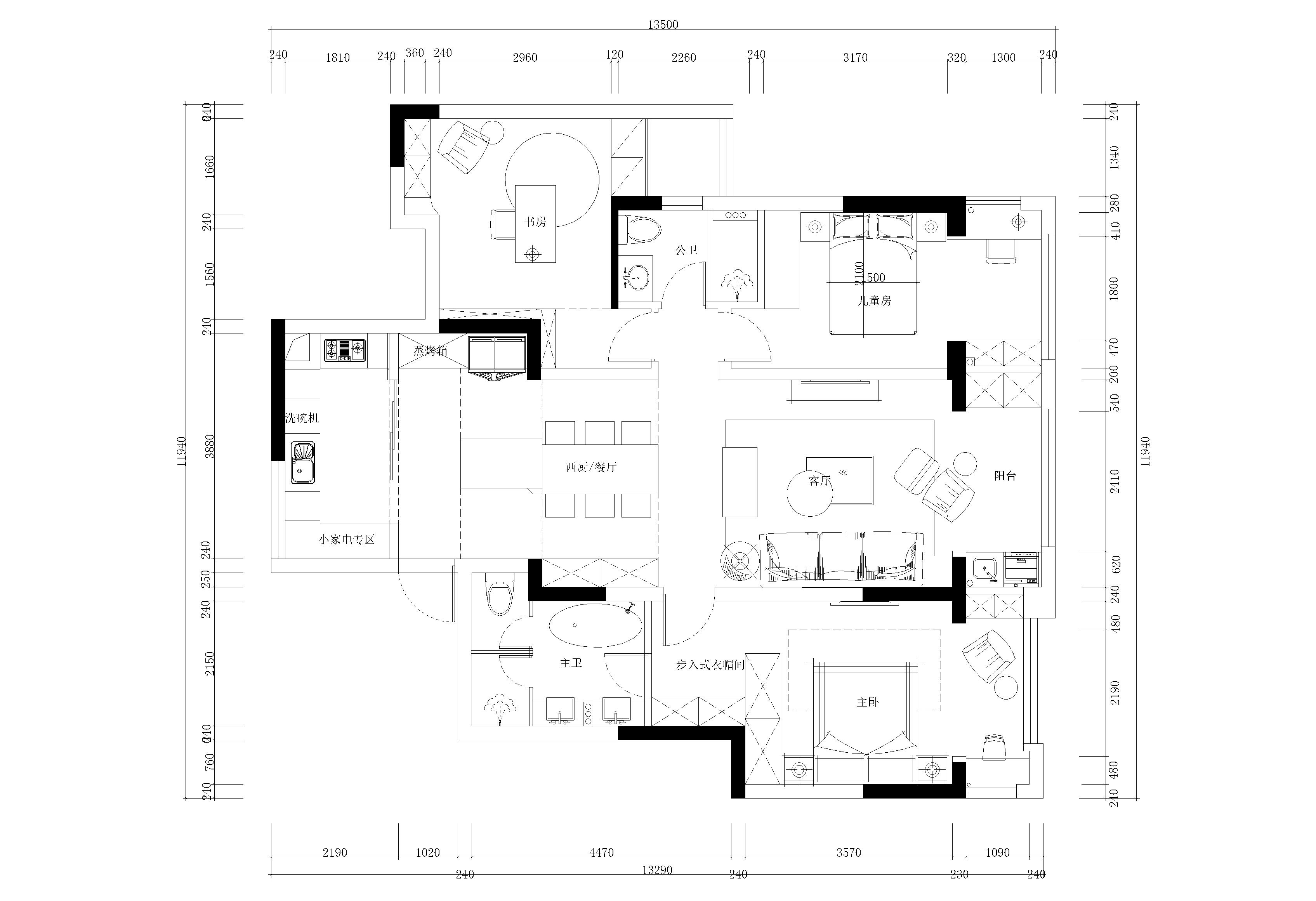

  • 小小=设计师 2021-8-9 19:33:40
    197牛 发表于 2021-8-9 10:01
    想法很好,次卧和阳台的空间都充分利用,厨房不用砌墙了,直接多扇玻璃推拉门就行了,主卧隐藏门也要画啊
    昨天时间关系 匆忙画了一下 好多细节没有优化  主卧和主卫也有很多优化的空间没有来得及改,厨房全玻璃可以借鉴
    好的谢谢大佬 学习了

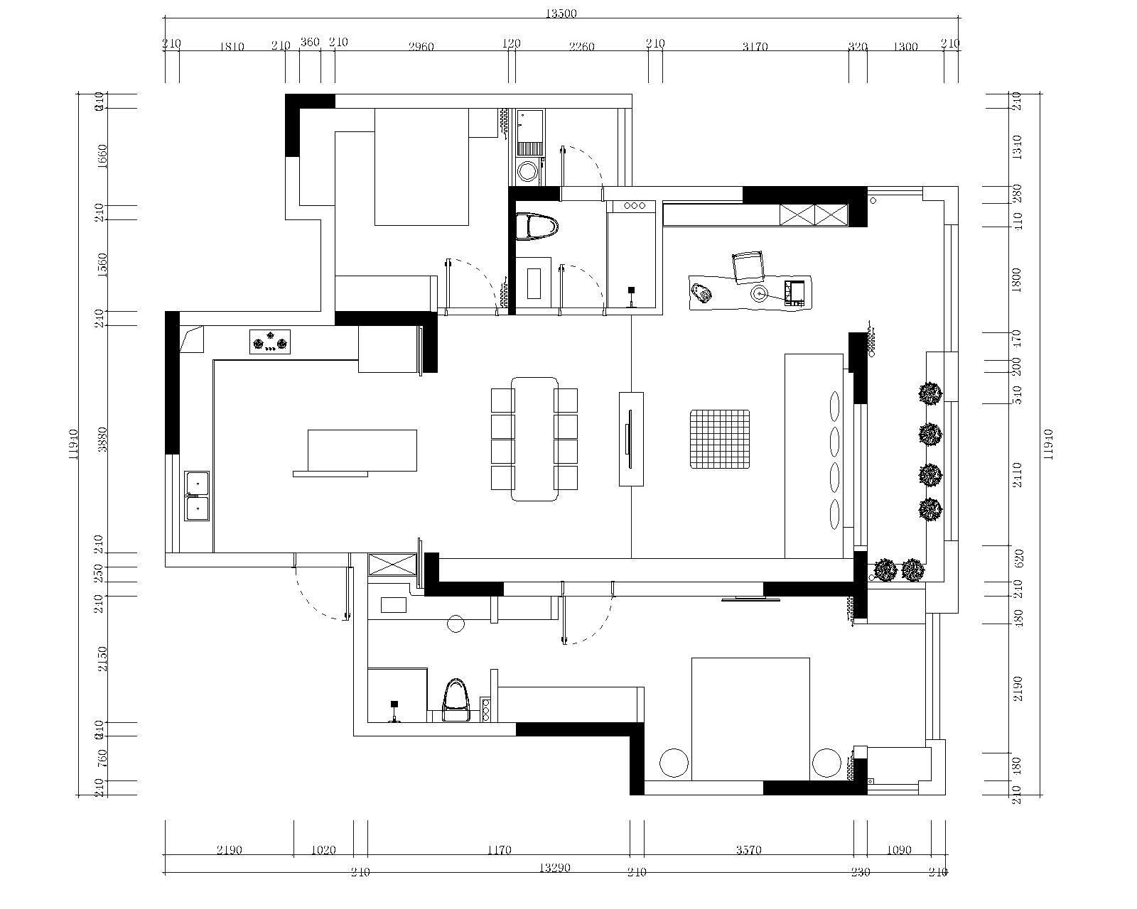

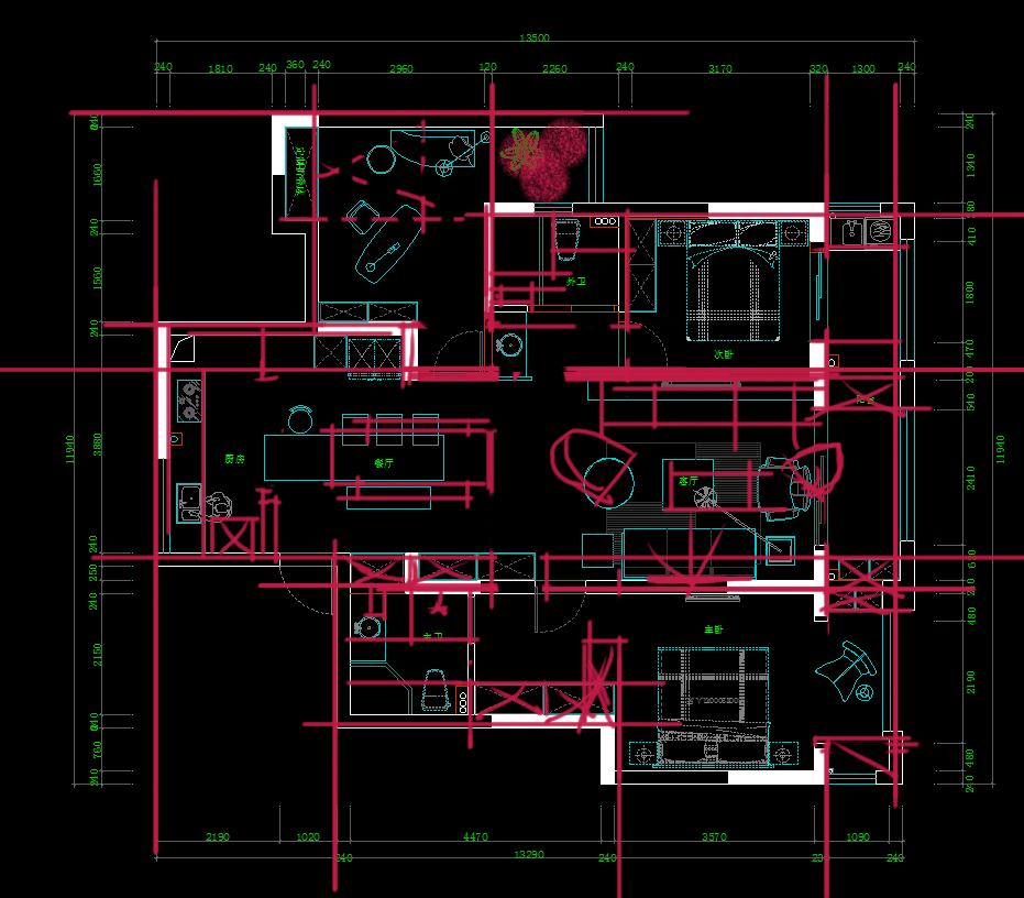

  • 735931381 2021-8-9 16:46:53
    关系的处理,尺寸的把控。。。利用关系~不动脑自动生成方案~
    方案优化交流加VX735931381
    方案优化交流加VX735931381
    [attachimg]9146537[/attachimg]不是不能改。。
    卫生间对着主卧门,最为致命
    好嘞 谢谢大佬 思路打开了

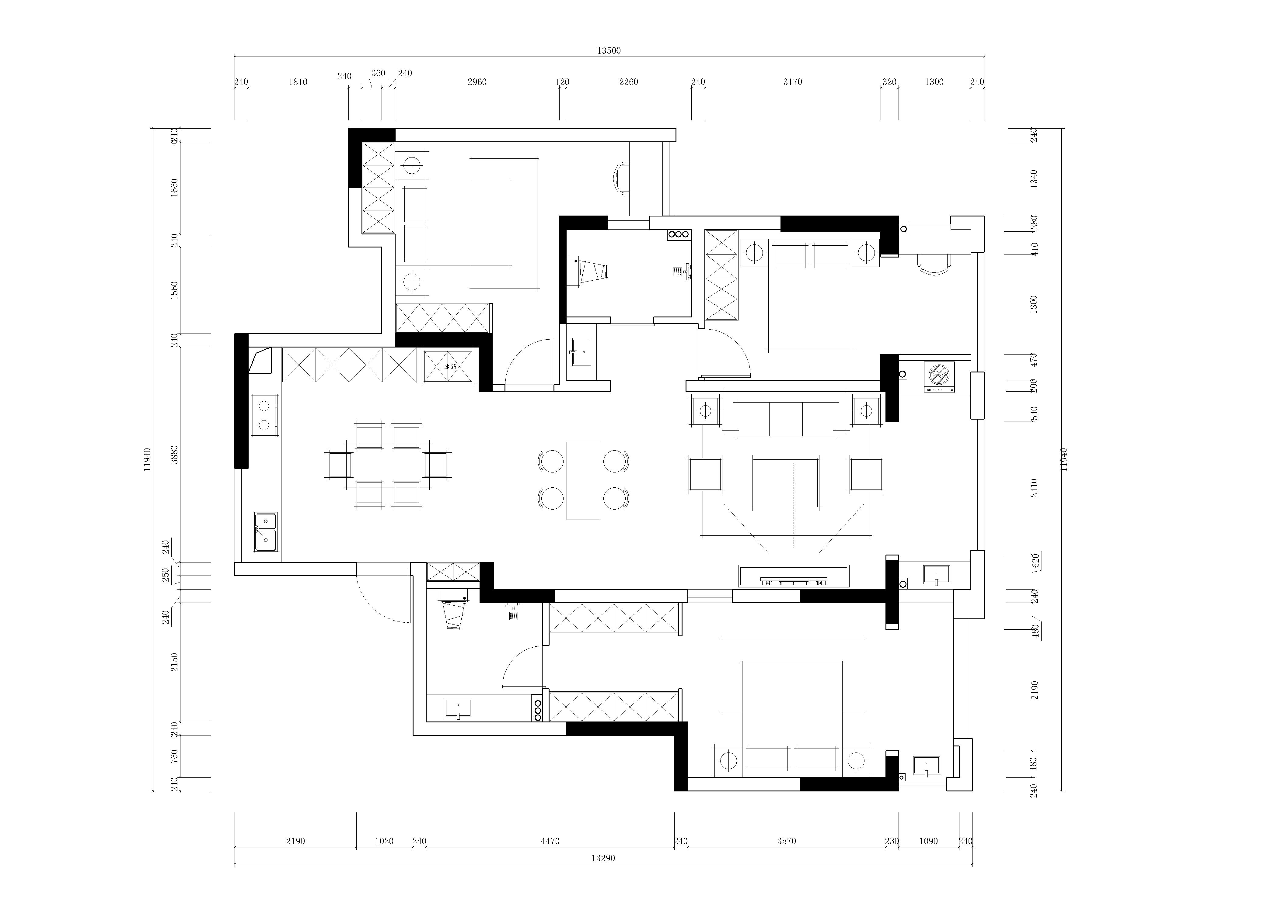

  • 守望__幸福 2021-8-9 15:20:35
    做开放厨房,必须先有个封闭式厨房。客餐厅之间浪费了好多面积,次卧室洗盆对着门,主卧卫生间没增配。再想想
  • 197牛 2021-8-9 10:03:11
    中规中矩,就是主卫这尺寸不对吧,洗手盆做那么大,淋浴间做那么小。。。
  • 197牛 2021-8-9 10:01:40
    小小=设计师 发表于 2021-8-8 17:34
    主卧没有改,个人观点,大家相互学习。
  • 小小=设计师 2021-8-8 17:34:39
    主卧没有改,个人观点,大家相互学习。
    1 Model (1).pdf
    42.33 KB, 下载次数: 270
