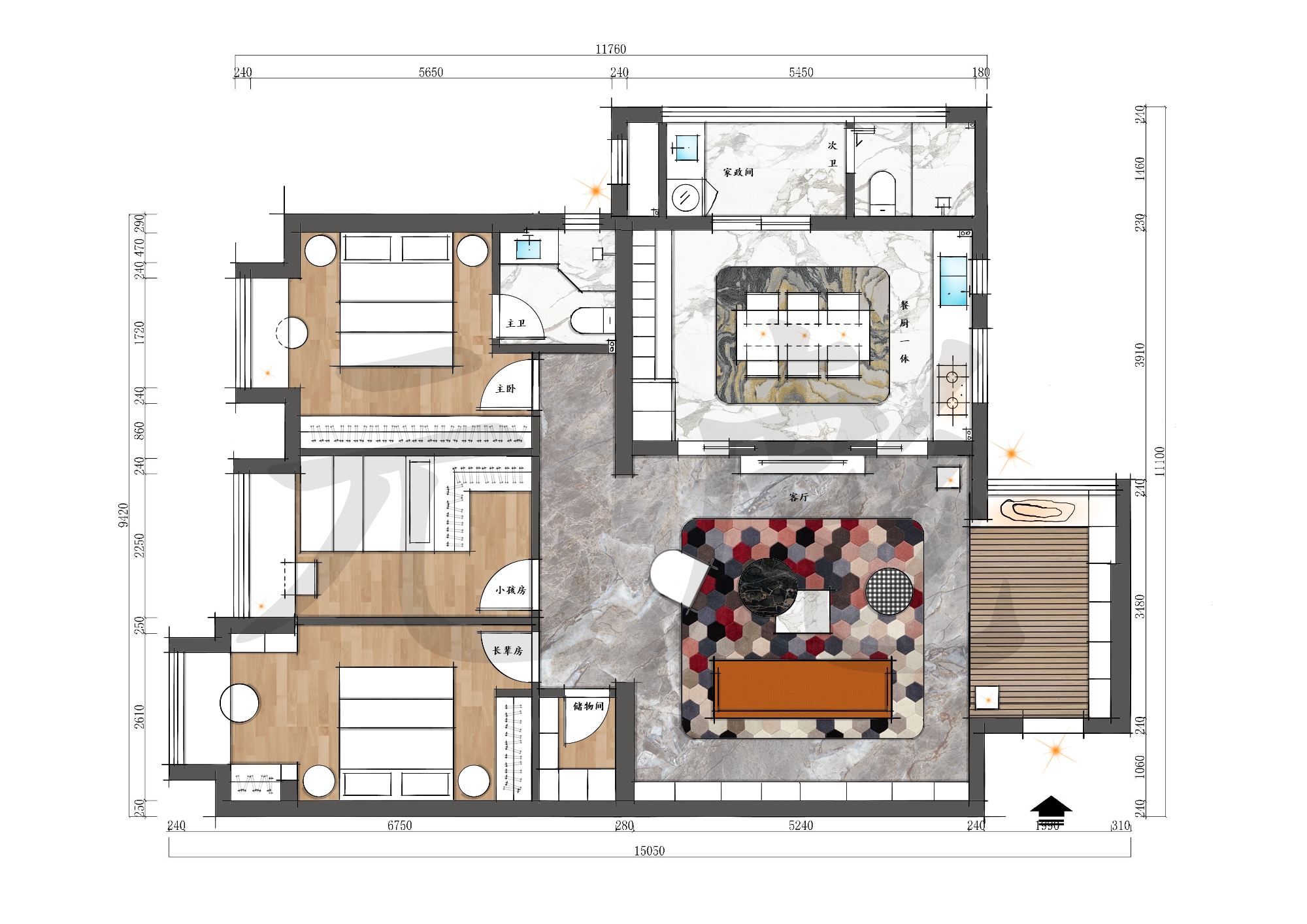

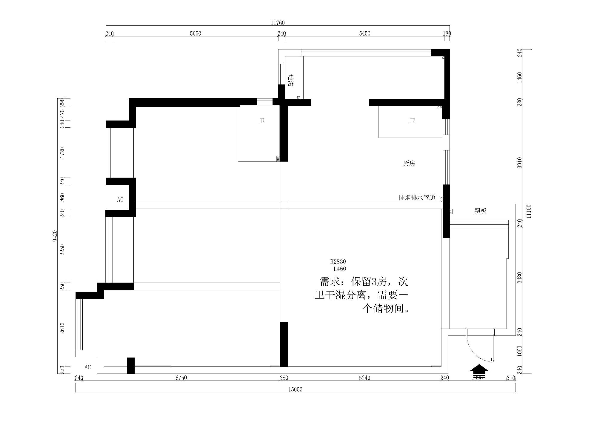

    主要就是提供设计想法,不要只看这方案能不能落地,遇上能满足这条件的或许可以借鉴这思路,整个方案不一定适用,但有些思路是可以借鉴的

  • guiguiqi 2021-8-18 21:18:17
    等拾久 发表于 2021-8-18 16:51
    不懂就问,次卫怎么隔着承重墙排污的呀
    不能开孔吗,我想问你,新风是如何走管的呢,难道不是在梁上开的孔吗。
    开孔肯定会打掉剪力墙的钢筋的,关键是你还要找坡度,那得抬高多少呀,如果不破坏剪力墙的钢筋,你还得抬更高,因为剪力墙从底部开始是有加密区的。
  • 等拾久 2021-8-18 16:51:30
    不懂就问,次卫怎么隔着承重墙排污的呀
