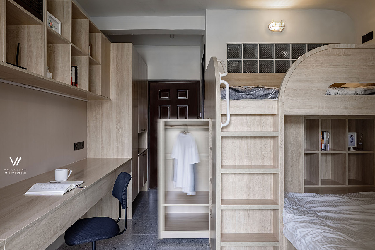

在2.8米见方的空间,我们将书桌、餐桌、儿童床、大人床、衣柜、书柜、收纳进行排列重组,来达到功能和尺度之间的平衡。

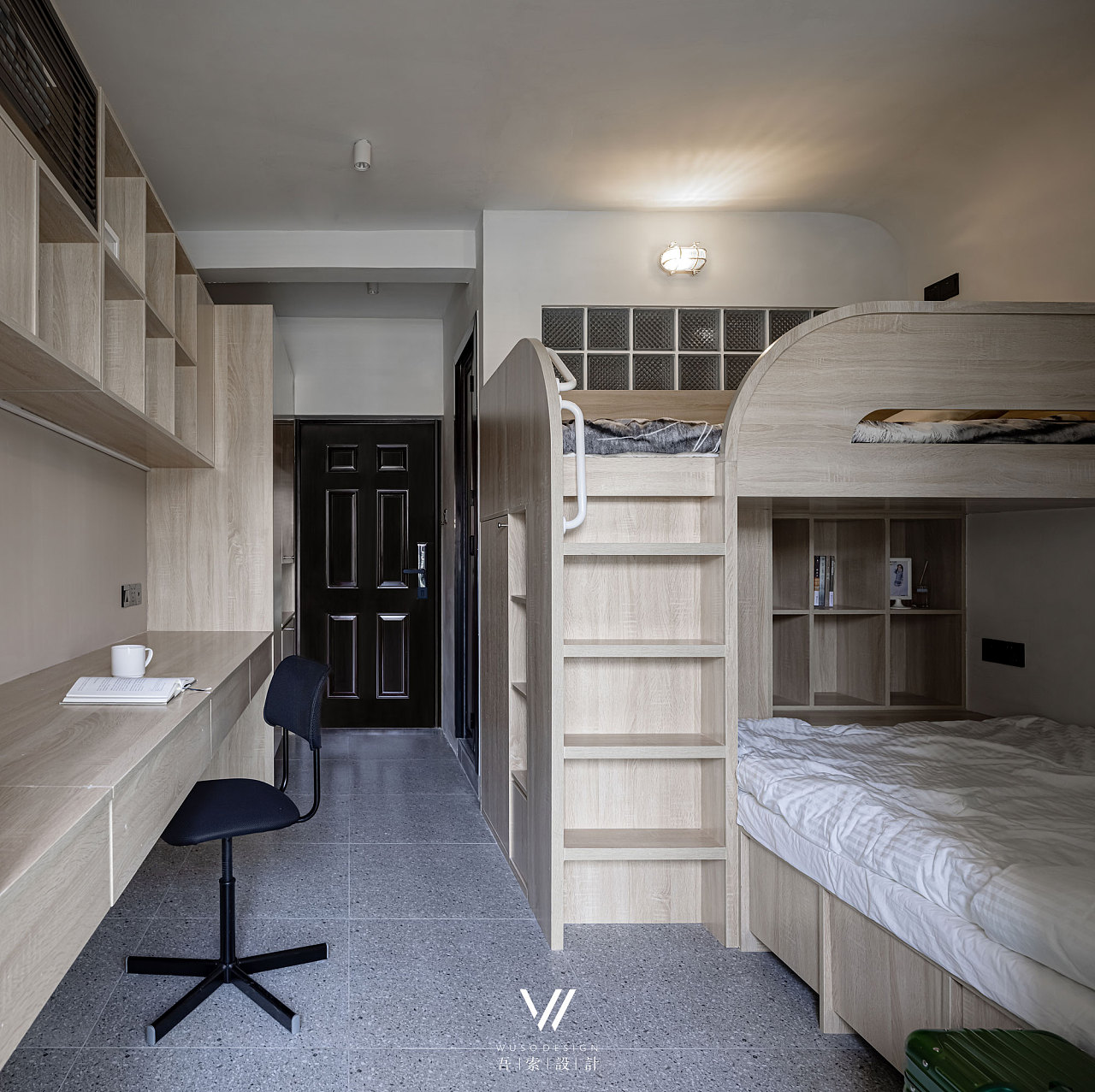

进门玄关只有一个开门的宽度,在做鞋帽柜的时候,中间部分做了一个台面,既是为了进出家门的随手拿放,也巧妙的把入户门把手放入,避免把手撞击的同时让入户门可以开到最大。全屋墙顶面使用白色水泥漆,相比较乳胶漆的直白要柔和一些,也更耐造,书桌墙面单独刷了一个浅咖色作为区域划分,为小空间增加一抹柔和,久居不乏味。

2.6米长的书桌,满足孩子做作业、做手工。吊柜底部阴角明装低压灯带,来带柔和的氛围。
鞋帽柜跟书桌衔接,书桌一直延伸至阳台柜,让进门右手的功能柜成为一个整体,在这个整体上赋予多个功能。空调就藏在吊柜的百叶风口里,管道也暗藏在内部。
书桌除了是书桌本身,还是一个隐藏抽拉餐桌,在生活的不同时间,承载不同的生活内容。拉开后1m2不到的桌面可以满足三个人就餐。
餐桌上的吊灯在平时不用的时候,随手放入吊柜的隔板上就行。
上下床不同方位的叠放满足一个大人和一个小孩的日常生活,以及临时两个大人的情况。儿童床下部也不浪费,双人床尾的空间除了做了一个书柜,还预留了一个台面,顶面也嵌入线性灯光,是属于下铺的一个小角落,夜晚孩子睡了,大人也能拥有一点自己的阅读时间。台面也是一个隐藏的上翻柜,内部空间可以用来储物。
儿童床靠近过道的一侧也把空间利用了起来,区别于进门口的综合衣、帽、鞋柜,做了一个独立的衣柜,用侧拉的方式让衣柜尽可能大一点。衣柜跟爬梯之间的三十几公分也不浪费,敞开搁架组合地柜的搭配,削弱一点儿体块的厚重感。儿童床和卫生间之间用几块玻璃砖作为暗卫的自然采光。
双人床是储物榻榻米的形式,床边做了4个抽屉,每个抽屉都是一个透气装置,抽屉下口不落地,通到每个床板和储物格子上预留的气孔,解决榻榻米无法透气的问题。墙顶面交接处的圆弧设计削弱层高带来的压迫,也利用这个位置走顶面厨房和卫生间的水管,减少吊顶。全屋除了厨房和卫生间几乎保留原始层高,只在有需要的地方进行吊顶。
