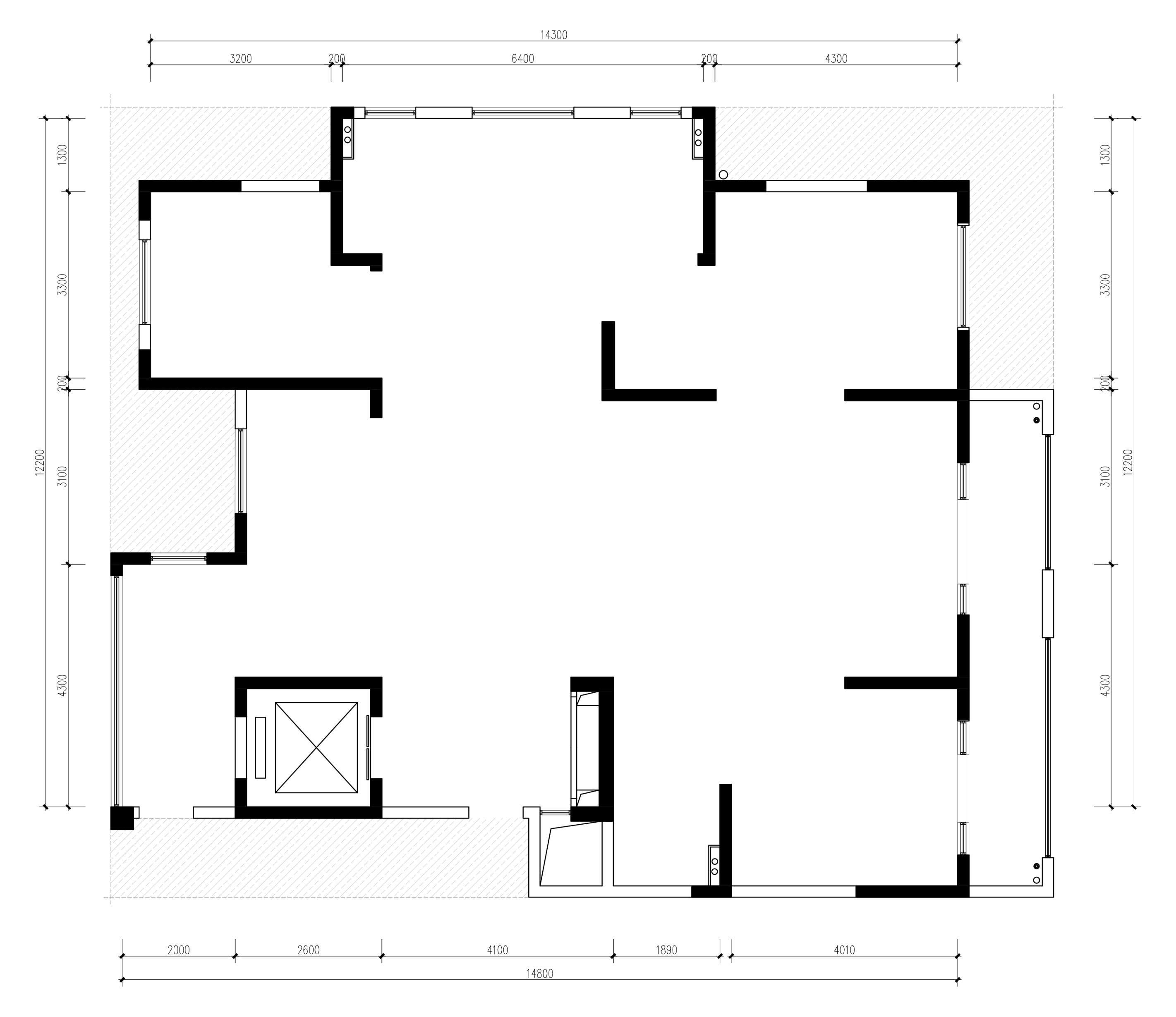

     此户型图是楼盘开发商公开招标的,内部无隔墙,要求做做三个房间,设计内容自拟。根据此要求,小编自拟了一个设计要求:业主是一对刚毕业的大学生情侣,父母给买的婚房。需要有一个书房,预留客房。情侣两个人,不想要过多的装饰元素,以后会在家办公。男主人想要一个电竞室。
原始户型图
01改造之前/BEFORE

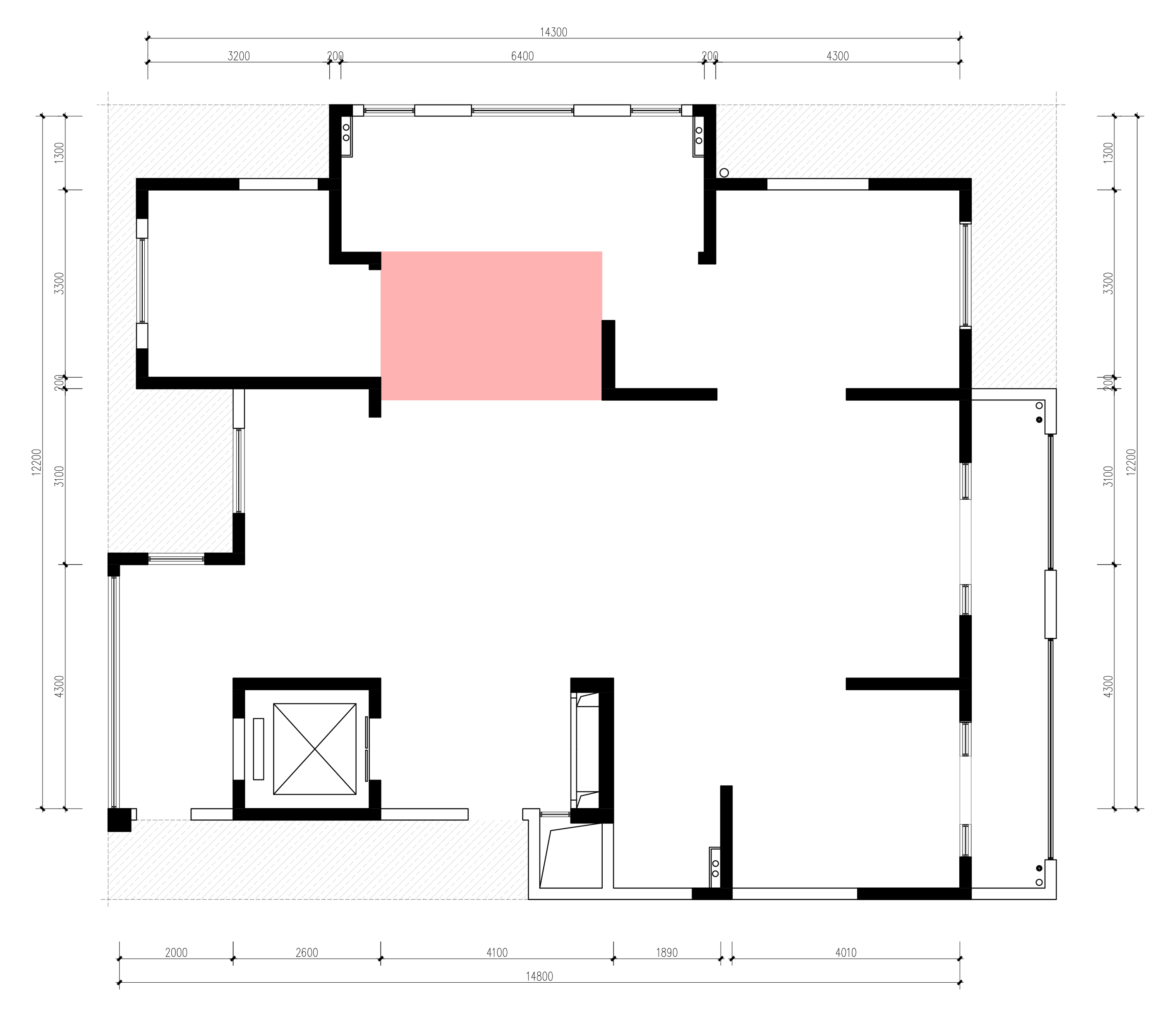

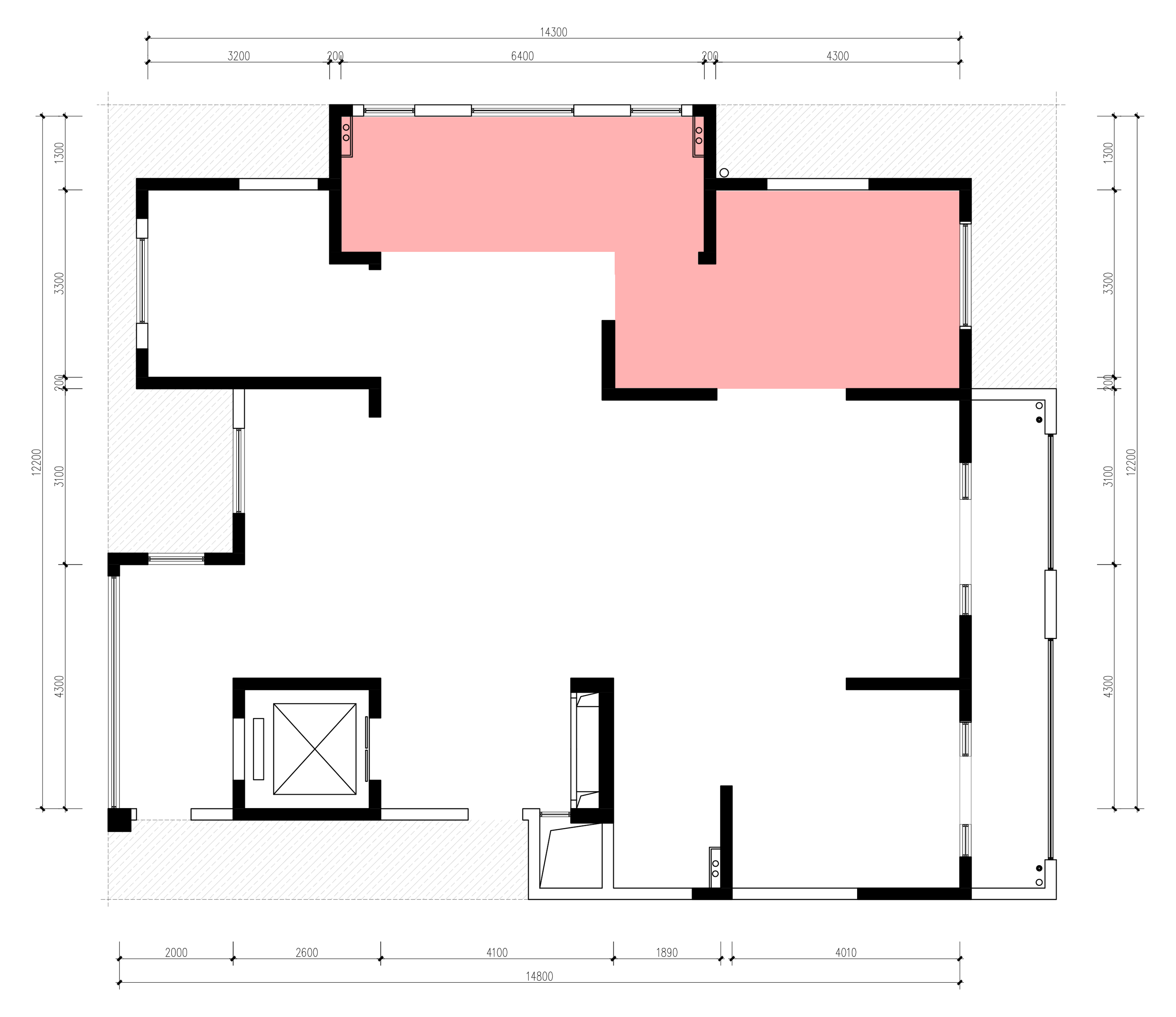

问题一:原始进门位置可通过下面的墙体进行判断,进入房间后是一个大的横厅关系,但客餐厅没有明显的划分,厨房位置又如何定位呢

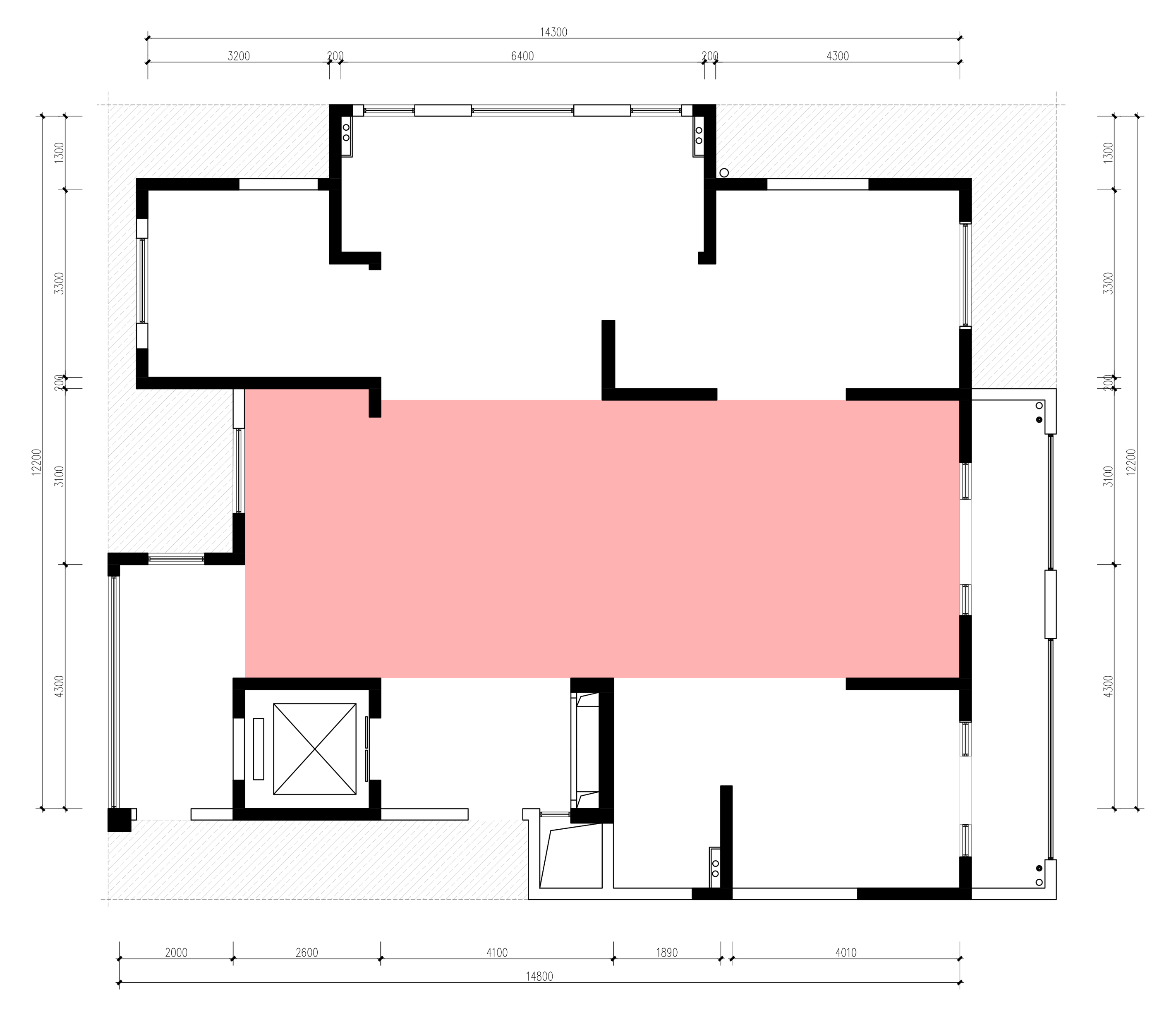

问题二:公共空间过道面积稍大,又占据了房子的中心位置

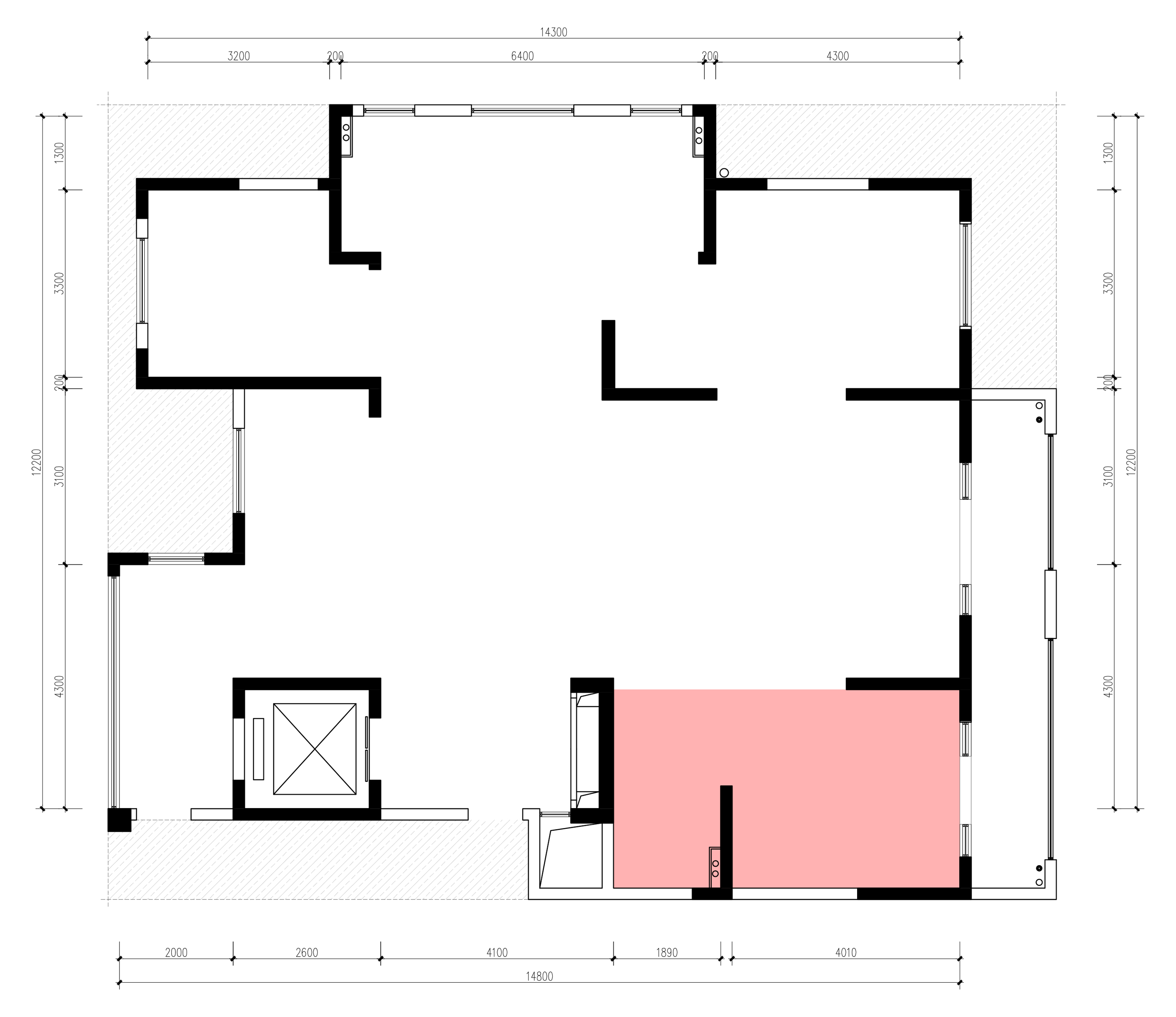

问题三:通过基本的尺寸比例去分析,此位置是主卧室的位置,但卧室内,储物空间不够,卫生间又尺寸太大
问题四:此位置是一个次卧室的空间,但公共卫生间又不能在客厅电视墙的范围内

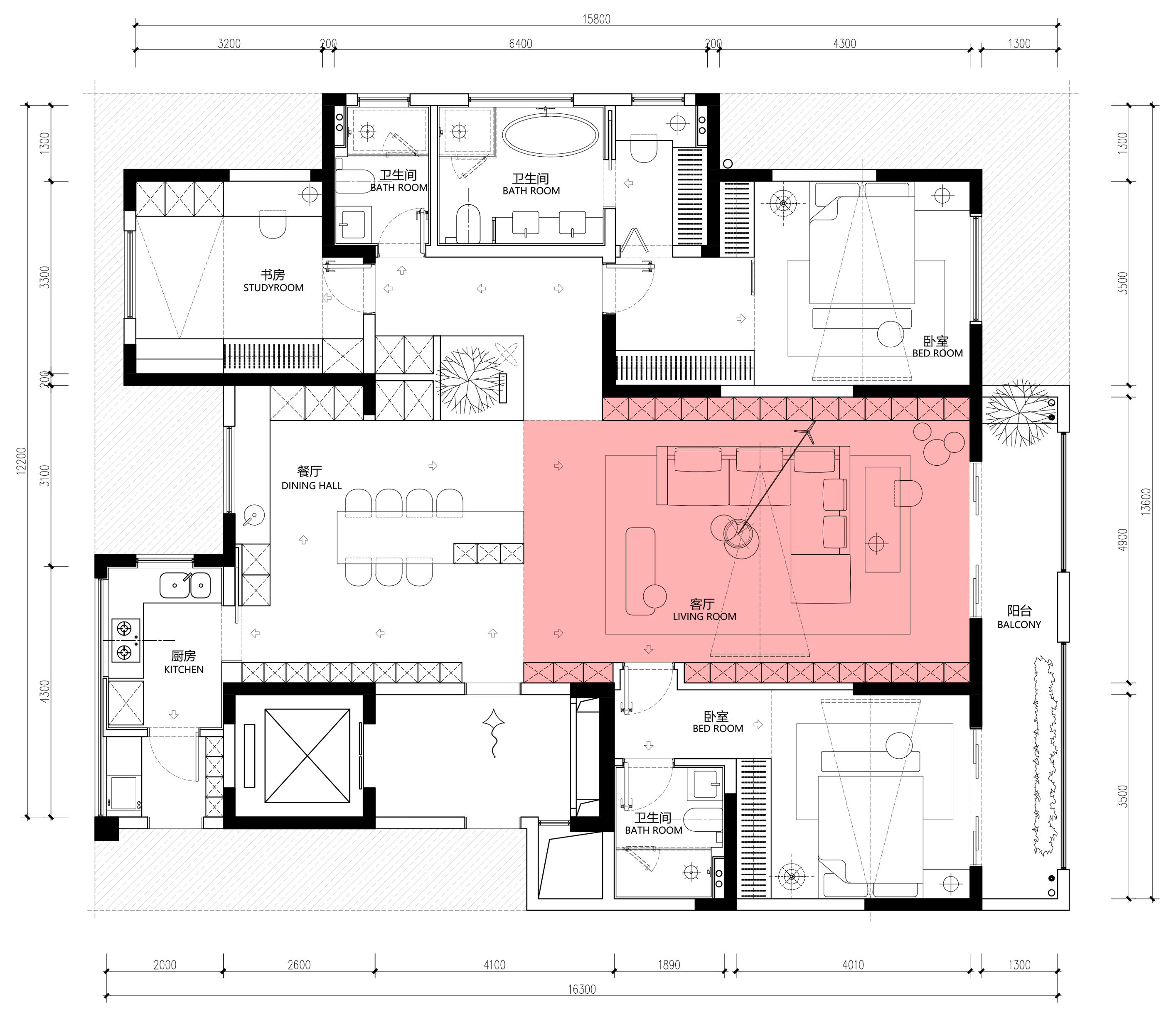

破解一:增加入户的收纳空间,建立大的板块划分,建立客厅兼并阅读空间的关系

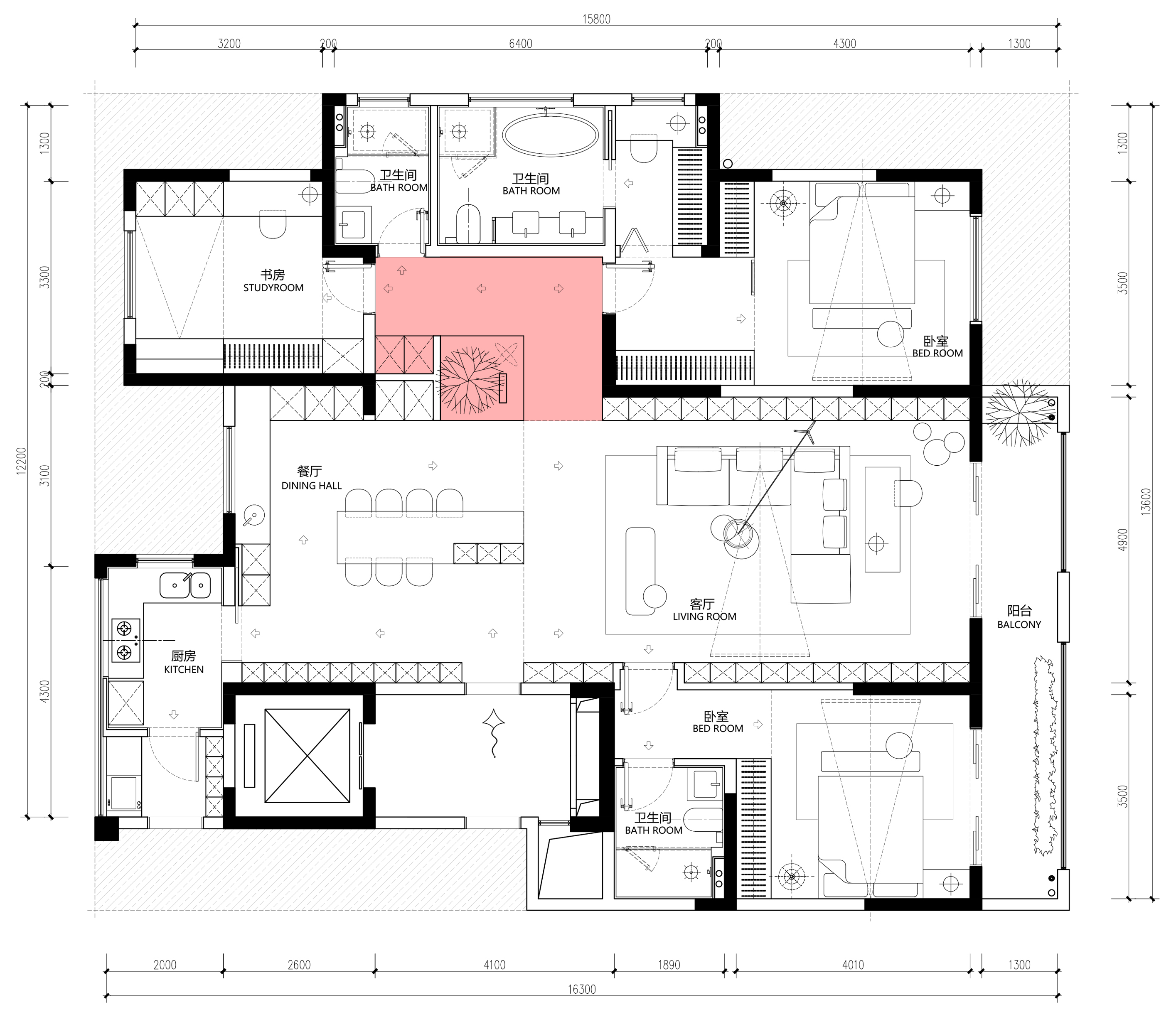

破解二:增加过道空间的收纳,建立一个绿植的景点,也能使过道空间的采光与通风更好

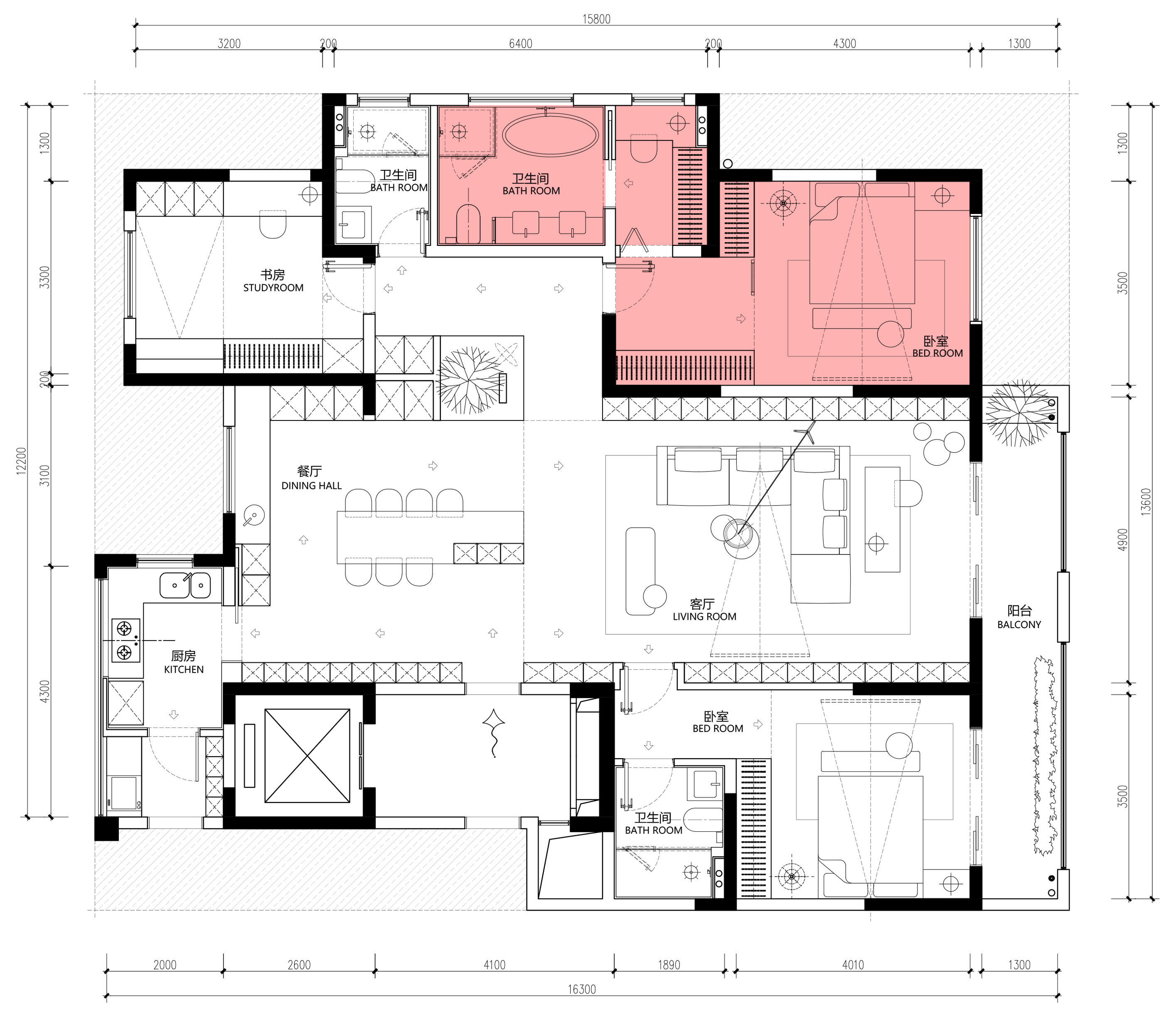

破解三:主卧室建立两个衣帽间,满足不同人群的收纳,主卫生间增加浴缸,提升了主卧室的居住品质

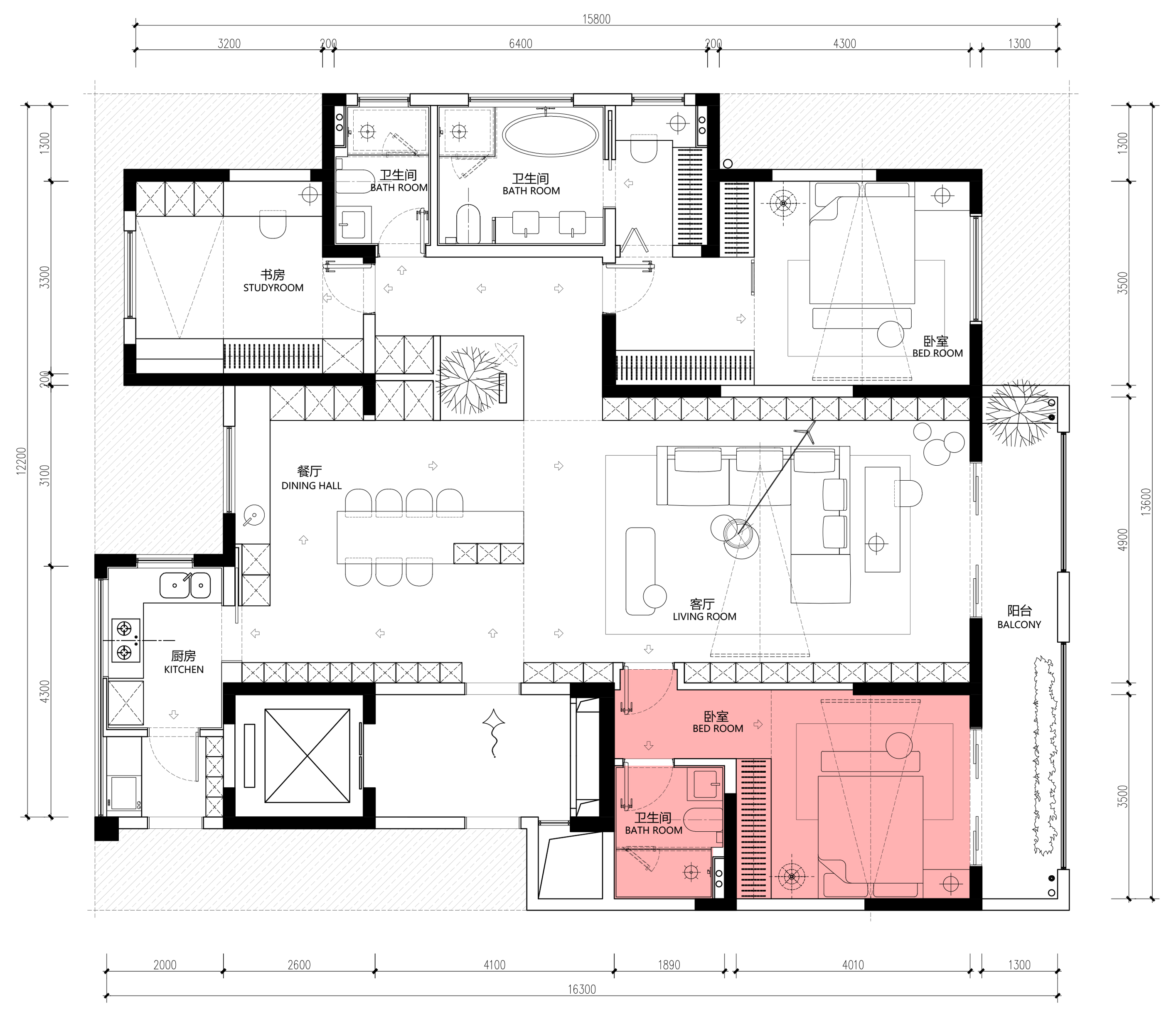

破解四:次卧室建立一个套房空间,使客厅的电视背景墙完整性更好
