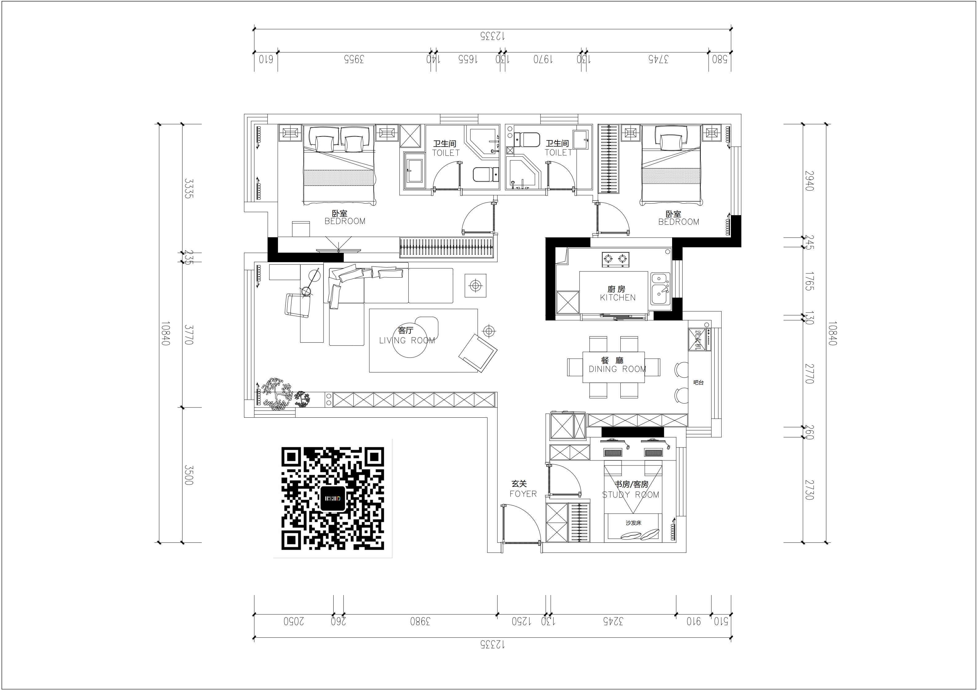

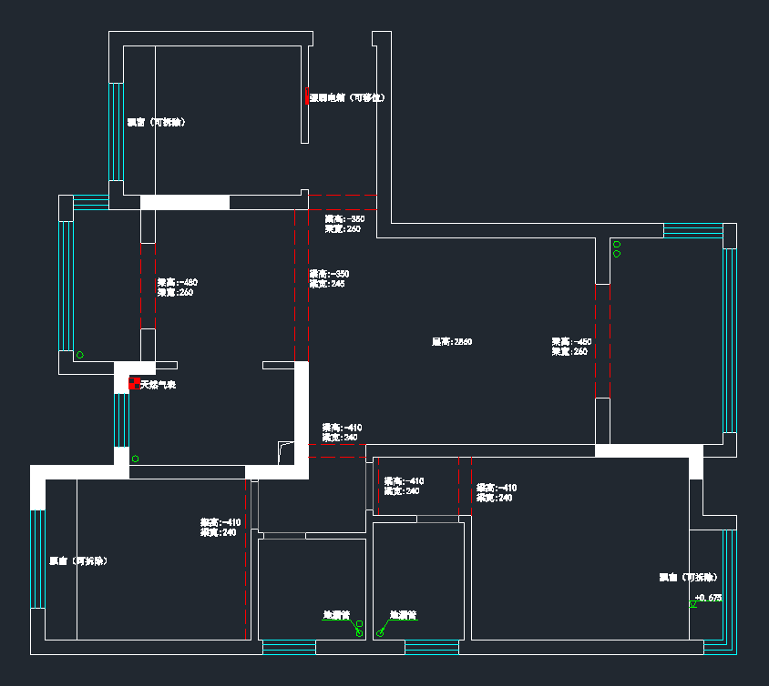

设计师自己的家,望同行指点,万分感谢
2021-9-11/ 户型方案/ 户型交流/ 只看大图 阅读模式
要求:
1.3个房间都保留,需要主卧,儿童房,客房,客房需要带书房功能,可接受榻榻米
2.2个阳台都打通扩充空间,不需要晾晒,客厅阳台需要办工桌
3.电视背景做储物柜收纳柜类型设计
4.主卧最好能有衣帽间,需要大收纳
5.儿童房1.5mx2m的床,正常收纳需要书桌
6.卫生间最好都保留,保留一个也能接受,保留一个卫生间需做双台盆
7.餐厅设置中岛台,预留酒柜,厨房不能做开放式(小城市天然气审查严格)
8.厨房或者餐厅需设置增烤箱,洗碗机(正常尺寸)
9.沙发3米直排沙发,全房中央空调
10.洗衣机,烘干机嵌入进收纳柜中(尺寸mm:长*宽*深——850x600x600)
电视机嵌入进电视收纳柜中(尺寸mm:长*宽*深——1672x954x74)
冰箱嵌入进收纳柜中(尺寸mm:长*宽*深——1775x908x647)
冰吧嵌入进收纳柜中(尺寸mm:长*宽*深——1065x500x600)
预留扫地机器人位置,空气进化器位置
11.整个风格为极简,空间主材质为黑白灰混油,无主灯设计,磁吸轨道灯主照明
12.略微有点强迫症,喜欢规整统一的空间

原始结构图
原始结构图

  • wuminghao1 2021-9-13 21:54:34
    我觉得还不如做开放式厨房,把精致的电器以及装饰弄得极致点,这样可以拓宽视野,不然觉得厨房太小了
  • 36Jaden 2021-9-11 21:46:23
    有个小提议,把餐厅包到厨房里来,做成餐厨一体的,把门放到过道那里,然后再搞下里面的布局
