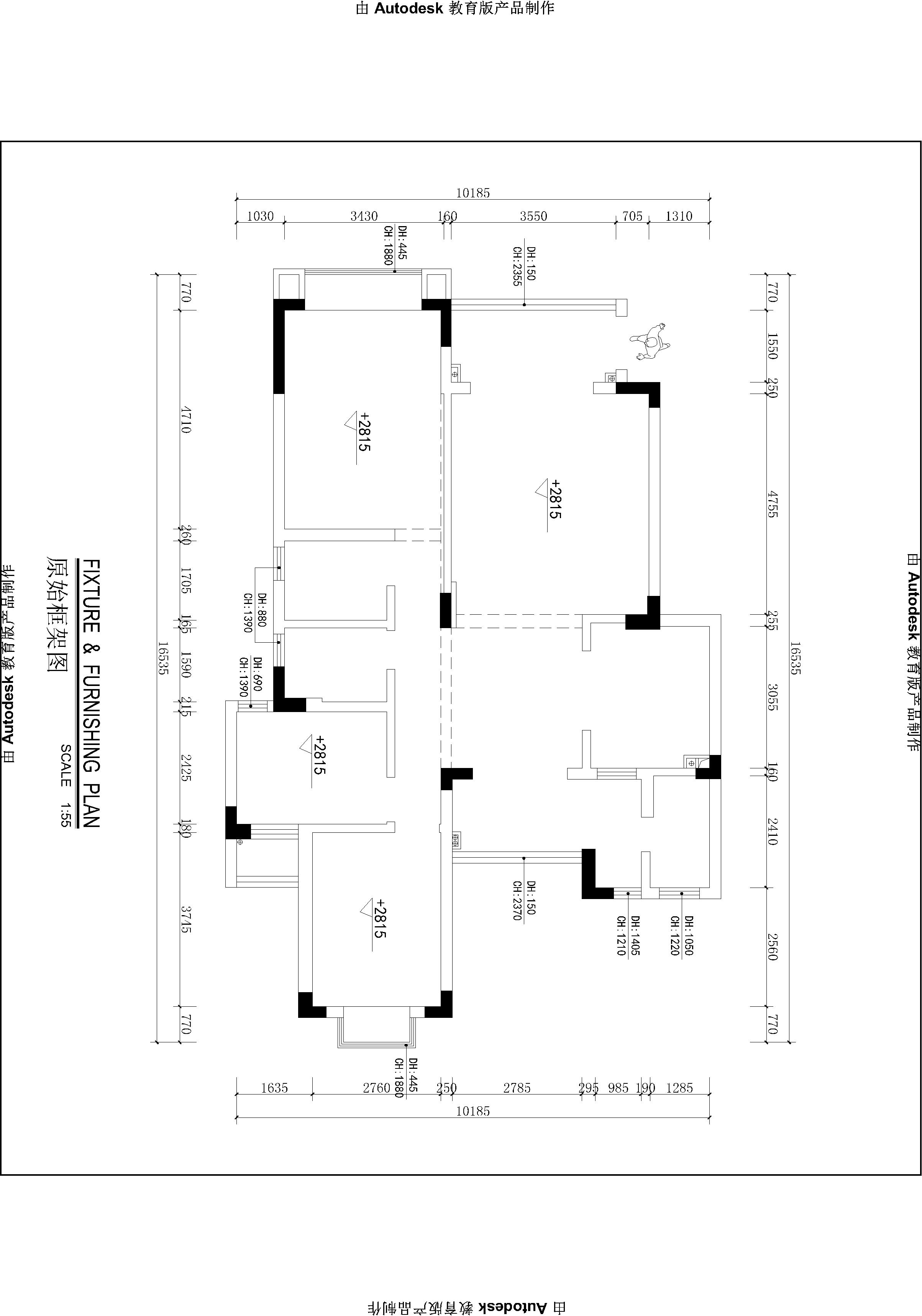

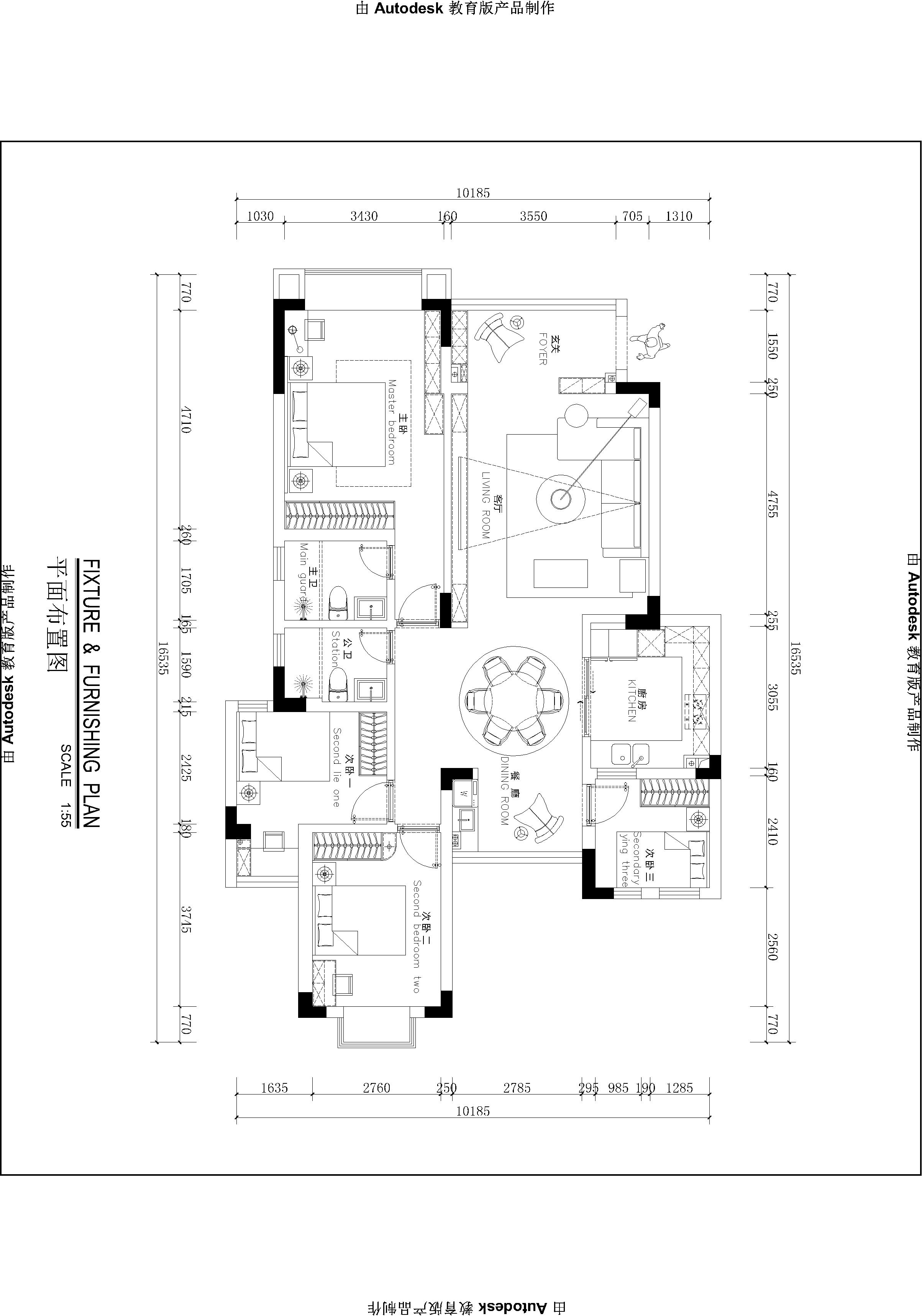

3房改4房,希望可以给点新颖的建议
2021-11-1/ 户型方案/ 户型交流/ 只看大图 阅读模式
要求:3房改4房,入户区域空间有点浪费,客厅餐厅两边推拉门不想要,主卧基本功能在加一排书柜,卫生间要干湿分区,其中2间房(或一间)需考虑后期床头变向摆放,另一间房可考虑做榻榻米床+衣柜组合。其它满足基本功能需求就可以了

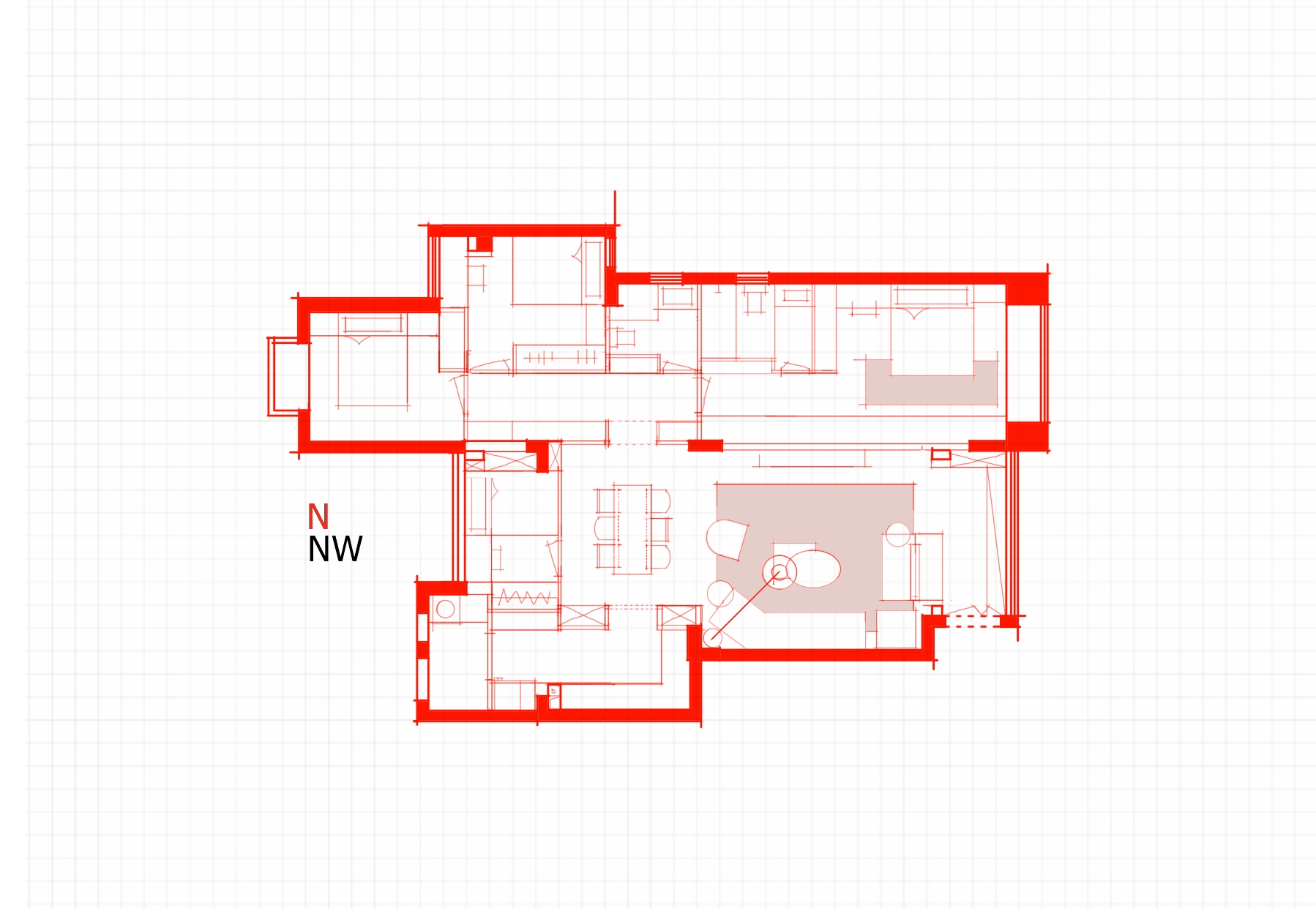

    煤气表在次卧三门口承重墙位置(房间里面)这样不知道可以加一间房不
    是建筑规范,,不只是燃气管道离得近,,厨房没有窗户是违反建筑规范的。物业不会给通燃气的

    厨房燃气不过关
