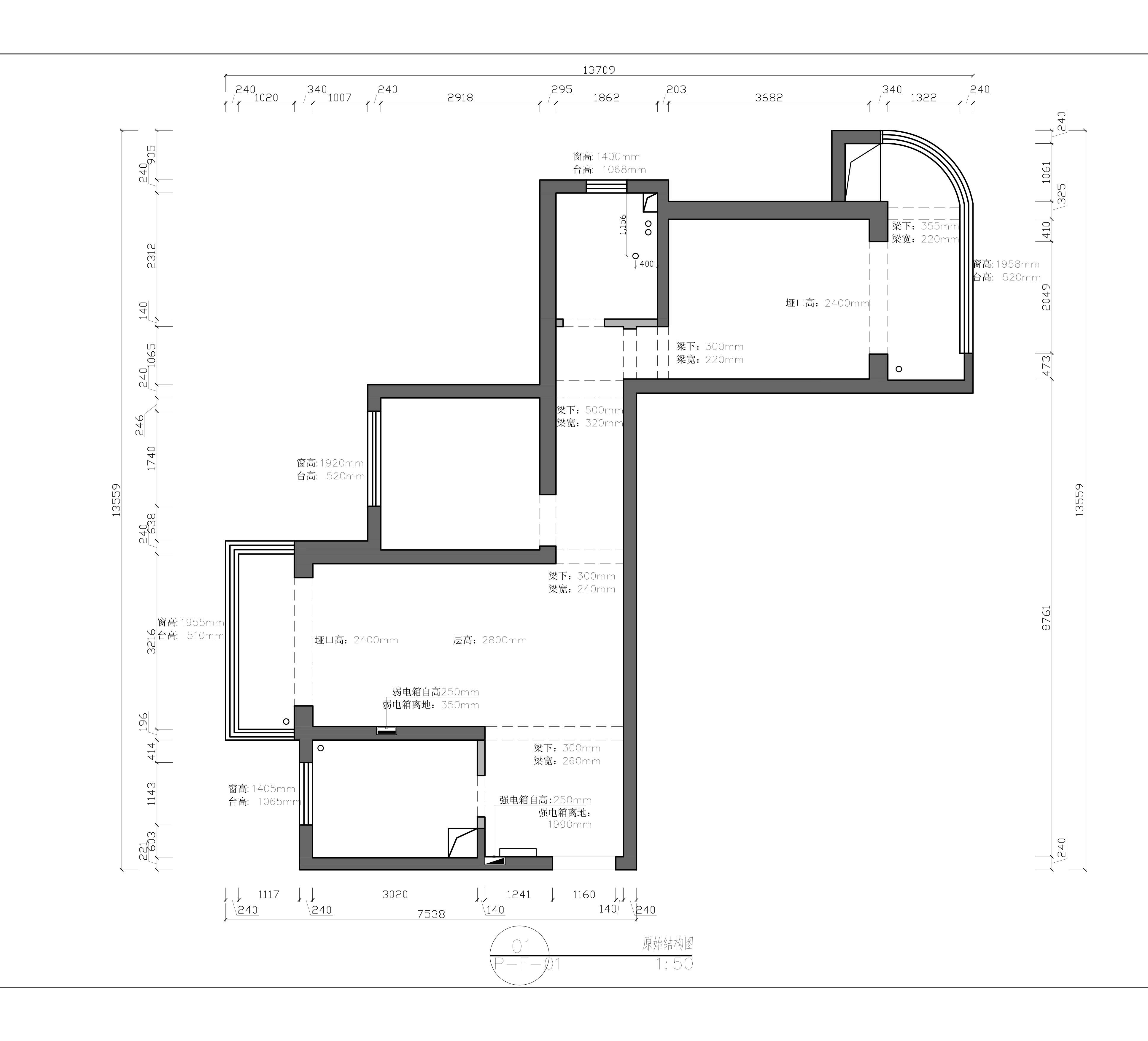

【户型原始结构】
原始结构是个二居室,卧室,客厅空间小,进门可以看到很长很长的过道,这也是这个户型主要的痛点,面积都浪费到狭长的过道,墙体基本都不能拆改,主卧带着一个景观弧形阳台,可以观看到太原的汾河景色。

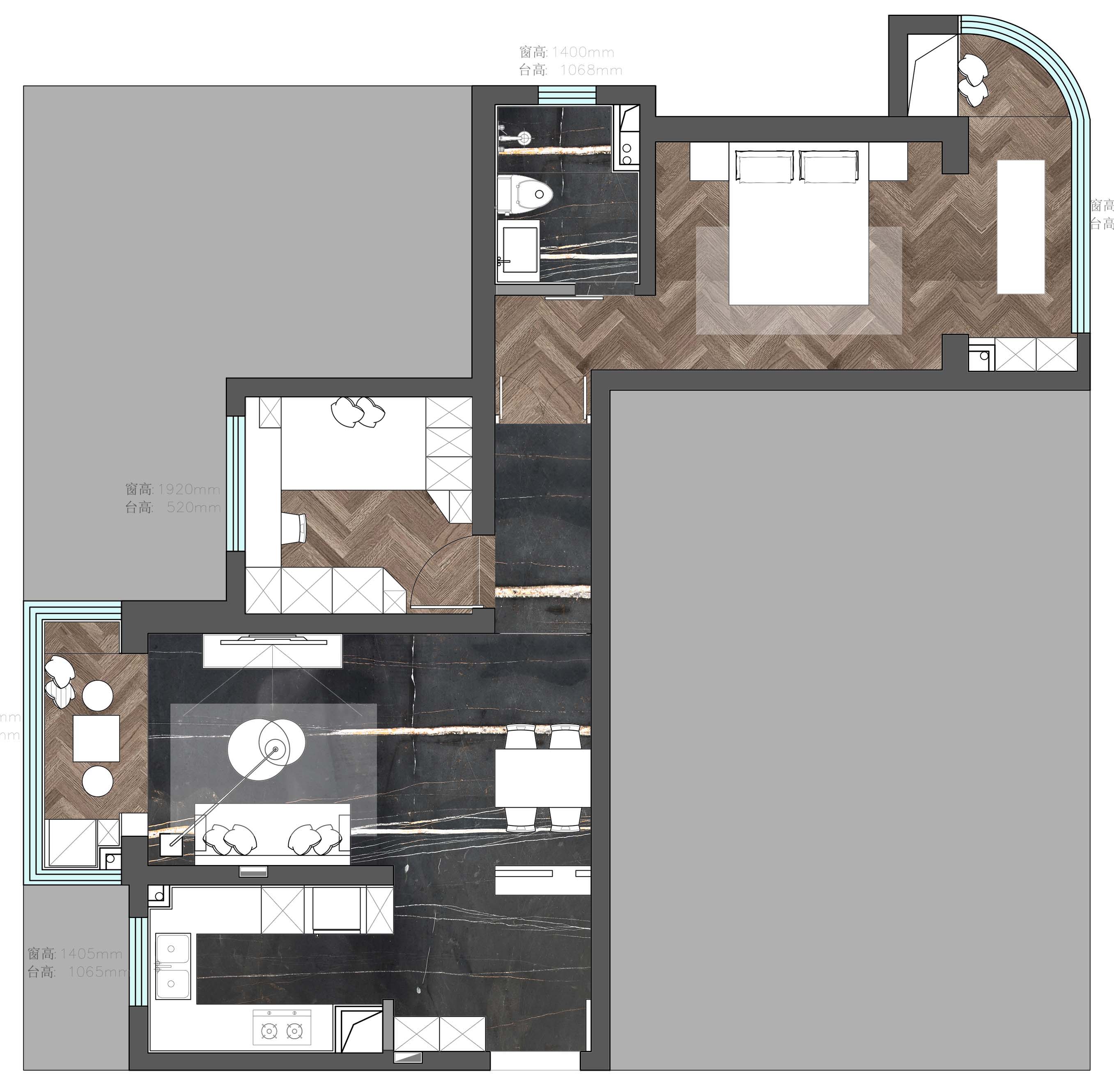

【平面方案设计】

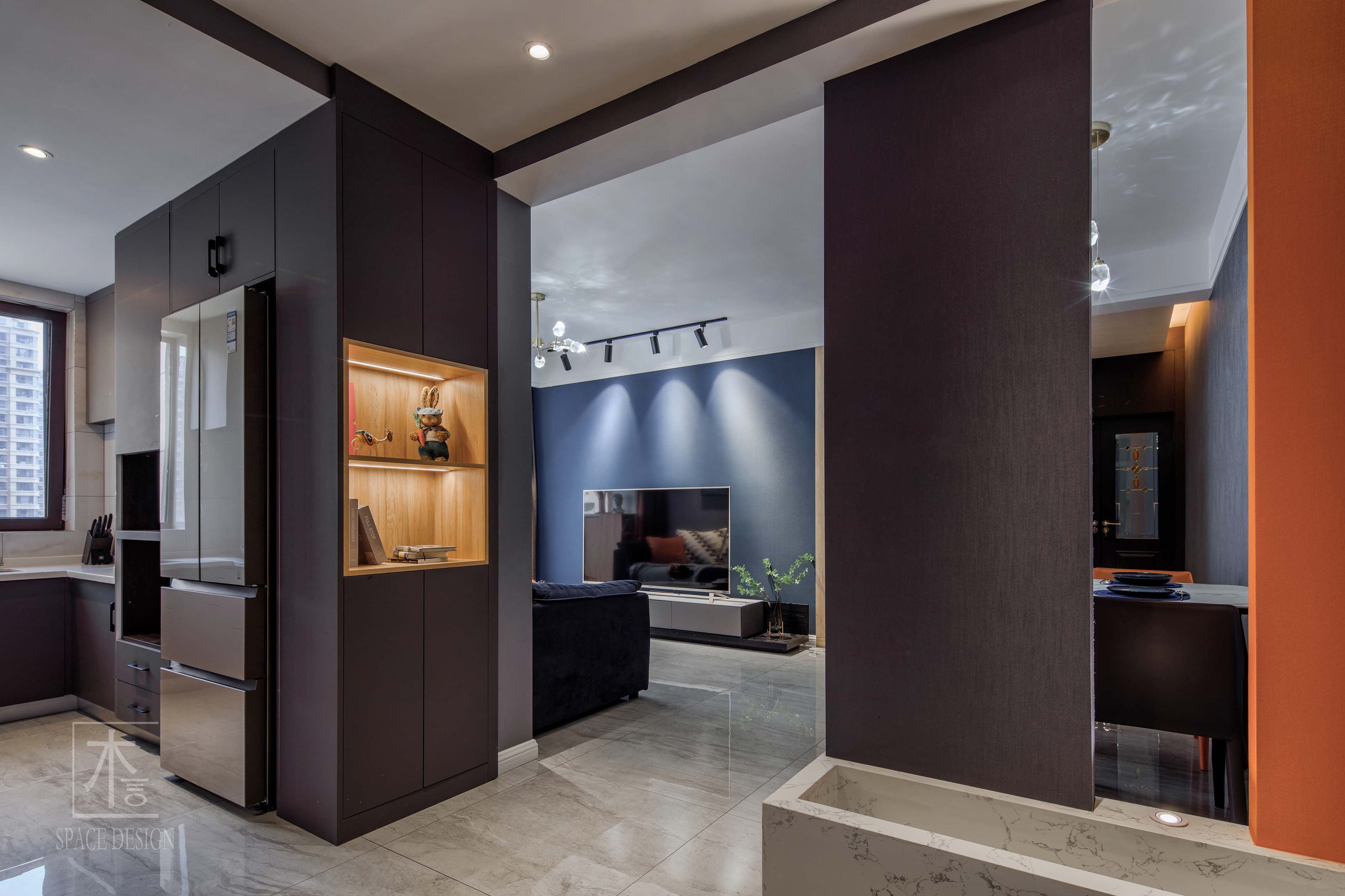

1:把厨房能拆的墙体都给拆除,做成一个看似开放的厨房空间,通过高柜体围合,形成U型厨房空间,满足了蒸烤箱高柜嵌入冰箱,从而让厨房储物空间合理化

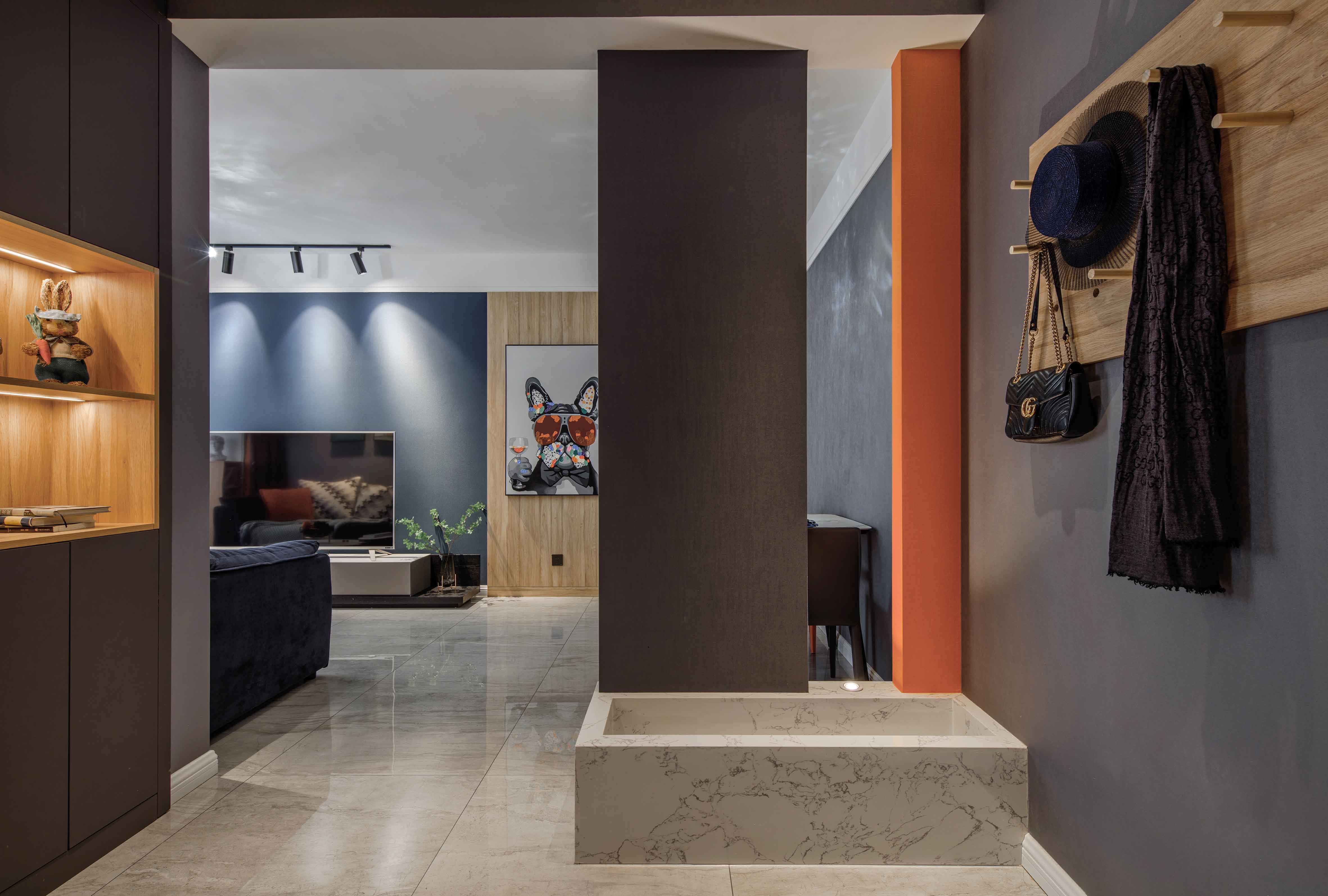

2:在进门的第一视角,做了端景,通过两面墙巧妙的弱化了狭长的过道空间,从而把空间进行了区域划分,让空间更有趣味性
3:客厅阳台做了一个地台空间,法斗(土豪)狗窝,玩耍的空间
4:把原先小气的单扇开门的主卧门洞,进行拆除,把主卧门改到狭长的过道空间里,做成了对开门,让女主人主卧时增加仪式感,反而又大大的缩小狭长的过道,让原本小气的主卧空间显得更宽敞一点。

    大家都在纠结卫生间问题,我来阐述一下,设计本身就是解决空间问题,让空间更舒适,户型原先痛点就是进门有个狭长十米多的过道,直接看到卫生间门,那么我首先
    考虑把过道分成三段式解决狭长过道痛点,主卧门原先是在里面,和卫生间门相邻,两个卧室本来空间就小,反而把主卧门挪到过道里,第一起到阻挡过道看到卫生间门
    这一弊端,又恰巧这样处理把主卧空间显的很大。何乐而不为,至于说的客人或者家人上卫生间不方便,影响私密性这些因素,这些前期和客户沟通过,因为客户本来就
    是单身小姐姐,养的一只法斗,家人很少过来,至于男友来说那是未知数,至于朋友来的话,很少留下过夜,自己的空间,怎么舒适怎么来。自己独享空间。
