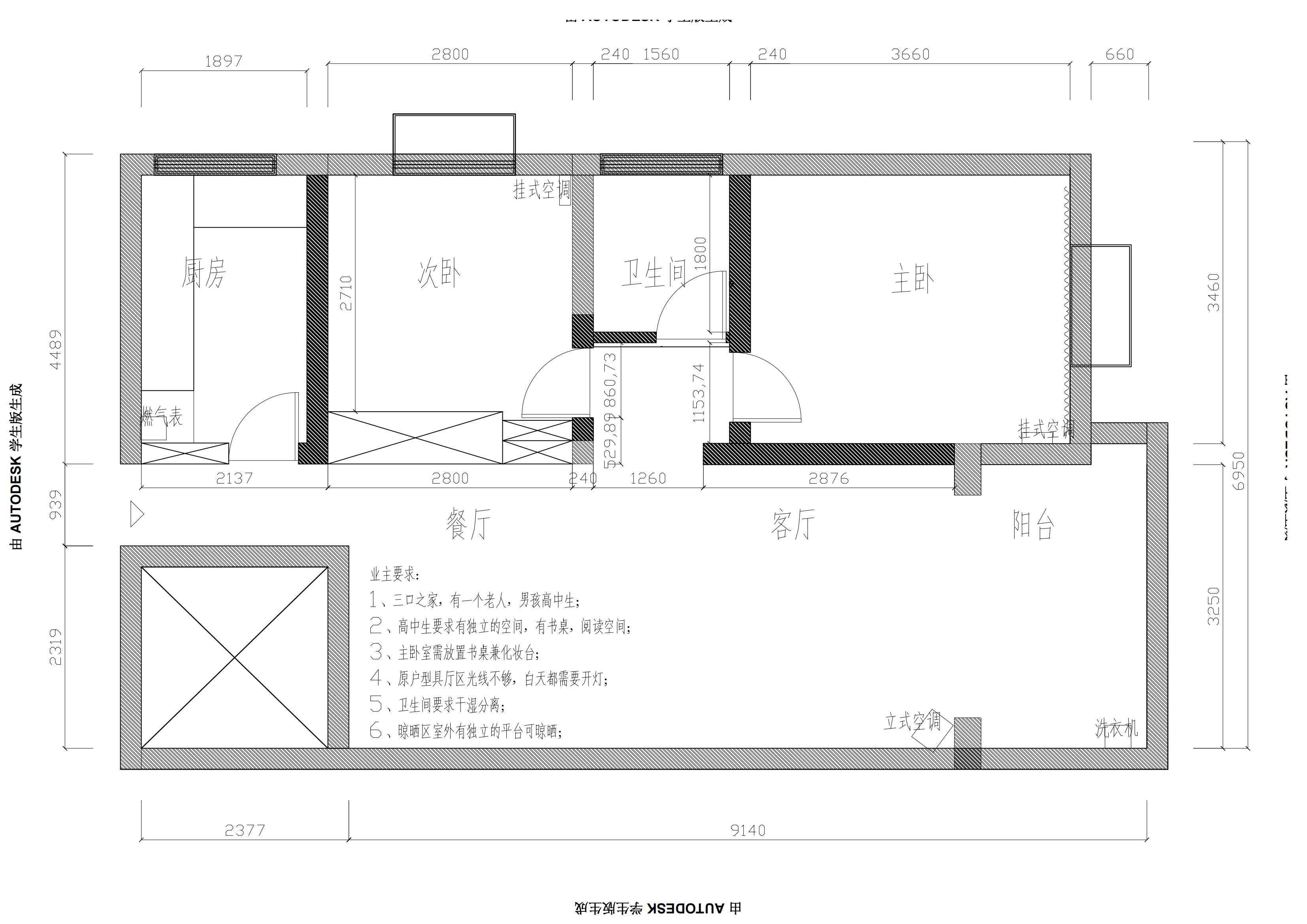

客厅餐厅都不采光,业主目前就是这样摆放的
还可以把房间改到餐厅,但是过道太窄了,这样的话又窄又长,离厨房也比较远,但是采光好.

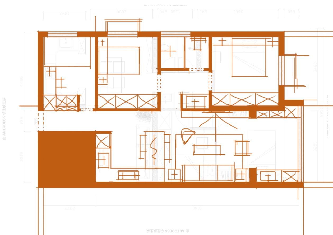

无敌大鱼头 2021-11-17 17:19:28
sofaras 发表于 2021-11-15 16:01
瞎画了一下111111111111111
这个实现不了下水位置不好改动还有燃气怎么通是的,我瞎画的,可以在这思路上改
sofaras 2021-11-17 10:48:17
知趣 发表于 2021-11-17 10:02
你这承重位置都移了
墙,我是都移了,不过你客厅比较暗了,公共活动区建议还是要采光好点,这样不必老开灯

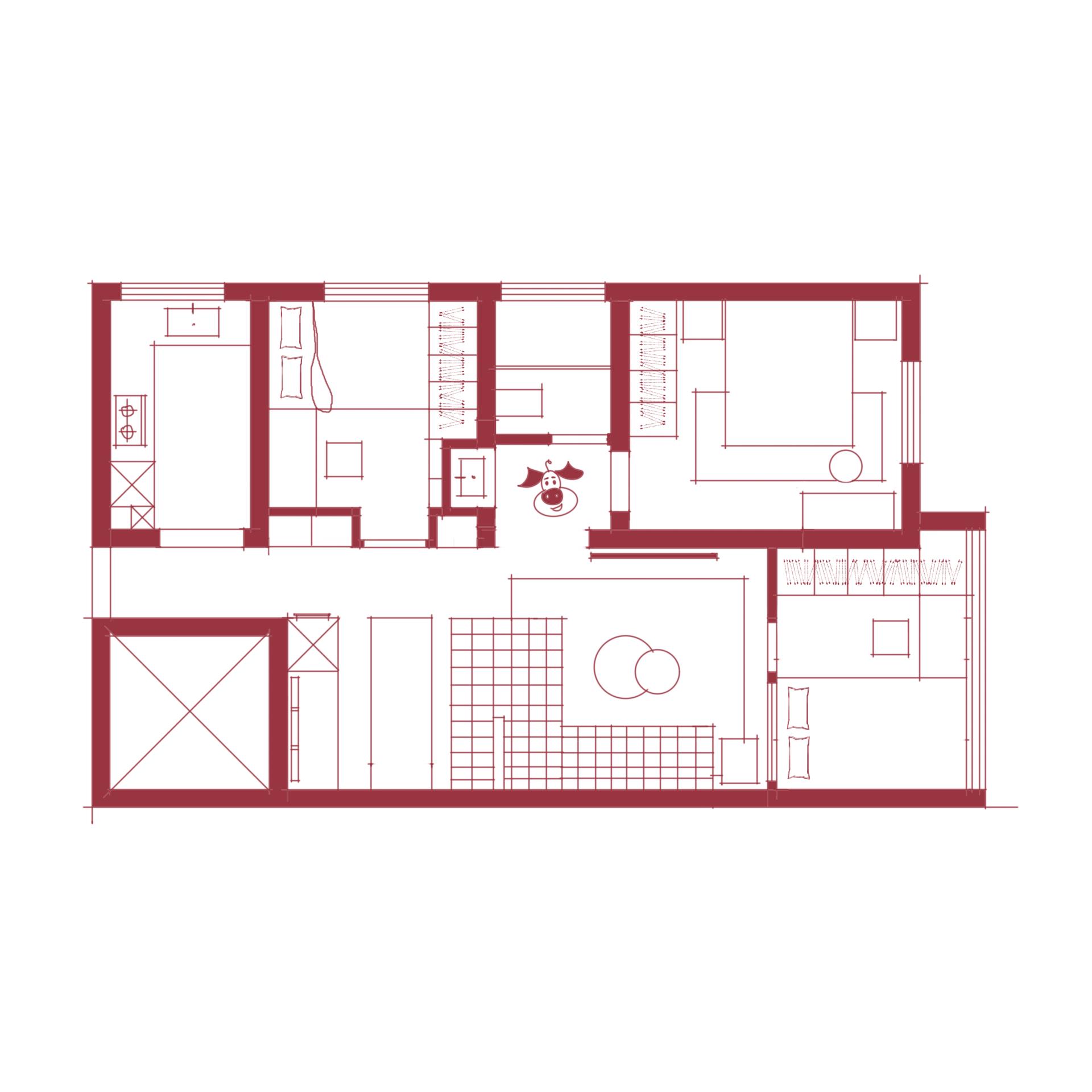

sofaras 2021-11-16 14:30:54
蓉蓉WBR 发表于 2021-11-16 13:31
收到,谢谢。
改动厨房在这个位置,燃气是要通过燃气公司才可以改管。麻烦不?
麻烦肯定有,不想麻烦可以不改厨房也能用的

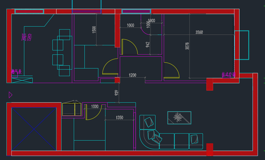

蓉蓉WBR 2021-11-16 14:07:04
光与舒适 发表于 2021-11-15 14:28
能发一下CAD吗?
请查收
158.53 KB, 下载次数: 111
打不开,你这CAD是新版,我的好像是07版本,你上传的时候应该转成低版本 -
蓉蓉WBR 2021-11-16 13:31:45
收到,谢谢。
改动厨房在这个位置,燃气是要通过燃气公司才可以改管。麻烦不?麻烦肯定有,不想麻烦可以不改厨房也能用的
蓉蓉WBR 2021-11-15 13:16:13
chengxuejin 发表于 2021-11-13 13:53
你的出个大概平面方案.不然你这是白嫖
白嫖的意思就是不花钱得到东西,但要说明这里单指不花钱,不包括时间,...
大佬,为了你这句话,我特意去普及了一下。我个人认为我没有白嫖你的概念。拿出来只是请大佬指点那样更合理,如果你不愿意经验教授,脑子是你的,我没去你脑子里抢,本着新人设计爱好者----
蓉蓉WBR 2021-11-15 13:08:55
