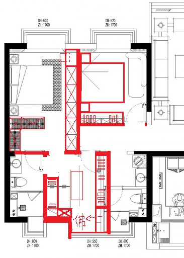

  • hfx2416200541 2021-11-19 10:25:04
    hfx2416200541 发表于 2021-11-19 09:48
    可以把主卧和下方的卧室以及主卫做成一个套房,因为下方的卧室在两个卫生间之间夹着,有点不安逸。那个卧室 ...
    1.jpg 大概思路,如果主卧柜子和床之间间距小了可以把墙体往次卧挪一点点
  • hfx2416200541 2021-11-19 09:48:12
    可以把主卧和下方的卧室以及主卫做成一个套房,因为下方的卧室在两个卫生间之间夹着,有点不安逸。那个卧室可以做成衣帽间及佛龛一体
    感谢指点
    [attachimg]9354799[/attachimg]大概思路,如果主卧柜子和床之间间距小了可以把墙体往次卧挪一点点

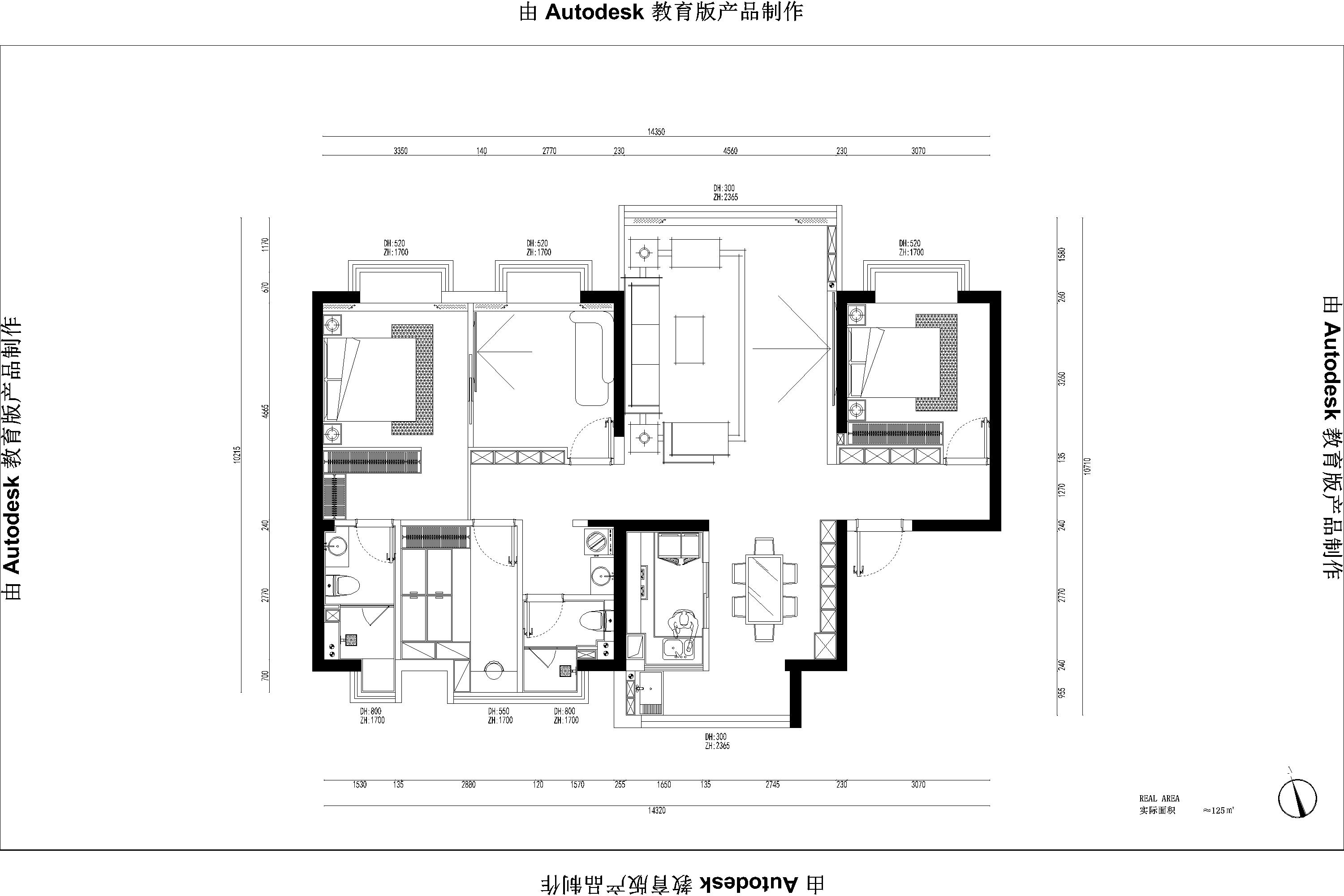

  • 36Jaden 2021-11-18 02:15:48
    额,不知道佛龛柜有什么要求,先说说自己的看法:首先厨房门会移到餐厅处,搞个餐厨一体;主卧的衣帽间换成下面那个房间,这样不管是主卫或次卫要稍微扩大些都可以;客厅稍微会多功能化些,根据需求或兴趣
    好的,谢谢指点
  • 石咕石咕 2021-11-17 20:33:16
    既然是想知道缺点在哪里,那我可就直说了
    一、缺乏对方案落地的思考,例如:
    1.飘窗是否能拆?拆了之后能做什么?有什么好处?有什么隐患?
    2.阳台能封闭吗?是否需要封闭?
    二、缺少对尺寸的基本把握,例如:
    1.墙体用什么方式做?厚度多少?
    2.家具的尺寸是否预留足够?床边的过道有多少尺寸?人在里面舒服吗?
    三、缺乏对方位、采光、通风的思考
    四、空间浪费严重
    五、缺乏全局思维,想到哪里是哪里
    六、很多拆改的位置其实不必要,白白增加费用
    最重要的一点:新的方案对比原户型没有优化,甚至不如原户型,无法体现设计的价值。
    其余图纸上的细节问题我就不一一赘述了,找一些好的案子多看看,慢慢提升吧
    感谢指点,我会继续努力的

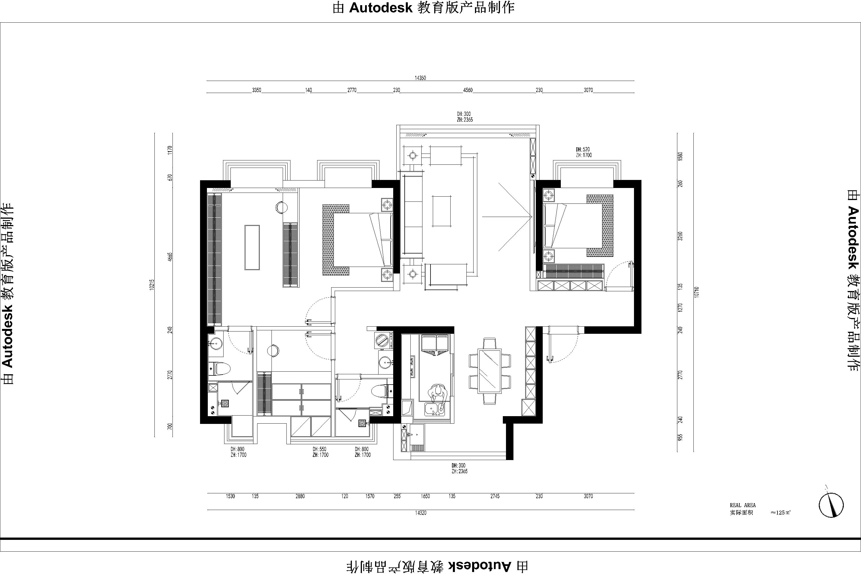

  • 郭伟成 2021-11-17 15:14:42
    wangzeyi 发表于 2021-11-17 15:12
    额,我只是想听意见,了解一下自己的缺点在哪里,不是说让别人帮我布。因为我现在布局就像思维定式一样, ...
    缺点很明显 就像是摆家具!你不说我还以为是开发商布的
    好的,谢谢
  • wangzeyi 2021-11-17 15:12:40
    郭伟成 发表于 2021-11-17 15:08
    你自己去想想啊!一不会就找人帮忙!帮的了一时帮不了一世!再说了想白嫖也得看其他人的兴趣
    额,我只是想听意见,了解一下自己的缺点在哪里,不是说让别人帮我布。因为我现在布局就像思维定式一样,不知道该怎么去调整。
  • 郭伟成 2021-11-17 15:08:30
    wangzeyi 发表于 2021-11-17 13:48
    那就不是承重墙,求大神指点一下

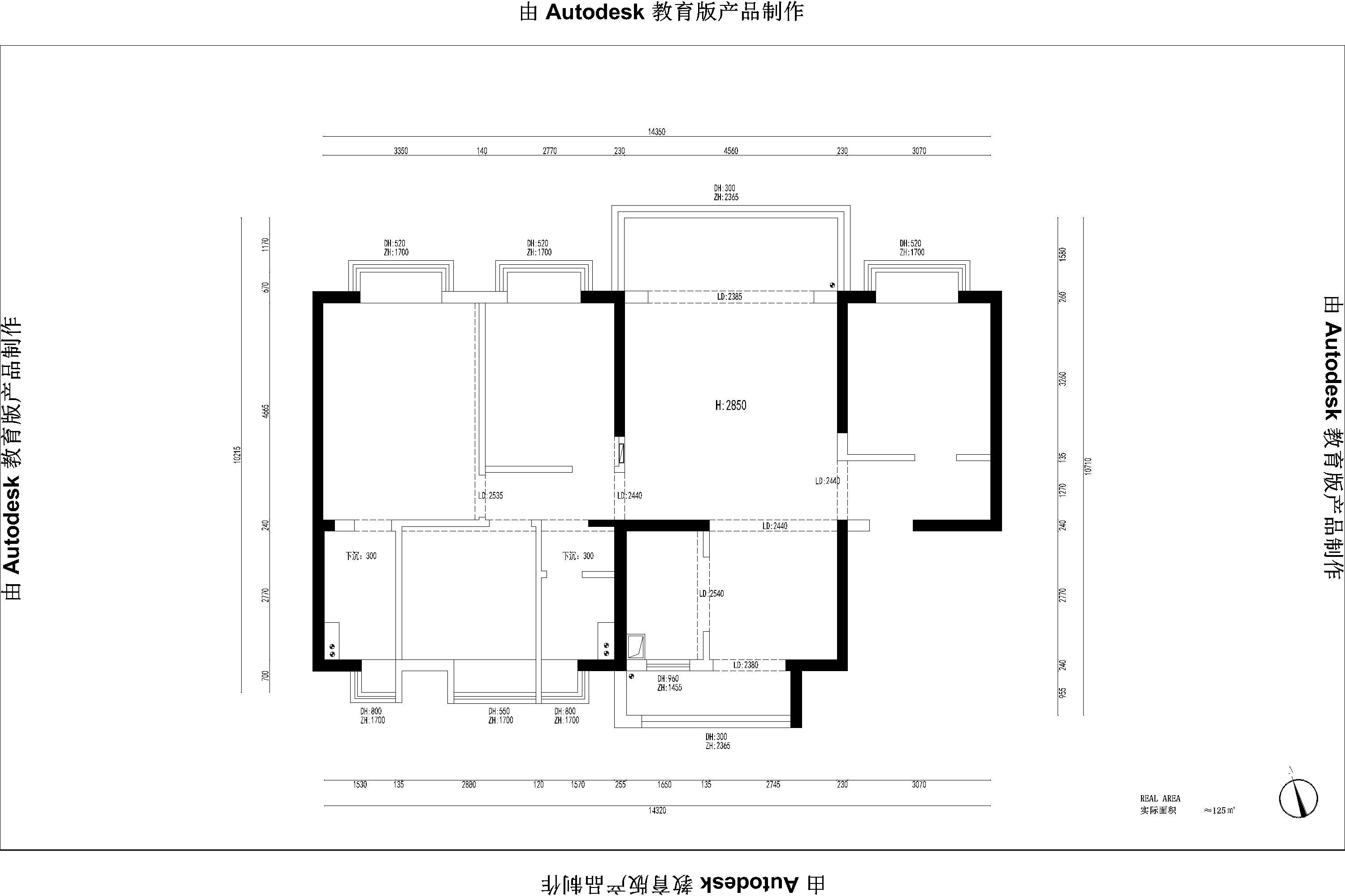

  • 一夕之欢 2021-11-17 09:40:39
    公卫12公分黑色墙体?  承重墙一般都是24公分  你确定那个是承重墙吗
    那个墙是140的,可以确定是承重墙
求大神指点
