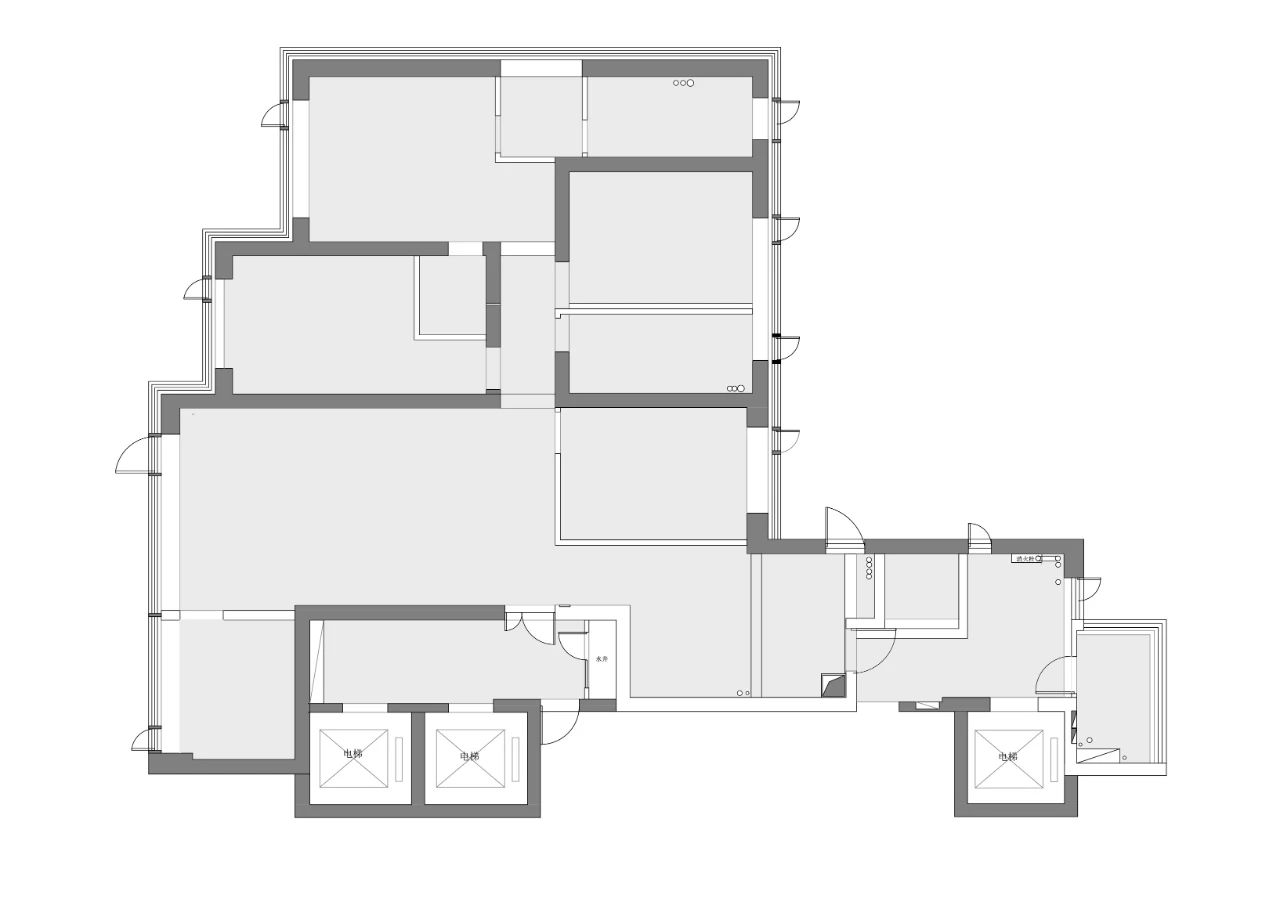

▼原始结构图
【原始结构分析】
1.原始结构图相对比较方正,大部分都是承重墙,但是根据业主的实际功能需要,还是做了一些调整,原有户型不足的地方有餐厅偏小,餐厅旁边的房间让整个房子显得很拥堵,保姆间的区域比较零碎,业主家常住人口只有3个人,所以不需要保姆间,原有的五个房间不符合业主的居住需求。

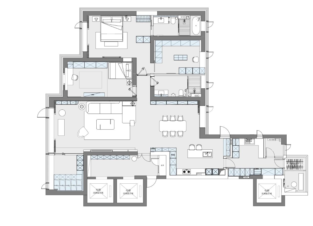

【平面功能定位】
1优化后的布局,使整个空间更加开阔,保留了主卧室,儿童房2个主要的房间,把北面的房间划分到了主卧作为衣帽间,来提升主卧室的舒适度,儿童房的布局没有按传统的中间布置法,而是利用了原有的长度,依次设计睡眠,衣柜,书桌,玩乐高的布局,原来的餐厅房间拆除,把厨房扩大,设计成社交厨房,原来的保姆间改成了洗衣房,南面的书房改成了客房,作为偶尔有客人来居住的地方

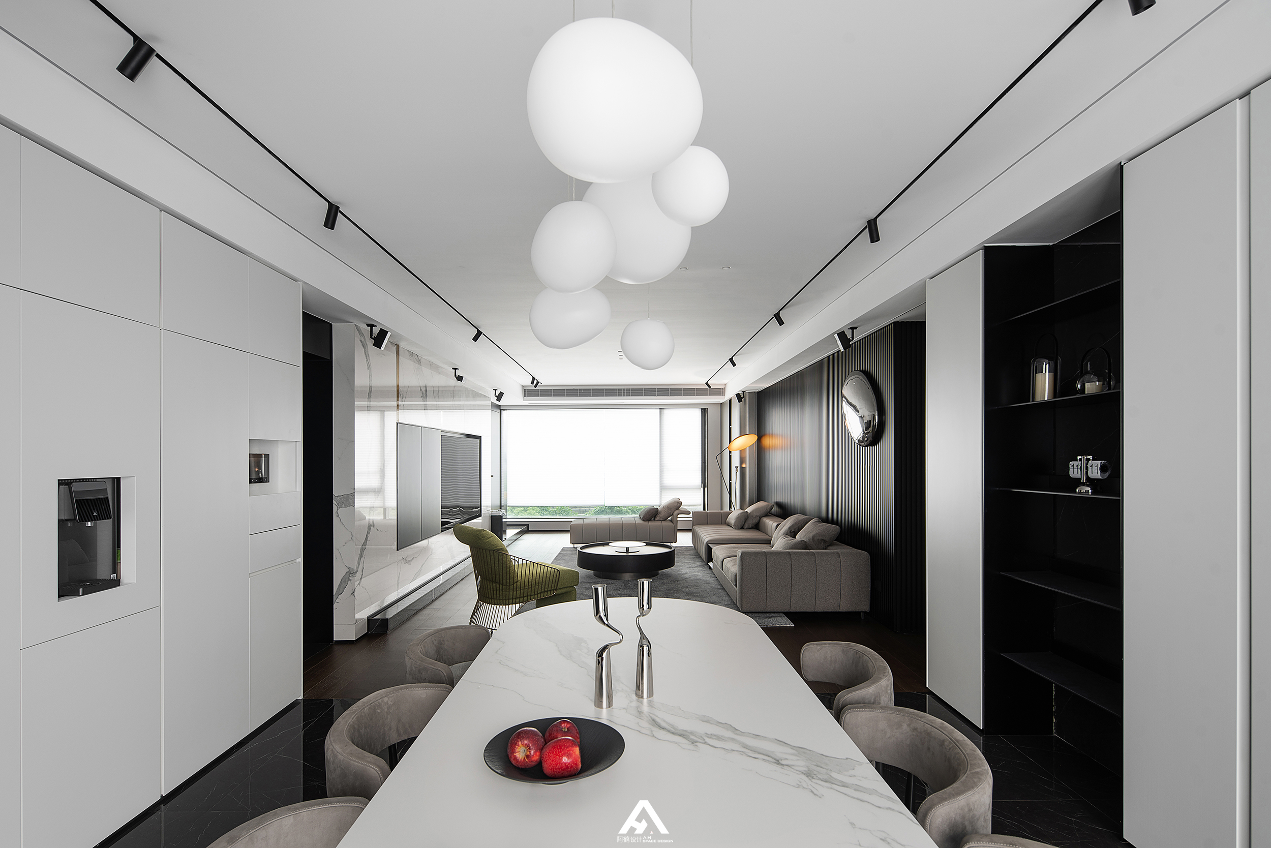

▼入户玄关

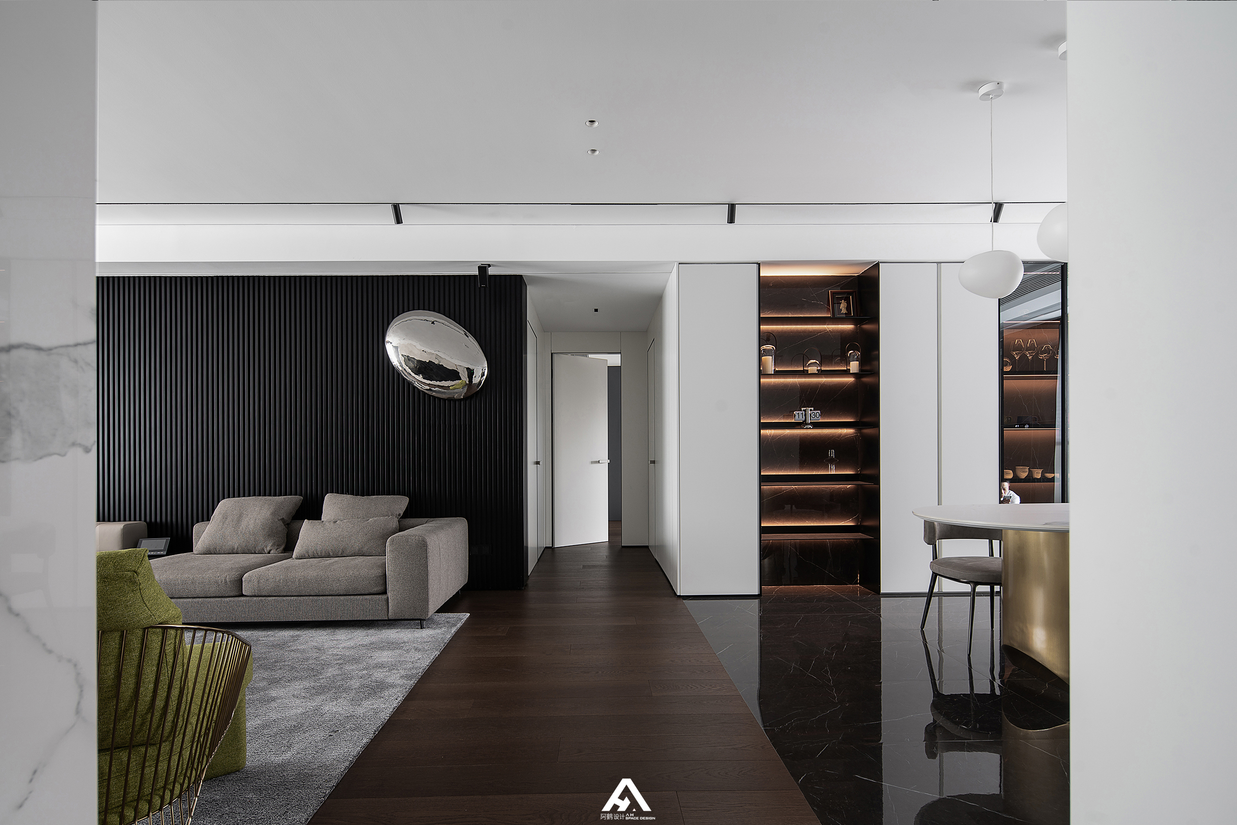

入户的第一视角,餐厅和客厅地面分别是用了不同的材质来区分,因为是敞开式厨房,所以把厨房地面的和餐厅地面用的是同一款地砖,于地板的收口.是直接碰,地板是满胶铺的,过道的墙面全部都是护墙板和房门一体化处理的,这样材质可以统一。

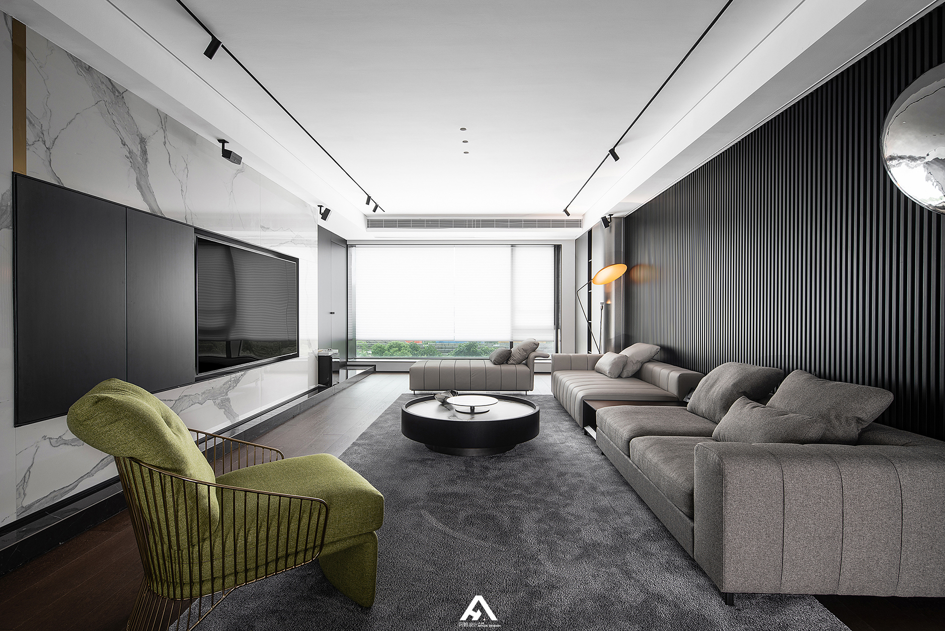

▼客厅

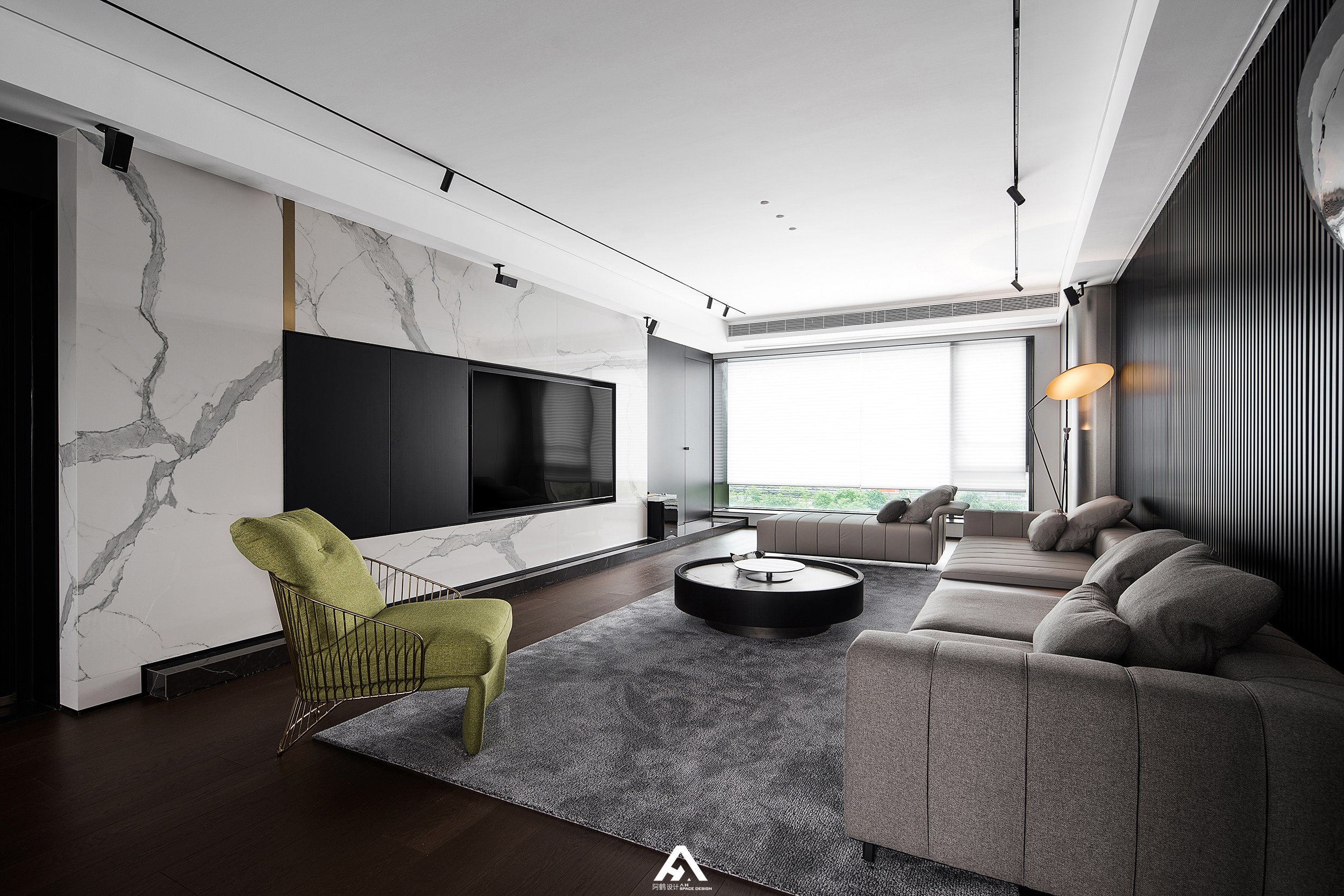

客厅电视背景用的是岩板,客房整个地面抬高了延申到电视下面变成了地台,电视机旁边是收纳柜,可以放一些平时客厅的小物件,电视背景的黄铜色不锈钢是为了打破背景的规则性而特别设计的

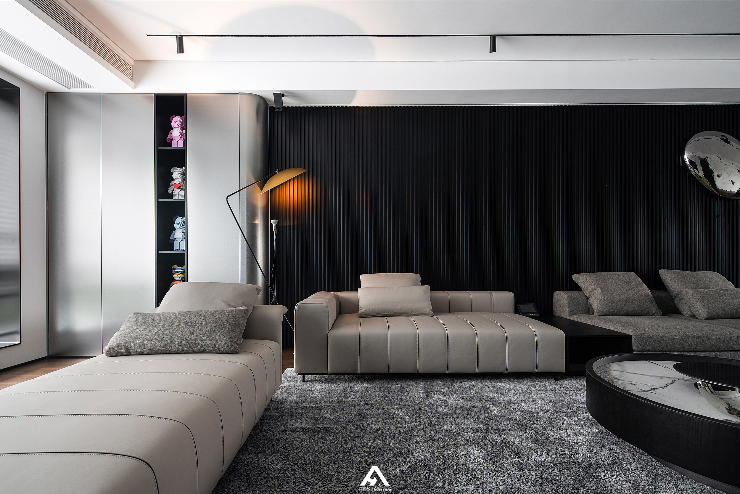

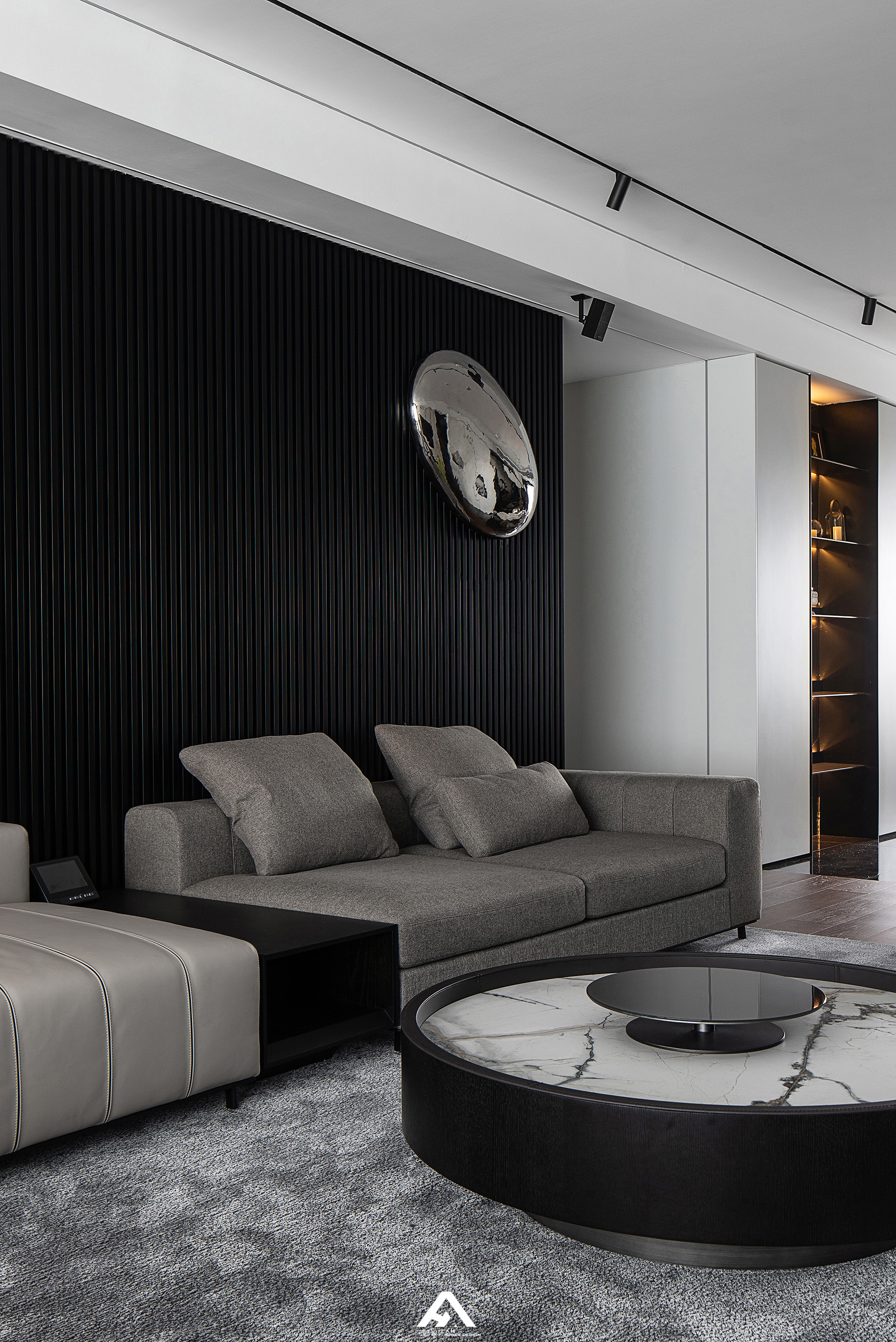

沙发背景用的2*2的黑色油漆格栅,艺术挂件是先设计好然后找厂家开模定制的,材质是不锈钢的,装完之后感觉有点像交通的会车镜
客厅的整个色调是黑色配不锈钢色的板子,整个窗套也是用了1CM厚的氟碳漆不锈钢包边的,这样显得更加简洁高级
沙发背景的弧形柜子是整个落地的难点,开始沟通了很多家整木供应商都做不了,最后这个整木供应商做成了我们想要的感觉

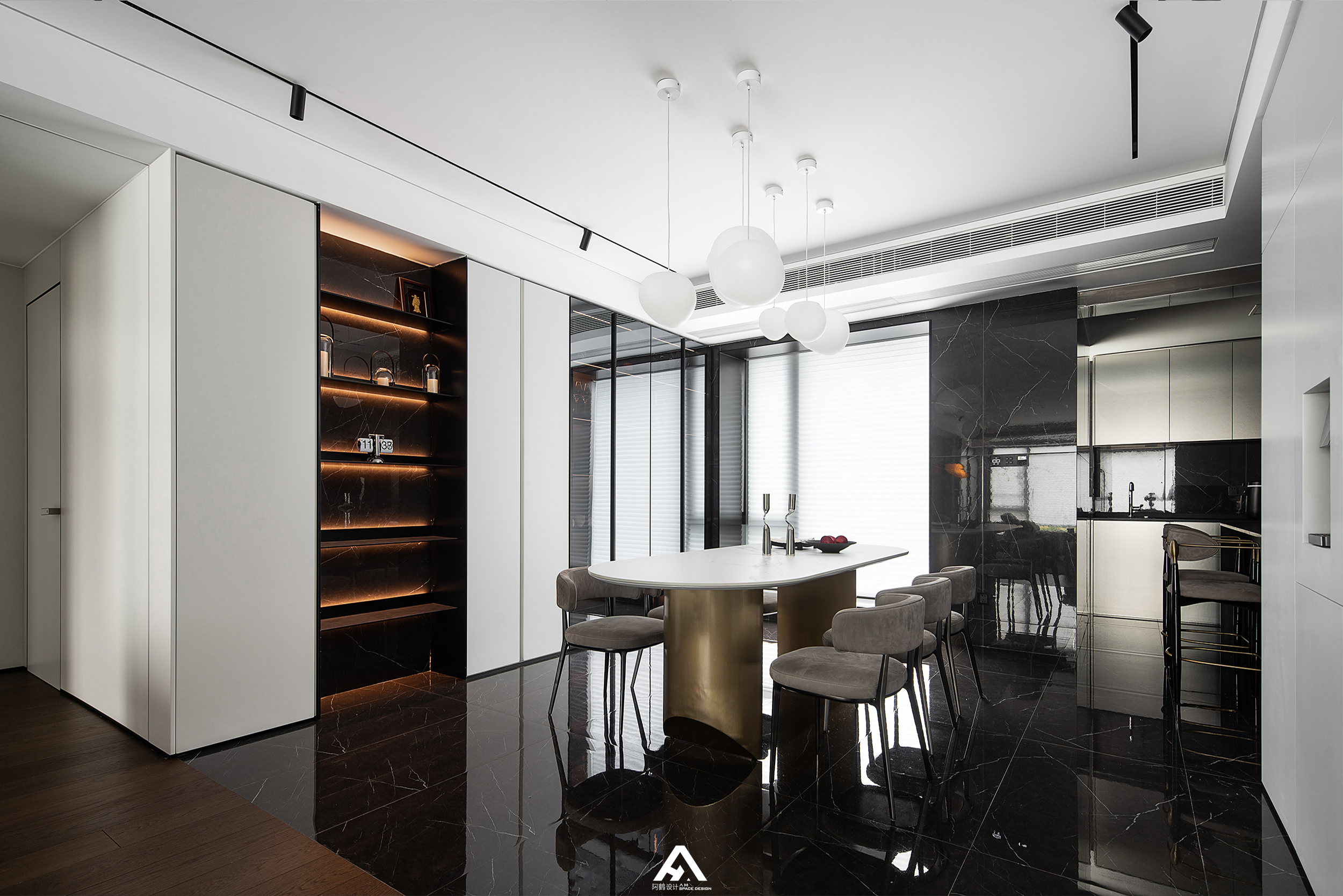

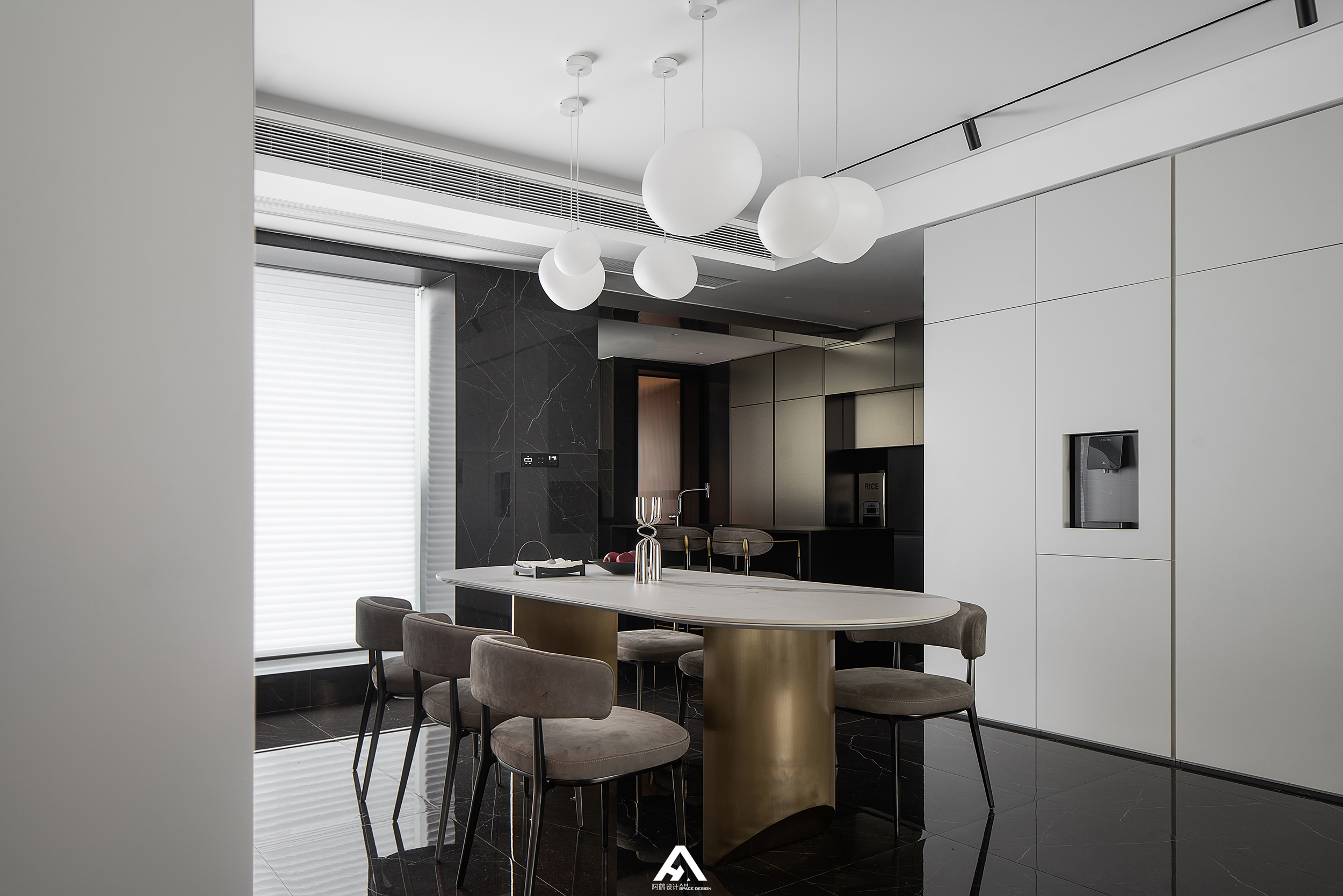

▼餐厅

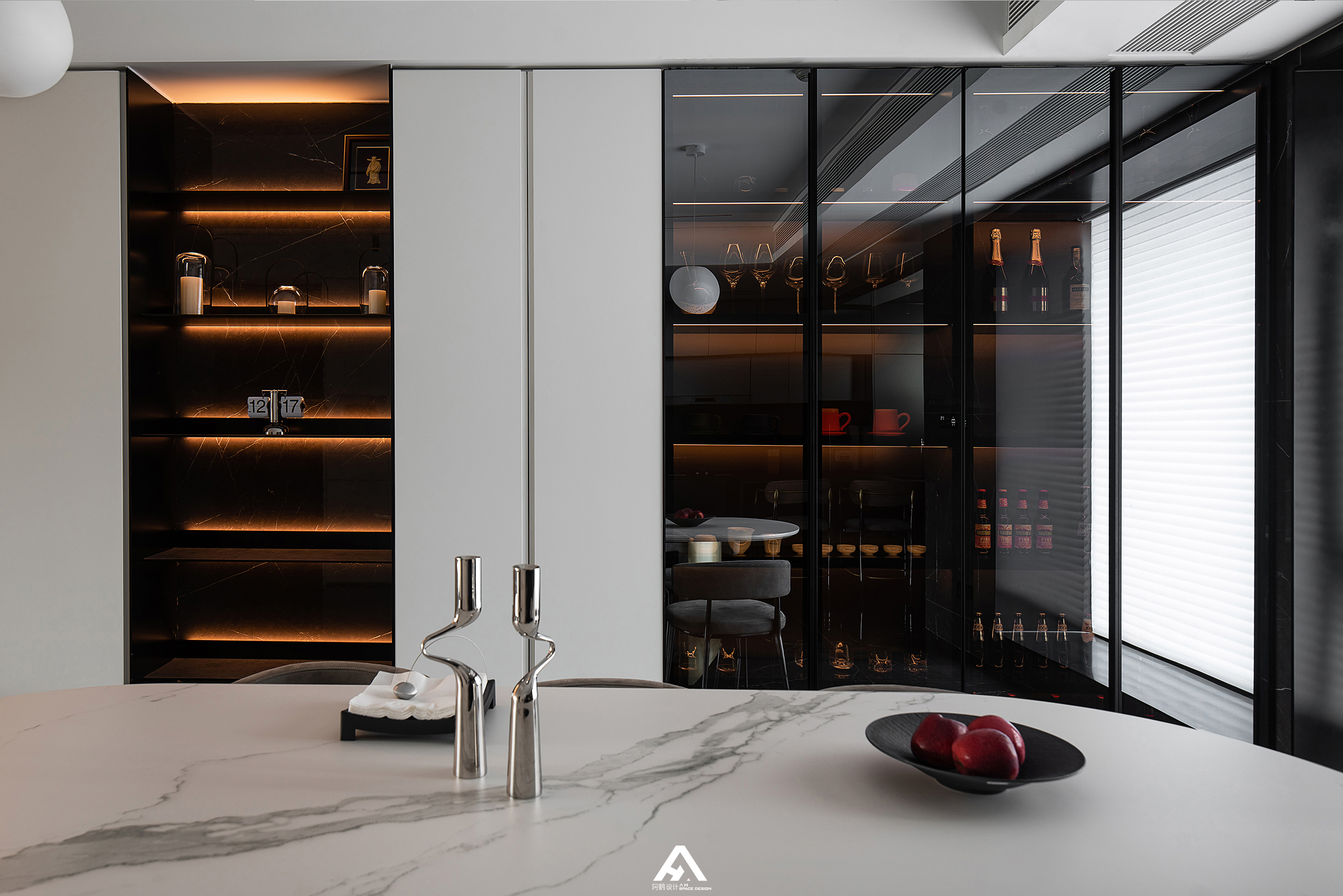

餐厅的两边墙面都设计了柜子,入户这面隐藏了管线机的设计,把可视[门铃也隐藏到柜子里,这样看起来整个面会更加干净
在餐厅吃饭可以直接和厨房互动,厨房也有一个很大的岛台,操作起来非常方便,不会让下厨变的一件很没有趣的事情,餐厅吊灯是六个独立的灯,在吊顶的时候就要定位好位置和高度,在里面把线串联好
酒柜分了三个区域去设计,分别是收纳区,展示区,和摆放区,满足不同酒的摆放

    你们不要问问题,要直接说,来我发表一下bia言:儿童房进门就是床头柜,容易漏风

    进户门一进来就可以看到卧室门不大好吧 虽然是隐形门 不大合理
    你是学风水学傻了。风水是帮助我们设计的而不是自己给自己找坎过不去。
    承重墙太多。没办法搞。总不能再卫生间那边开门洞吧
