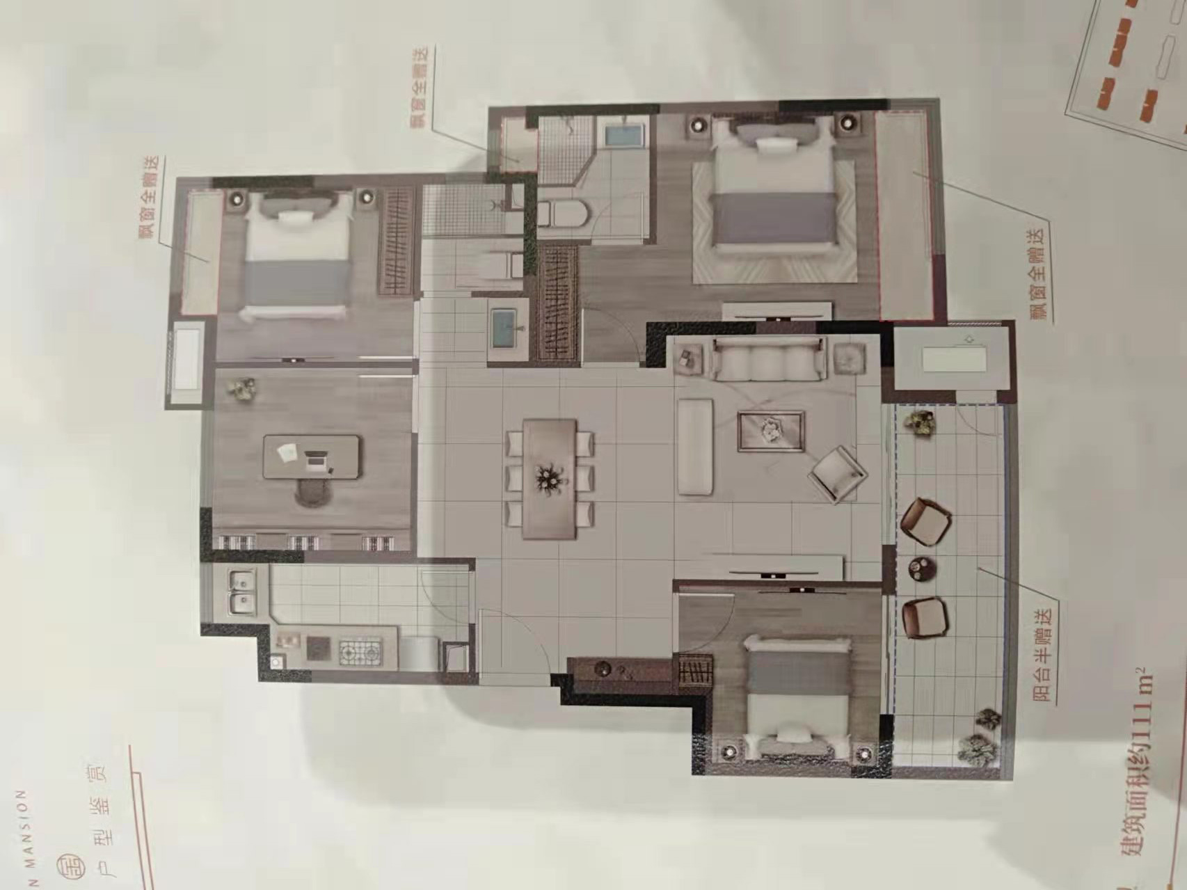

原始户型
业主户型为此户型镜像户型

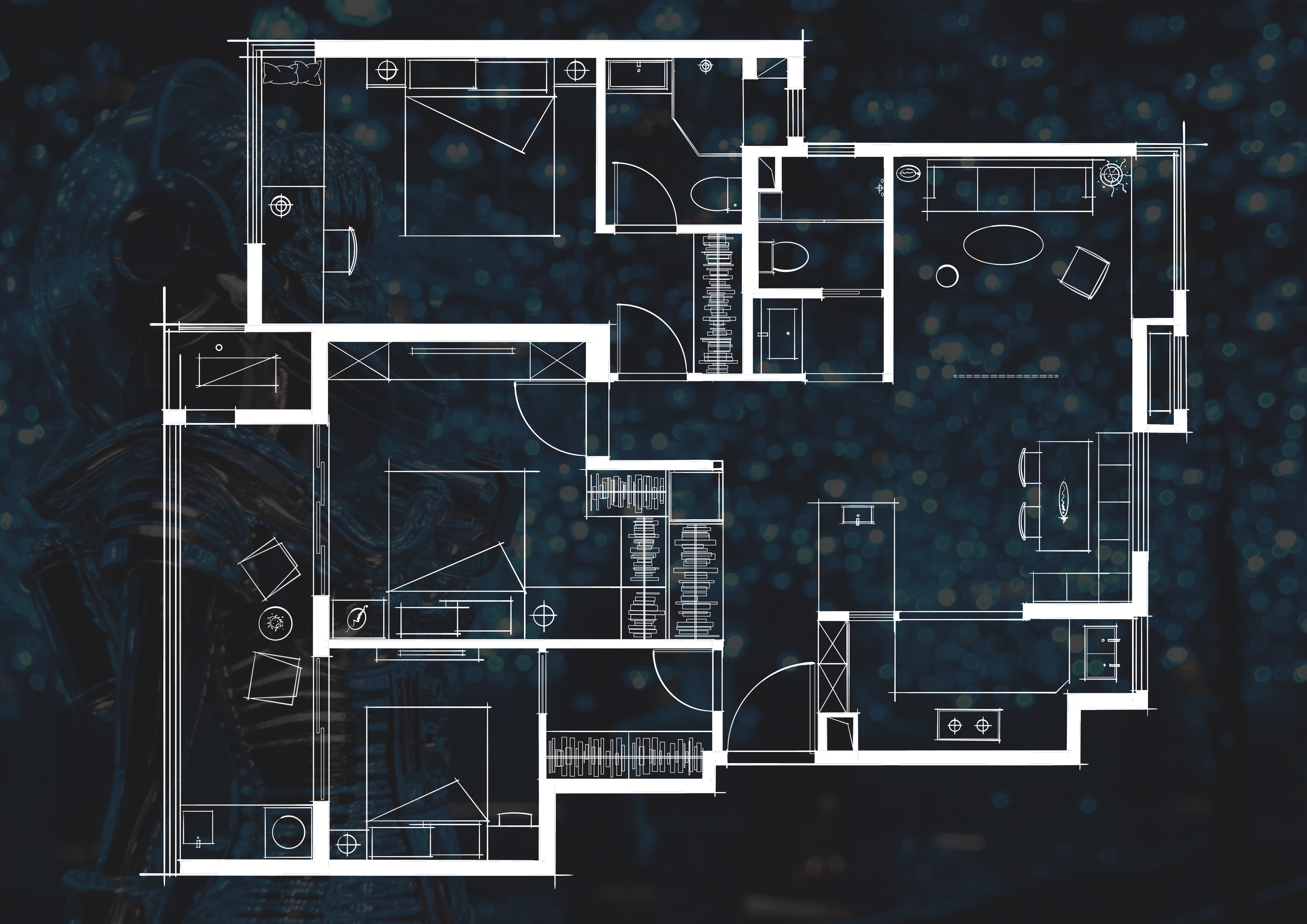

01方案
客厅更改了位置,动区静区互相分离,进门入口处增加了西厨位置,扩大了厨房面积

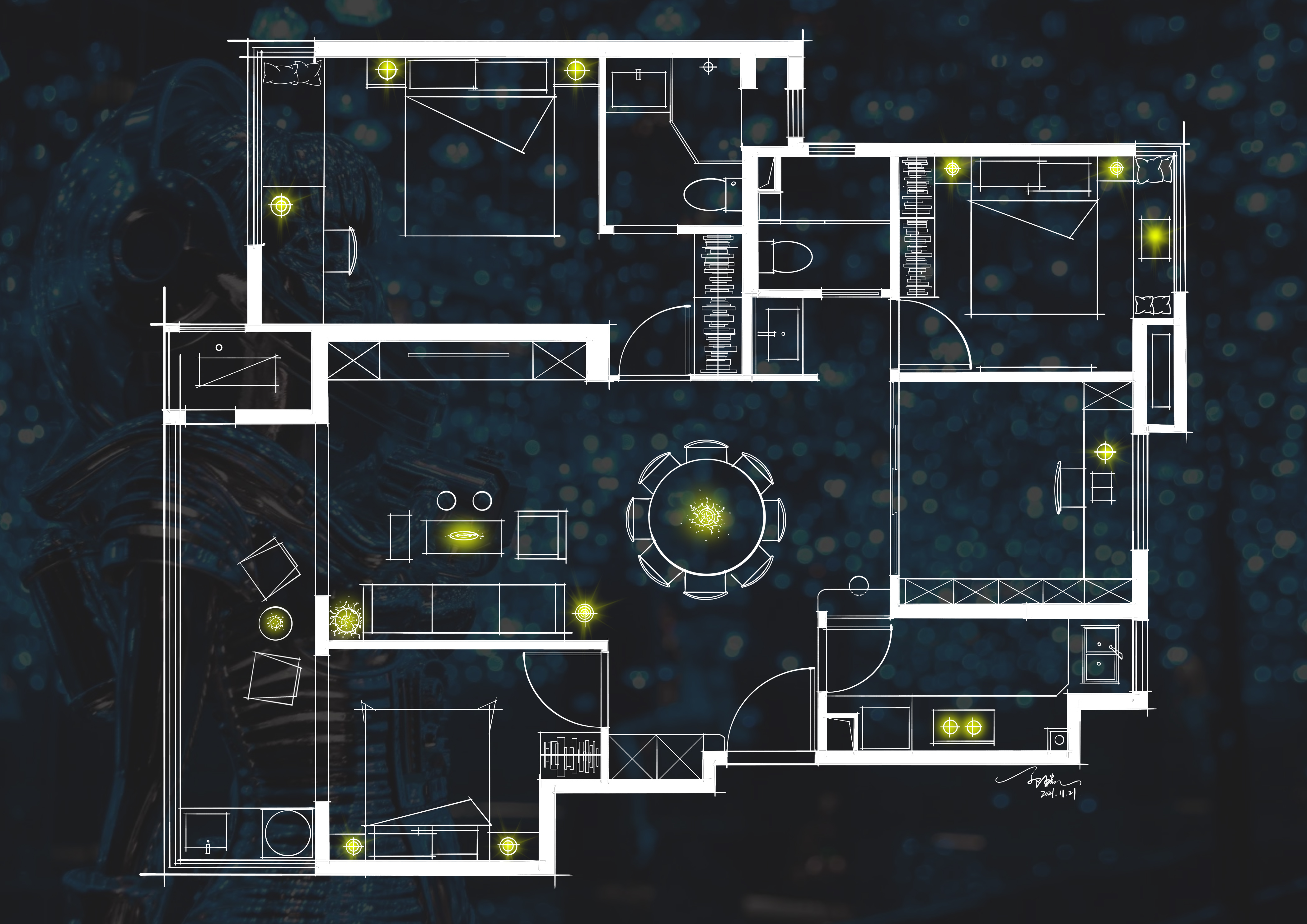

02方案
客厅更改了位置,动区静区互相分离,厨房部分台面延伸至餐厅,增加了操作面积。延伸台面可作为岛台或者备餐台去使用。

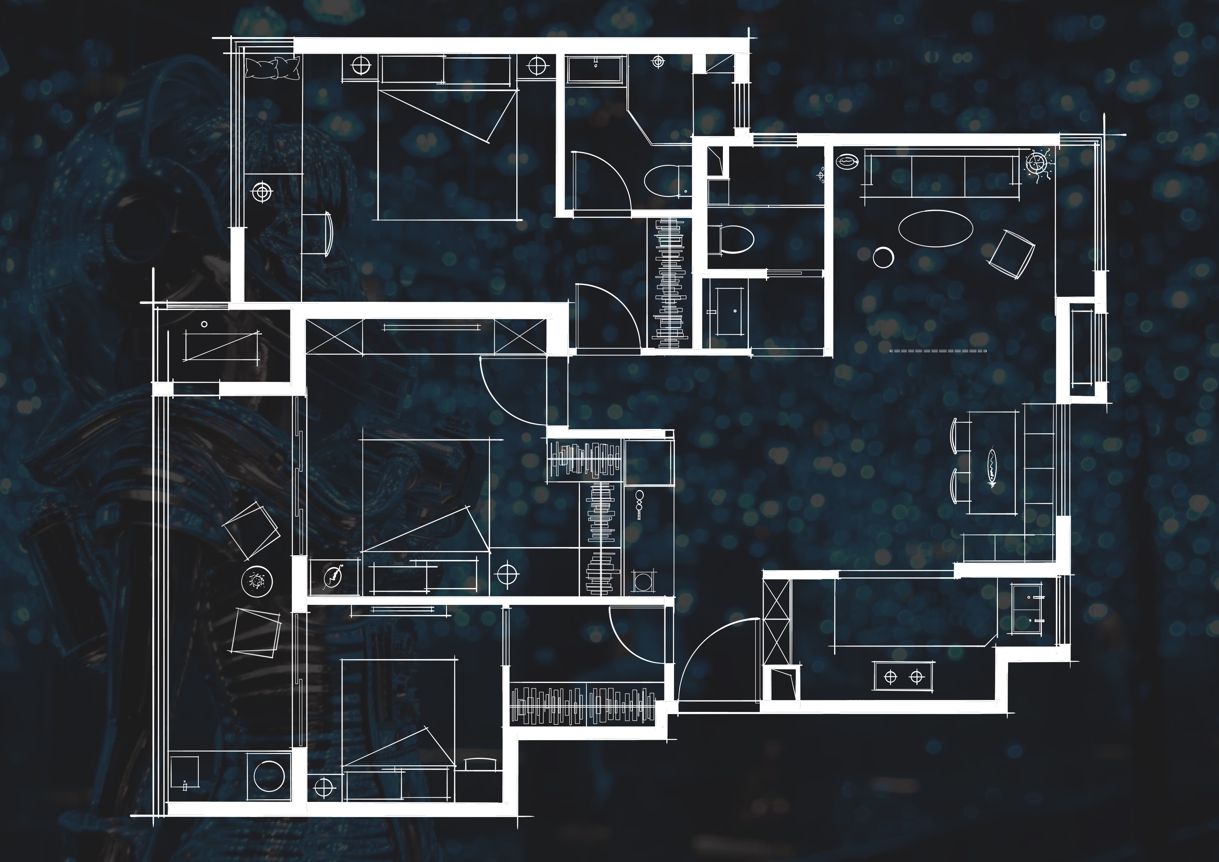

03方案
拆除厨房部分墙体,增加了一个早餐厅,可作为备餐台使用。需要厨房封闭时,只需要将早餐台处的窗户拉至与桌面齐平即可。

  • 烧炭碳 2021-12-20 10:00:33
    外开是可以的,但一般小区邻里设计其实都很少会出现开门会妨碍到邻居出行,特别是转角两个入户门很近那种情况。另外比如有客人登门拜访,开门迎接客人是不是内开门把人请进来比较好呢。内开门虽然会占用一部分室内空间,但基本开了门进门就会关上,不怎么影响换鞋啥的。
  • 中意你呀 2021-12-18 17:22:15
    入户不能外开吗
  • celan 2021-12-3 11:22:59
    丑,你这还不如不改。要啥没啥,厨房小还没门厅,开门就挡厨房,书房搞那么大干嘛?
