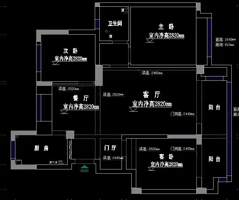

前景介绍:朋友家的房子,想让我看看怎么装比较好。由于预算有限,平面布局几乎没有任何改动,仅仅做了些小调整。自己出了部分空间的效果图,也找了部分参考图给朋友。

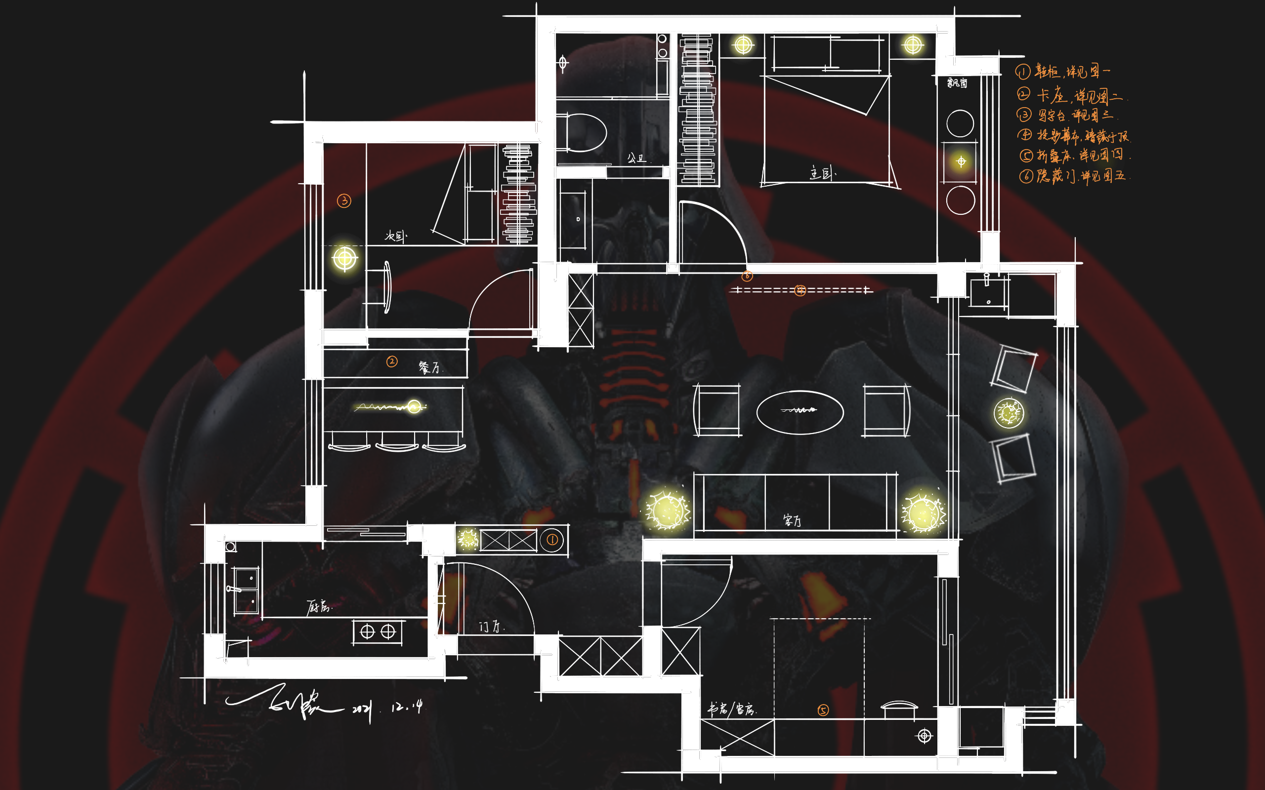

修改方案
入户门的鞋柜做了镂空设计,使空间不至于全部挡死。可以透过洞看到餐厅的部分空间,入户处还做了换鞋凳。详见配图。
餐厅采用卡座设计,节省面积,增大储物空间。书房有个可以隐藏在柜子里面的折叠床,有客人来的时候可以作为客房使用。
次卧沿着窗户做了一长排的书桌。床体内部可储物。客厅为了不挡门没有放电视柜。主卧门暗藏在电视墙背景中。
吊顶中暗藏了投影幕布,电视背景墙上可以打一些长的隔板,放些小东西。卫生间干湿分离,水池在外卫,可满足有人洗澡上厕所的时候,其他人仍然可以洗手刷牙。
由于原始结构图上主卧一开门就能看到镜子,可能会被吓到。特地把主卧的门移到了客厅。主卧规规矩矩,没有什么变化。
