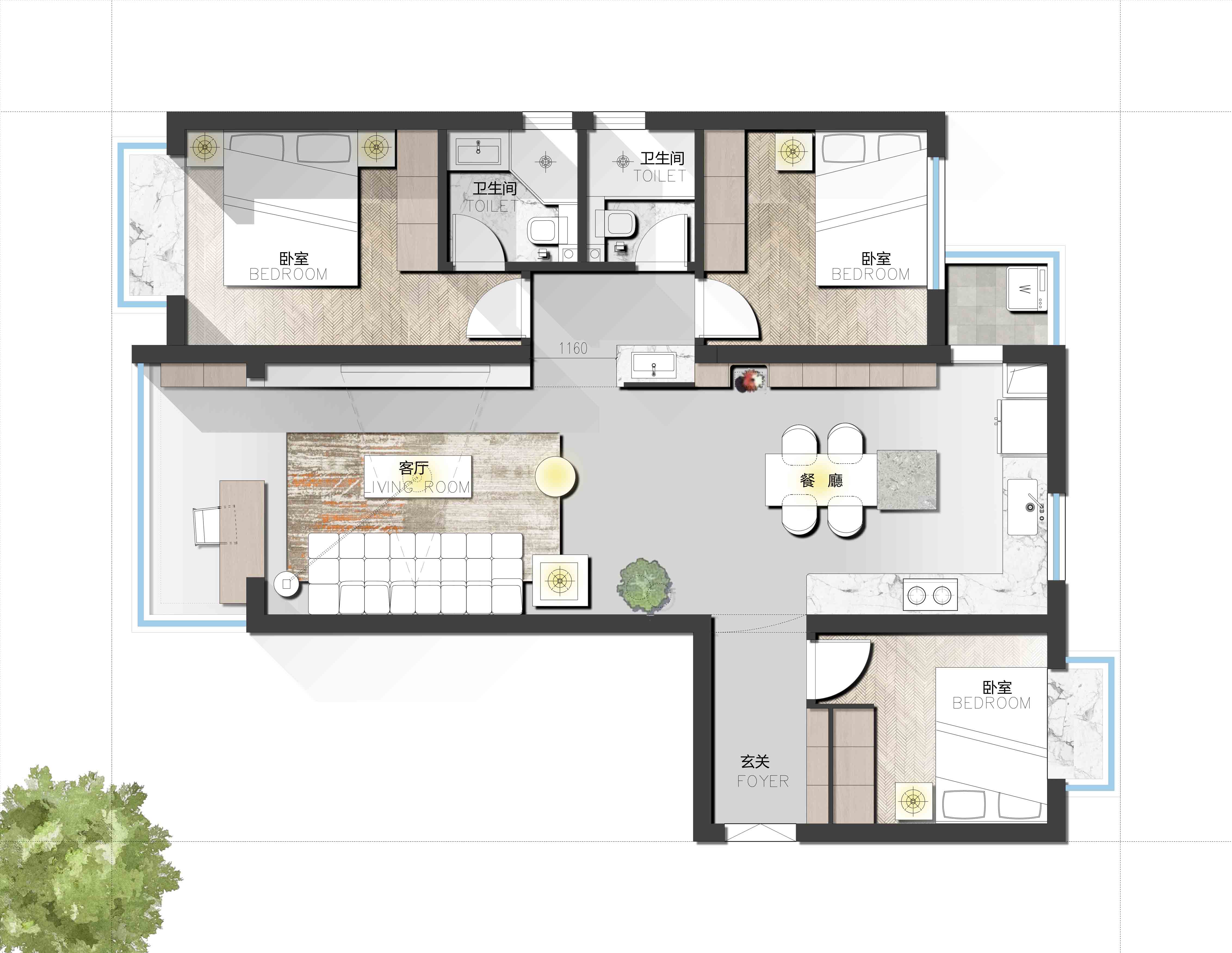

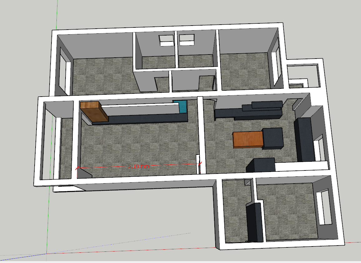

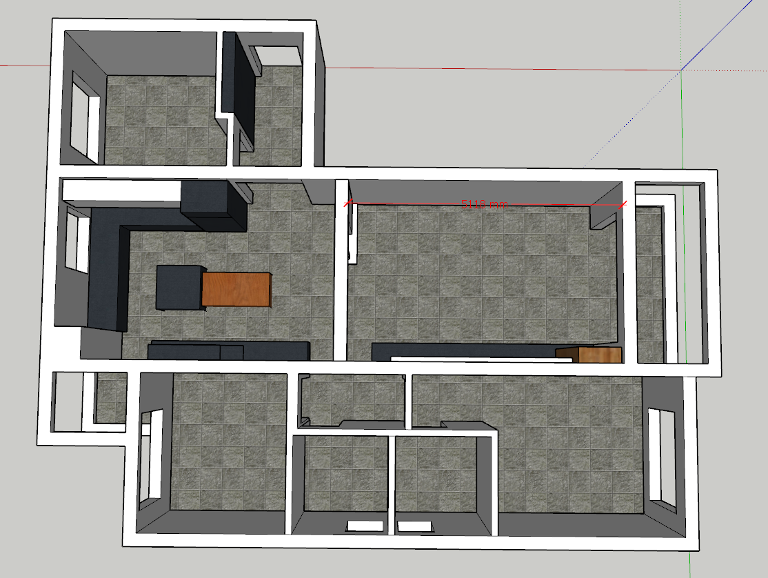

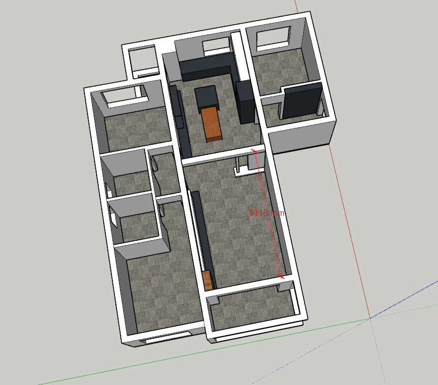

最近看了一个房子,但是觉得户型有些缺陷,如果方案做好了,才会考虑购买,自己已有大概的思路,但还是想让大佬帮忙看看还能不能优化一下。
需求:
1.喜欢开放式厨房,客厅阳台打通。但是会显得客餐厅极其细长,考虑中间做个隔断。做隔断又担心会影响采光,看有没有好的建议。
2.电视墙跟沙发墙比较不对等,考虑加长电视背景墙
3.主卧感觉衣柜较小,看能不能增加储物柜或改出衣帽间(不做硬性需求)
4.优化卫生间布局
5.主要居住,两个人。老人偶尔会上来,还没小孩。保留三间卧室,不考虑榻榻米
6.装修预算有限,不做太多柜子,也没那么多东西。功能区域合理即可
7.如果我觉得方案可以,可以给大佬两盒yan钱
开发商图纸
开发商图纸

  • 谦漾 2022-1-6 15:16:46
    1641453207(1).jpg 平常两个人住,还没有孩子,是不是可以考虑保留一个卫生间,把客卫做大,可以放浴缸,淋浴坐浴分开,马桶可能得挪一下位置,把洗手盆拿出去。主卧门改到电视墙那边,做隐形门,客卧门往外挪,客卧空间大一些。
    这样使用起来方便么 使用起来很别扭的
    那这种做的话电视墙立面有没有好点的处理手法?本来就是觉得电视墙跟沙发墙比例不对等,还特意加长了电视墙
