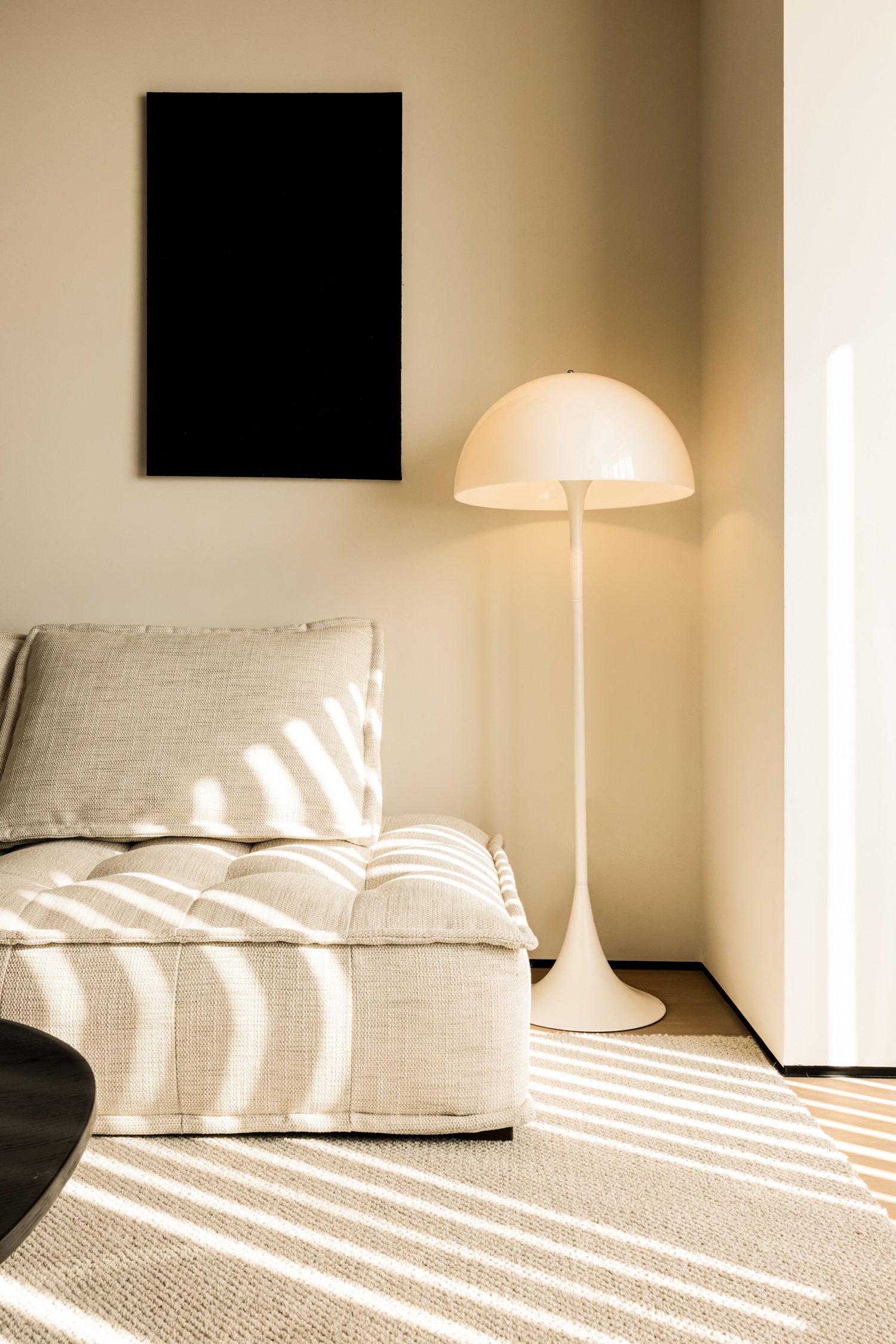

竖百叶的窗帘,光与影,着实很美。
一把单人摇椅,午后阳光洒下来,沐浴在阳光中,一本书,一杯咖啡就可以躺一天。
光与影,黑与白,交织出一副画卷。
