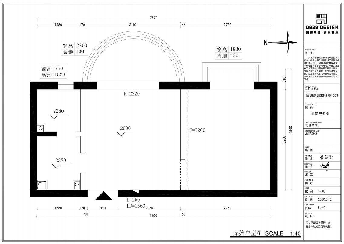

原始户型图
1. 客厅区域面积较小,没有足够的活动空间业主社交聚会。
2. 卫生间需经过厨房进入,没有独立开,并且卫生间面积较小,没有干湿分离。
3. 厨房面积较小,且采光不好。
平面布置图
1. 因对活动区域的需求,客厅面积往卧室内移一部分,同时开门的位置往右侧移动,刚好预留位置做到顶衣柜。
2. 卫生间洗手台外置,原卫生间位置做座便与淋浴,实现干湿分离。
3. 厨房做半开放式,引入更多的光线的同时也让空间感更强更开阔,更具有互动性。

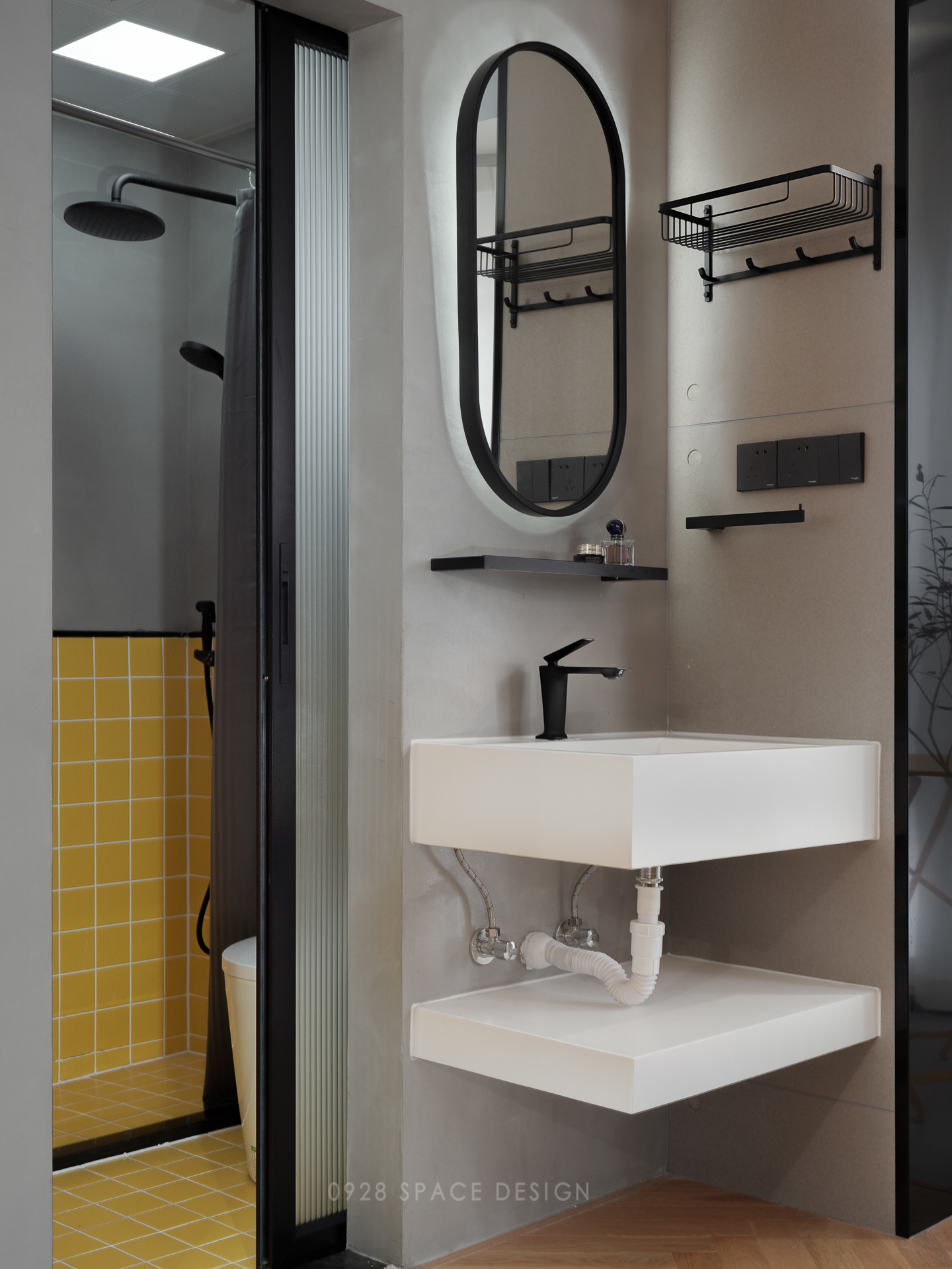

卫生间作为一个独立的空间,改变开门的位置,与厨房相邻,洗手台外置,实现干湿分离。
洗手台下方镂空,减少卫生死角的同时更显空间的简练,卫生间采用推拉式长虹玻璃门,节省空间。
卫生间用明黄色小方砖和微水泥饰面拼接,淋浴区用浴帘分隔,轻便的同时也避免淋浴时水溅到马桶。
