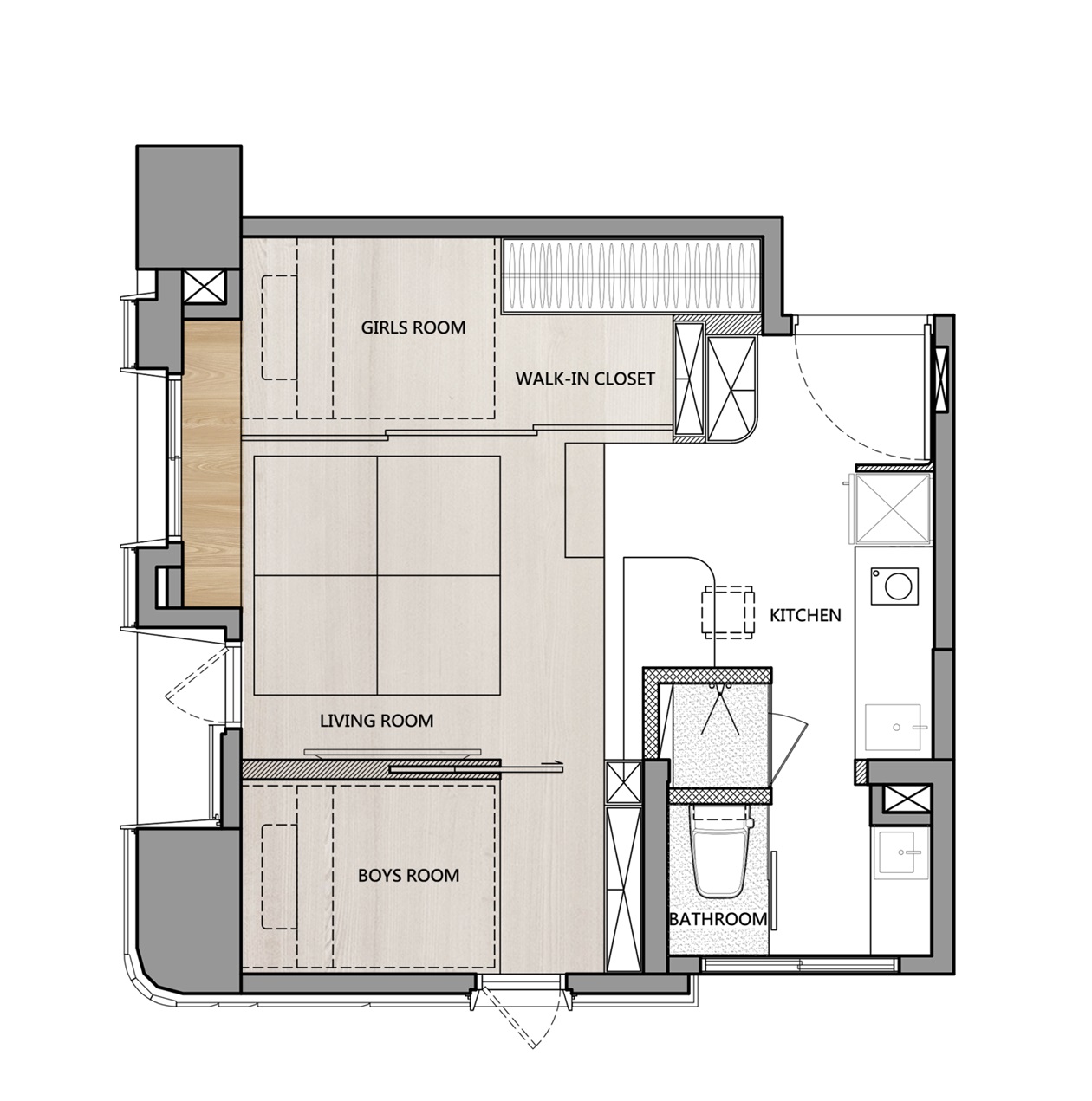

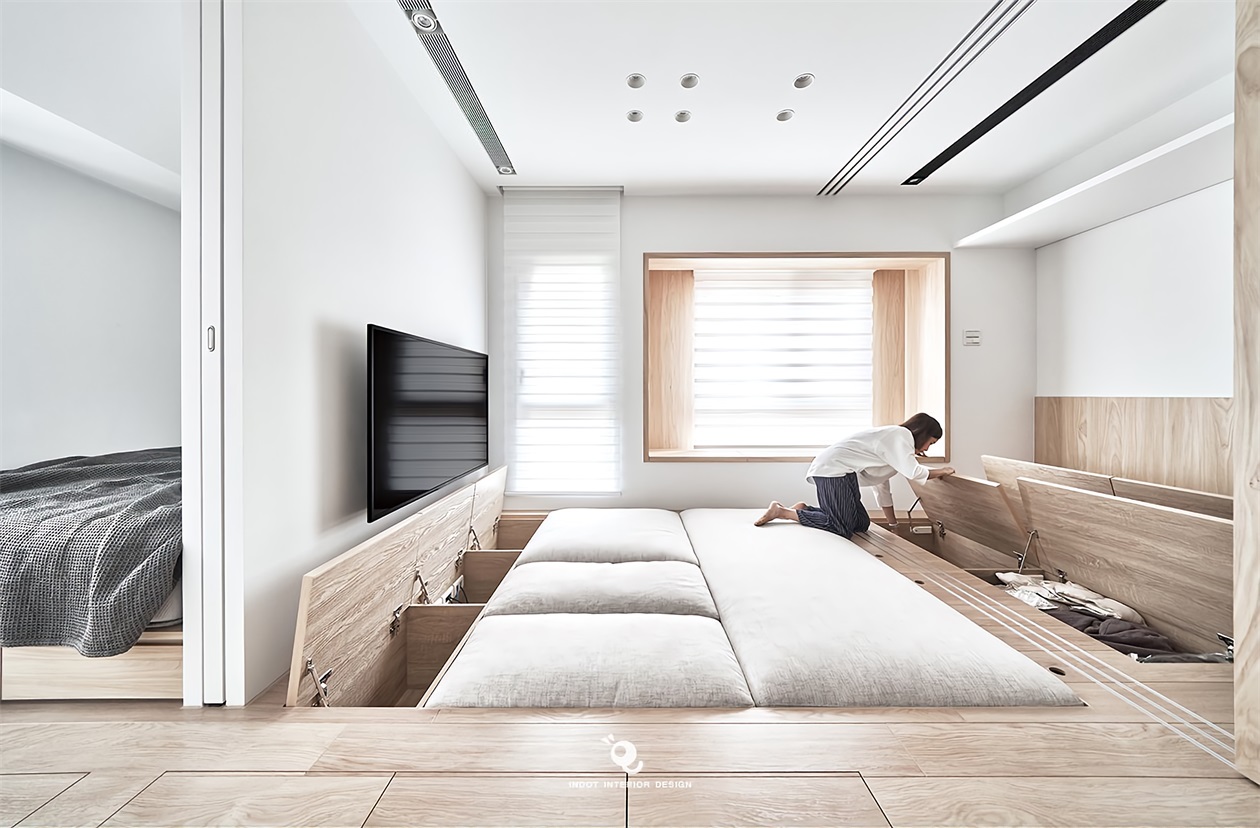

这是位于台北市大安区的一个30㎡小宅,因为地址位置很方便所以房价也很可怕,屋主是住在外县市的夫妻,他们希望在市中心买一间房子给小孩住,小孩念书或上班也会比较方便,或是偶尔来台北也可以有个地方可以睡觉,所以就希望这空间能够规划为两房。
是个感觉很小很挤的空间,楼高算是正常3米但没办法做复层的高度,所以似乎做上下层利用空间的机率就很低,于是在设计操作上,我先把原来框架打开,让附属空间,厨房跟厕所集中在一侧,把房间跟客厅整在采光面。

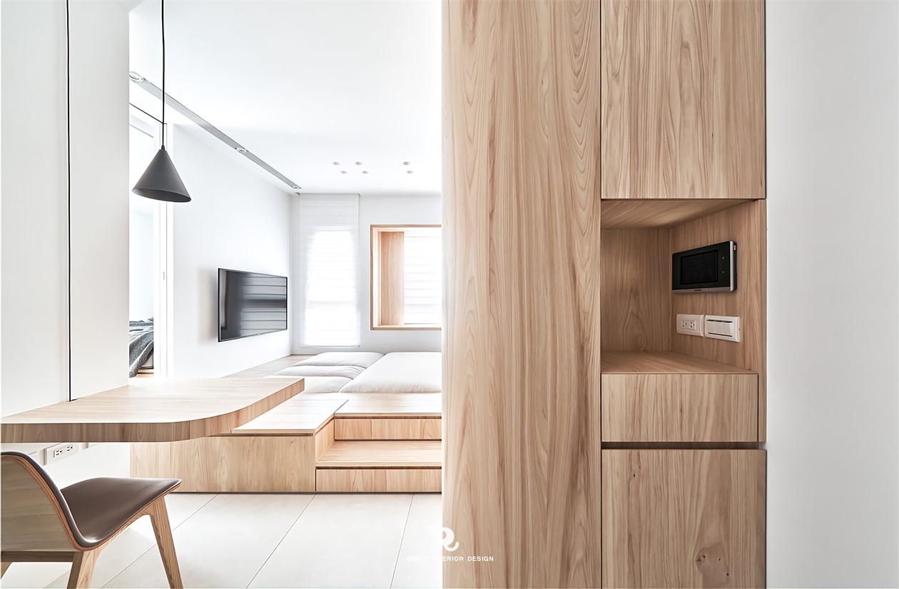

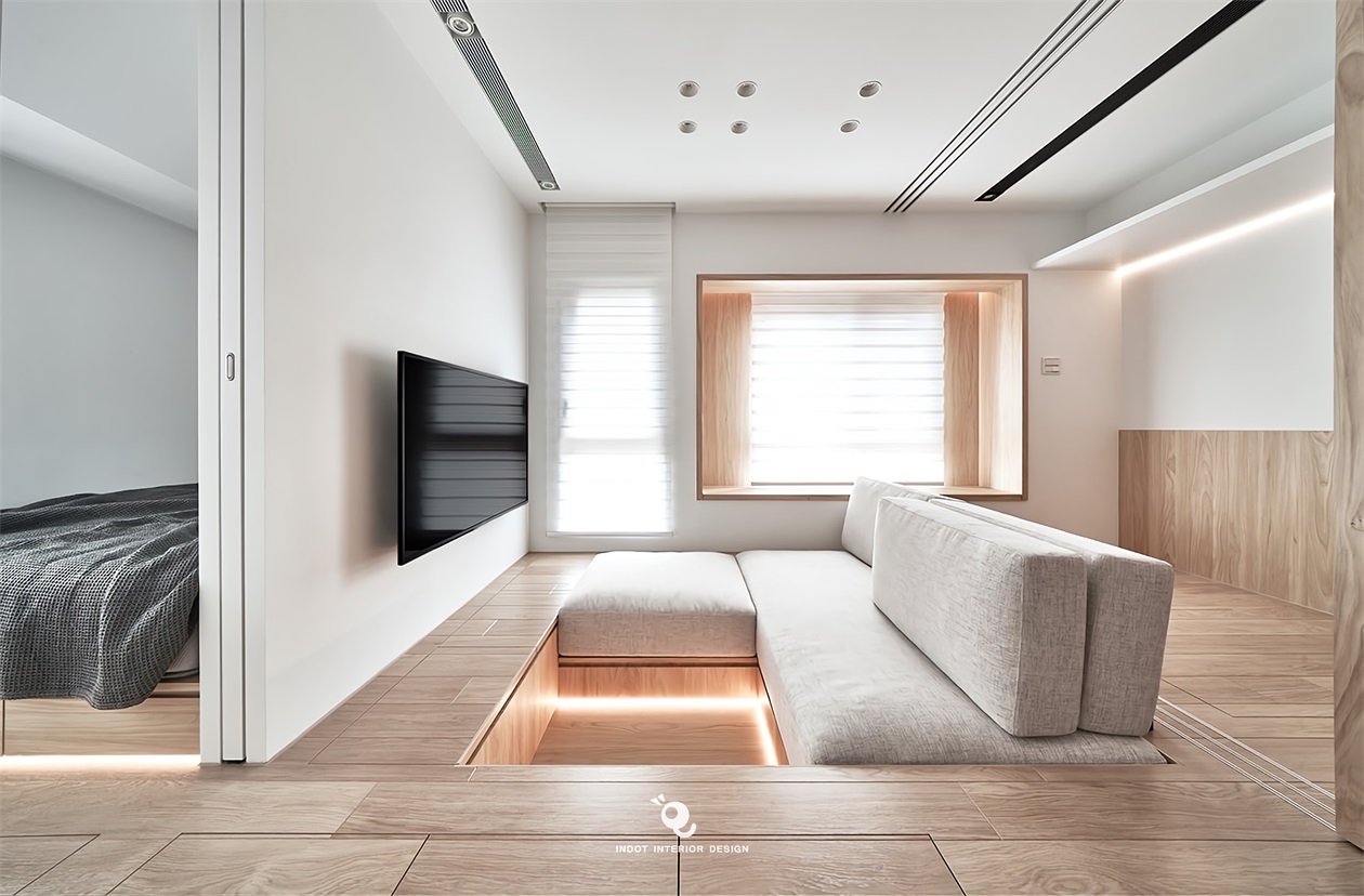

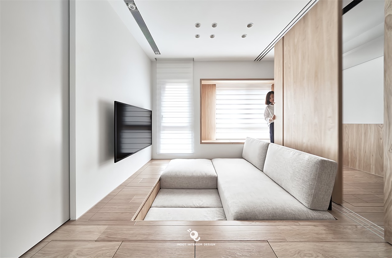

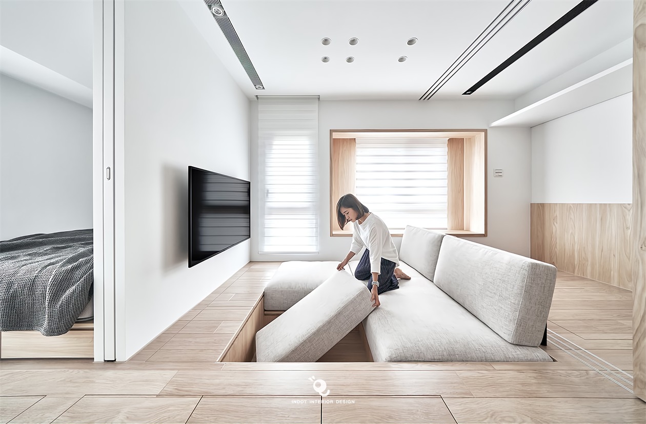

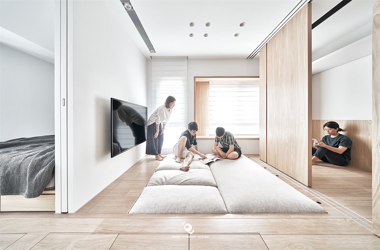

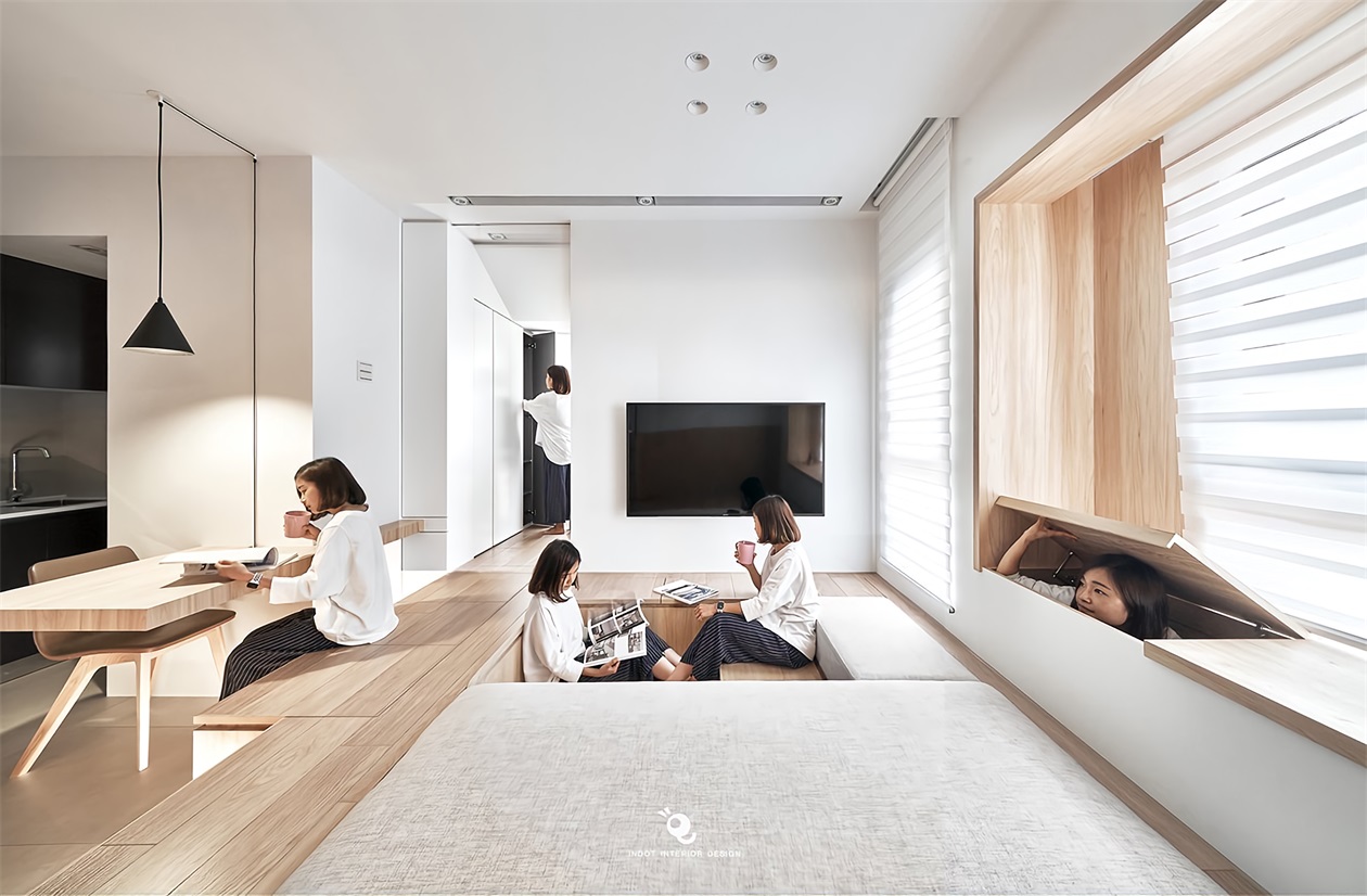

把客厅跟两个房间地板抬高,用拉门界定房间与客厅,目的是当有需要使用房间才需要拉起来,平时就是一整个大空间,才不会感觉到小宅的压迫,抬高的客厅也可以变成餐桌的椅子,这种小坪数,很多机能的重复性需要强化一些。

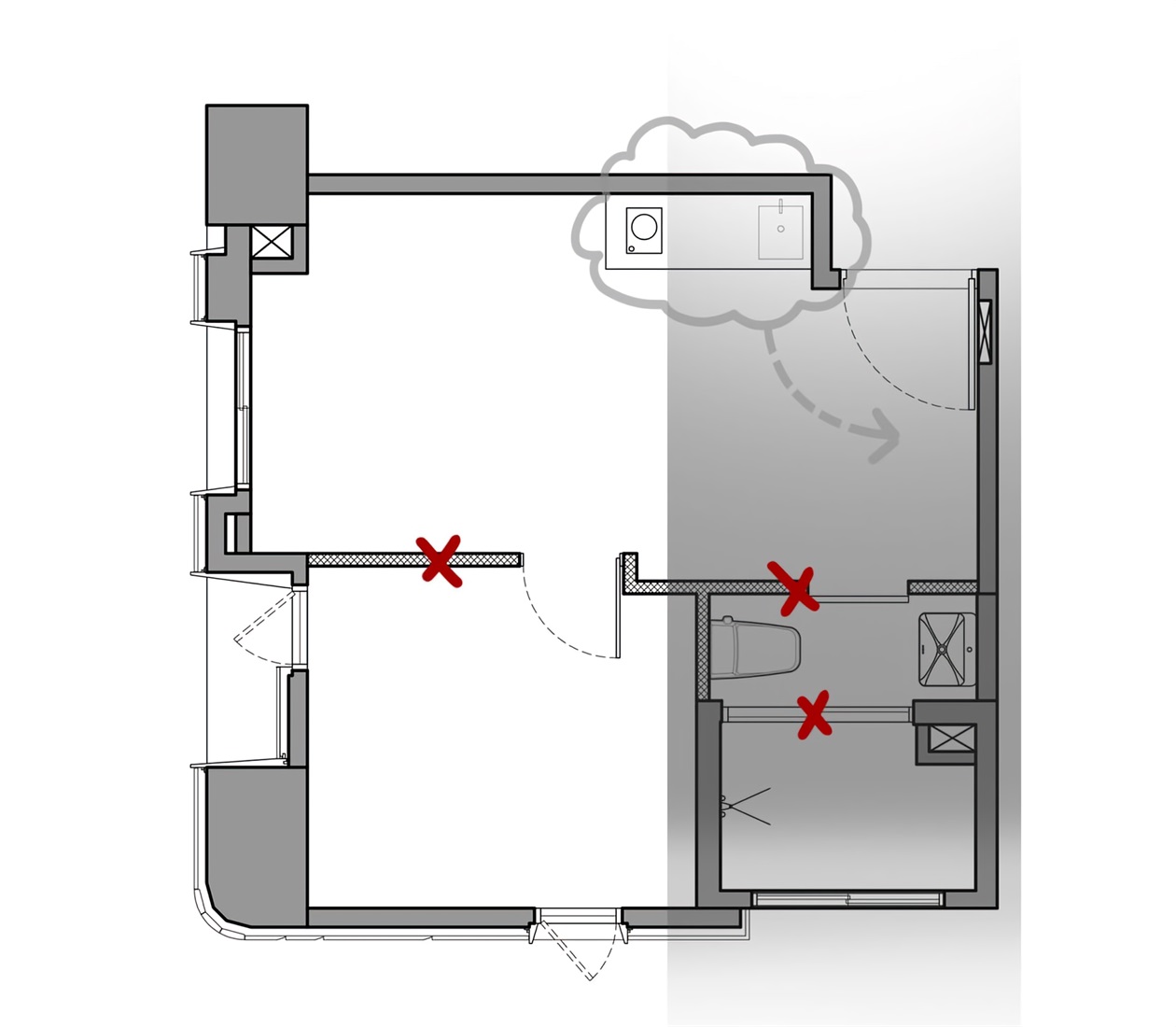

从设计平面上很清楚知道我将空间一分为二,让厨房位移到另一侧,因厨具不长,刚好餐桌也可以变成工作台面,且抬高的客厅地板也可以是餐椅;中间客厅上下各一间房间用拉门作为界定,上方还可以多个更衣室,另外储藏空间全部藏在地上也比较好使用,浴室让马桶淋浴独立,洗澡跟上厕所也不会同时干扰。

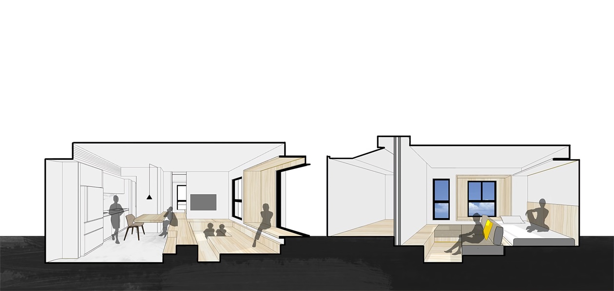

从两道剖面上很清楚了解因为抬高後,空间与人的使用与变化性,它可以是椅子是沙发也是床。

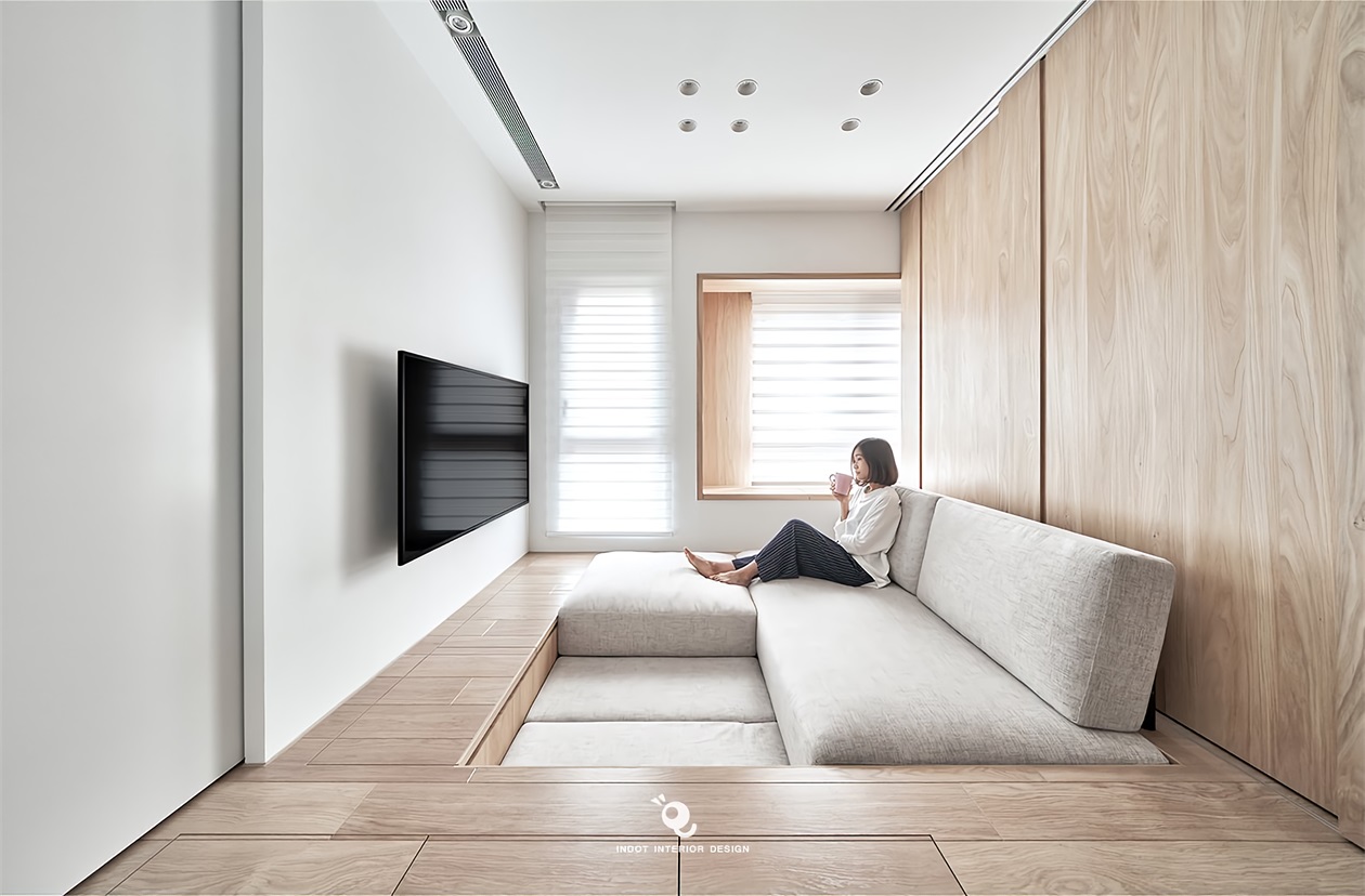

电视墙后方的房间虽然很小,但可以放一张双人床,床架下方是收纳,所以基本的收纳还是很足够,上方有大梁所以用个斜面造型修饰压迫感,材质因单纯不复杂所以也不会让人觉得很压抑。
