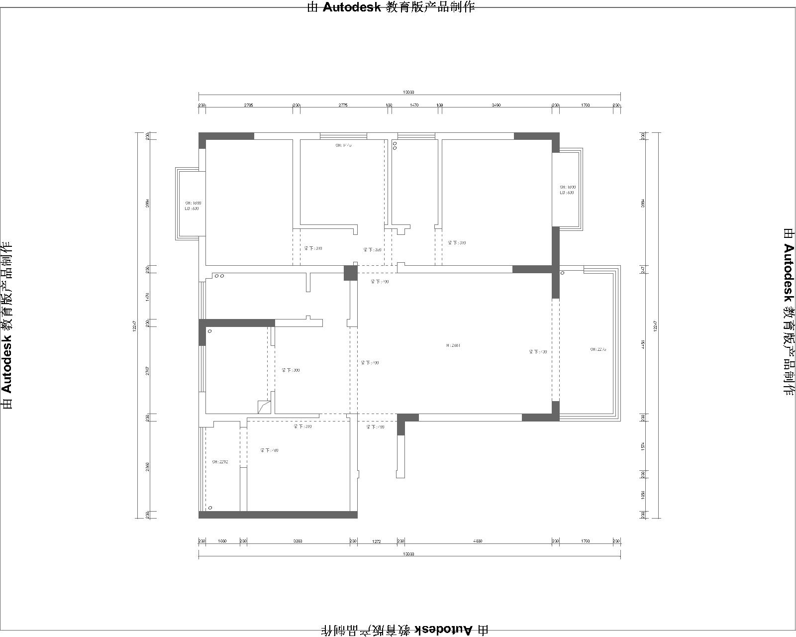

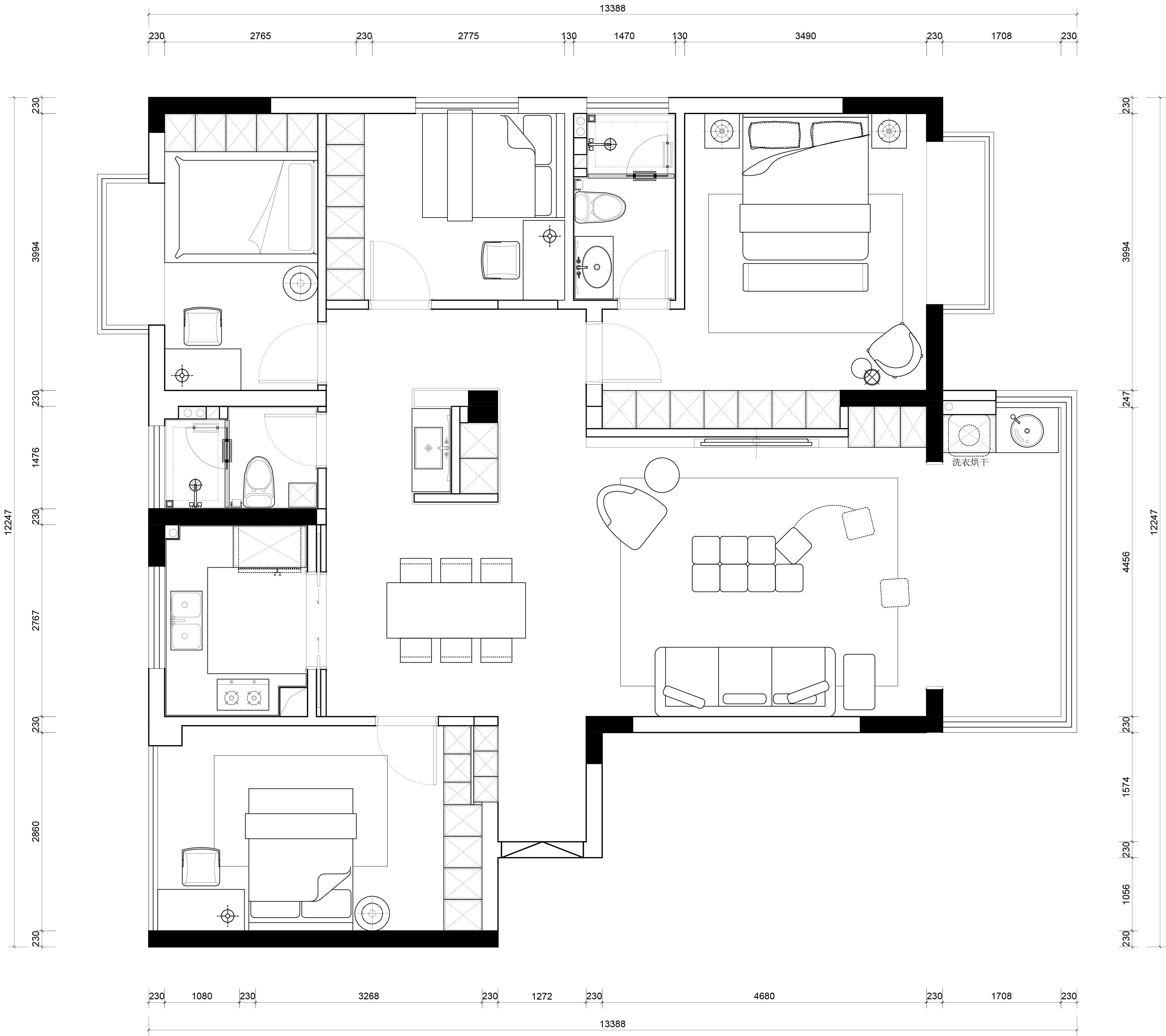

卧室进深太大,要求每个卧室功能都具备.有好的方案吗
2022-3-20/ 户型方案/ 户型交流/ 只看大图 阅读模式
上排卧室进深近4米了,中间卧室又小.想卧室配备基本相同.整个方案新颖点
补充内容 (2022-3-21 09:58):
方案合适者金币奖厉.

  • 妖先生 2022-3-22 11:18:36
    螳螂夏 发表于 2022-3-22 09:39
    一天了,没有大神发言。那我先抛砖引玉来一稿,希望各位大神提提意见
    餐厅这块挺好,但是卫生间位置做厨房就不太合适了,很多人都会忌讳
    我也承认这么改确实是有人会有忌讳,但是以我个人的本领来说已经差不多是极限了,看楼主原本的意思这四个卧室应该是都要保留…… 也正是因为这个,我才说自己是抛砖引玉,希望能有大佬看见,认为我这种水准都好意思
    我也是没有办法……他原本的那个小卧室怎么改都达不到我的想法,没辙。卫生间改厨房这个我想了很久,甚至想过把左下角改成厨房,但是那样就会少一个卧室,上面的卧室为了保证两个大卧室的入户门只能用榻榻米。榻榻米
  • 向支富 2022-3-22 11:01:25
    兄弟  烟管你都给干掉了哦
    烟道这个是可以改成管子弄到墙里的。因为不知道几楼我就这么干了,一楼最好,如果是中间楼层可以改到墙里。不过他现在这个厨房如果没有排风,就只能从墙体打眼出去了,有的地方可能不让。
  • 螳螂夏 2022-3-22 09:46:26
    感觉自己的两个大卧室还是浪费了一部分空间……可惜的是必须得保留四个卧室,不然我其实还有别的方案……

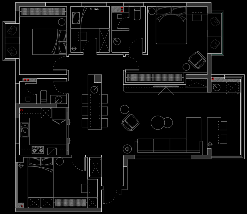

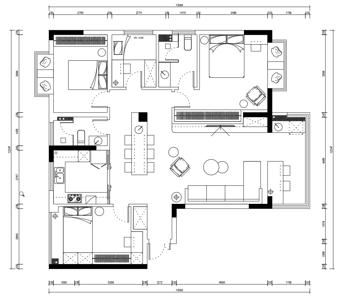

  • 螳螂夏 2022-3-22 09:39:57
    兄弟 烟管你都给干掉了哦
