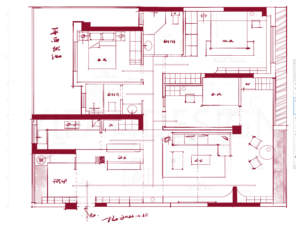

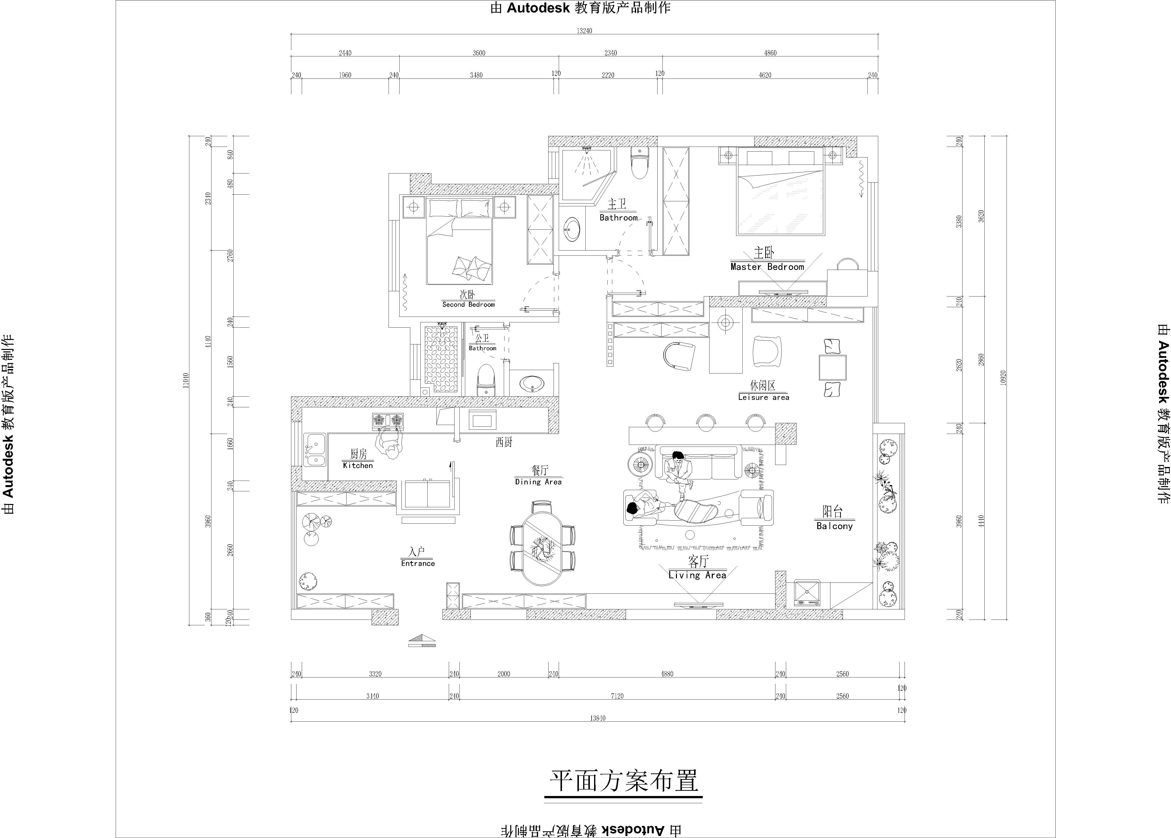

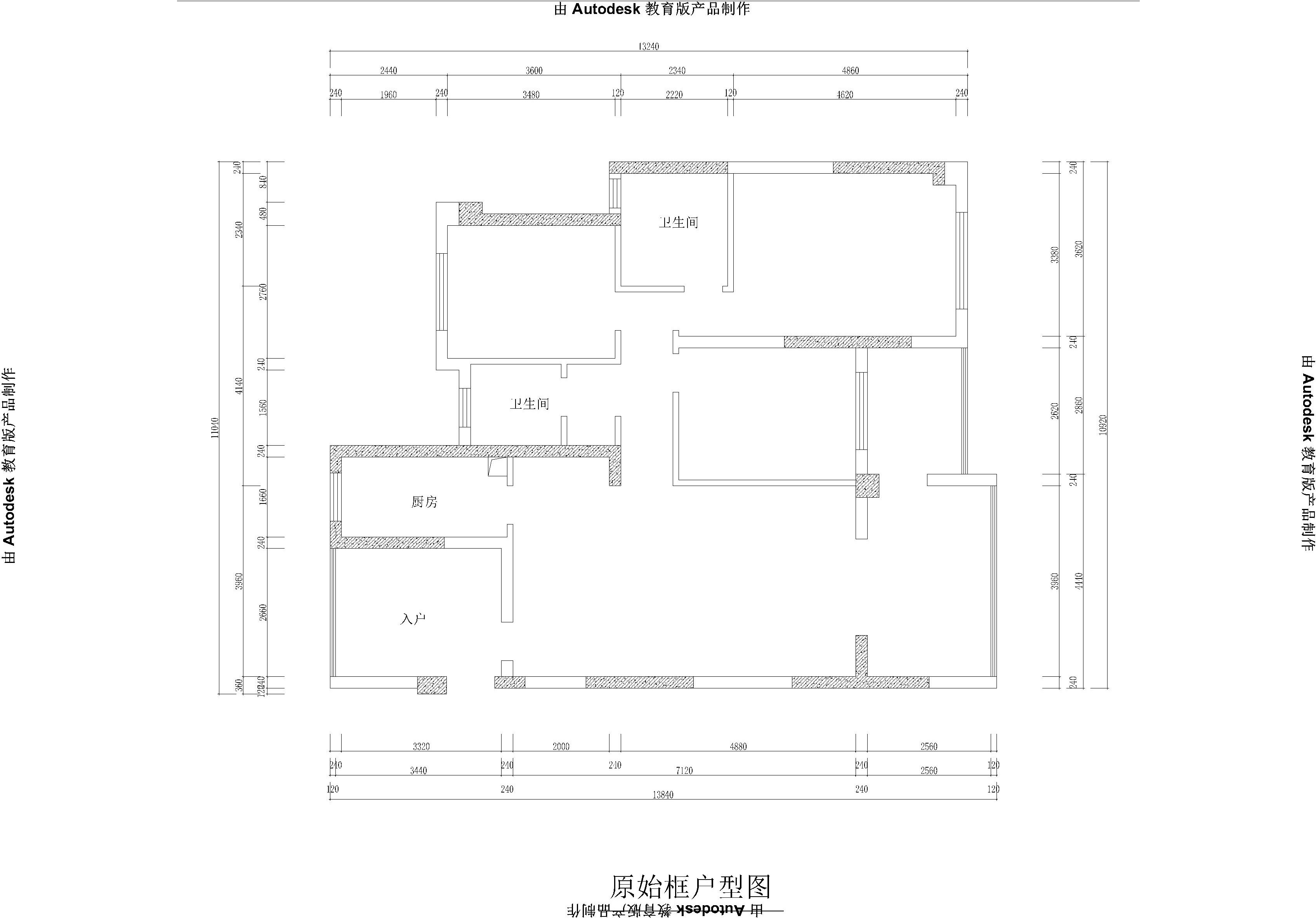

自己就是设计师,和老婆吵了几个星期,还是得要3间房,准备要三胎的,做了几稿自己的方案,始终不满意,感觉已经麻木了。
1. 还是要三间房,可以做榻榻米房  2. 厨房要应付天然气开通,想做开放式的,自己做的是联动的门  3. 餐厅尽量做岛台,如果不行也可以不做。

    我不是什么大佬。。。   我其实也做了个方案,准备发的,结果发现有位兄弟几乎和我做的一模一样,我就没发了,你的方案我也看了,我觉得很好,我前句话也不是说你,是说那个风水性冷淡的那个,可是你关于东南西北的方向也不对啊,他这个户型很明显是阳台朝南,主卧是在东南角,方位很好的,哎,是因为你的方案确实不错,才愿意和你说这么多
    是我没说好,我在想着个该怎么改,因为突然来兴趣了想要跟多地方能和别人探讨,风水这事我也不懂。

  • 凡既是简丶 2022-4-19 11:22:57
    仅供参考
    手稿
    手稿
    填充地方可以做地台,连接到入户 可以高低错落 地台 地台边连接的矮台 餐桌 岛台 递进的关系,角落造个景 美滋滋 。上半边常规布置就可以 挺好的
    这个卧室是我目前想要的,哈哈。谢谢大佬,就是岛台这里,整体做连体到入户那边,我看门是做的折叠门把,想着一个动线的问题,还没交房,去工地看了实地,厨房看着很细长
  • Emptys 2022-4-19 10:30:22
    你这入户就这么浪费了吗
    兄弟,入户这里和餐厅厨房是我最纠结的. 有好的想法吗

  • Zaim_Young 2022-4-17 21:25:56
    兄弟 你自己也是搞设计的,你让同行给你做设计是打你自己的脸,设计师最怕是失去信心,如果感觉到了瓶颈,出去走一走,浪一波。你这个房间连个卫生间固定, 上面两个房间固定,可以做文章的地方是你的厨房以及进门口的大玄关,这个地方功能以及布局要联动起来,客厅后面的那间卧室可以做多功能房,与客厅联动,既然准备三胎,说明你们都是很顾家,后期的育儿空间一定要预留。 剩下的就是细节打磨,祝安好。
    其实自己有方案,就是想要更好的。慢慢的都不想做自己的方案了。如果是客户的,可能就已经说服了
  • eva0809 2022-4-17 13:58:56
    厨房这开放式我觉着你就别想了,空间已经被称重限制死了,但你的岛台和三房我觉着还可以拯救一下。
    整体的主动线向右偏移1米,拉长入户左边,厨房门口那道墙,这样你可以在一个不影响入户视线和家居动线的地方摆下餐桌和岛台。背后还可以做酒柜或者西厨。
    三房和办公区更简单,你把客厅上方的那道墙拆了,并且把连着阳台的墙一起拆,从左开始1.5米床600书卓加一个120的墙。剩下空间做书架和书桌。
    代价就是客厅空间减少一米,主卧就别留卫生间了,直接改衣帽。。
    没cad,简单算了一下,轻喷
    三房的空间,我本来有一稿是这样的,哈哈,把上面的房间只留一个榻榻米+书桌的空间,加一个120的墙,剩下的都给办公区了。入口做岛台是抢救了一下。

  • 18728368850 2022-4-17 10:02:09
    进门左侧做厨房,原厨房位置做晾晒区,进门右侧做整排收纳柜,电视柜+鞋柜一起,烟道那里做蒸烤箱+冰箱
  • 猫头兄 2022-4-17 09:28:41
    还有,把梁,水管地漏标出来,还有层高,卫生间沉箱高度
