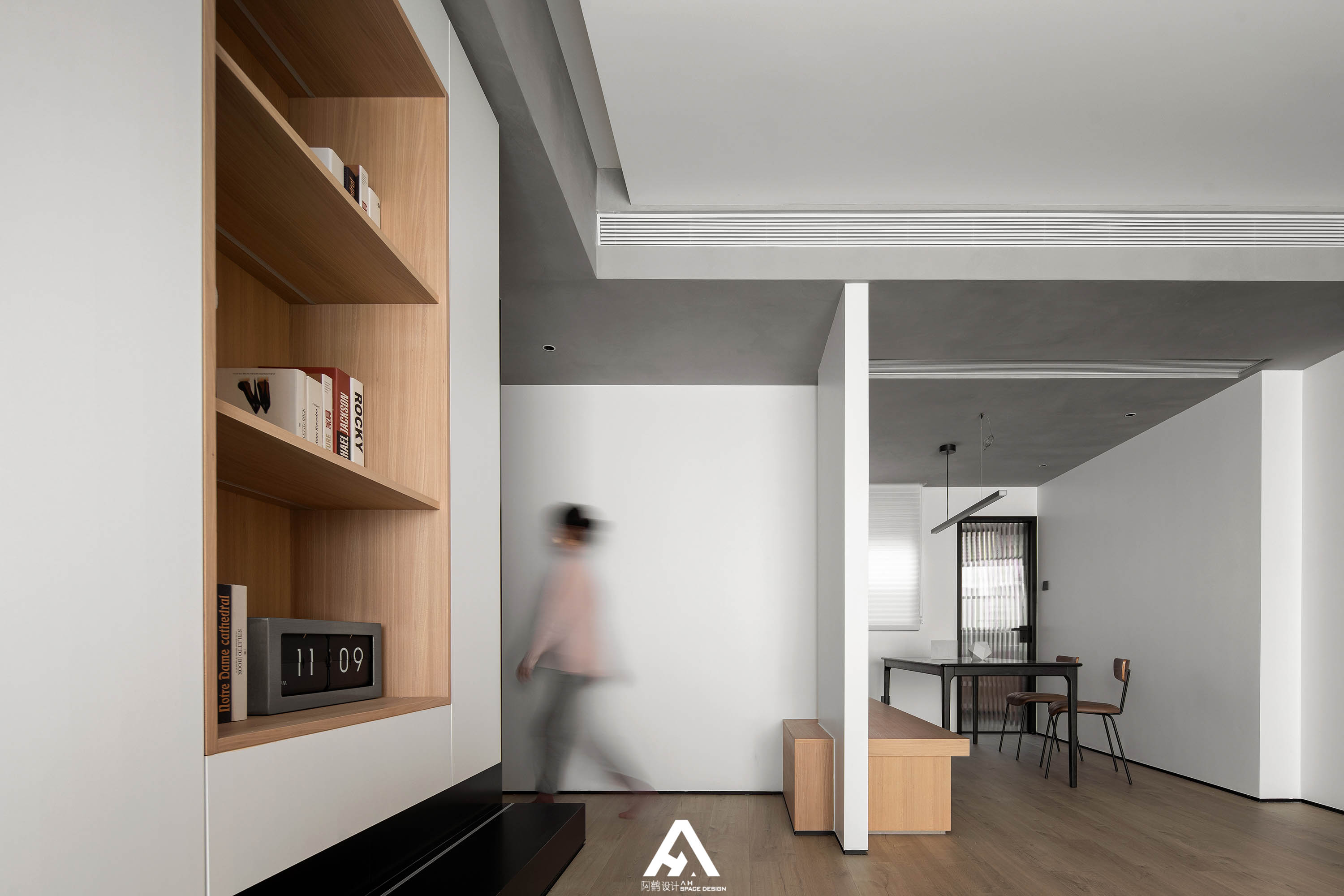

沙发背景一面墙分别是鞋帽间的门和多功能房的门 我们利用了护墙板来把两个门串联起来 弱化门的样式 顶上四周用的是艺术涂料来做空间的层次 沙发是来自北欧表情的模块沙发 可以自由组合

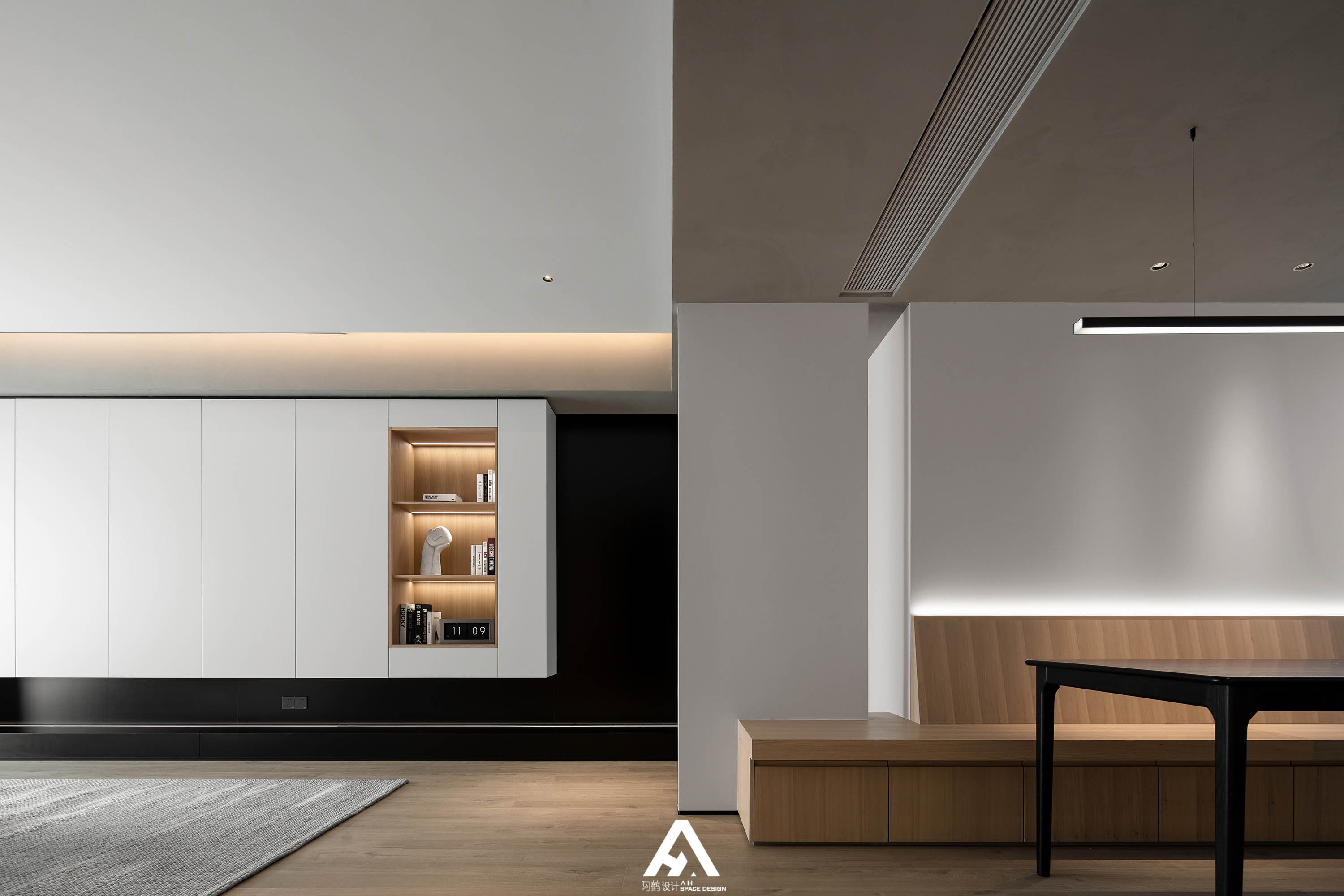

起居室做了去客厅化的设计 取消了传统电视的功能 增加投影 平时不用的时候可以收纳到吊顶上 电视背景设计了一组柜子,敞开的部分可以放置一些常看的书和摆件
整个客厅空间做了无主灯的设计 沙发背后的灯集合到了一个黑色的轨道灯上 投影仪买了壁挂的支架固定在了沙发背景上 这样可以节约一些空间 沙发后面的木制材质是 定制的贴木皮

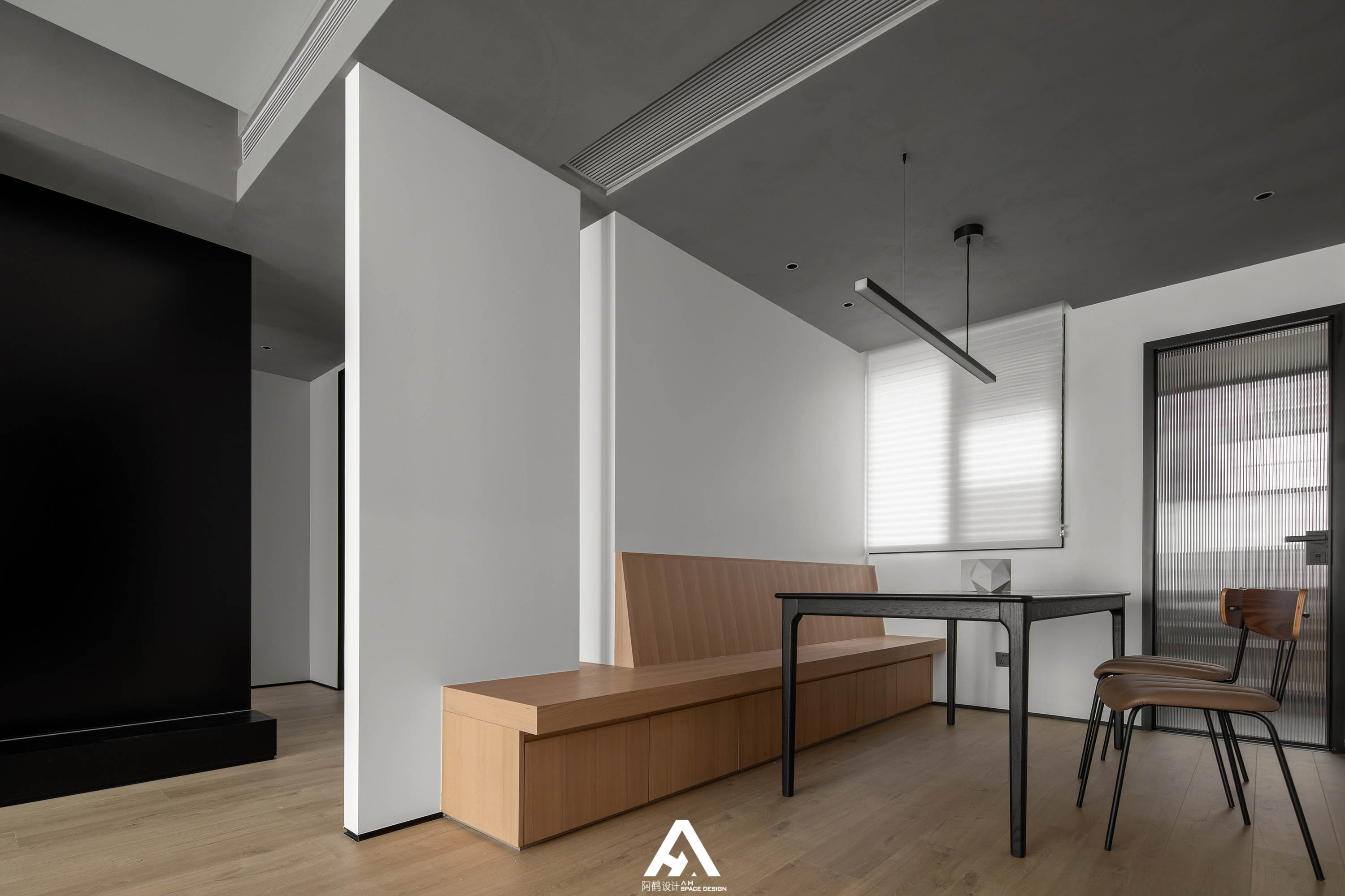

餐厅卡座和入户的玄关片墙结合起来设计 餐厅的椅子也是没有用扶手的 考虑到平时可以推到餐桌下面去 客厅餐厅的地面用的是耐磨的复合地板

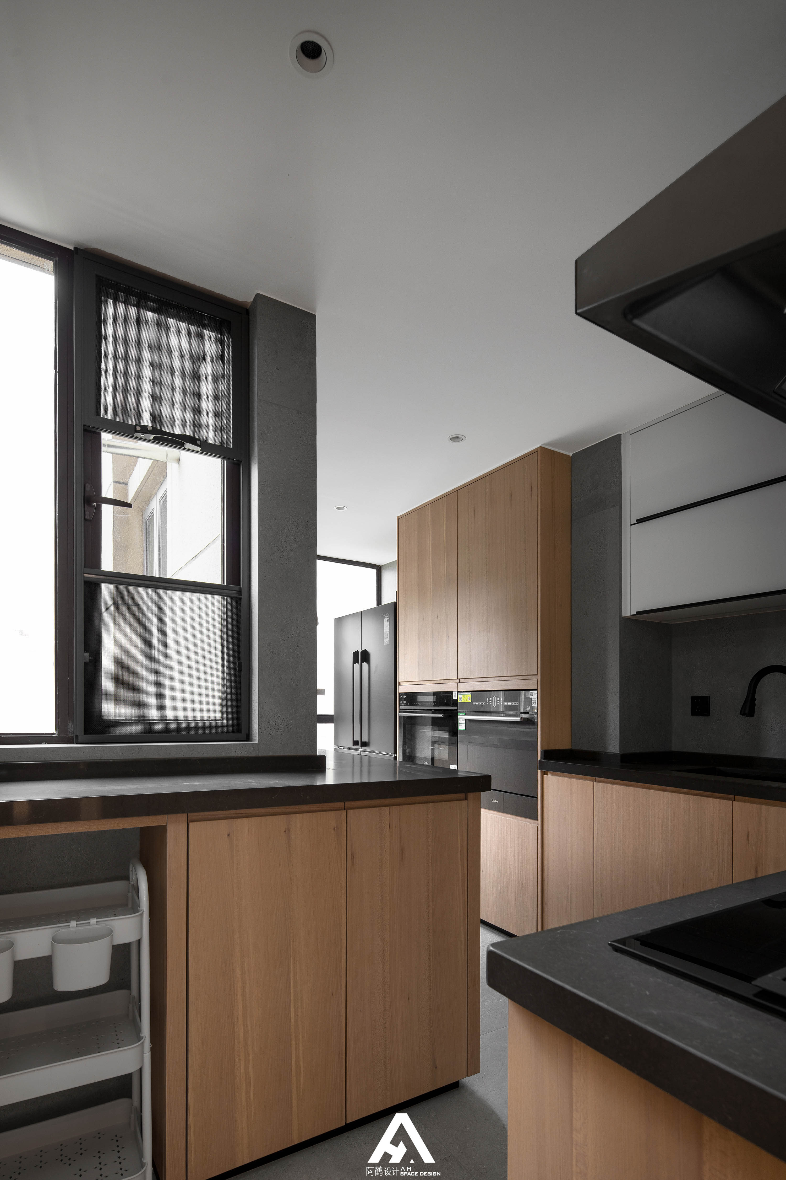

整个厨房的内部框架是泥工现场砌起来 然后定制了门板 这样成本上面可以节约一些 前期的一些电器位置 要提前规划好
