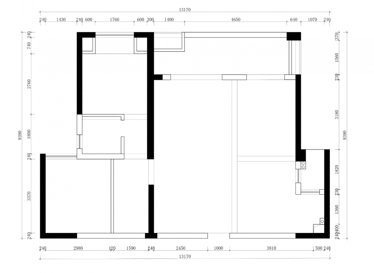

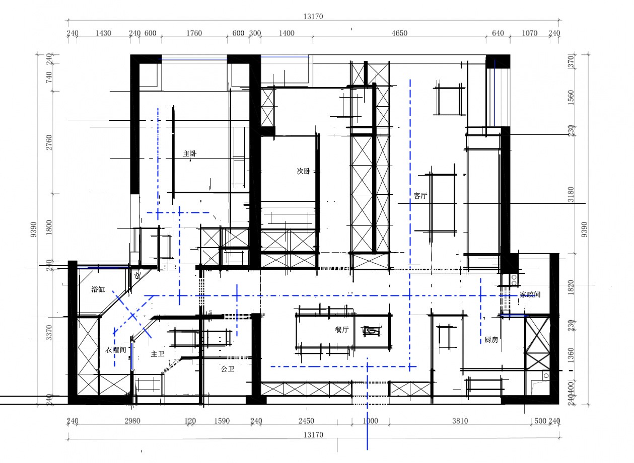

设计需求:1,一家三口人住,只需要2房,现代简约风
                 2,主卫希望有浴缸,公卫可以小一些
                 3,能接受开放式厨房
                 4,晾晒区不需要太大,满足3个人衣服晾晒即可,棉被会拿到天台去
                 5,喜欢客厅大一些,平常经常有朋友来
欢迎大佬们来讨论,目前的方案总感觉少了点什么
平面布局1.pdf
91.87 KB, 下载次数: 197
原始结构图-更改后缀即可.dwg.pdf
96.54 KB, 下载次数: 156

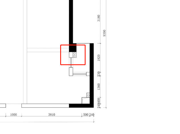

    Jewelryyy 发表于 2022-4-27 12:56
    你好,公卫排污管是在哪个位置,这边做了一下方案想看下是否可行
    这个位置,另外 客厅阳台外面的空间外机井 现场是已经都拆掉了,整栋楼业主统一敲掉了
  • Jewelryyy 2022-4-27 12:56:03
    不知道为什么图片没显示, 就是右侧原有厨房上面的那个窗户旁边2根管那边

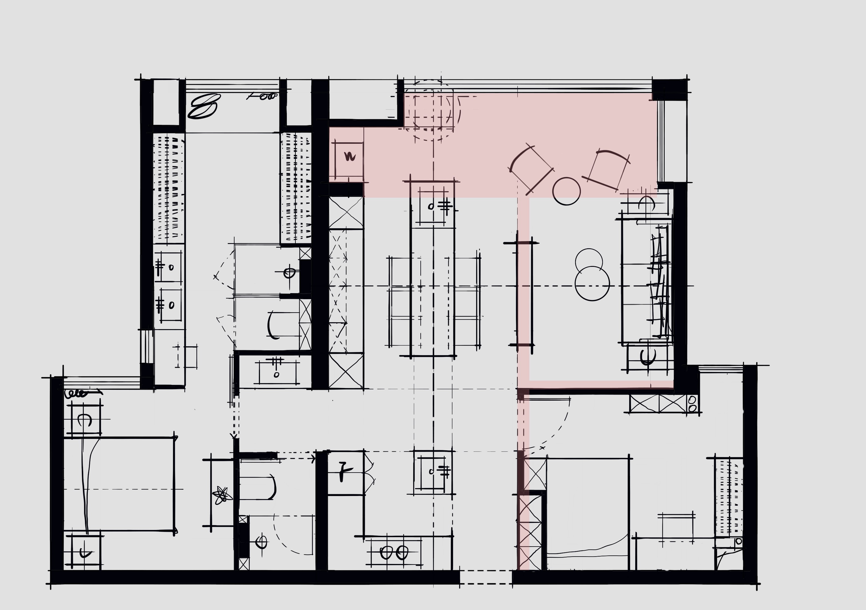

    昕玉玉 发表于 2022-4-26 11:44
    一个小提议就是两个房间完全可以把两个房间都放在南向的。东边的两个合并成一个变成一个套间。阳台区域可以 ...
    感谢提议,这个方案有尝试过了,会出现餐厅较小的情况,或者您这边可以画个草图看看不知道是不是跟我之前想的一样
  • 昕玉玉 2022-4-26 11:44:17
    一个小提议就是两个房间完全可以把两个房间都放在南向的。东边的两个合并成一个变成一个套间。阳台区域可以分一部分出来做儿童房,儿童房卧室的阳台可以做晾晒阳台。而且儿童房晚上去公卫的动线也没那么复杂。两个区域可以互不打扰。客厅区域连接上阳台那块已经足够大,能满足客户的大客厅需求。这样卧室也是很舒服的。
