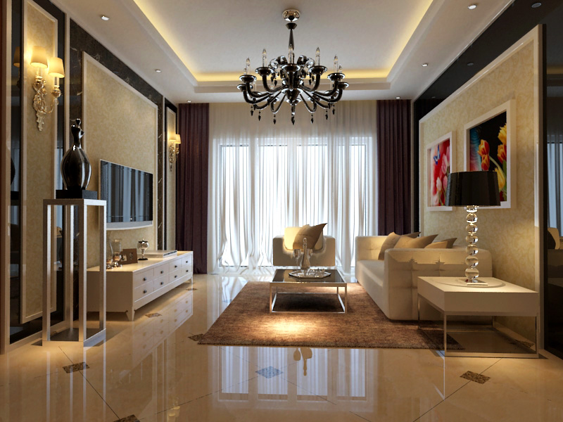

刚接触3D一个多月了,上次也渲过图 觉得自己进步了一点,至少一点点,给点意见 谢咯

  • 438649185 2013-4-12 17:22:47
    很卡通哦  呵呵  床没给材质   灯光各种爆  ,渲染参数给的很低吧  整体很模糊,总之加油吧

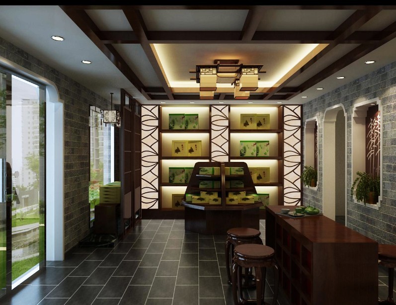

       我学两个多月时候做的是下面这种程度
  • 冬白夏黑 2013-4-12 17:38:50
    提点意见啊,首先床上的被子和枕头你也贴上材质,床的金属感觉没出来,还有VRAY可能设置的参数不对,不真实,地板的UVW给的不对,太长了。把紫色的窗幔给个包裹器要不环境影响太厉害,墙都是紫色的了,不知道你这个图P过没,有点曝光看的不舒服,灯光尽量往暗打,后面PS好处理。
