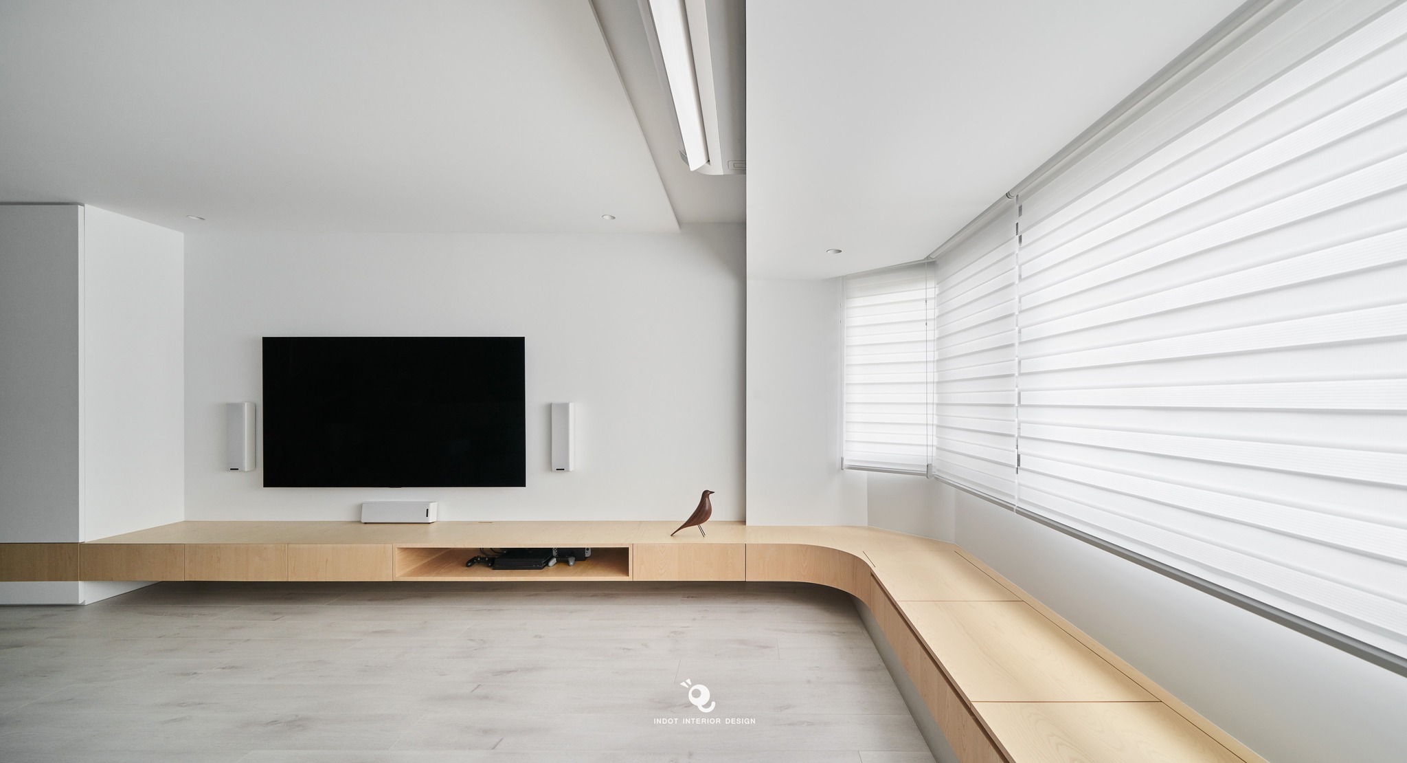

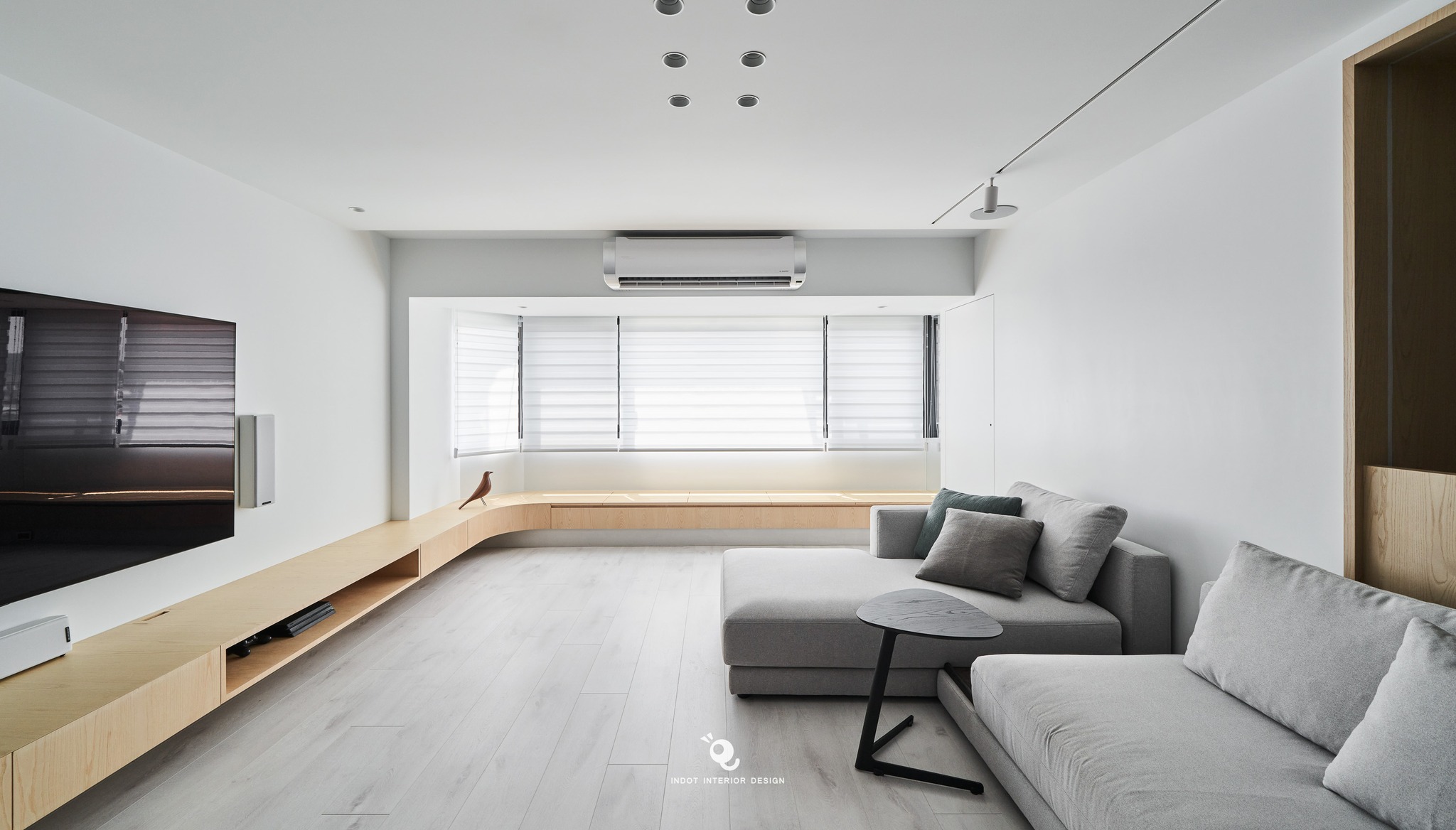

像客厅的收纳空间都集中在电视墙旁柜子
整个天花我们几乎都拉平
除了梁的部分用薄板造型收掉
希望让天花的存在感降到最低
因为简洁所以视觉上就不会觉得压迫
也让整个空间回归到最单纯的状态
希望医生屋主回到家能够真正的放松。
柜体与电视矮柜用穿插的设计手法
延伸到窗边的卧榻再到主卧
形成一种流动感
