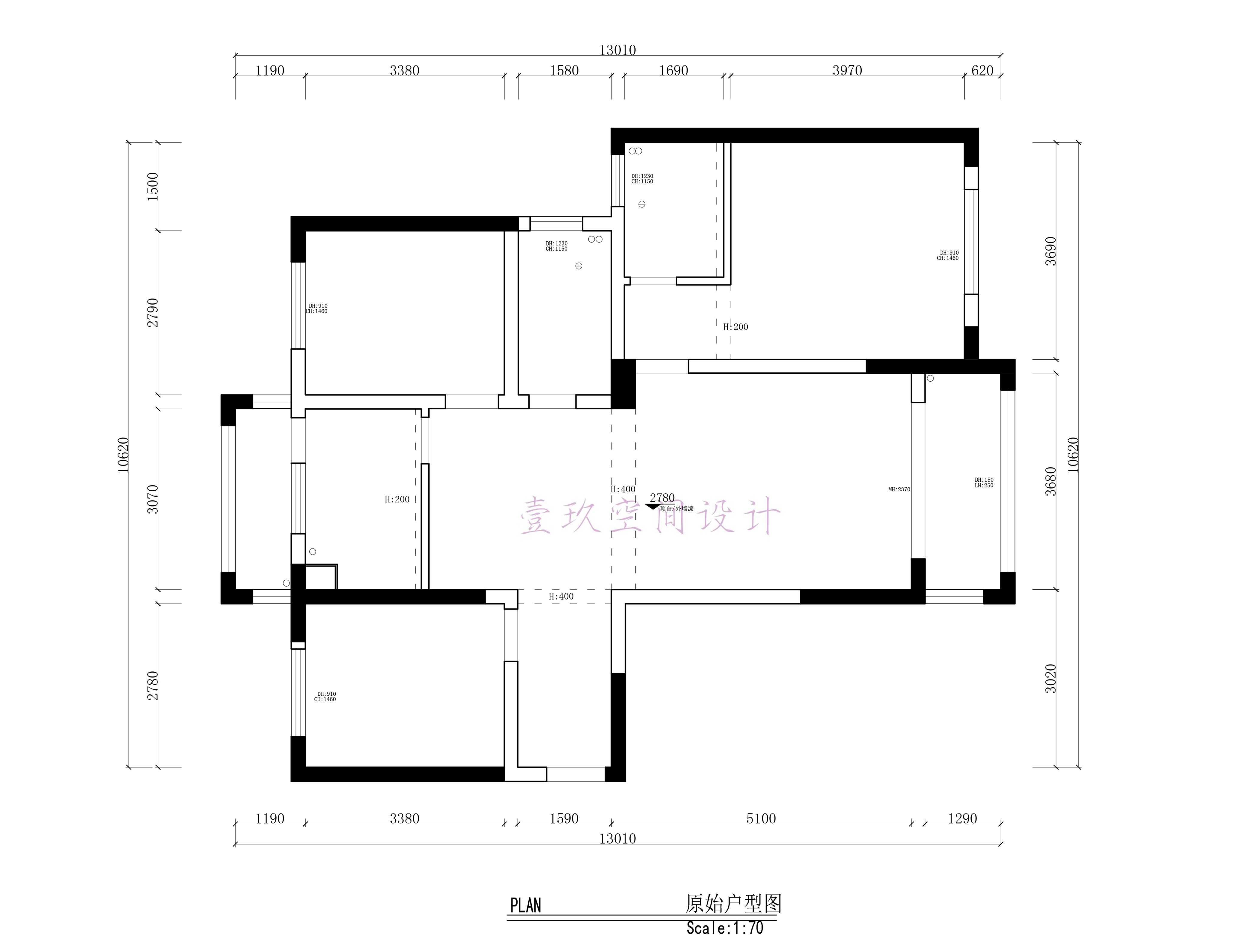

原始户型
原始户型

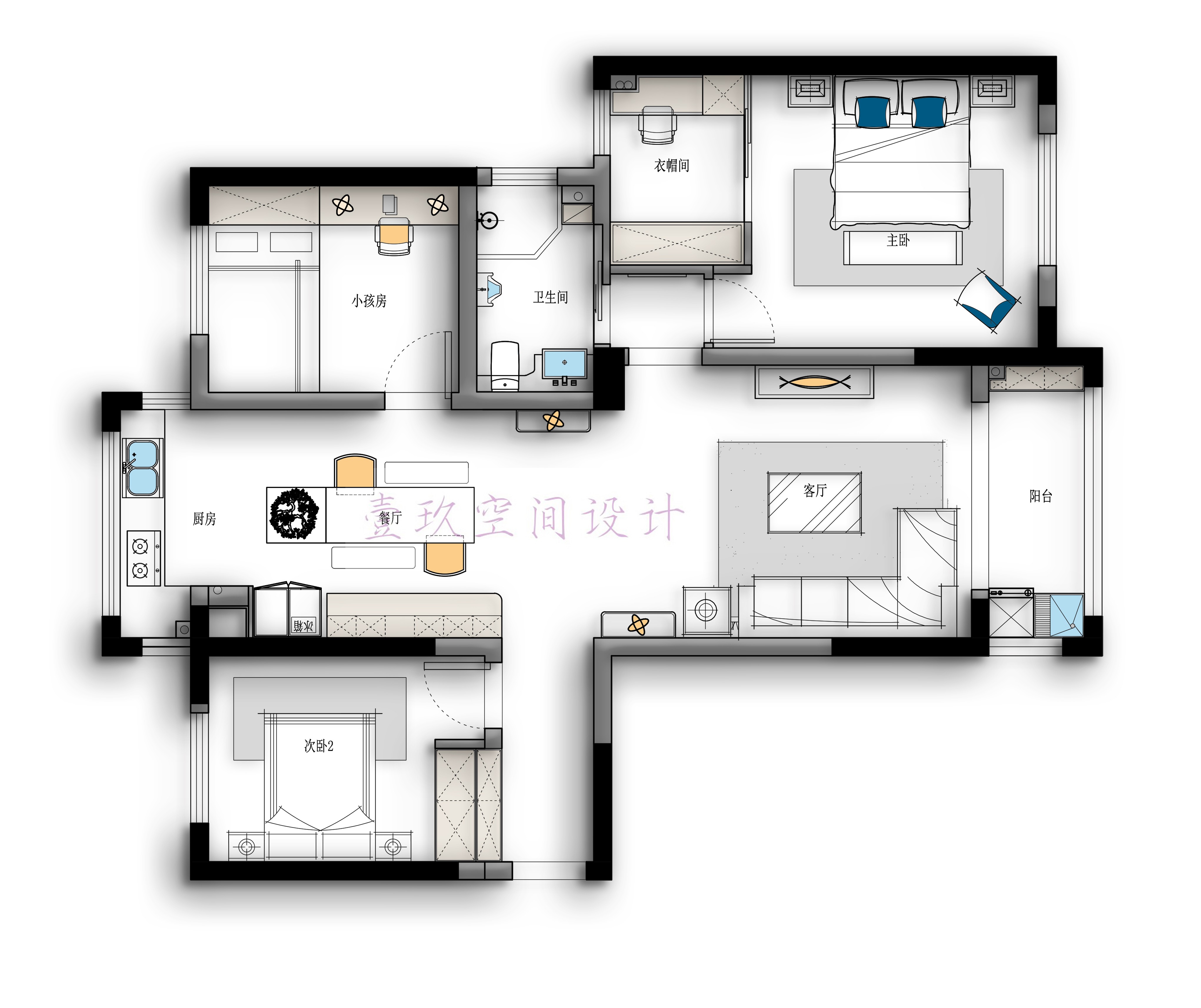

平面规划1
平面规划1

  • HaGou 2022-6-30 09:41:43
    ecology1000 发表于 2022-6-27 09:36
    两个方案都不理想,都有点问题,灶的放置,方案一卫生间门对主卧室门。方案二也是
    门对门我觉得无所谓吧,并不是所有人都忌讳这个问题。而且他这个卫生间不在主卧里,只是从主卧那边进而已。我觉得厨房和卫生间可以优化一下,一个卫生间三个卧室的话还是做一个干区好一点。其他都还好。
  • ecology1000 2022-6-27 09:36:31
  • RQ... 2022-6-26 21:11:37
    丑到被人砍 发表于 2022-6-26 14:22
    第一个方案,三个房间就一个卫生间还在主卧里面,真的好用吗
    我也是这样觉得的,还有就是背靠背的鞋柜加衣柜如果有老人住隔音会不会出现问题
    如果业主对静音环境要求很高的情况,两个柜子中间可以做隔音处理。
  • 丑到被人砍 2022-6-26 14:22:08
