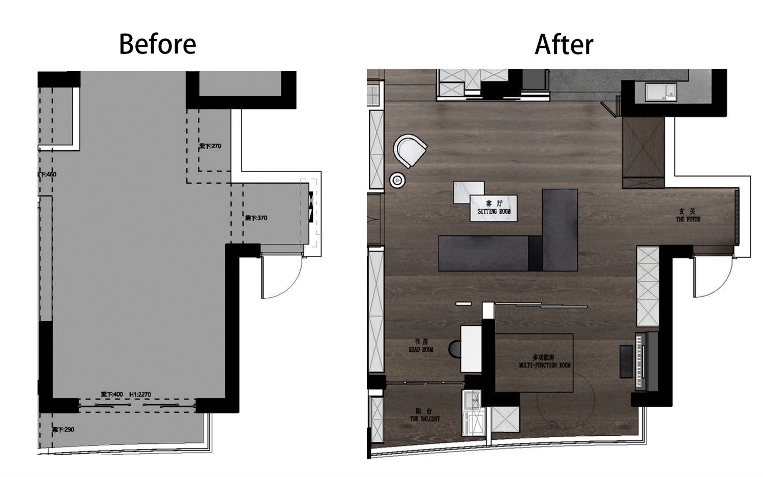

优缺分析: 首先房子属于全明户型,没有采光、通风上的缺陷。唯独就是房顶梁体有点多且低 前房东并没有改动户型,是4房2厅2卫的原始格局 户型虽然没问题,但却有很大的优化空间。 比如现在的餐厅空间,宽度为2.61米,这个开间尺寸是不够的,餐桌+餐椅布置后,人的行走动线就会受阻。 还有就是通往卧室的过道太长,空间面积没有很好被利用。 北面2个房间尺寸也都比较小,客餐厅是纵直型的,那么中间的采光就会有问题。 抛出了那么多问题,接下去就是我们的解决方案 我觉得很多户型都可以参考这个思路
设计方案目的是解决、优化屋主的居住需求 首先委托我们的屋主是夫妻2人,这套房子是他们的婚房。 平时绝大部分时间为2人居住,双方父母偶尔过来 但双方父母同时过来的几率非常低,我们没有为特别小概率的居住需求去牺牲2人的居住感受。 我们设计方案的配置是:2卧室2厅2卫1厨1多功能房 多功能房间在隔断的材质和形式上进行特别设计,不影响采光和通风。如果真的发生极小概率的居住需求,那么也可以应付自如。
餐厅过小解决方案,我们把餐厨两个空间进行了结合 空间利用上大大提高,还增加了餐边收纳的空间(3米通高收纳柜体) 油烟和燃气开通问题上,我们在餐厅和客厅之间增加了一道折叠移门,以此来解决问题。
餐厨空间给你的感受如何? 改动后,餐厨空间:又大又能藏。

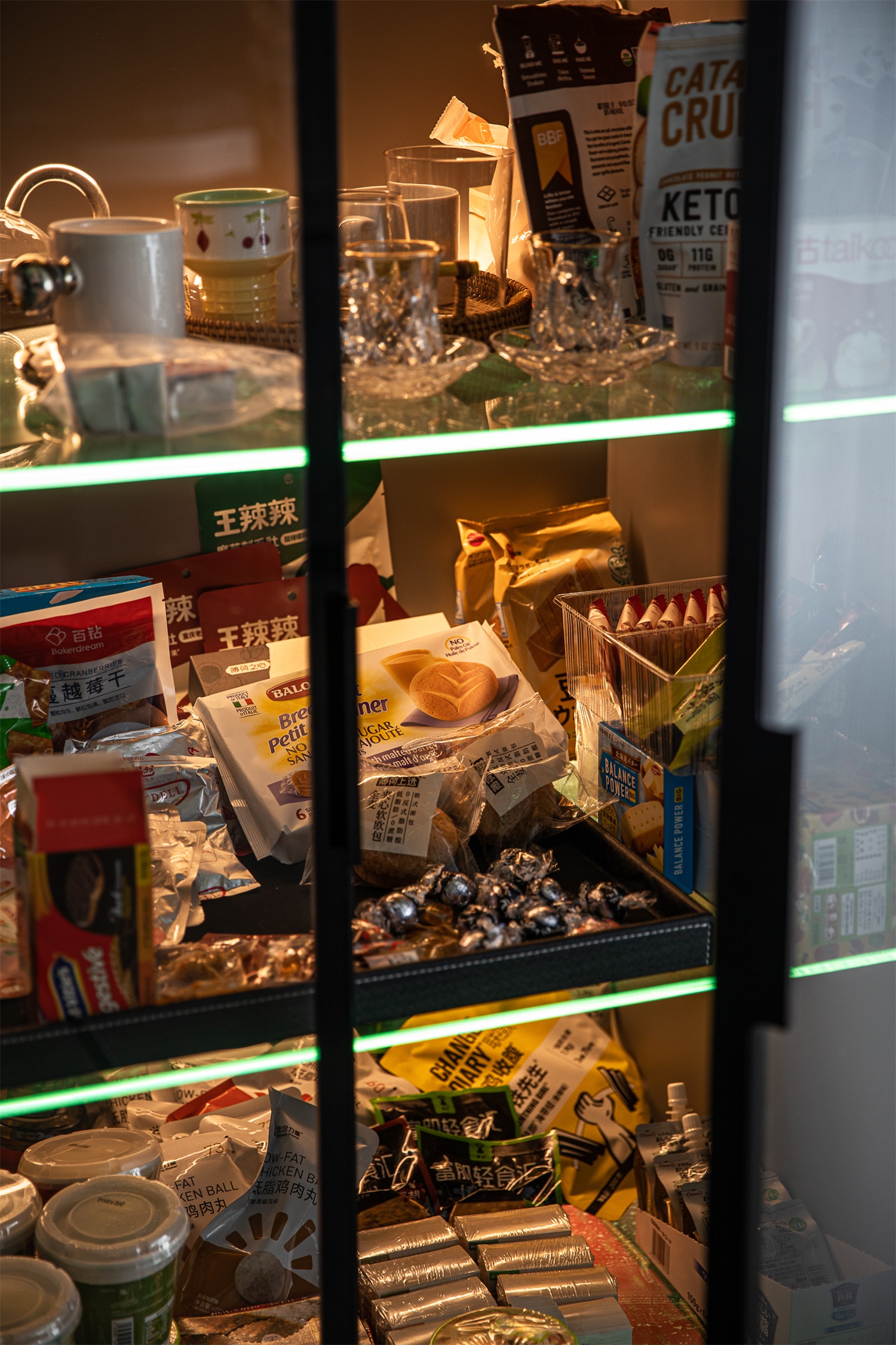

零食柜,喜欢小零食的同学 有拒绝的理由吗?
长条型的客厅其实我是非常不喜的 因为长了,就会显窄了。就算本身并不窄,但视觉上就会产生错觉。 还有就是空间的分割上也会增加难度,简单来说,太长不好处理两边的墙面。 最后就是空间的浪费,沙发不会随着你的厅长而去加长,那么肯定会有一块区域空出来。 然后,我们把客厅横置了。 纵向变成了横向,当然也融合了2个房间 普通客厅 客厅PLUS 满足屋主希望通透空间的诉求 满足屋主巨屏观影需求 满足屋主客厅、多功能房间运动、休闲的需求 满足屋主更多储纳的需求 弱化了层高、梁体的问题 增大了采光面有了更好采光和通风的需求 多功能房即是客厅的一部分,关起门又是独立的一部分 满足更多生活场景的需求 这个方案也让我们在多家设计公司脱颖而出的取胜关键 下面欣赏一下我们客厅实景照片

吊顶造型就是弱化梁体的存在 并不是为了凹造型 设计的目的,就是为了解决实际问题。 过道浪费问题的解决
把原先过道空间一部分划到了客厅 一部分给了主卧衣帽间区域
翻出了我们开工当天现场的照片 原户型的过道就只是过道
一部分使用在这里
一部分给到衣帽间
