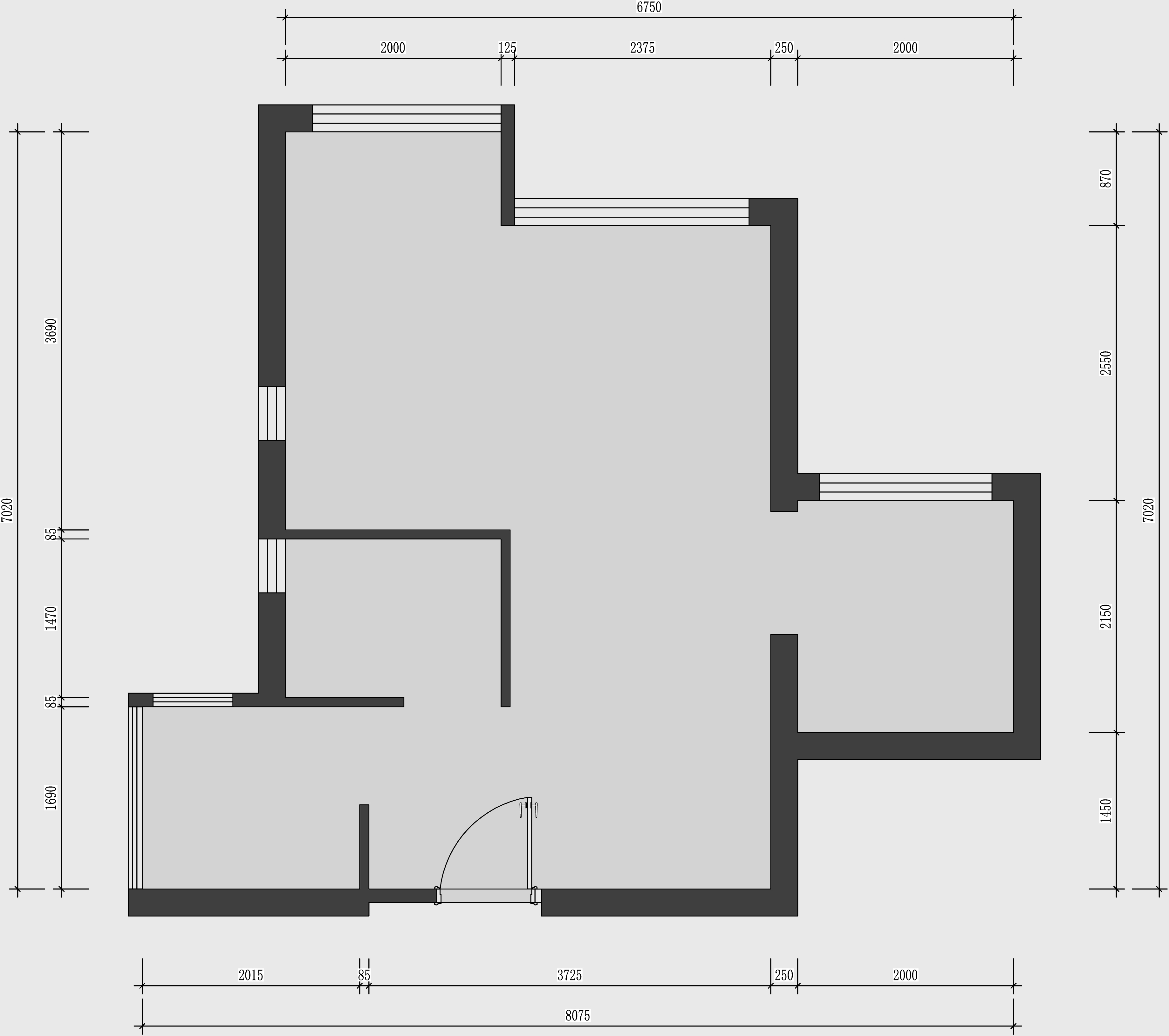

香港36平小户型三房,求大佬指点
2022-7-9/ 户型方案/ 户型交流/ 只看大图 阅读模式
业主要求一个主人房,两个小孩房。求大佬指点

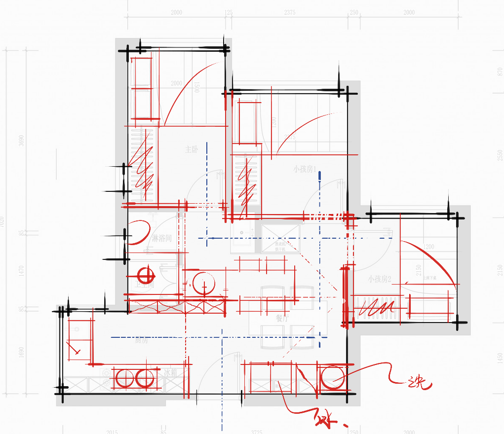

  • 36Jaden 2022-7-15 17:23:06
    36Jaden 发表于 2022-7-15 17:17
    可以看看这个,搭个二层的 :https://mp.weixin.qq.com/s?__biz=MzU3OTUyNzQ5NQ==&mid=2247849190&idx=1&sn ...
    试试把原主卧改成两间房,
    小孩房2改大,变主卧,
    小孩房1变客厅

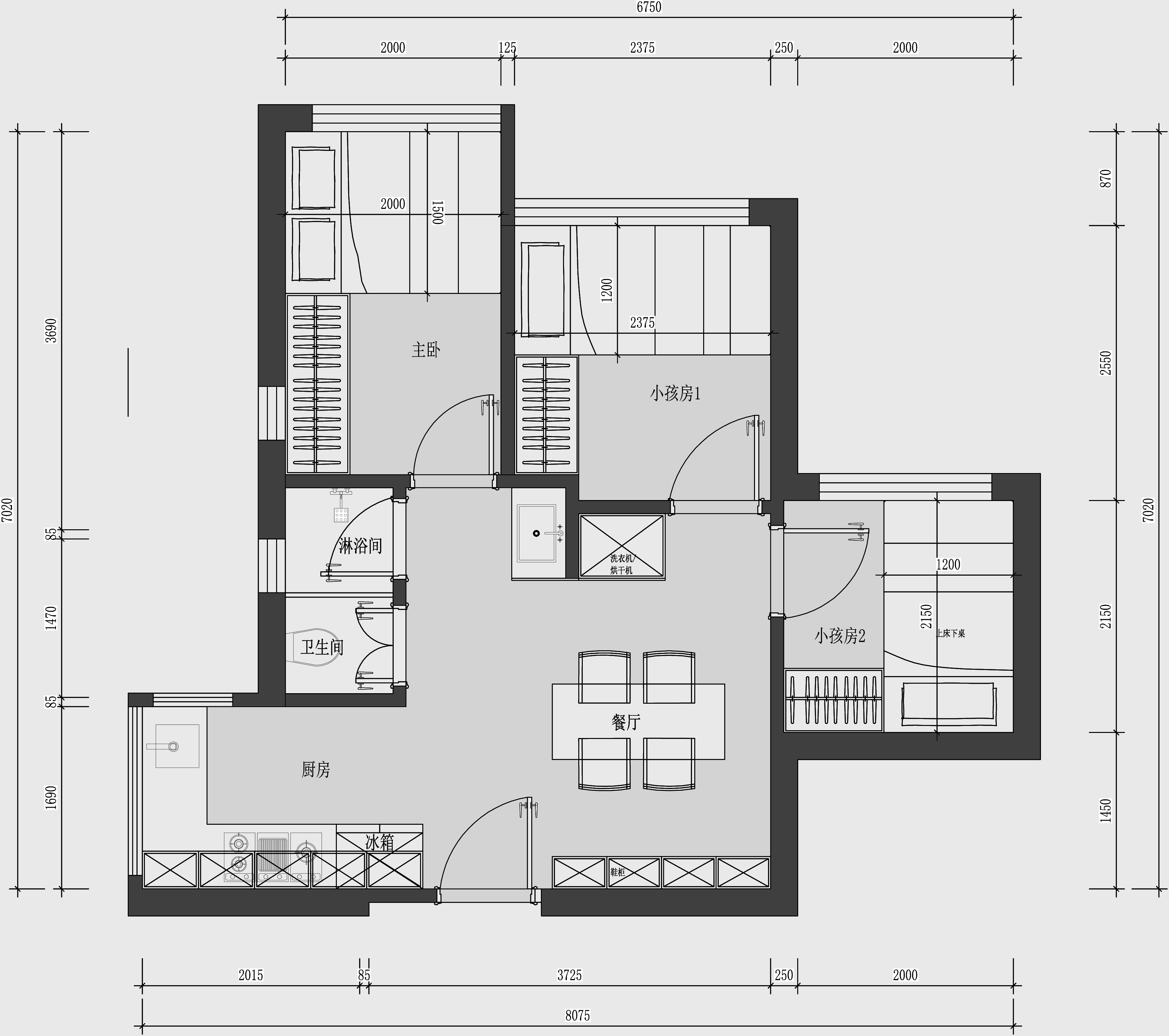

  • zhang3775 2022-7-10 10:56:35
    好奇香港36平方要多少钱,寸土寸金吧
    大佬改的好厉害,求问马桶那个地方的门是移门还是平开门?怎么进入淋浴房?从马桶那边进入嘛?会不会挡?
    中间那条7字形的如果是剪力墙就不能这样改了
    谢谢大佬!
    香港十万一平 具体价格不清楚了
    6666666666666666666666赞
    改的好
