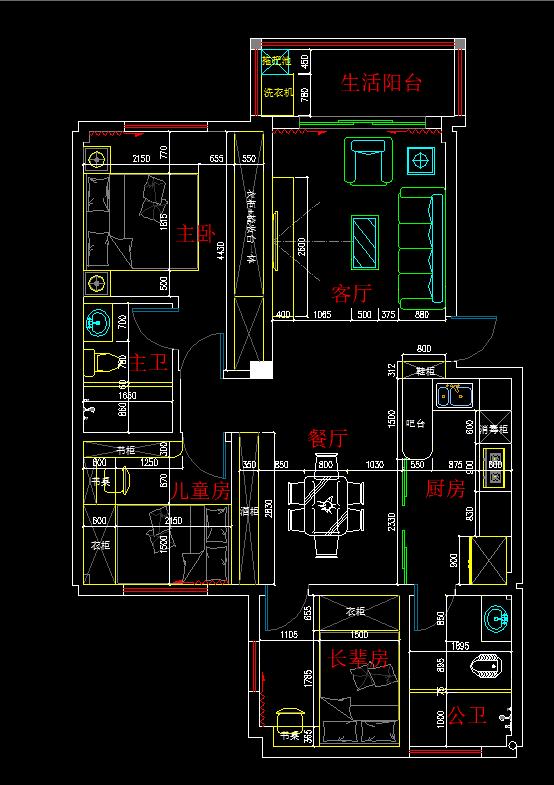

一个小孩上学,有时三代人住,优先级:1、三室,采光,2、两卫或干湿分离,3、两厅

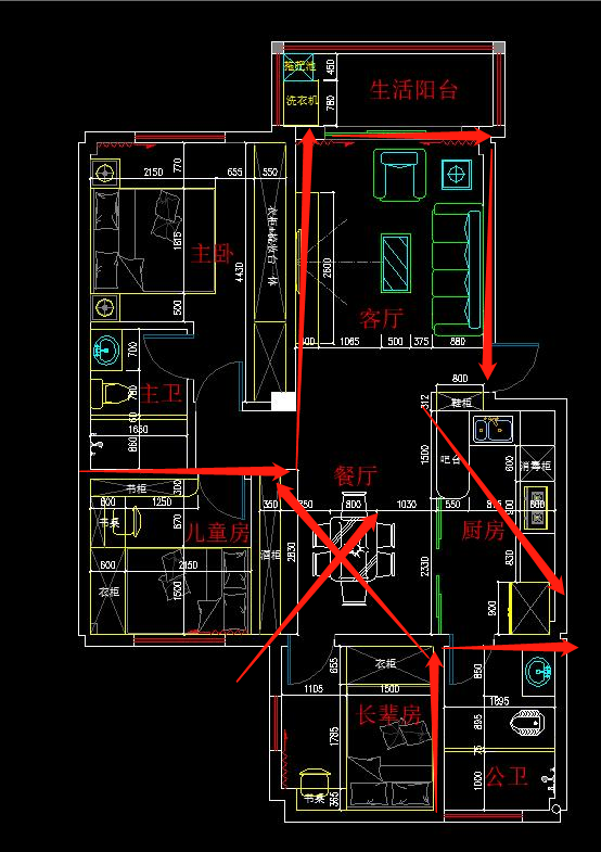

  • Lcarus 2022-7-30 11:16:17
    Lcarus 发表于 2022-7-30 11:05
    做了一个,不知道卫生间和厨房的墙能不能拆
    鞋柜厚度是不够放成年男性的鞋的,如果后期要换门的时候看看能不能把门移过去10公分,这样柜子可以做到350深
  • Lcarus 2022-7-30 11:16:01
  • Lcarus 2022-7-30 11:05:33
  • Lcarus 2022-7-30 11:03:08
    C1F 发表于 2022-7-29 18:02
    客厅房间就一根柱子。自己家反而没思路了。
    file:///E:/Users/Administrator/Desktop/%E5%BE%AE%E4%BF%A1%E5%9B%BE%E7%89%87_20220730110245.jpg
    C1F
    这是在你电脑上的吧?
    C1F
    大神,你这打不开啊?
    复制链接到游览器看看
  • C1F 2022-7-29 18:02:35
    [attachimg]9799505[/attachimg]
