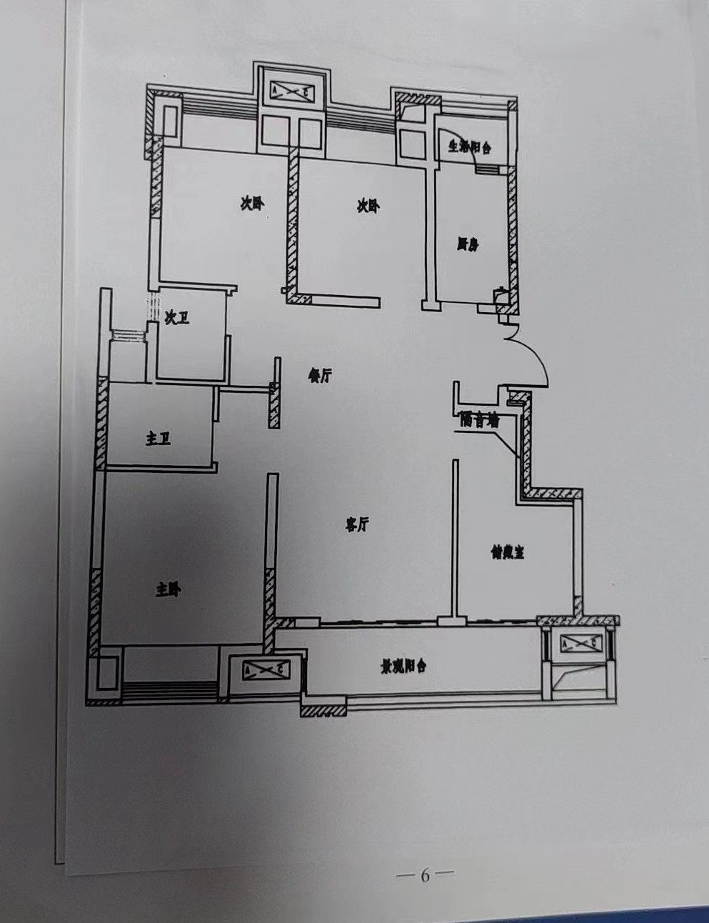

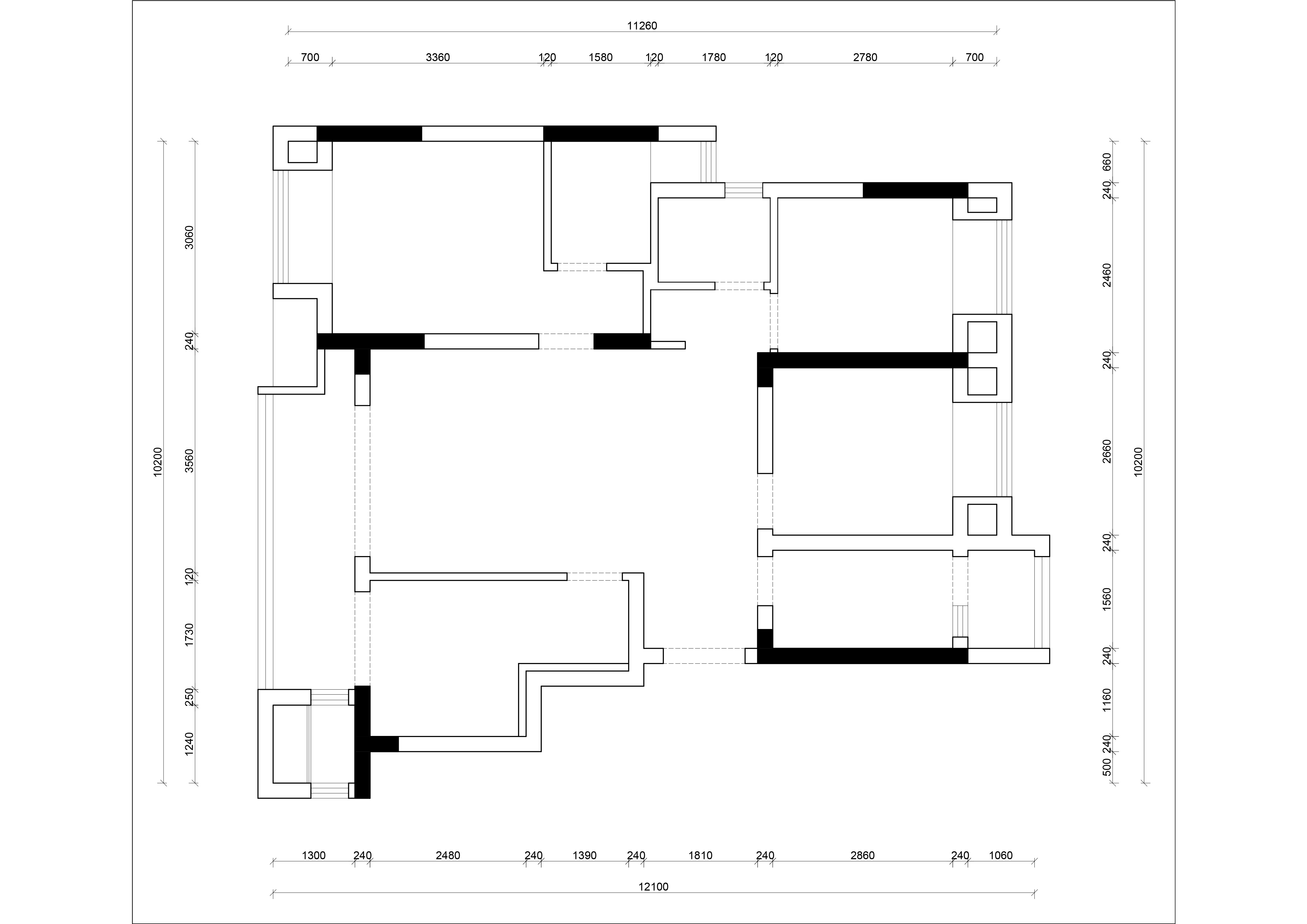

36fed045fe17ae157f4392a50b2cef5.jpg d670d986c82f01aed27bbf390931068.jpg 原始户型:没去过现场(人犟,不听建议)
放出来的原始尺寸图,后续方案拆除了隔音墙增加室内面积,外侧应该是电梯,客房不常使用。

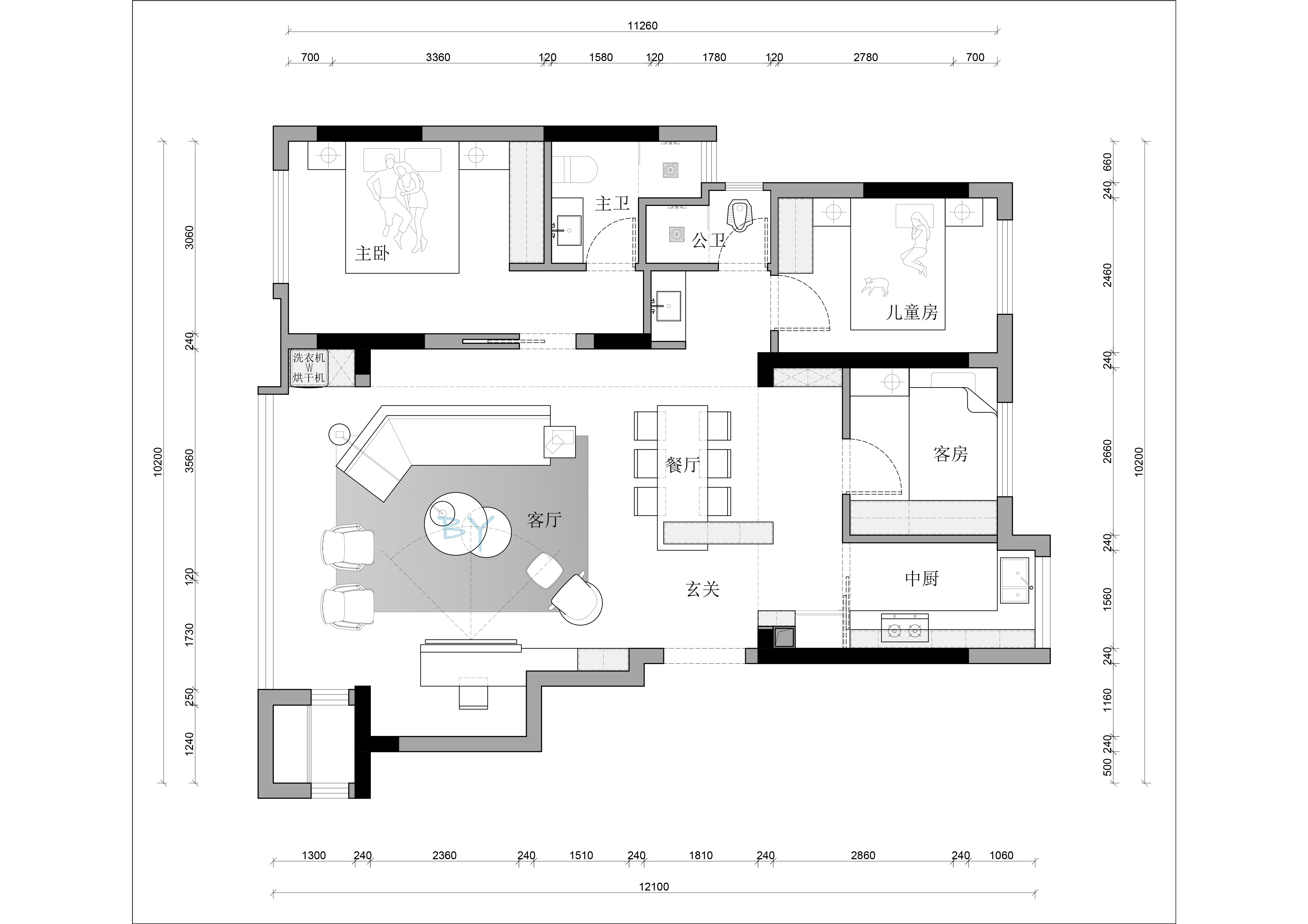

方案一:更改主卧、客房开门位置,确保背景墙以及电视墙的完整性。鞋帽间墙体错位处理增加储物量。餐厨一体设计增加操作台面南北通透。台盆外置避免入户正对卫生间。

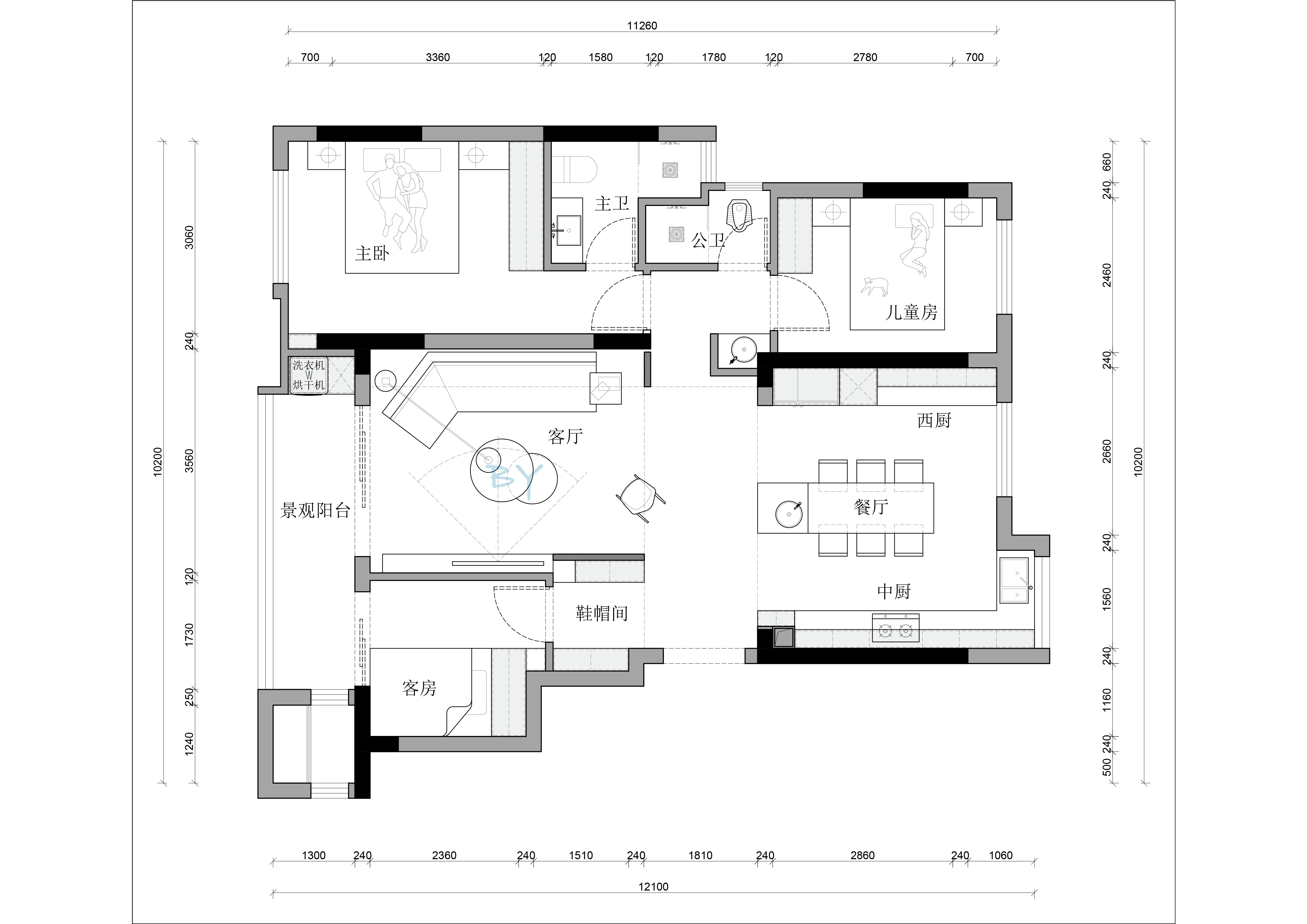

方案二:设立入户玄关避免直对餐厅卫生间,以餐桌为中心形成洄游动线。拆除原有储物间与客厅连通更加大气,同时增加了书桌的功能。缺点:厨房略显小气,晾晒问题得考虑,做隐形晾衣架也避免不了晾晒的时候在客厅就能直接看见衣物。
