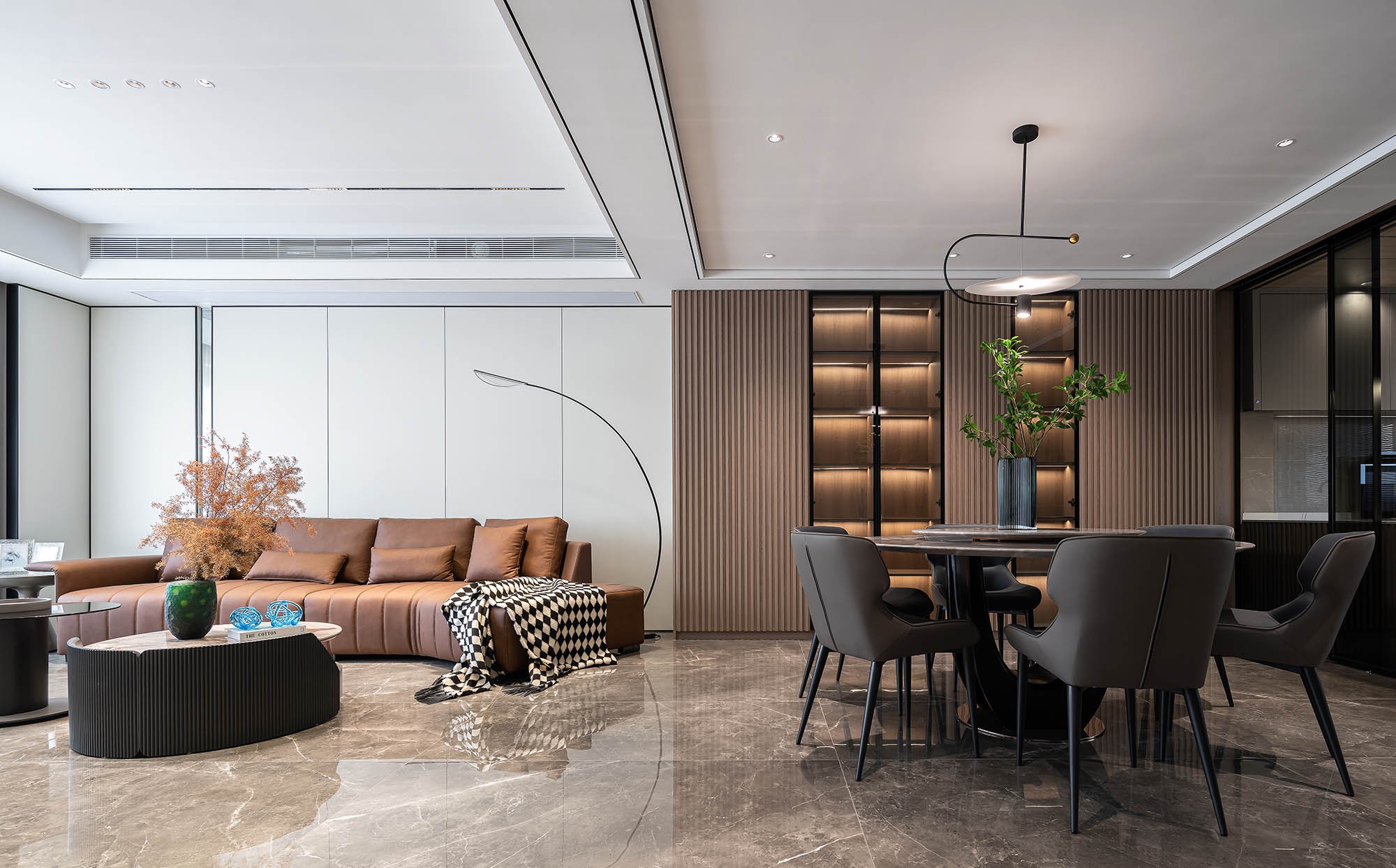

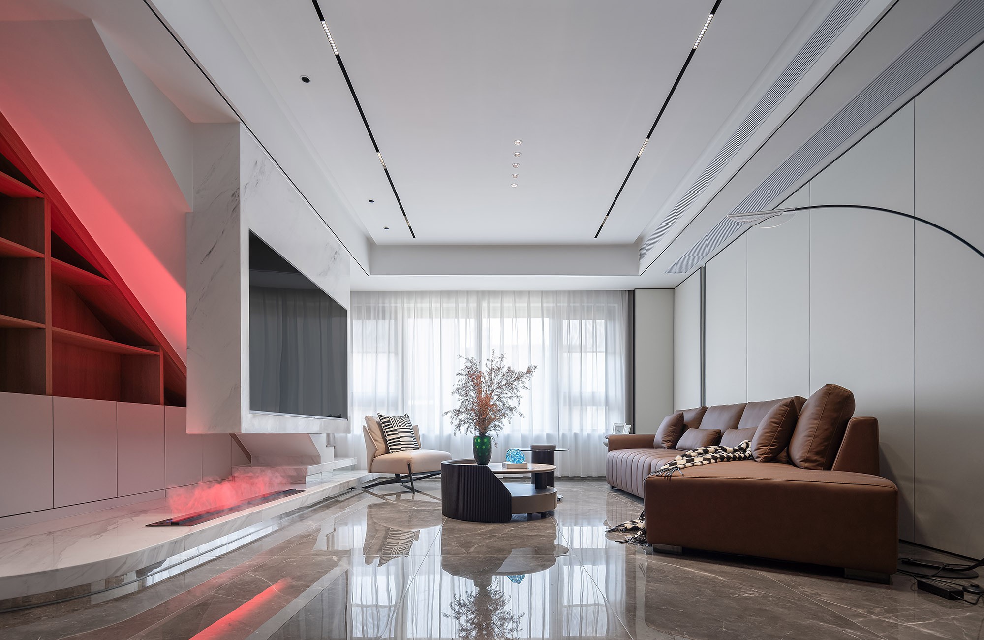

原本客厅空间被压缩得很小,为了解决进深足够但宽度不足的问题,彰显出别墅客厅应有的“气势”,我们选用了白色作为主基调,放大整体空间的视觉效果。采用无主灯设计,多用线性光源、反射光源、磁吸轨道灯,让空间层次分明。
悬挑式的电视背景与楼梯结合,加上壁炉,美感十足。从照片上可以看出,给电视预留的尺寸几乎做到了严丝合缝,只有1公分不到的缝隙,这对工艺的要求非常高。选材也很重要,考虑到悬挂电视墙的承重问题,看似是石材质地,其实是用的是艺术涂料,有部分纹理是设计师亲自画上去的。
其实我们每个人或多或少都有点颜控,喜欢自己的家能好看到随手一拍都是美美的,但是居住其中,被鸡毛蒜皮的日常填满了就会知道舒适性更重要!所以设计非常注重呵护坐躺的感受,也安排了很多隐形的收纳空间,让空间看上去更整洁有序。
厨房采用半开放式设计,顶面用木纹色的蜂窝大板装饰给人不一样的另类感。大型单槽水槽、岩板台面、双开门冰箱、蒸烤箱、洗碗机的位置都讲究合理,为了增加上柜的收纳空间、利用好唯一一面完整的墙,灶台选用的集成灶。
在照片中并未体现的位置,我们还为屋主设计了循环水系统、中央净水系统、软水系统以及地暖系统,水吧台上还布置了电磁炉和小水槽,吊柜下方也设置了感应式的灯光,细节满满,生活中就会感到妥帖和便捷了。
餐厅是经典的岩板餐桌配合皮质座椅,圆桌可容纳8人,满足全部家庭成员需要的同时,偶尔有朋友客人一起用餐也不会觉得很拥挤,餐桌旁边的格栅板餐边柜也非常美观,玻璃柜门里隐隐约约的灯光使整个空间非常有质感。

楼梯的第一二两踏,我们做了艺术化处理,第一步直接与电视地台结合形成一个整体,并嵌入雾化壁炉,营造出很好的空间氛围。一二两踏都是石材表面,而到了第三步以后改用木制楼梯。结合灯光和镜面反射,形成悬浮的效果,实地效果非常的“哇塞”。
