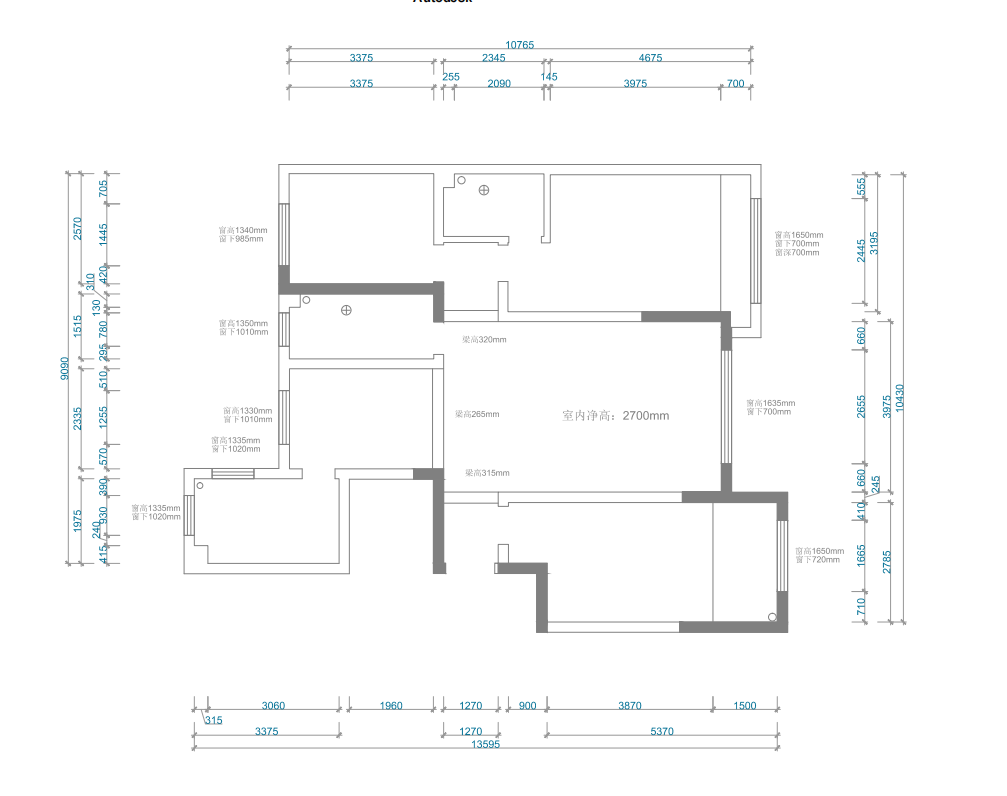

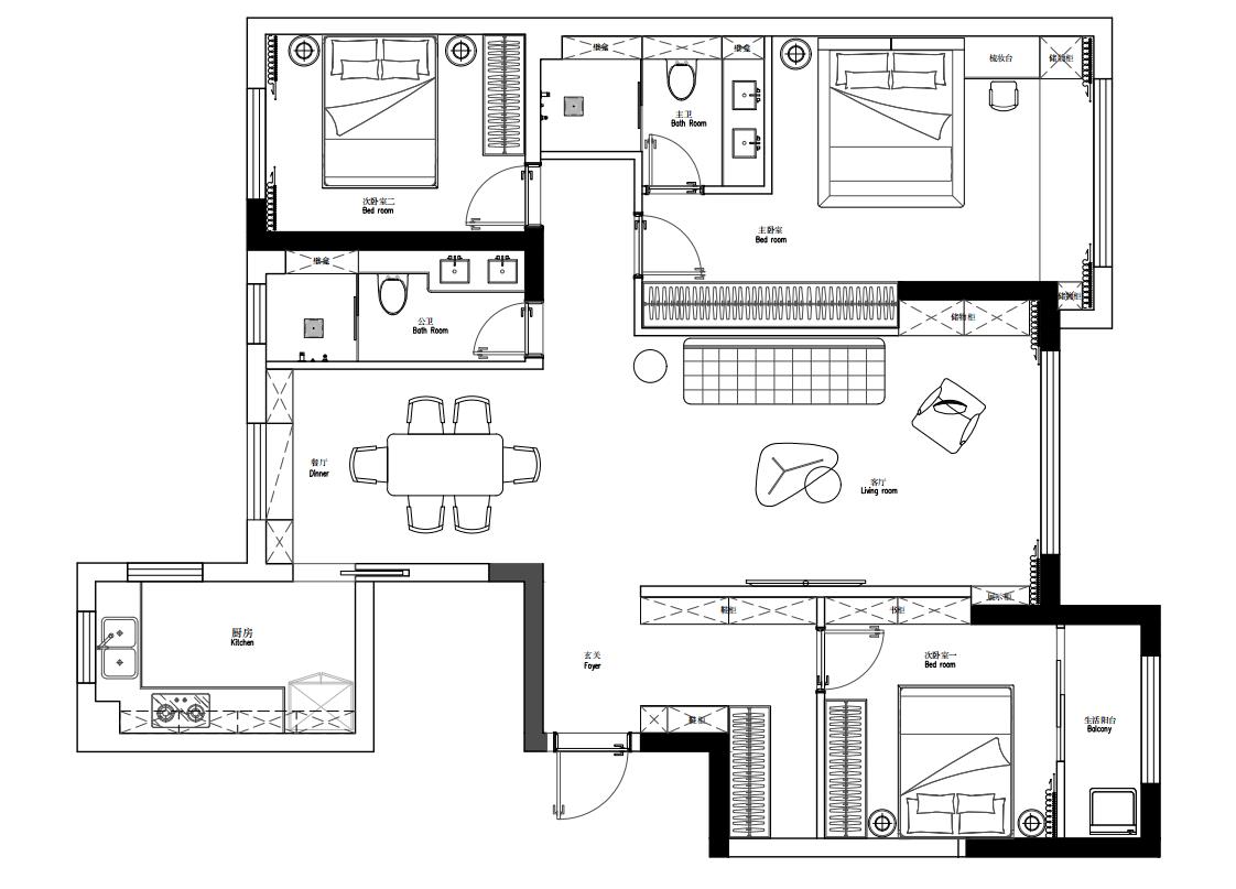

最近遇到瓶颈了,实在没有好想法,大神给出出主意。如平面图,三居室的小房子,建筑面积127平,想做一下户型优化,可以砸掉一个卧室,或者非承重墙全砸,尽量保留三个卧室,要求如下1,进门门口想要鞋柜或者衣帽柜2,冰箱不想放厨房3,主卧不要卫生间4,客餐厅至少一组储物柜

  • 小李驾到 2022-9-20 15:31:52
    yihibo5205 发表于 2022-9-20 09:31
    这一稿确实是目前看到改动最大的,十分感谢大神费心了。基本会考虑这个布局,阅读区那里想沙发短一些 加 ...
    我的想法是将书桌放置在了阳台位置,将原本的只具有晾晒功能阳台向内扩充,一方面满足的外侧的整体性,同时将阳台的功能多元化,洗衣机搭配烘干机的做法可以解决晾晒衣物时的美观性。这样可以释放出另一侧的空间,作为书写区。

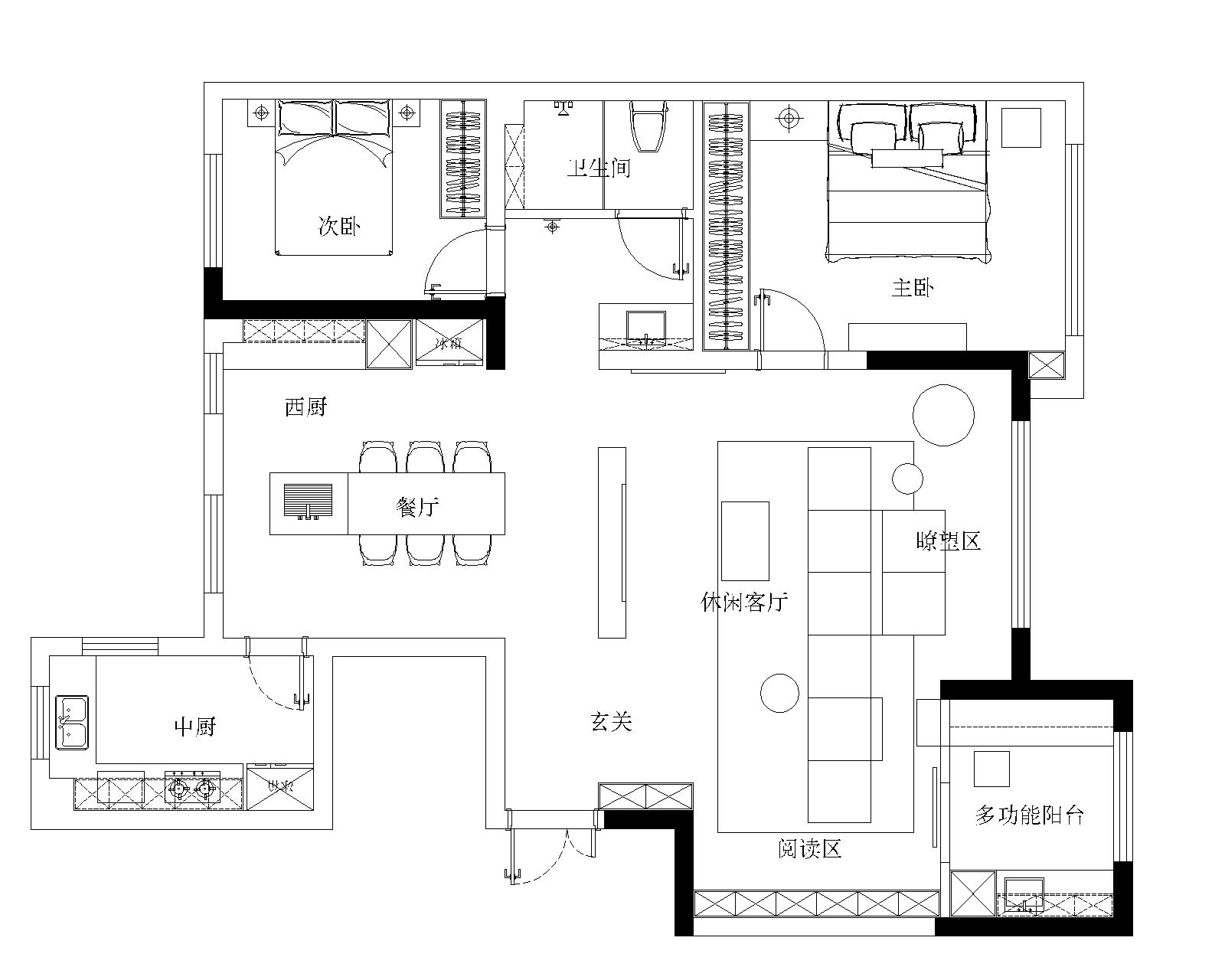

  • yihibo5205 2022-9-20 09:31:53
    小李驾到 发表于 2022-9-19 16:14
    做了一稿改动较大的,拆除了一间卧室,但是在扩大空间的同时增加了一个阅读区,由于不希望主卧室要卫生间和 ...
    这一稿确实是目前看到改动最大的,十分感谢大神费心了。基本会考虑这个布局,阅读区那里想沙发短一些 加个书桌
  • 小李驾到 2022-9-19 16:19:32
    这一稿建立在拆除一件卧室的前提下形成,若要必须保留三室,空间趣味性会少一些。我建议不是必要情况下,寸土寸金的房子,还是尽量让自己的生活更有仪式感。
  • 小李驾到 2022-9-19 16:14:30
    做了一稿改动较大的,拆除了一间卧室,但是在扩大空间的同时增加了一个阅读区,由于不希望主卧室要卫生间和餐厅格局空间小的问题结合后,去掉了原本的客卫,将空间借给餐厅,进而形成了西厨区,且餐厅在扩充到六人桌的同时仍有充裕的空间。

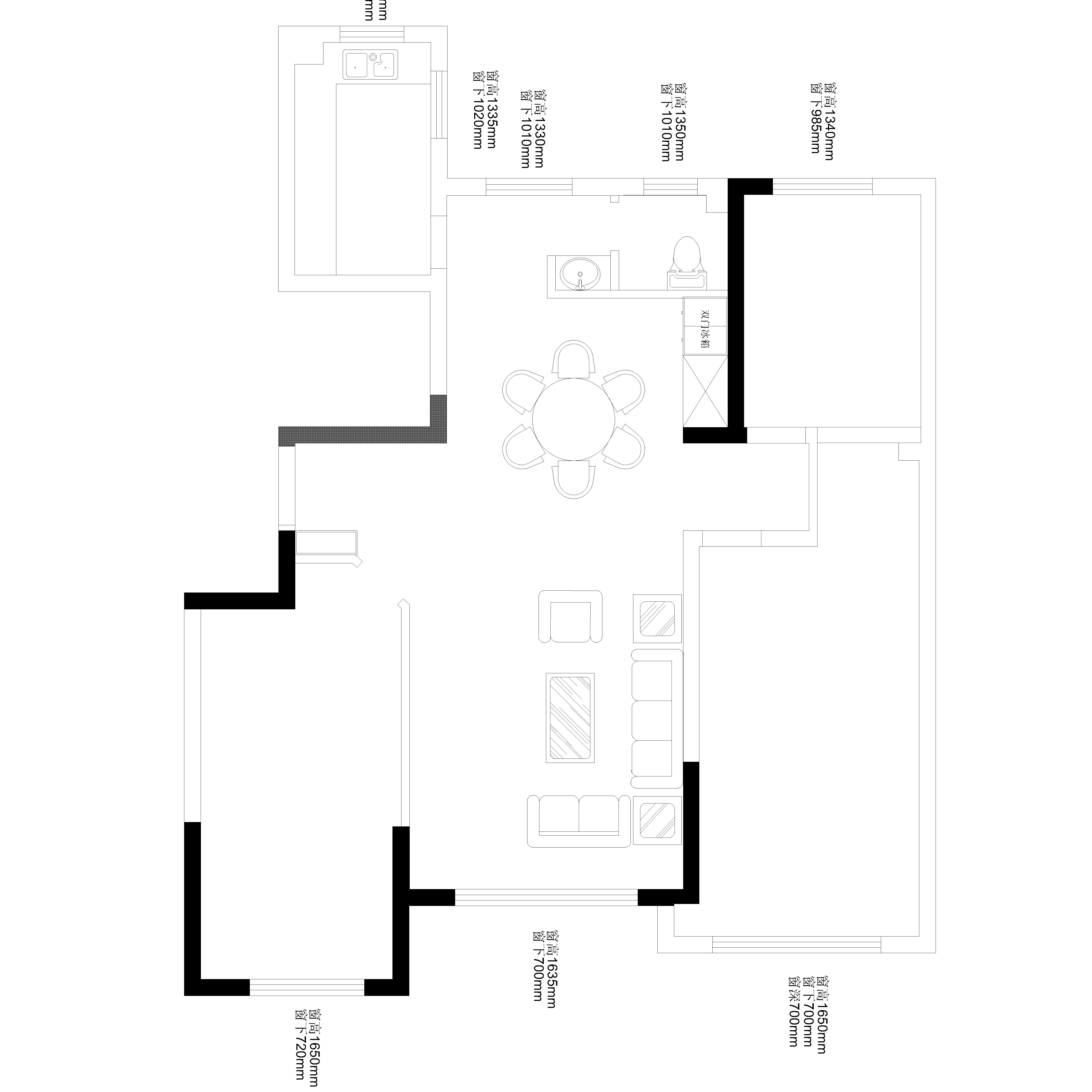

  • 563871161 2022-9-17 15:29:03
    你的餐厅不大吧,既然想大改,可以玩下,给点思路,不一定是最好的。随意画下客餐厅的。餐厅这样大了,入户玄关大了,也有鞋柜了。矮柜就可以了。至于客厅其他的柜子,看设计吧,哪边都能放,没有最优解,但是建议电视背景墙。卫生间也不对着客厅了。好与不好。自己考虑。卧室懒得去想

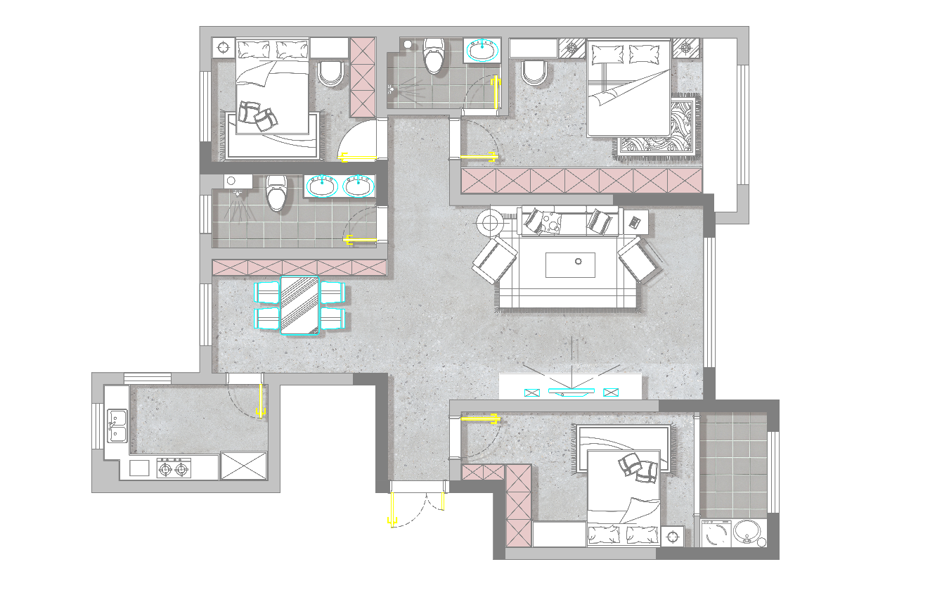

  • lddttt 2022-9-15 18:12:01
    主卧衣物收纳功能可以实现,为何不保留主卫呢?厨房能够放下冰箱为何不放呢?希望对你有帮助~
    感谢

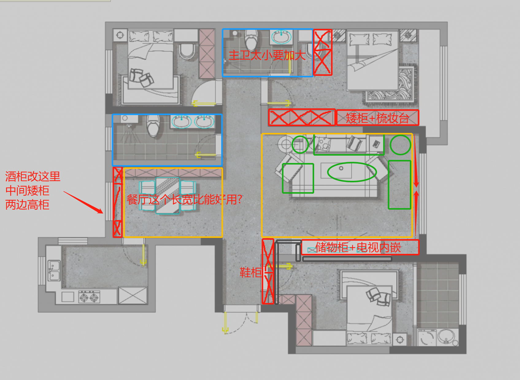

  • yihibo5205 2022-9-14 17:45:04
    L沐雨 发表于 2022-9-14 15:06
    冰箱建议还是放厨房,放外边不太美观,主卫如果要取消的话,自己随便改个衣帽间或者储物间就完事了
    先感谢了南次卧那开门肯定会影响电视墙,我想看看有没有大改的方案
  • L沐雨 2022-9-14 15:06:52
