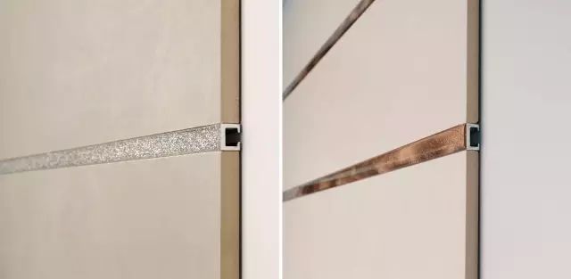

收口,是装饰施工中相同材料或不同材料的相接处的装饰处理,是装饰设计中最能体现细节美的地方,许多经典案例之所以耐人寻味,与收口细节的精妙处理有很大关系。设计师不懂收口设计,就如同医生不懂包扎,不但会露出伤口,边角收到损伤,还会影响美观。 790e4b1d64a744e890c3d75443e9409f.jpeg

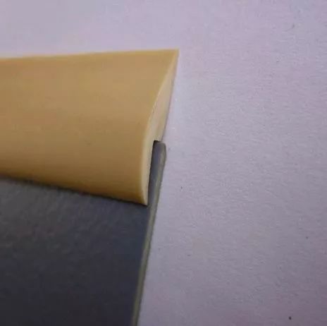

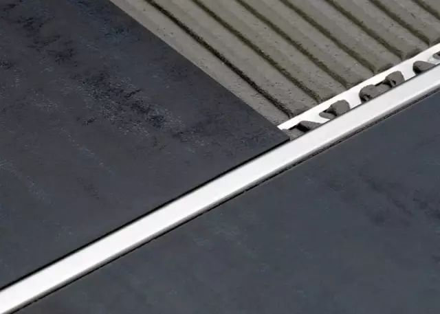

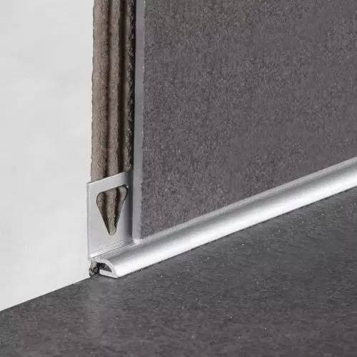

3、墙面与地面

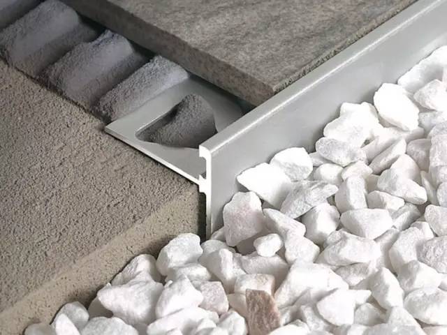

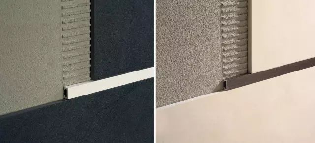

在卫生间墙地砖的铺贴上,我们通常采取“墙压地”的做法,因为缝隙小,美观的同时防水效果也好。而收边条不仅兼备这些优点,也让空间品质感瞬间得以提升。

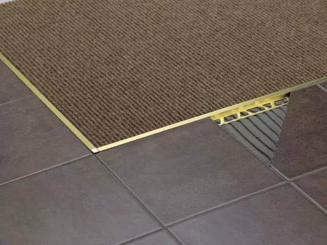

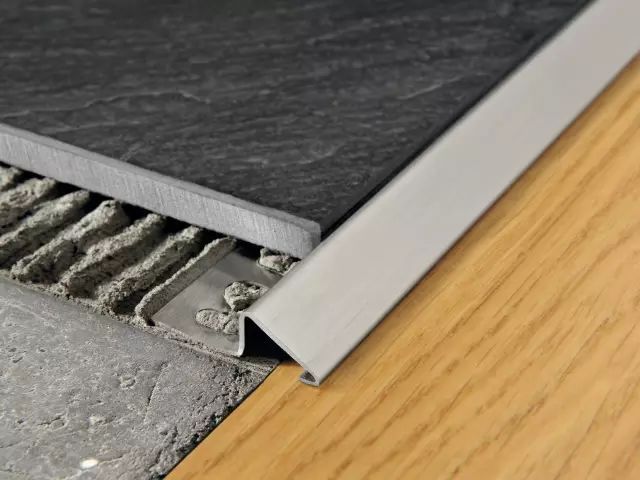

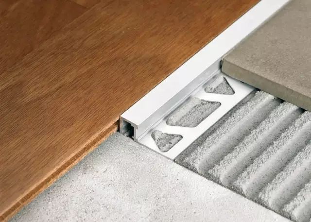

不同材质的衔接
地砖与地毯的衔接

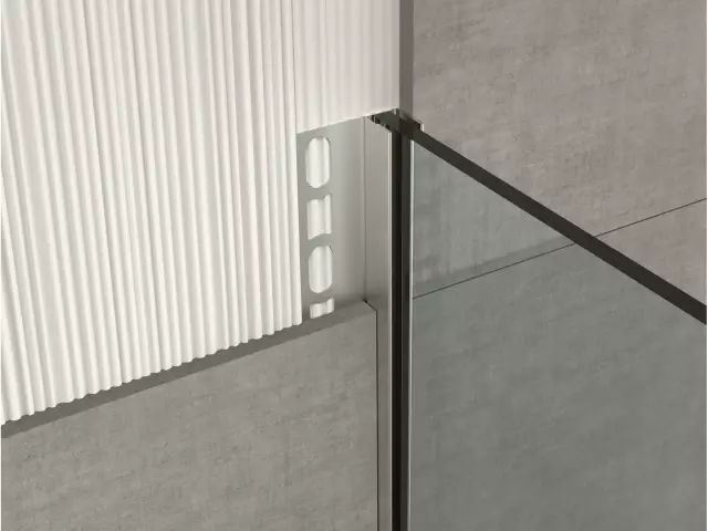

墙砖与玻璃隔断的衔接

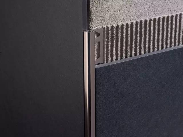

铝制收边条

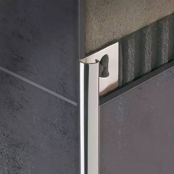

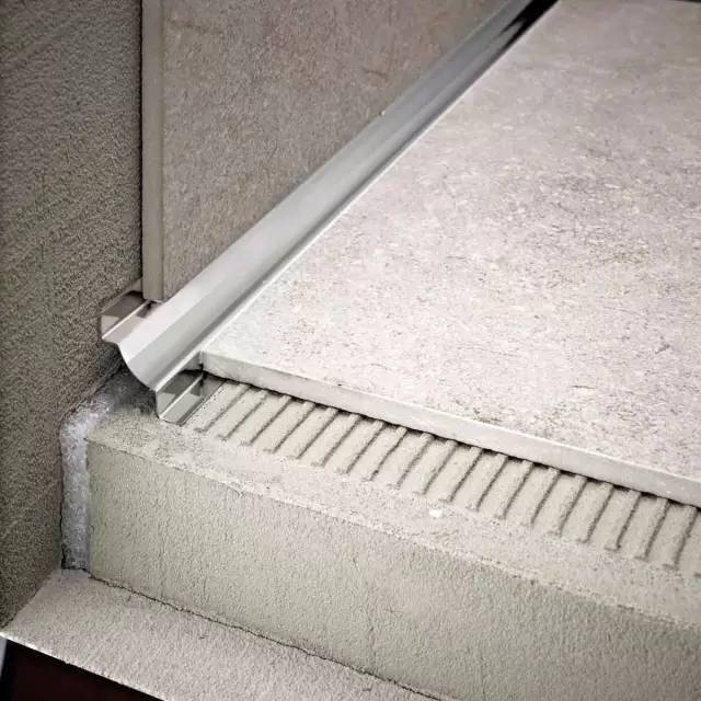

阴角与阳角的收口

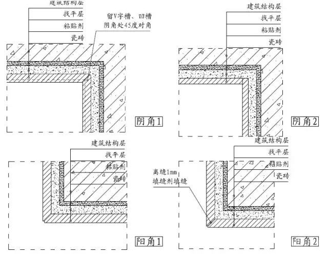

砖在阴角阳角收口时,通常采取45°角对拼的方式。这样不仅容易崩边、开裂,还存在一定的安全隐患。而圆润的金属收边条不仅增强了装饰效果,也一并消除了这些问题

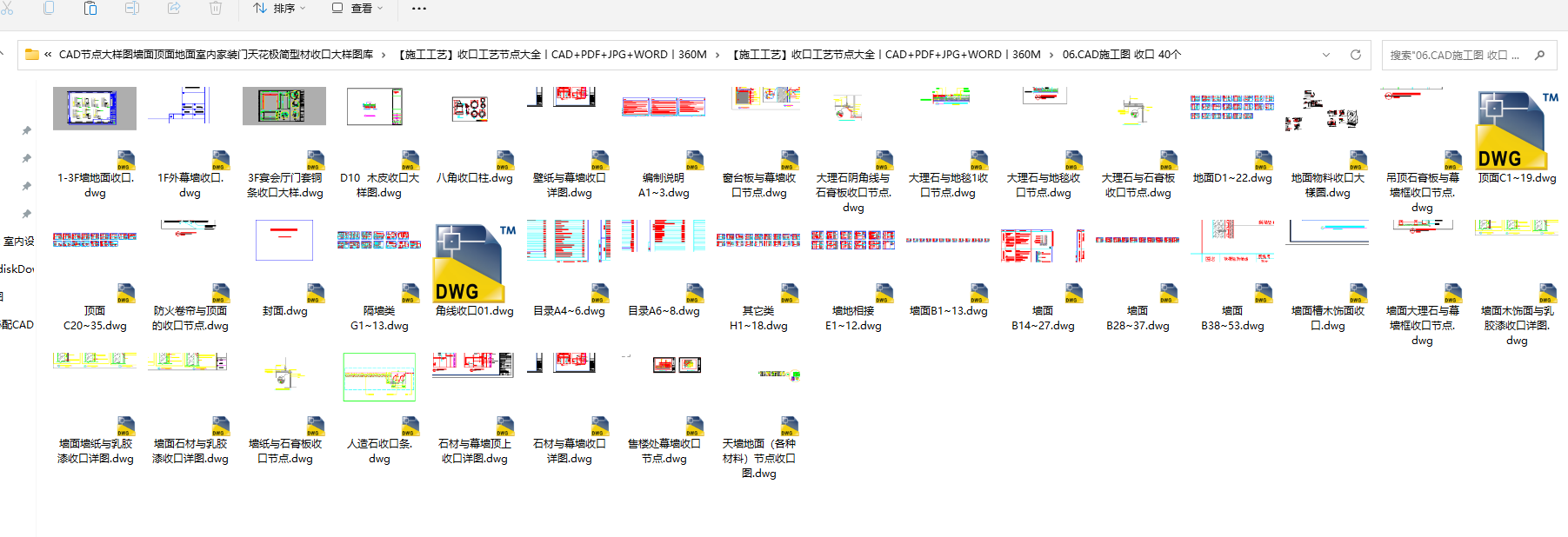

CAD极简型材收口大样节点大样图墙面顶面地面室内家装门天花图库.part1.rar
200 MB, 下载次数: 30
CAD极简型材收口大样节点大样图墙面顶面地面室内家装门天花图库.part2.rar
200 MB, 下载次数: 23
CAD极简型材收口大样节点大样图墙面顶面地面室内家装门天花图库.part3.rar
150.81 MB, 下载次数: 178
