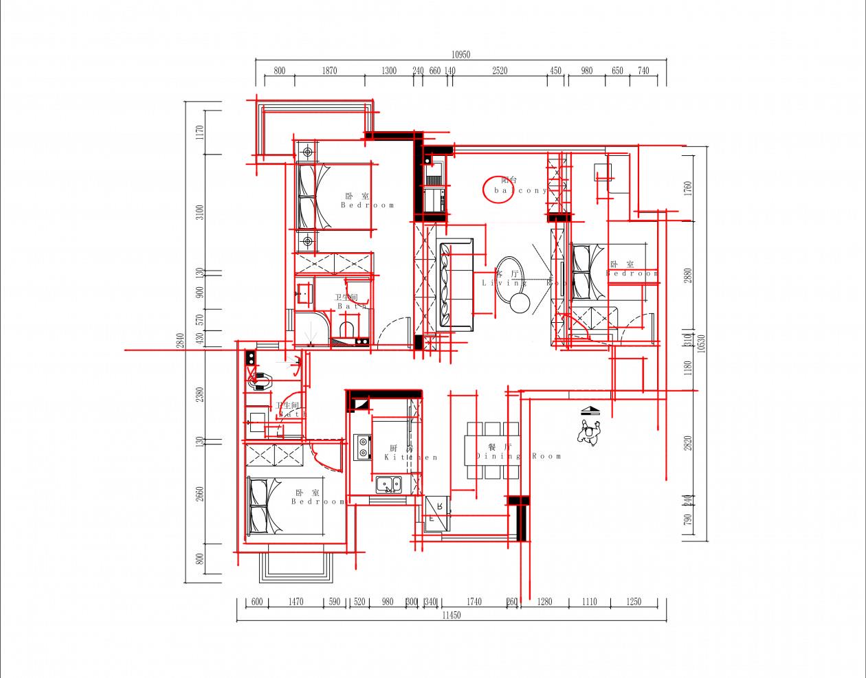

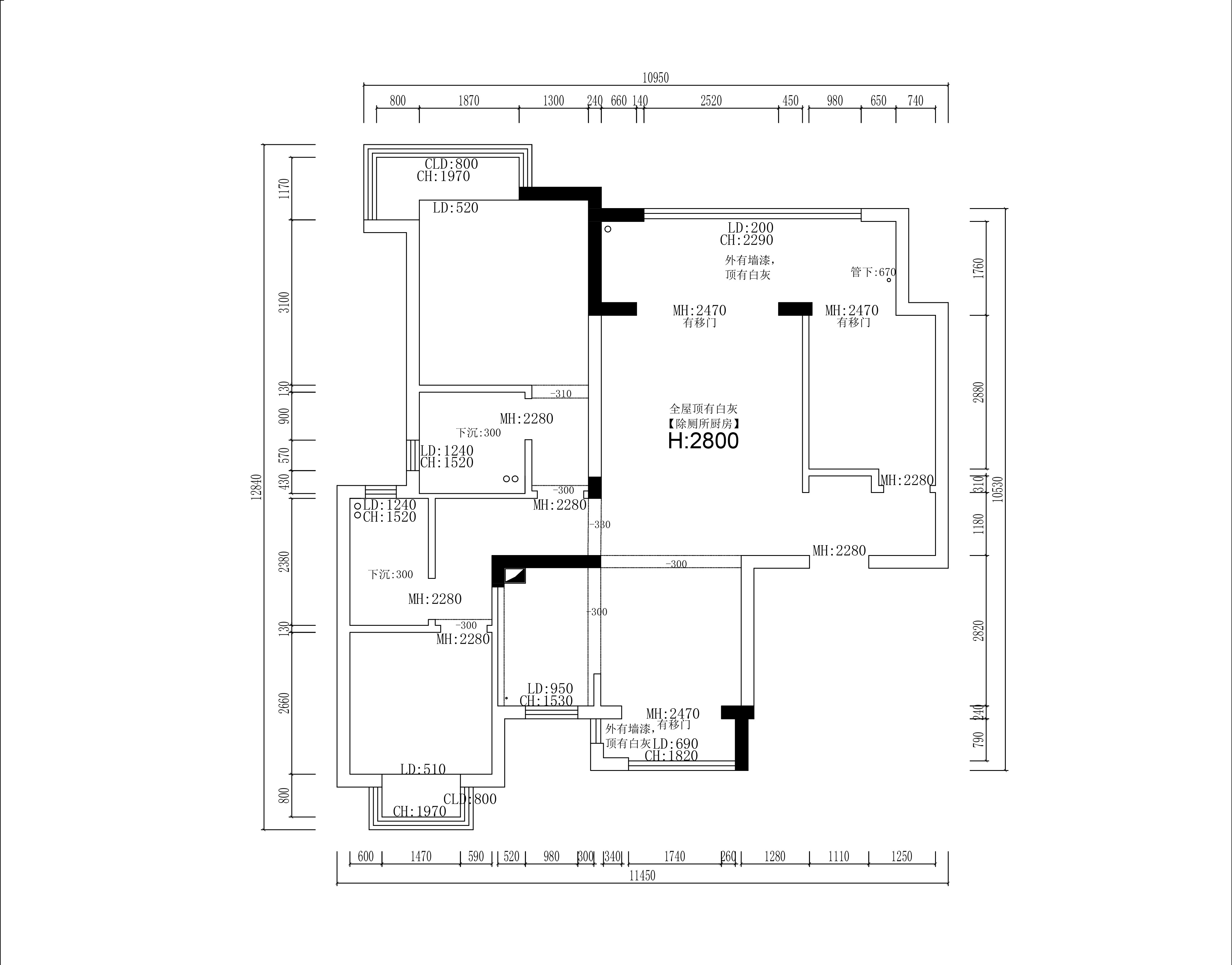

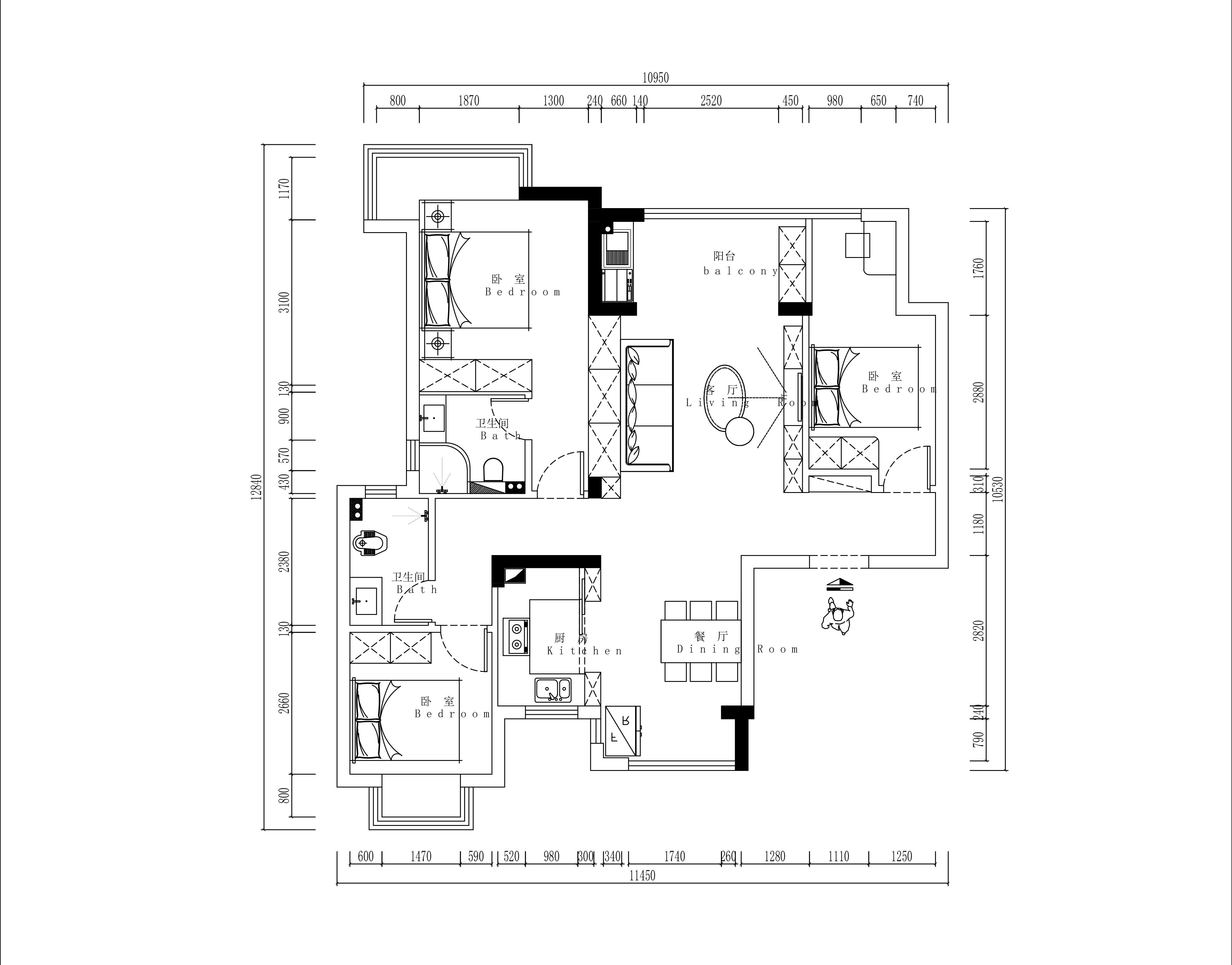

业主的要求是可以两个房间加个书房,想让房间和厨房的空间优化大些。还有更好的思路吗?

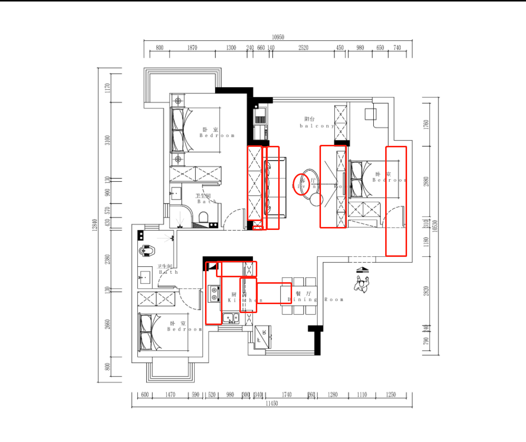

  • luck凡 2022-10-31 14:36:46
    好歹也要做个6公分的石膏板吧,,直接衣柜隔墙不靠谱啊!!!
    这个可以有,石膏板隔墙也可以加隔音棉!

  • jb701lh 2022-10-29 09:23:38
    你这样做除了个卧室勉勉强强能用,其他两个房间是没法用的,我看你床是两米的那只是床垫的长度加上床头2200左右,过道那么窄肯定是没法用的,房间太小就做榻榻米
    咱做设计一定得讲究落地

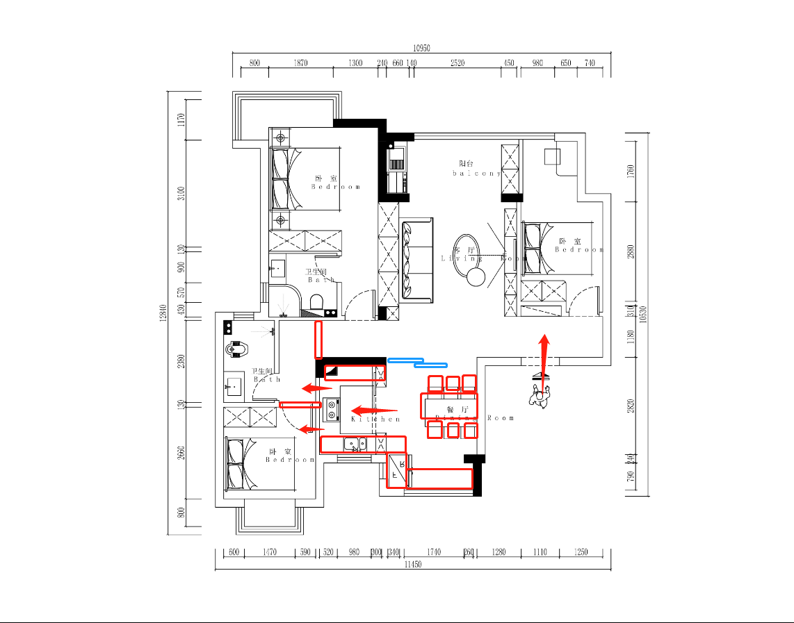

  • liuxx7016 2022-10-28 10:04:27
    阳台不纳入卧室  洗衣机放右上角  卧室门开洗衣机旁边   厨房门 改到进餐厅位置 至少做四联动  餐厨一体 在一个空间  沙发可以换个方向
  • 钟YY 2022-10-27 11:06:20
    dxw2602819935 发表于 2022-10-27 10:44
    最土的方案 沙发后面做衣柜 不止挡柜门 还不隔音 多次一举 本身客厅开间挺大的被你前后做了柜子 不能在小了 ...
    我看到好几个方案都喜欢用衣柜来当隔断墙  落地效果到底好不好
    我做的话就是背板加见光板,出来效果类似护墙板
  • dxw2602819935 2022-10-27 10:44:22
    最土的方案 沙发后面做衣柜 不止挡柜门 还不隔音 多次一举 本身客厅开间挺大的被你前后做了柜子 不能在小了 降低舒适性
